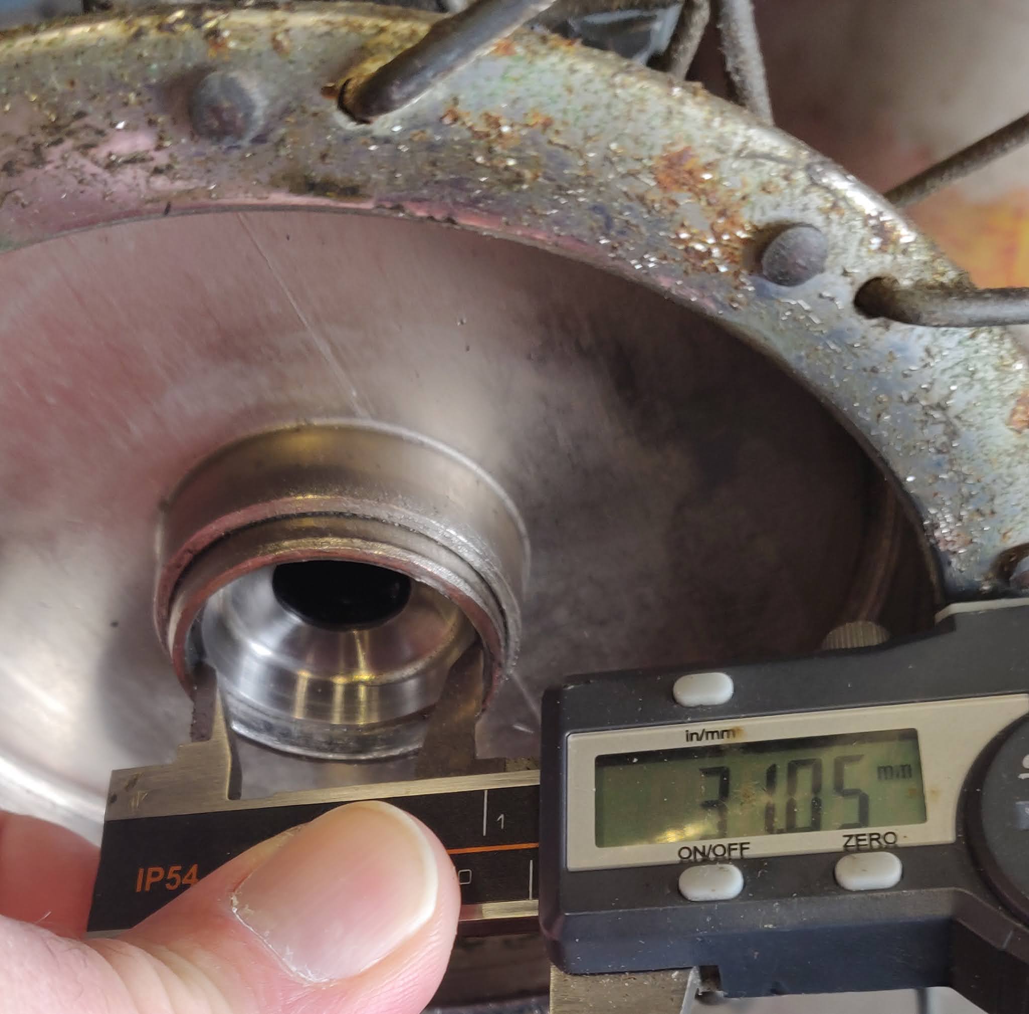

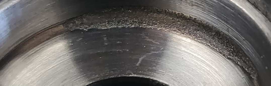

Ik heb een Gazelle tandem uit circa 1936 op de kop kunnen tikken.
Alleen de achter lagers zijn niet al te best meer.
Hier onder een aantal foto's van de lager cup en conusen.
Zij dergelijk onderdelen nog te krijgen of past er iets anders in?
Dank Wim

dat de conus wat ingepit is zie ik wel. Is misschien nog op te zuiveren: twijfelgeval.
Maar wat is er mis met de cups? Misschien zie ik iets over het hoofd. Kun je aangeven waar de slijtage zit?

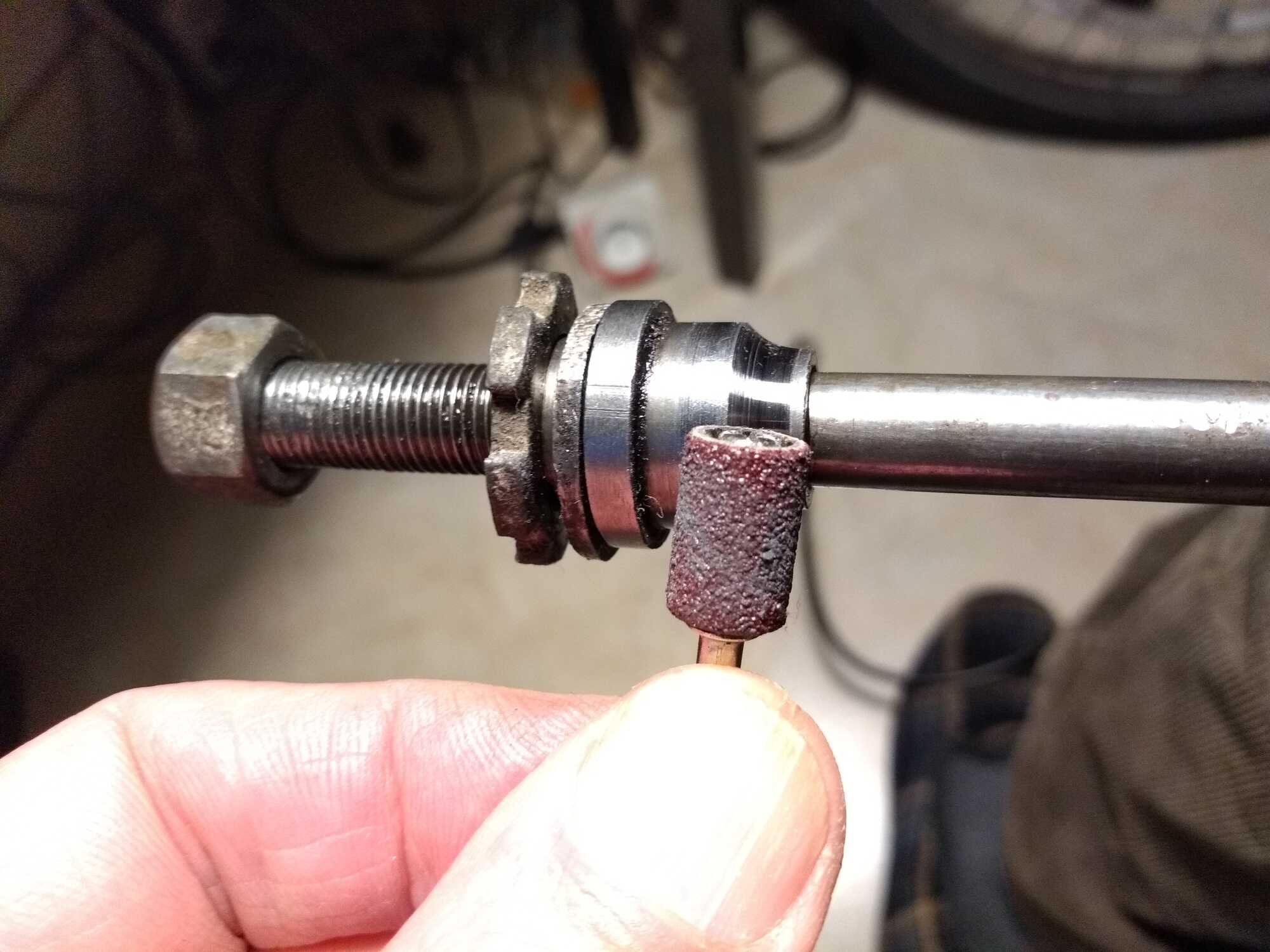

Zonder nieuw lagermateriaal zou ik het proberen op te frissen. De kogelbanen van de konen zijn makkelijk te bereiken. De cups misschien iets minder maar ik zou mij sowieso niet druk maken over de slijtage en alles met nieuwe kogels en nieuw vet weer monteren om dan eerst maar eens te kijken hoe het dan draait.
Als je het goed afstelt zou dat best nog wel een mee kunnen vallen.

Ik heb vergelijkbare schade aan conussen ook opgeknapt met zeer bescheiden middelen en weer gemonteerd met nieuwe kogels en vet.
Fiets wordt alweer 3 maanden voor woon-werk verkeer gebruikt en loopt nog steeds prima, geen kraakje meer te horen.
Er valt niets te verliezen het te proberen!
