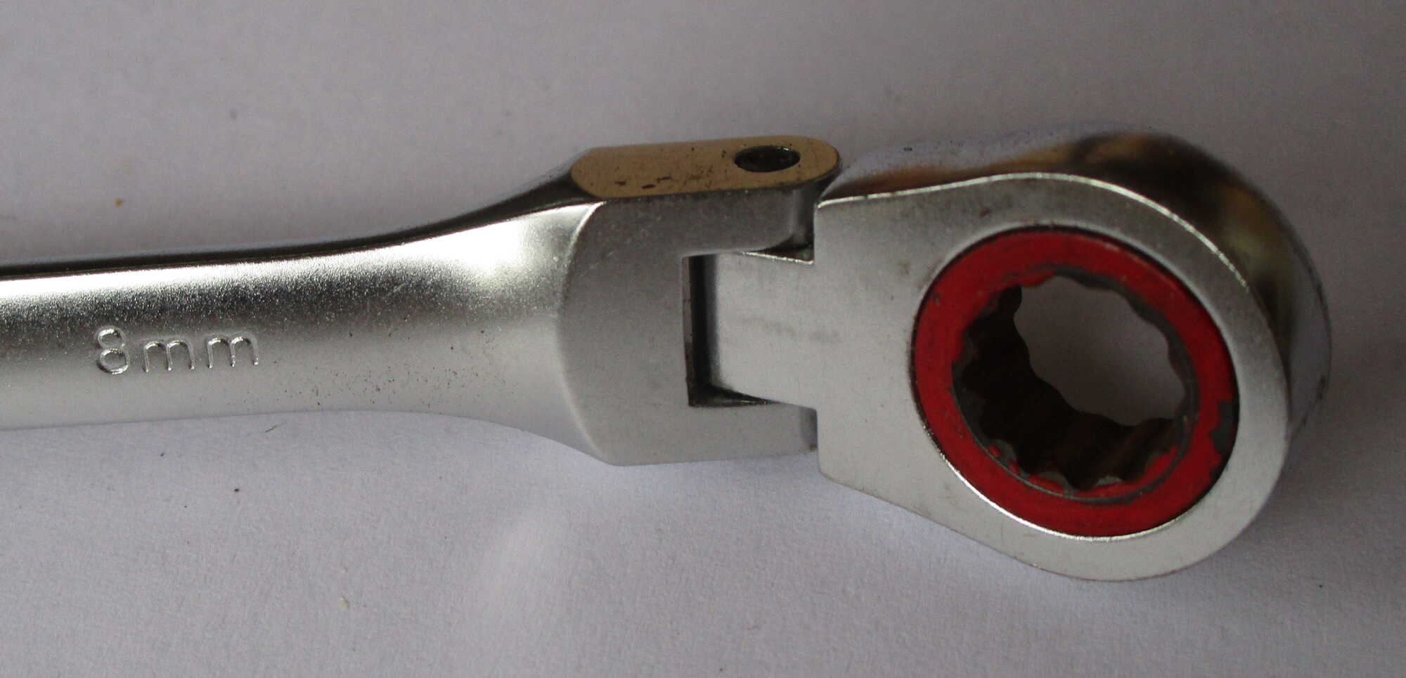

Na jarenlang aanmodderen met gewone ring- en steeksleutels om spatbordboutjes te (de-)monteren - met telkens kleine slagjes tussen de framebuizen, kwam er een dag om het achterspatbord van een Batavus Favoriet, uit 1968, te gaan demonteren. Het bleek dat het met het gewone gereedschap vrijwel onmogelijk was, zo weinig ruimte.
Zo kwam het tot de aanschaf van deze ratelaar. Wat een zegen, niet alleen voor die Batavus.
De diameter is echter wel groter dan die van een gewone ringsleutel, wat als nadeel kan hebben, dat ie niet overal tussen past.

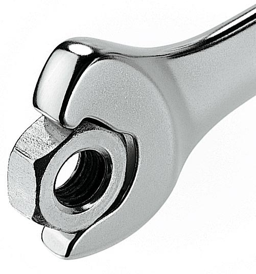

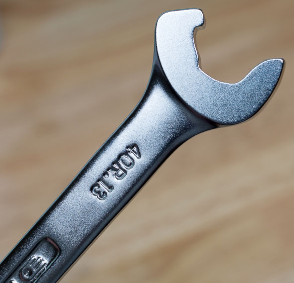

Ik ben heel tevreden over mijn "Facom 40R Fast Action"-ring-steeksleutels, die je kunt gebruiken als een ratel, maar dan zOnder bewegende delen, dus uit EEn stuk. Een bijkomend voordeel is dat deze op de flanken van de moer grijpen en niet op de hoeken, een soort wurgsleutel dus.
[bijlage]
Ik heb slechte ervaring met ratelsystemen, die onderhoud nodig hebben en kapot gaan nEt als het slecht uitkomt.

Berichten: 898
Re: Ratel ringsleutel
Bandenplakker schreef: 4 apr 2021, 11.58 '...die kapot gaan ...'
Nadat me een keer ter ore kwam dat zo een ratelmechanisme kan breken, gebruik ik ze niet bij de eerste, grote kracht vergende, lossende slag en zeker niet voor vastgeroeste bout-moerverbindingen. Maar eens het los is, schiet het beter op met een ratel.
@ bandenplakker: mooi ding - wel eens eerder gezien, maar(nog?) nooit mee gewerkt.

inderdaad, een ratel - ook niet bij dopsleutels - nooit zwaar belasten, bv om een vastgeroeste bout los te maken, maar wel eens de zaak op gang komt.
