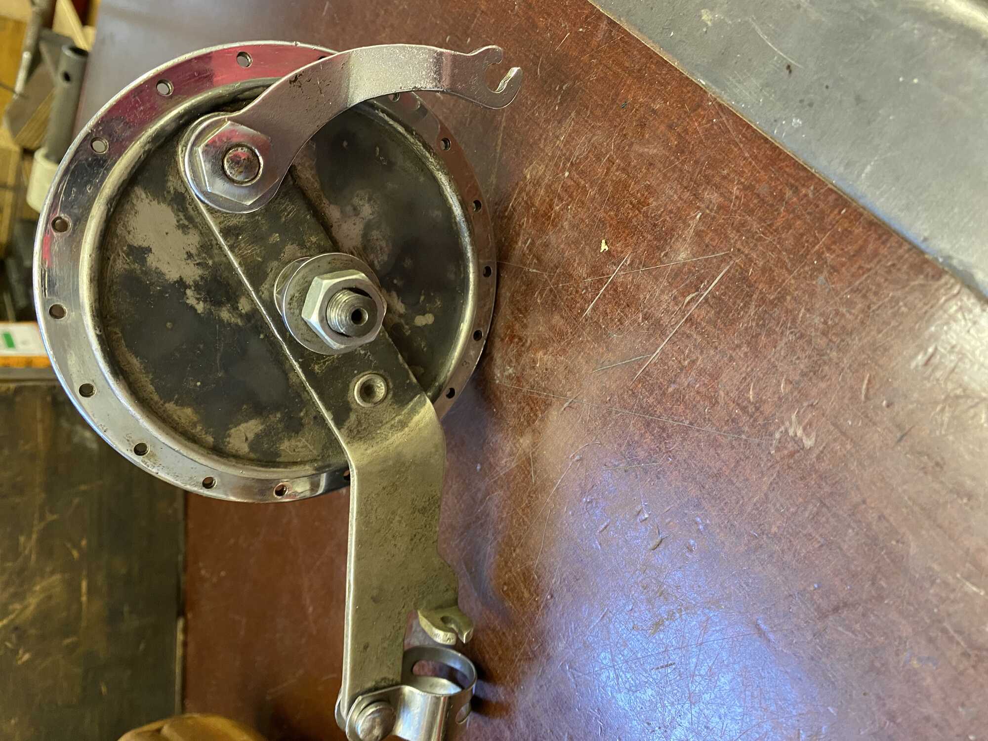

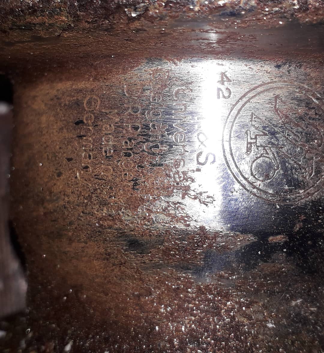

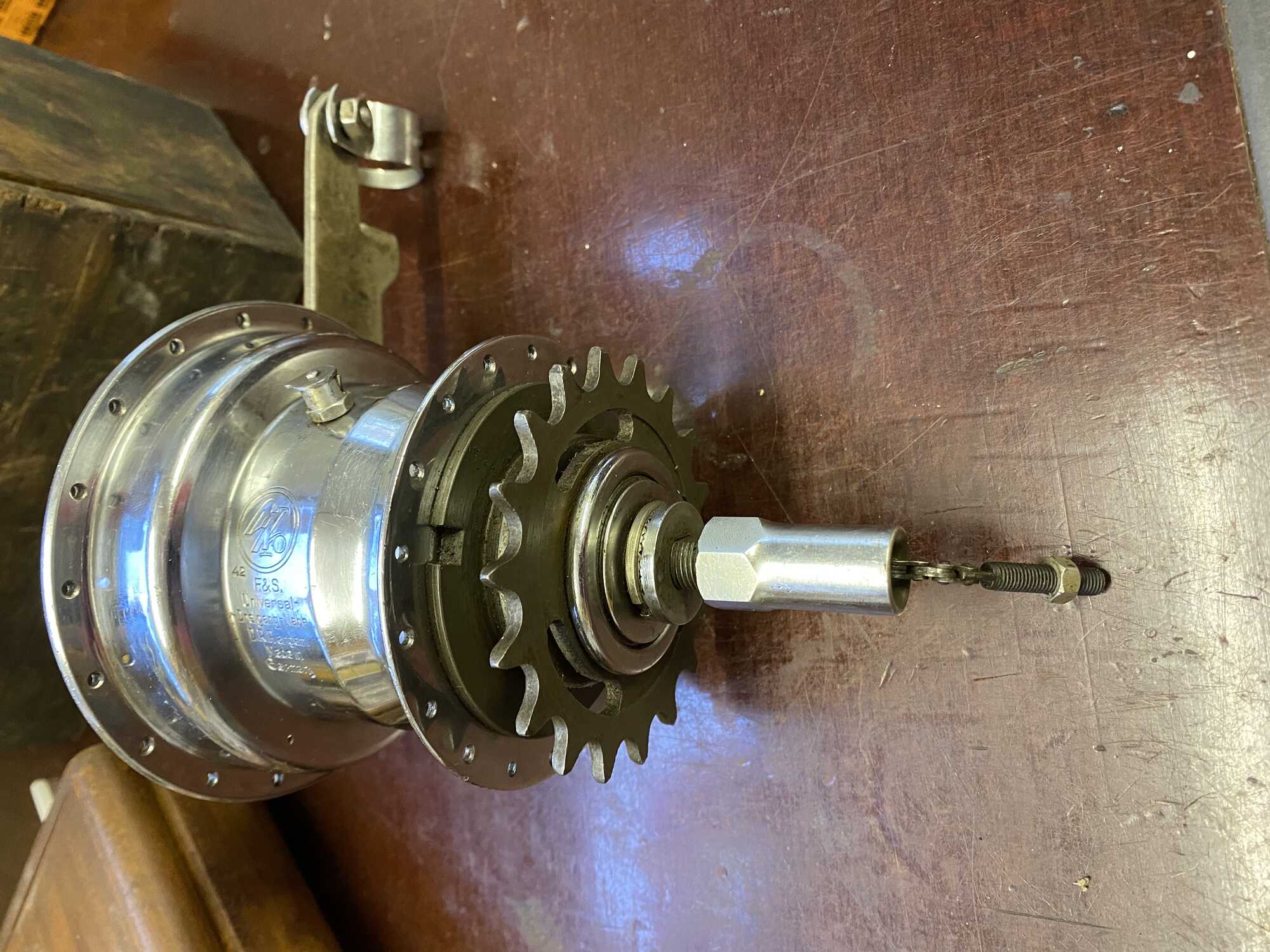

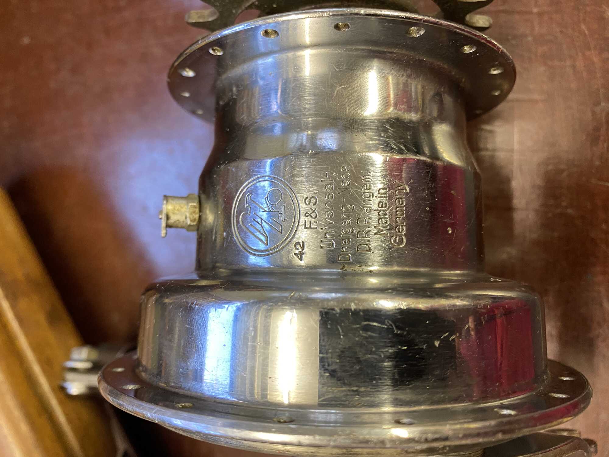

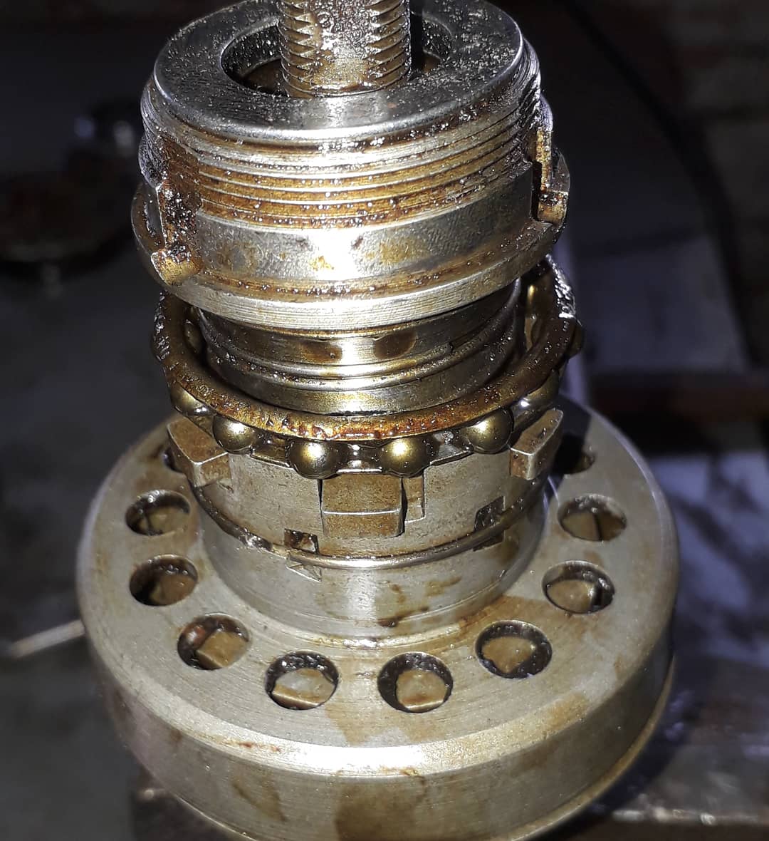

hallo forum leden
ik heb laatst een torpedo dreigang naaf kunnen kopen
maar daar zit geen tandwiel bij heeft iemand die?
en heeft iemand ooit zoon naaf eerder gezien? ik niet
de dreigang naafjes kon ik wel maar niet met trommel rem wel die met de terug traprem met 2 vet nippeltjes
ik hoor graag dat iemand zoon tandwieltje heeft
groet abram
o ja hier nog eem wat fototjes

Een bijzondere naaf.
Het lijkt wel of er een tandwiel op moet met nokken in plaats van schroefdraad. Het wordt ook wel 'opsteek tandwiel' genoemd. Het wordt altijd geborgd met een borgveer maar dat lijkt hier dan weer een geschroefde borgring te zijn.
Als het de standaard maat is dan zijn die overal nog te koop.
Maar ik heb geen idee of het gat of de drijfkop inderdaad dezelfde maat is.

Inderdaad een zeldzame naaf, zie: http://www.scheunenfun.de/f+s-universal-dreigang.htm
Wat is de interne diameter en heeft het opsteektandwiel gewoon 3 nokken?
Waarschijnlijk heeft de sluitmoer gewoon de standaard linkse draad voor vaste aandrijving.

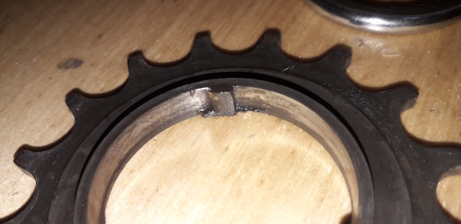

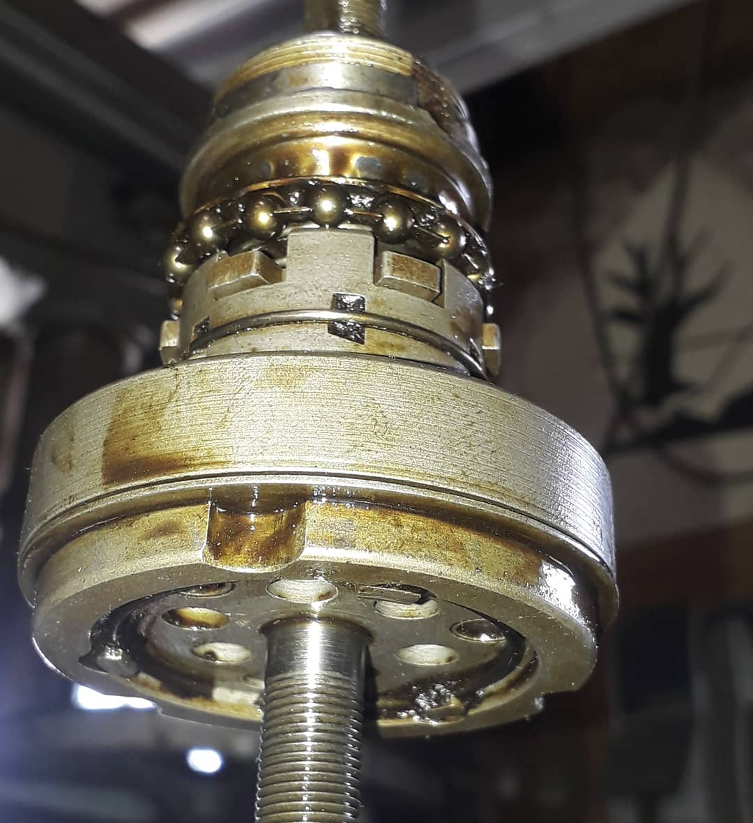

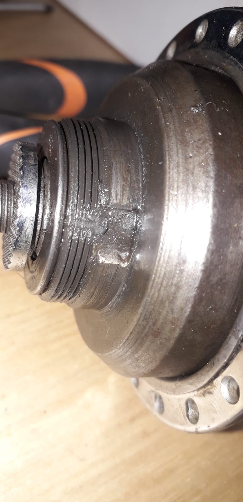

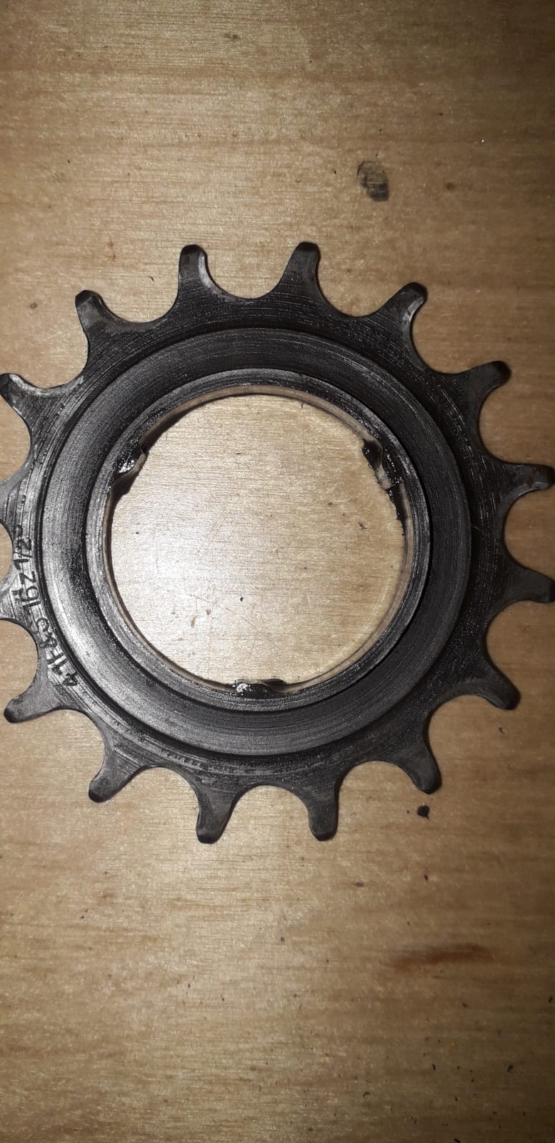

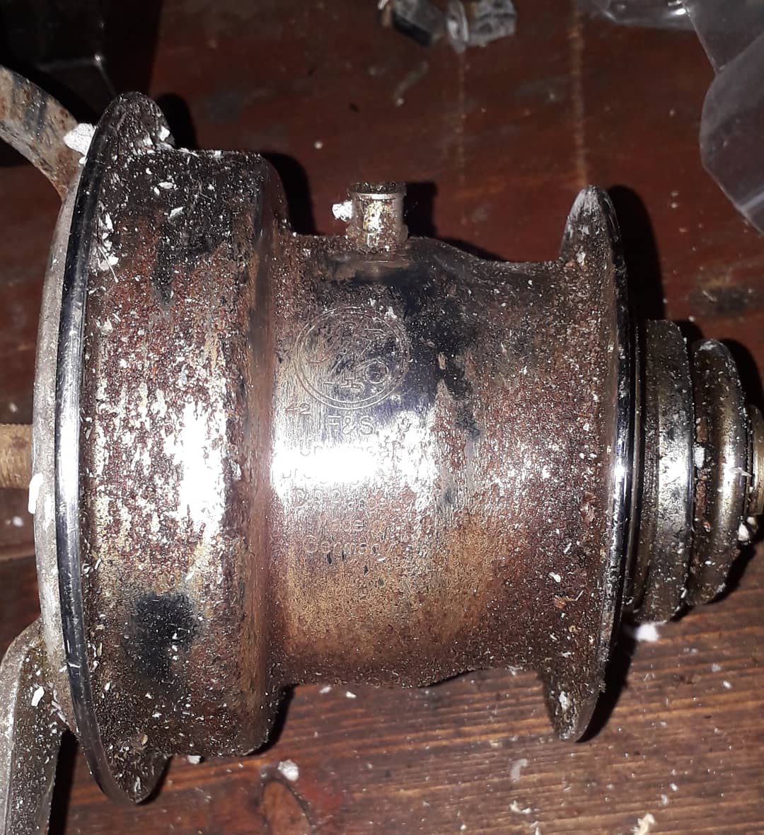

hier nog even een paar fotos
het mordrne tandwiel past er niet op de drijfkop is net een halfe mm breder

dankje voor de link wiel
de dia meter van de drijf kop is een halfe mm breder dan de gewone drijfkoppen die we nu kennen
de sluitmoer past ook op de andere topedo nafen
