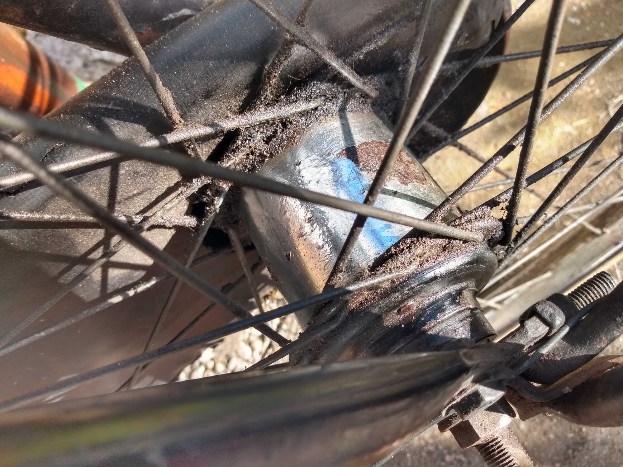

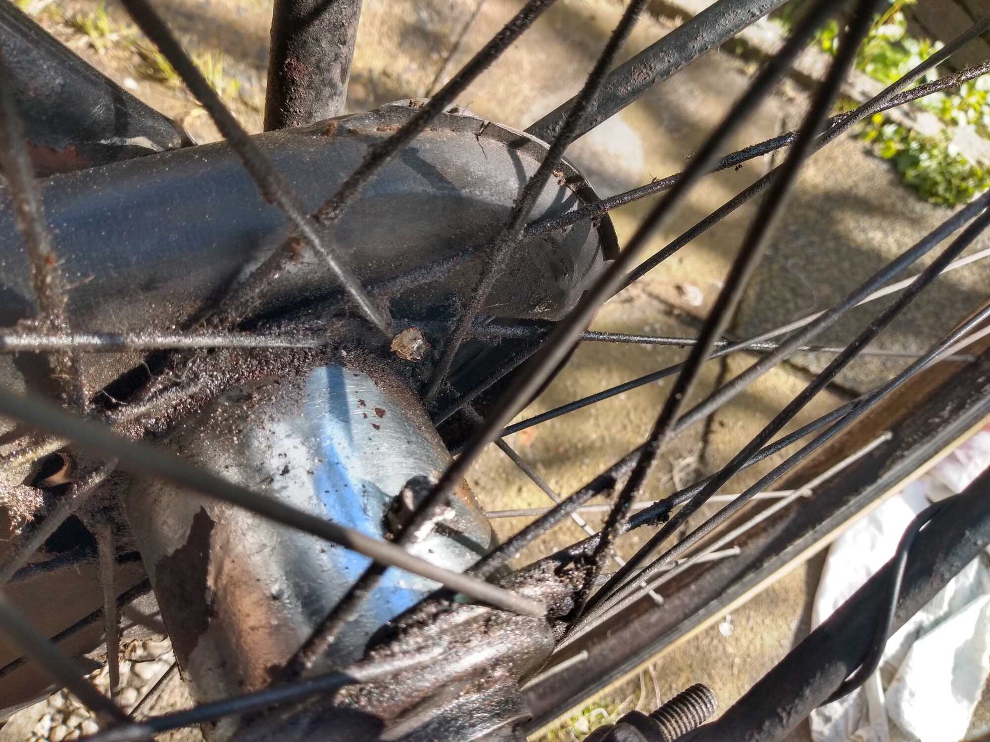

Ik zag vorige week op het Forum een foto van een K naaf, nu heb ik deze Fongers D55 uit 1933 al wat jaren, maar altijd getwijfeld of de naaf een Sturmey Archer is, er staat helemaal niets in, ook geen Sturmey Archer vandaag nog eens heel goed gekeken met strijklicht van de zon!
Ik ben benieuwd of iemand er iets over kan zeggen.

Waar je eens naar zou kunnen kijken is of de schakelstift/kettinkje door de as heen loop .Dus of ook aan de niet tandwielkant er een staafje uit steekt.
De huls van de naaf is het zelfde als die van de AW naaf en soms is het binnenwerk van de K vervangen door die van de AW.
Fongers reviseerde fietsen en daarbij werd in sommige gevallen ook (als gevolg) de tekst in de S.A. Naaf weggeslepen om opnieuw te worden verchroomd.
Dat kan hier ook zeker het geval zijn geweest.

Nu ik er nog eens over na denk, de K naaf heeft de pallen en dus ook de asjes daarvan in de linker deksel zitten. Ik geloof dat die op de foto zichtbaar is.
Bij de latere AW hebben ze dat omgekeerd. Daar zitten de pallen binnenin en de zaagtand ring in de deksel . Dus geen asjes meer in de deksel bij de AW.
Dan zal deze naaf een K naaf zijn.

De schakelstift is inderdaad ook aan de niet tandwielzijde te zien.
Dat de fiets ooit een keer teruggeweest is bij Fongers voor revisie en daarbij de naaf opnieuw verchroomd is gezien de leeftijd van de fiets heel goed mogelijk!
