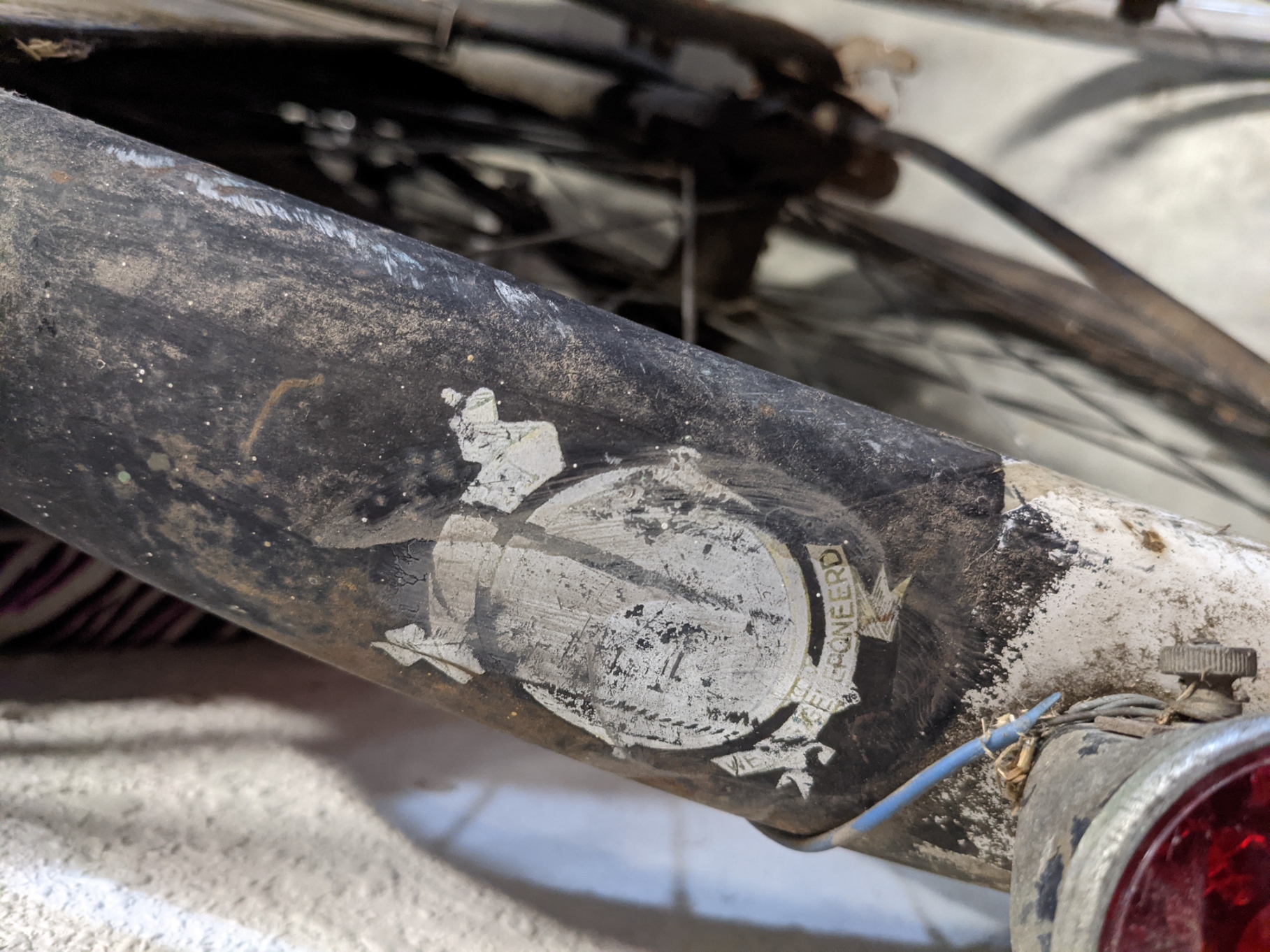

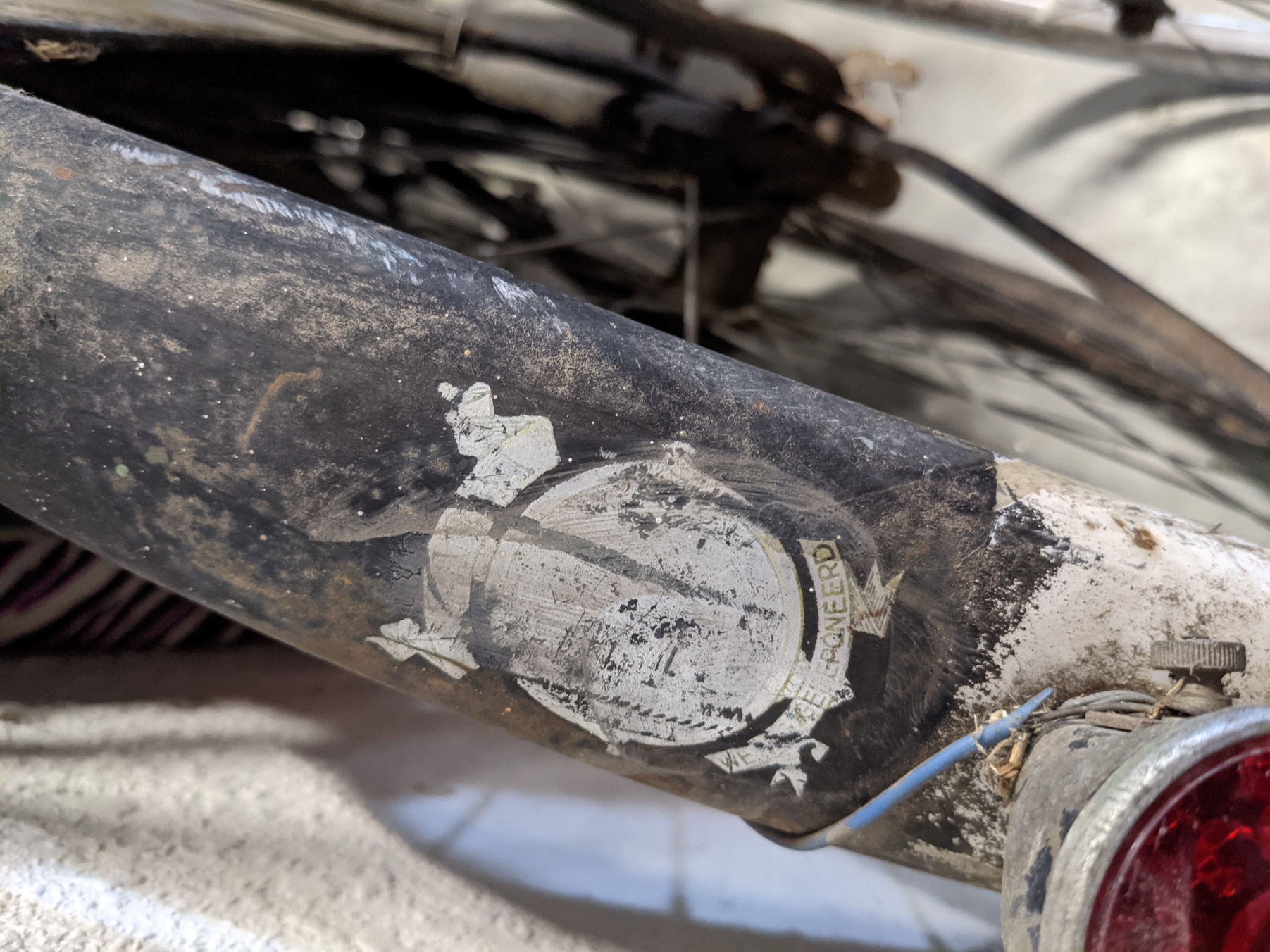

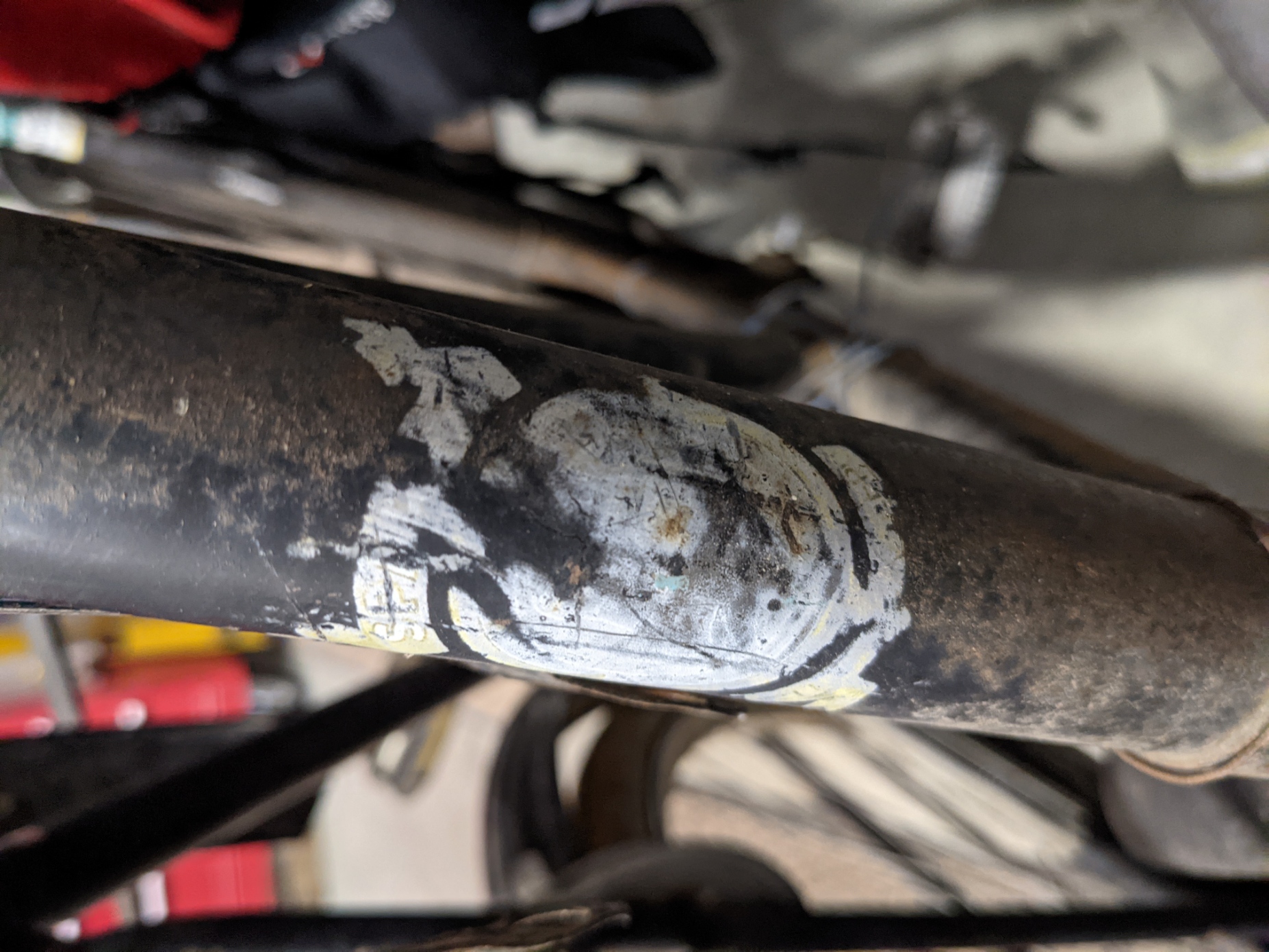

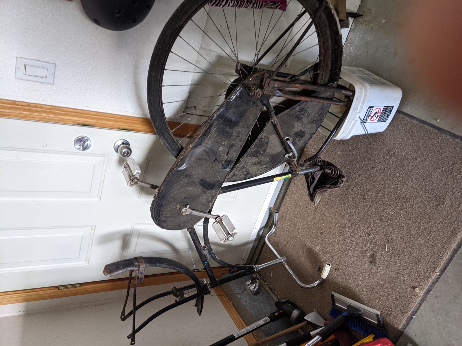

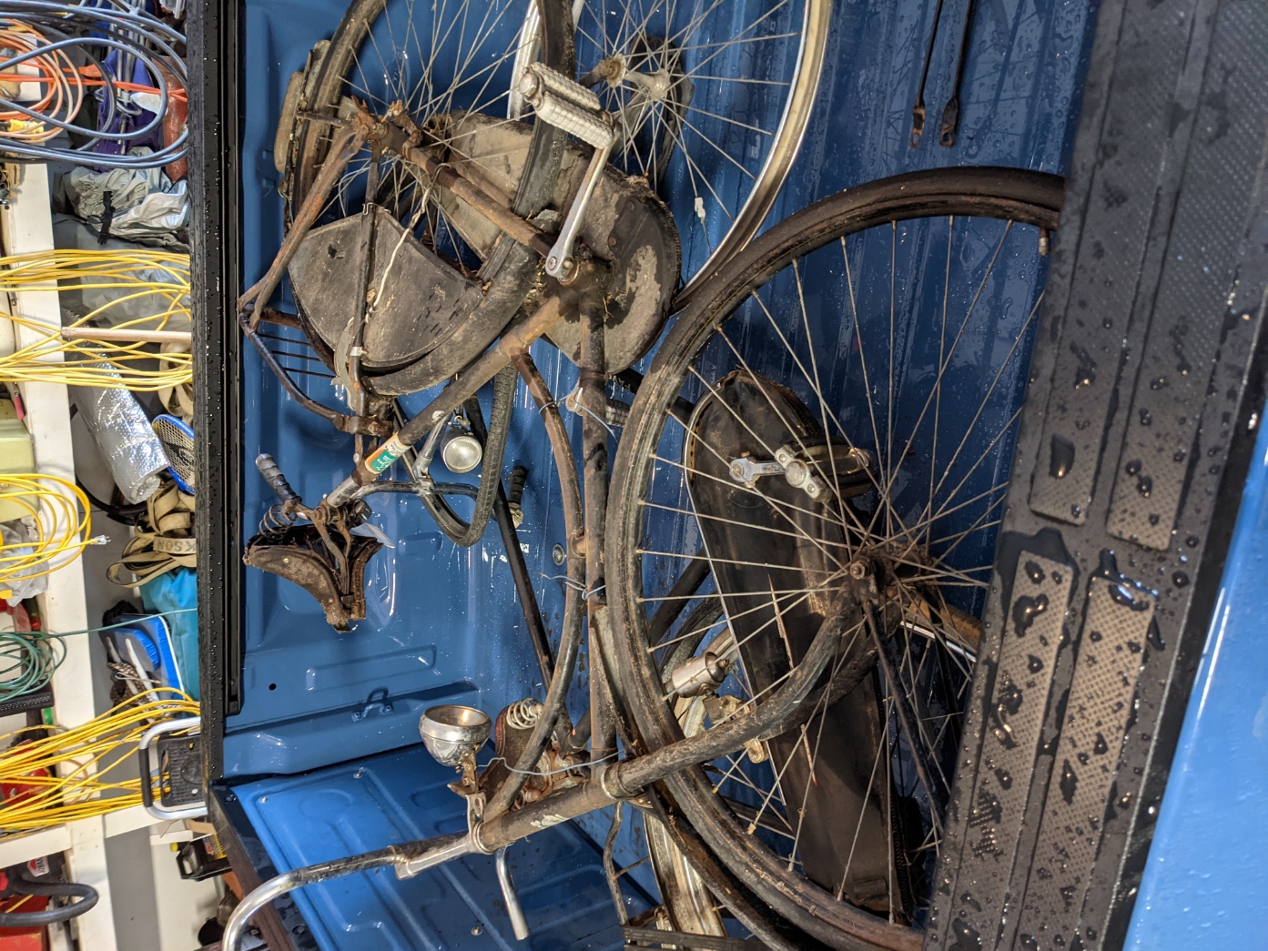

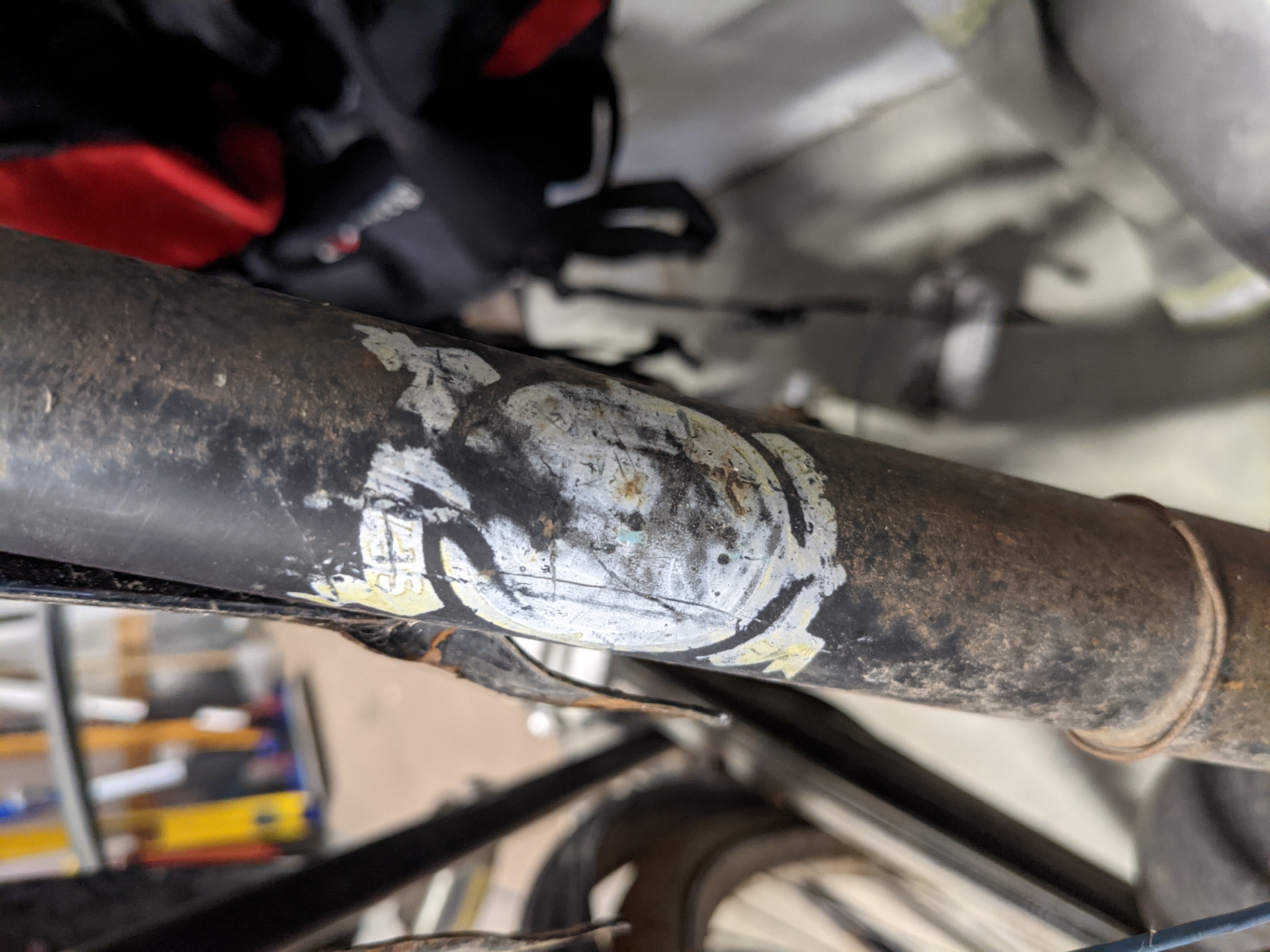

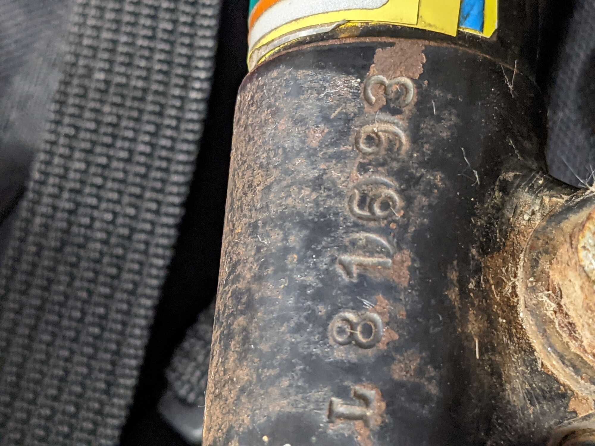

Hier zou ik je hulp willen. De 1e fiets die ik wil restaureren is van die tante... ik geloof dat zij wonde in Duitsland voor de Tweede Wereldoorlog en de fiets kan daar vandaan komen. . . op basis van de foto's... denk ik dat de fiets een SPARTA is, de wielen zijn Engelse Bayliss Wiley, en ze hebben een gat om vet in het midden van de hub? te doen. . . de stoel ziet eruit alsof het dierenhaar is van gemaakt.
sowieso... Ik heb een paar vragen...
Weet iemand hoe oud deze fiets is... welk merk het is en hoe ik er onderdelen voor het zou krijgen?

Je achterspatbord transfer kan wel van Sparta worden maar de framenummer lijkt geen Sparta. Met de L daarvoor duid het meer aan Germaan. Op dit forum Fietser is de expert in identificeren & dateren van fietsen.
Ik heb een jaren 30 Sparta
https://www.oudefiets.nl/phpbb3/viewtop ... rta#p42802

de letter L in het framenummer betekent dat de fiets uit 1948-1949 is .Toen waren rijwielfabrieken verplicht om een aantal fietsen volgens door de regering voorgeschreven richtlijnen te leveren. In het clubblad 2013/1 heeft daarover een artikel gestaan van Herbert Kuner.

Alleen voor een stoel ,het ding om bij een fiets op te zitten daar zou ik ''zadel '' voor kiezen.
Inderdaad vaak gevuld met paardenhaar. Het stiksel is helaas vaak ook stuk gegaan in de jaren.
We hebben in de vereniging een dik boek over Sparta geschreven in 2018. Ik durf echter niet te zeggen of er nog exemplaren van over zijn.
Ergens in het boek wordt melding gemaakt van een Sparta herenfiets luxe met framenummer 87800 De fiets zou geleverd zijn 16 oktober 1949.
Dat komt dan weer heel goed overeen met uw fiets en de constatering van Theo dat de L voor het framenummer in 1948 en 49 werd toegepast voor de fietsen van de wederopbouw periode net na de oorlog.
Elders in het boek wordt ook geschreven over de overgebleven afleverboeken waarin veel fietsen werden genoteerd met framenummer , datum van levering en aan welke handelaar de fiets is geleverd. Mogelijk staat de fiets van Uw tante er ook nog tussen.
ps De Sparta van uw tante maakt op mij overigens geen verkeerde indruk. chroom ziet er netjes uit en de pedalen bijvoorbeeld lijken me origineel.
De verlichting is van de Philips fabrieken uit Eindhoven
