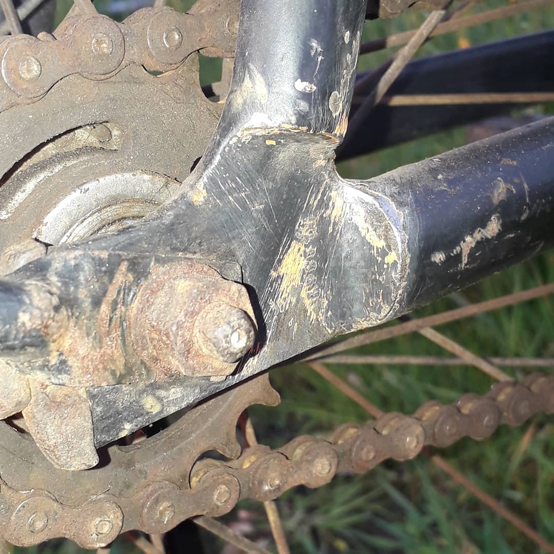

en heeft nog ingesoldeerde achter pads

mooie sfeerfoto. Maar als techneuten willen we dan ook die achterpadden en andere aparte details wel zien. Staat er een dienst rijwiel met dubbele bovenbuis in de simplex catalogus van die jaren?

er staat momenteel al wel een artiekel op transportfiets.net
maar hier nog even een foto van de pads

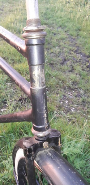

en nog een foto van het typische balhoofd van simplex
met boven en onder een vet rolletje (om het zo maar te noemen :lol: :lol: )

Haha vetrolletje, leuk gevonden.
Dit is een Transportfiets uit de 20-er jaren. Zie je ook niet elke dag.
Berichten: 1872
Re: simplex dienst rijwiel
Volgens het framenummer komt hij van rond 1940. Wat betekent dat de ingesoldeerde achterpadden langer zijn gebruikt door Simplex dan eerder gedacht. Er was al eerder een Simplex bakfiets met ingesoldeerde achterpadden bekend uit 1941 (zie https://www.transportfiets.net/2020/04/ ... rktplaats/). Het aparte is dat ik ook een Simplex transportfiets ken met geknepen achterpadden, die uit de jaren '30 zou moeten komen. Maar die heeft dan weer een 5 cijferig framenummer, waardoor die niet te dateren is.
Zie hier meer details van de fiets van Abram: https://www.transportfiets.net/2021/05/ ... rond-1940/
