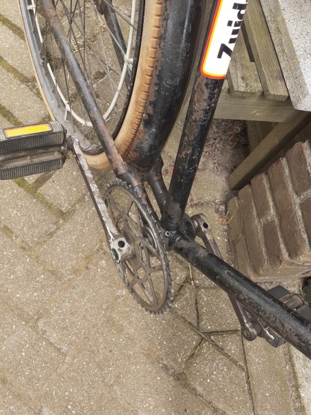

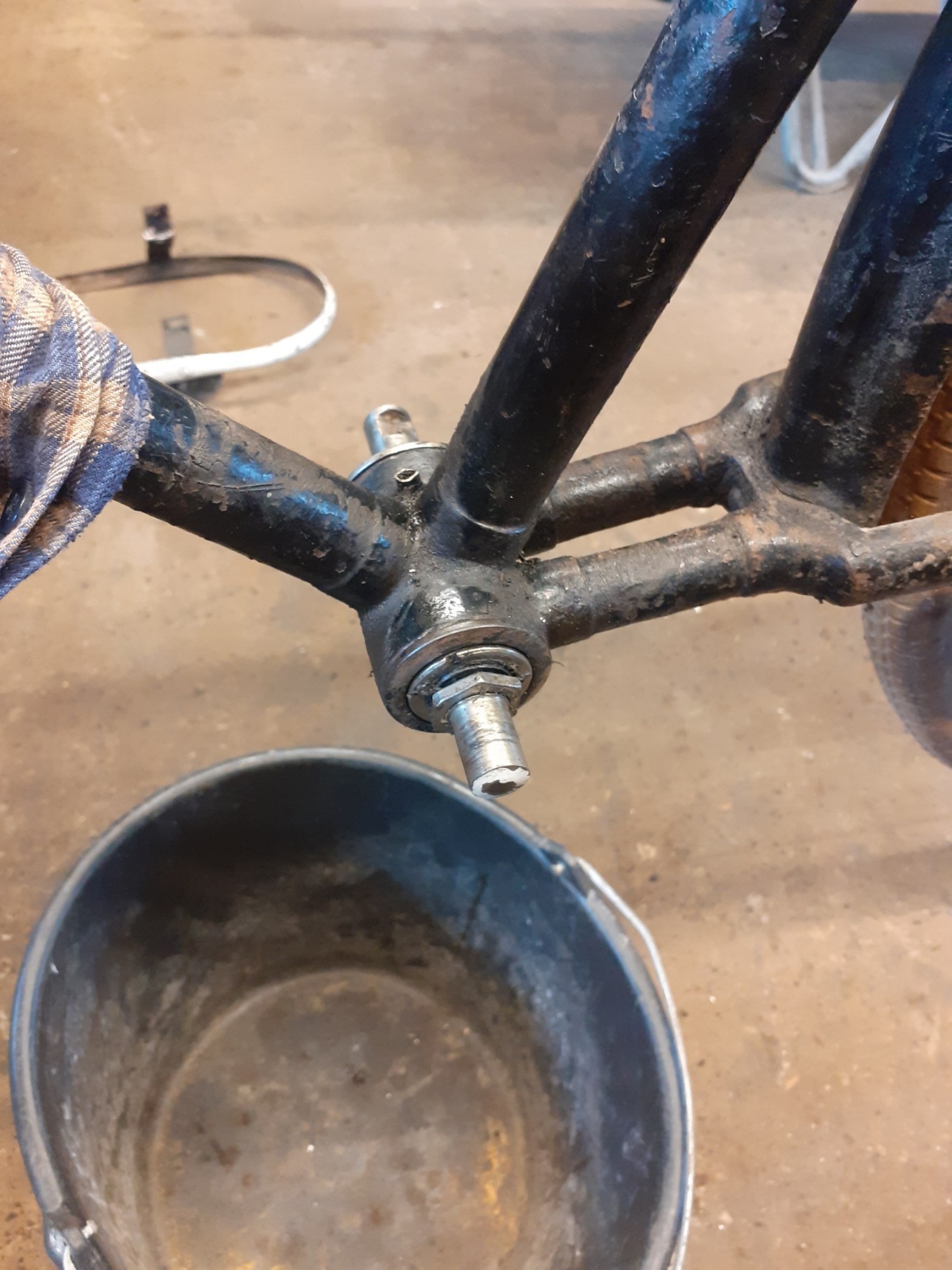

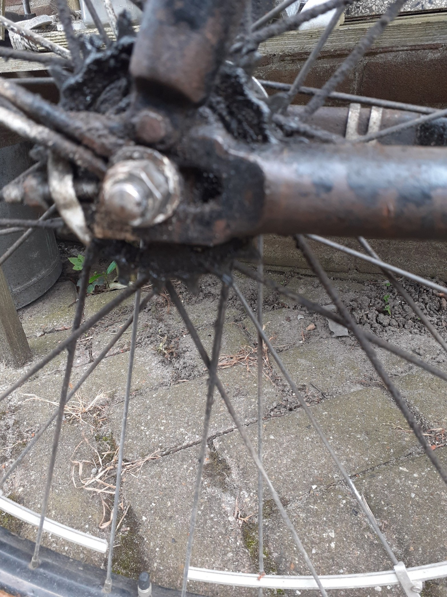

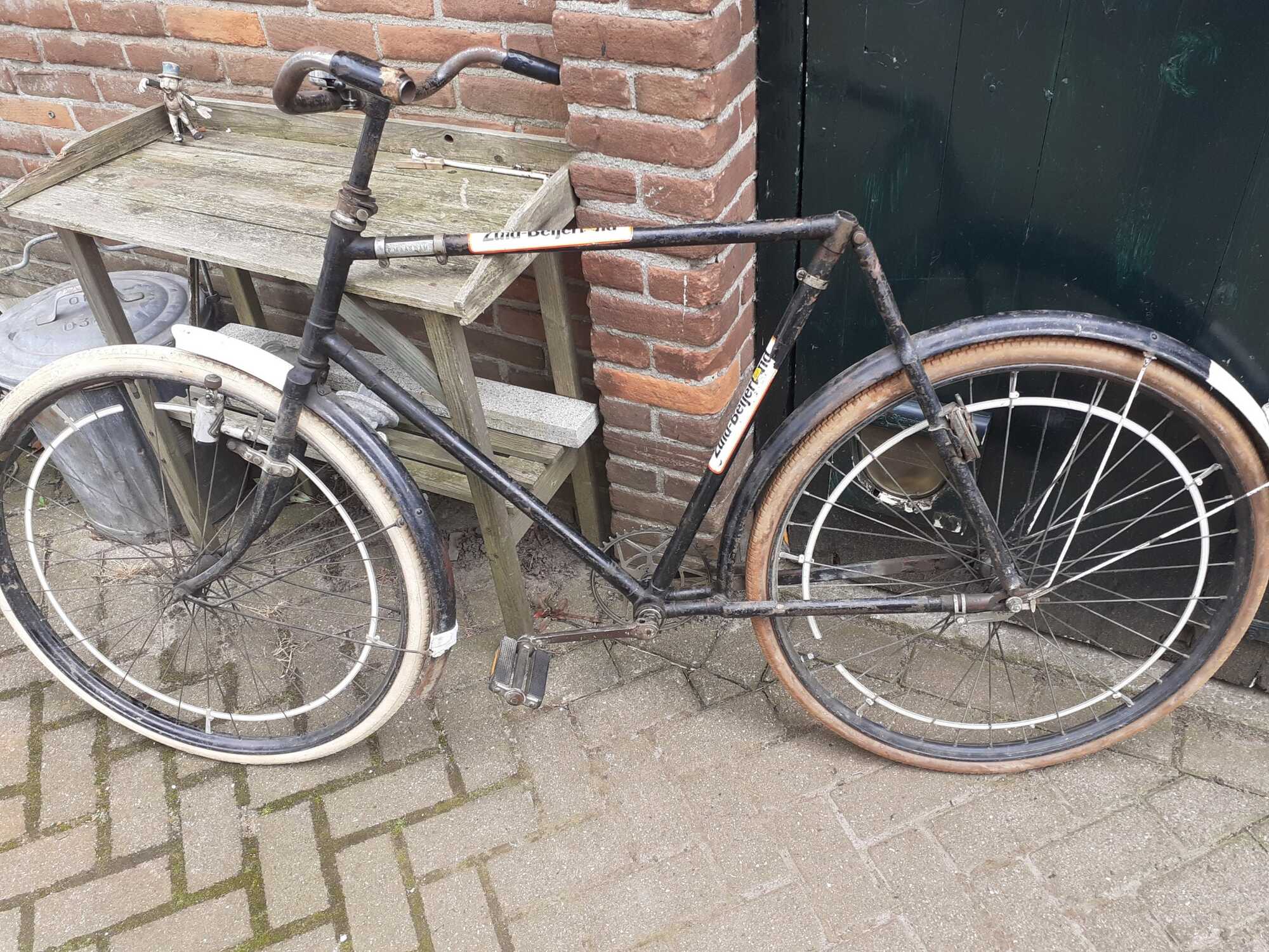

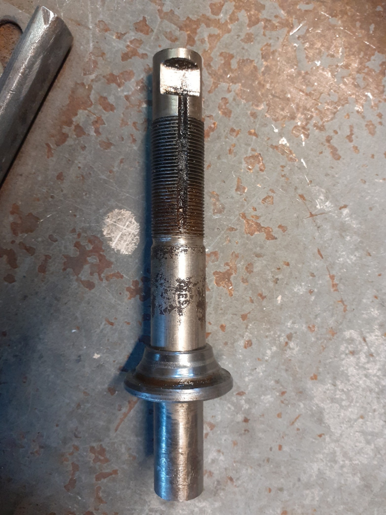

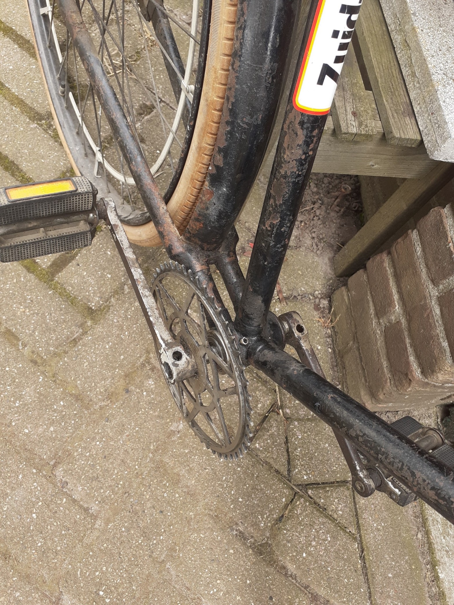

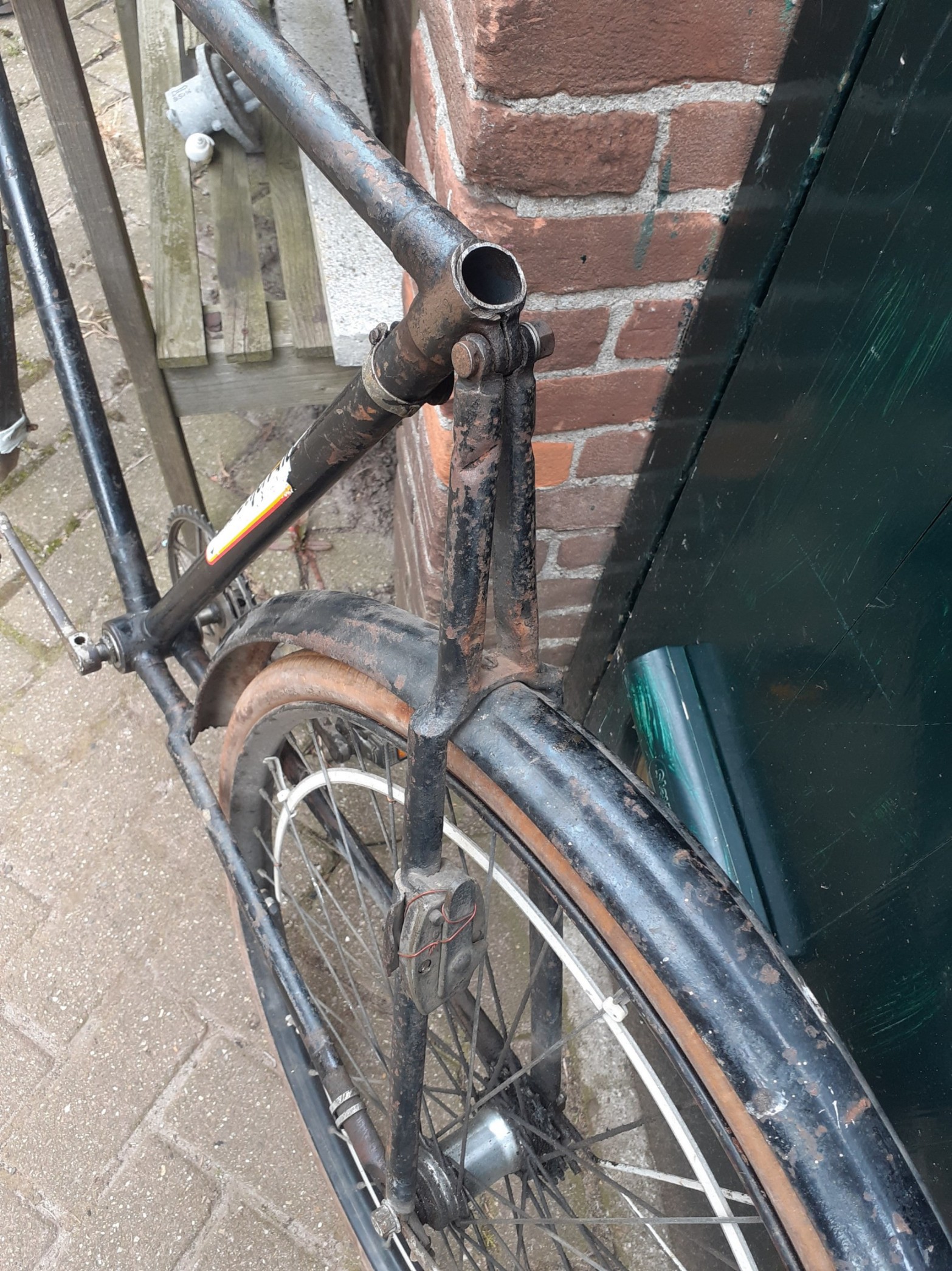

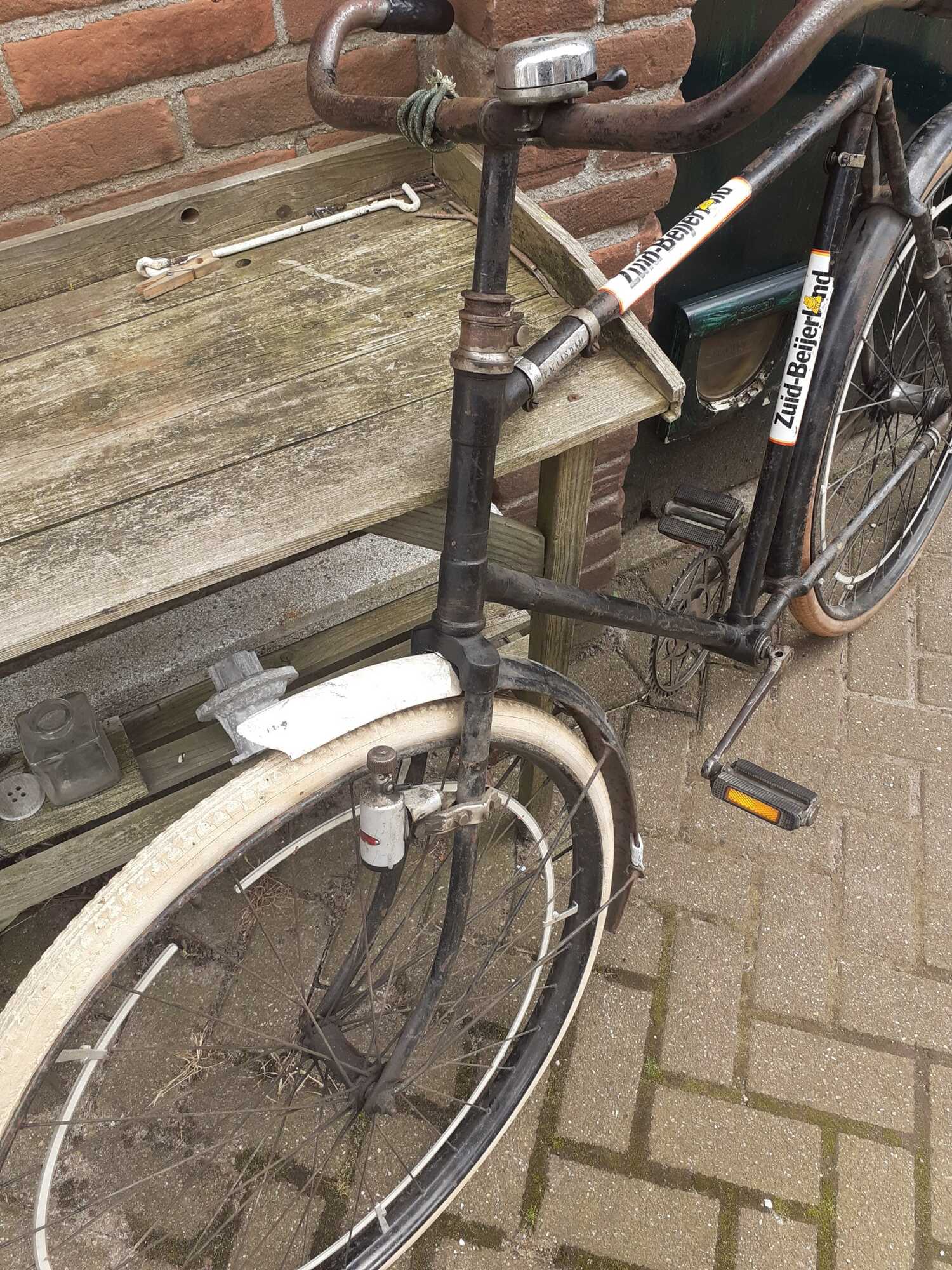

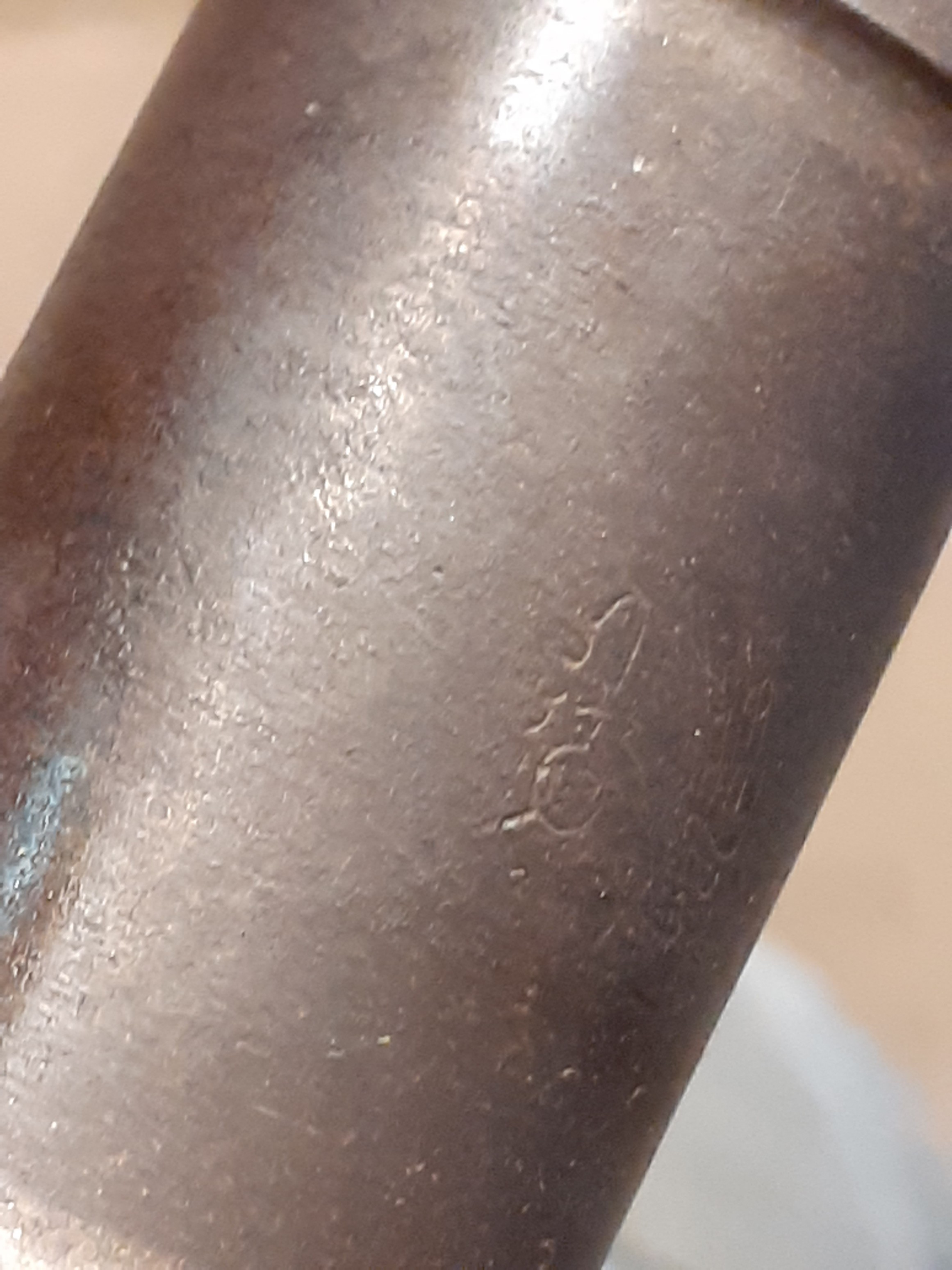

Toch maar een nieuw topic aangemaakt voor de Gruno. Ik heb de trapas gedemonteerd. Er stond alleen JFS of JES in. Lijkt niet origineel te zijn ? De ingesoldeerde lugs aan de liggende achtervork zijn toch anders dan ik verwachtte , herkent iemand dit type ?. Verdere demontage mbt de zoektocht naar dateringskenmerken volgt nog !

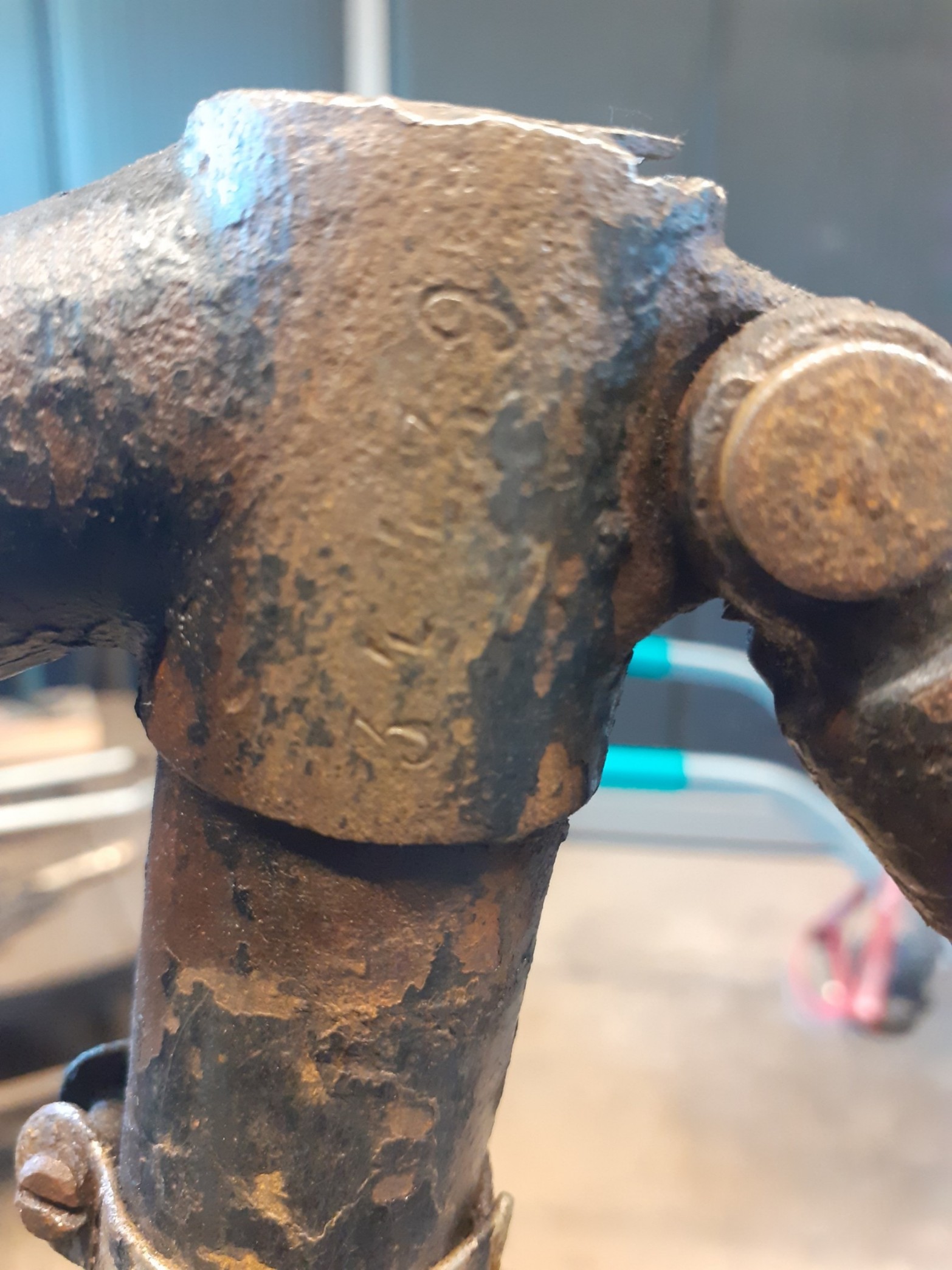

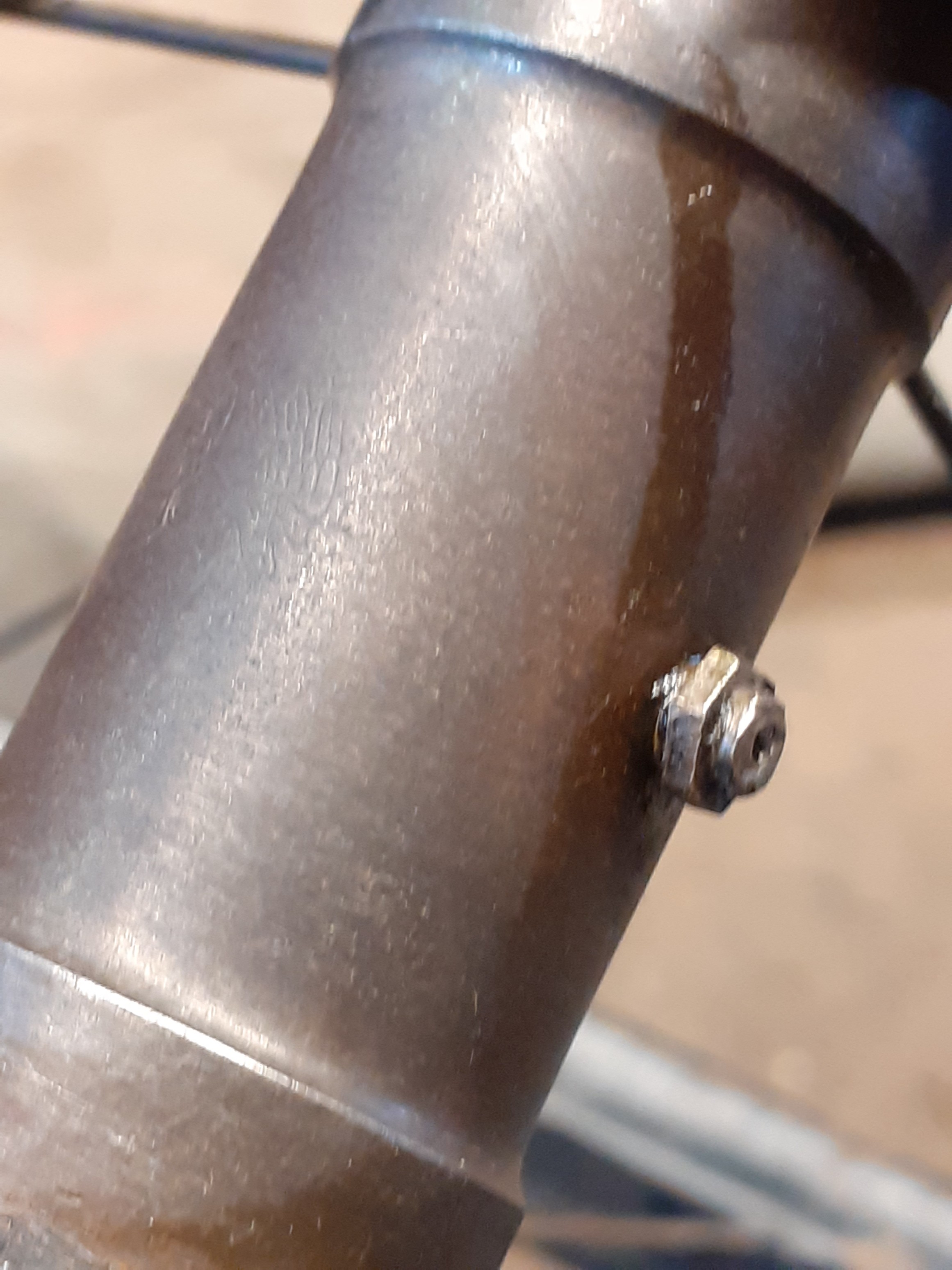

Nog enkele foto's.

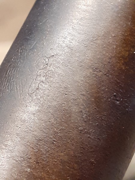

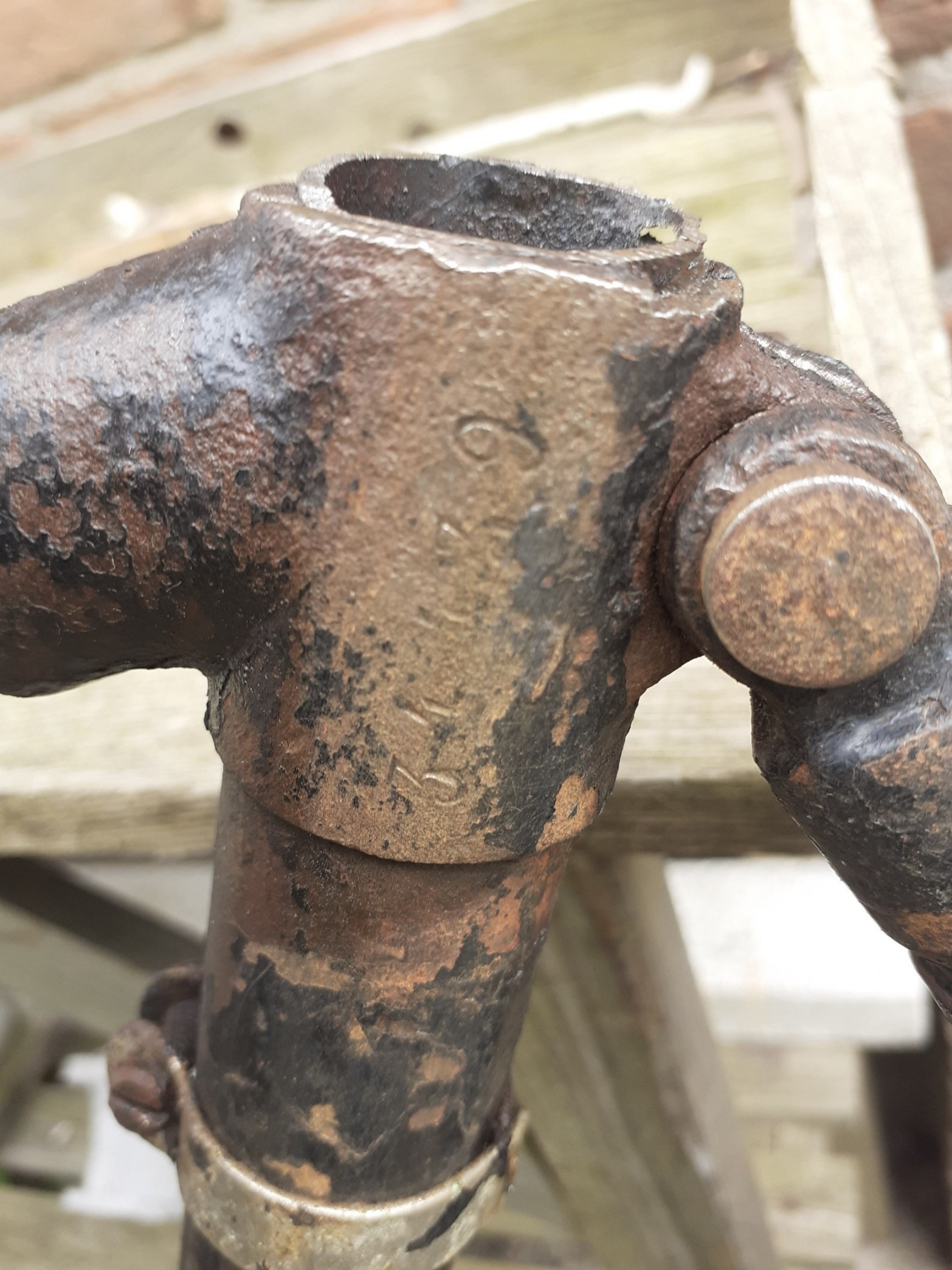

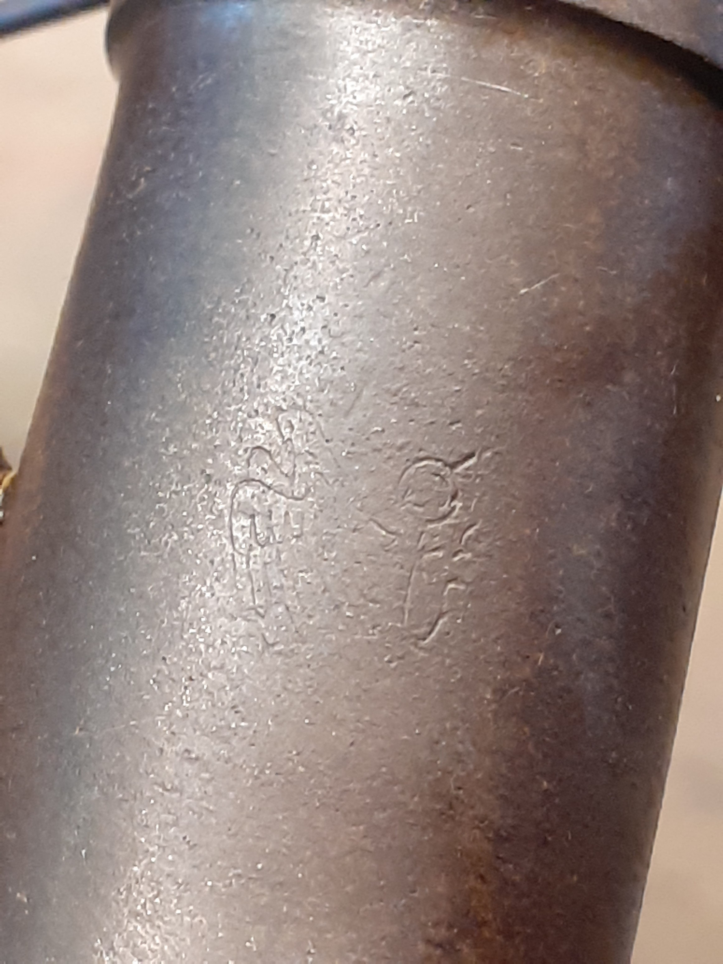

En nog 3 foto's....

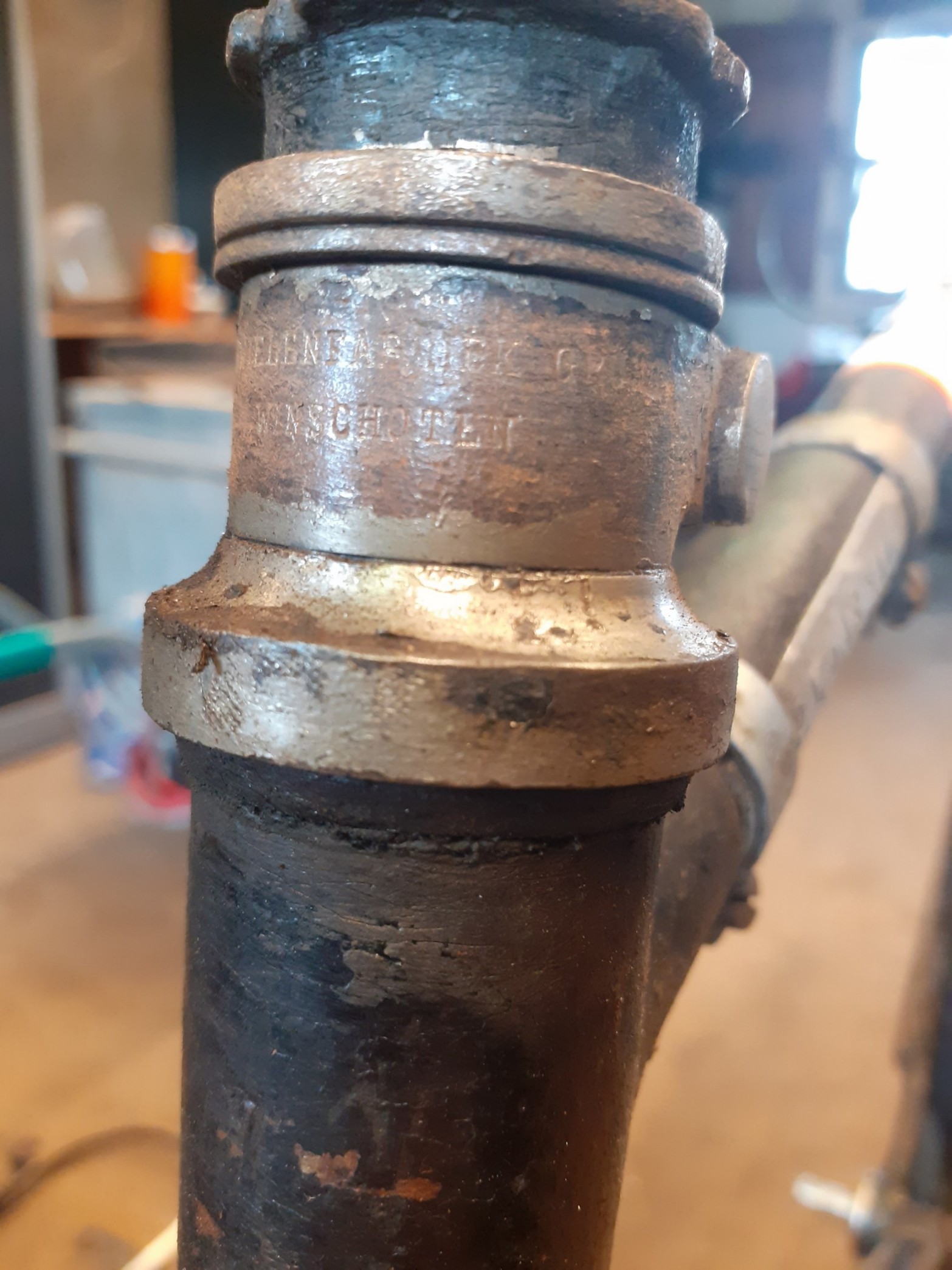

De laatste 3 ..

Prachtig dat zoiets nog gevonden kan worden, en ook nog voor een habbekrats :) Het type achterpad zie je ook terug in de folder uit 1913 in de database.

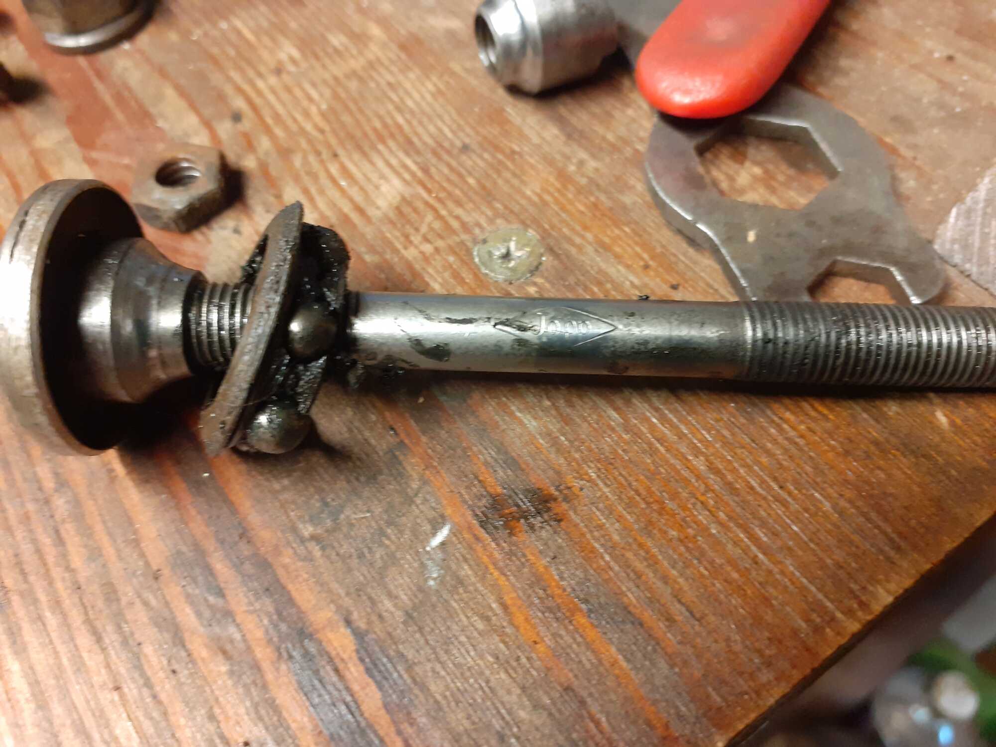

Voornaaf. De as lijkt me niet origineel? De naaf lijkt op F&S . Heeft iemand een duidelijk voorbeeld? Waar bv het jaartal staat?

Tik een van de cups uit de naaf, dan weet je het jaartal! De as en conussen worden vaker vervangen, maar de cups zijn vaak origineel, en daarin staat dan eventueel een jaartal. Alhoewel, er is een kans dat hij zo oud is dat Fichtel & Sachs dat nog niet deed.

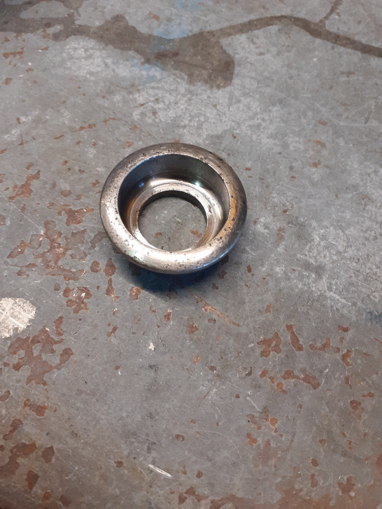

Ik heb nergens een cijfer kunnen vinden . De cups zijn nog wel met stoffen afdichting. Zie jij hier ook een F&S in ? Ik hoop dat er op de voorvork nog iets te vinden is!

Volgens mij heb je het over de conussen. Ik bedoel de cups in de naaf. Die zitten er met een klem passing in, net zoals de cups in het trapashuis.
