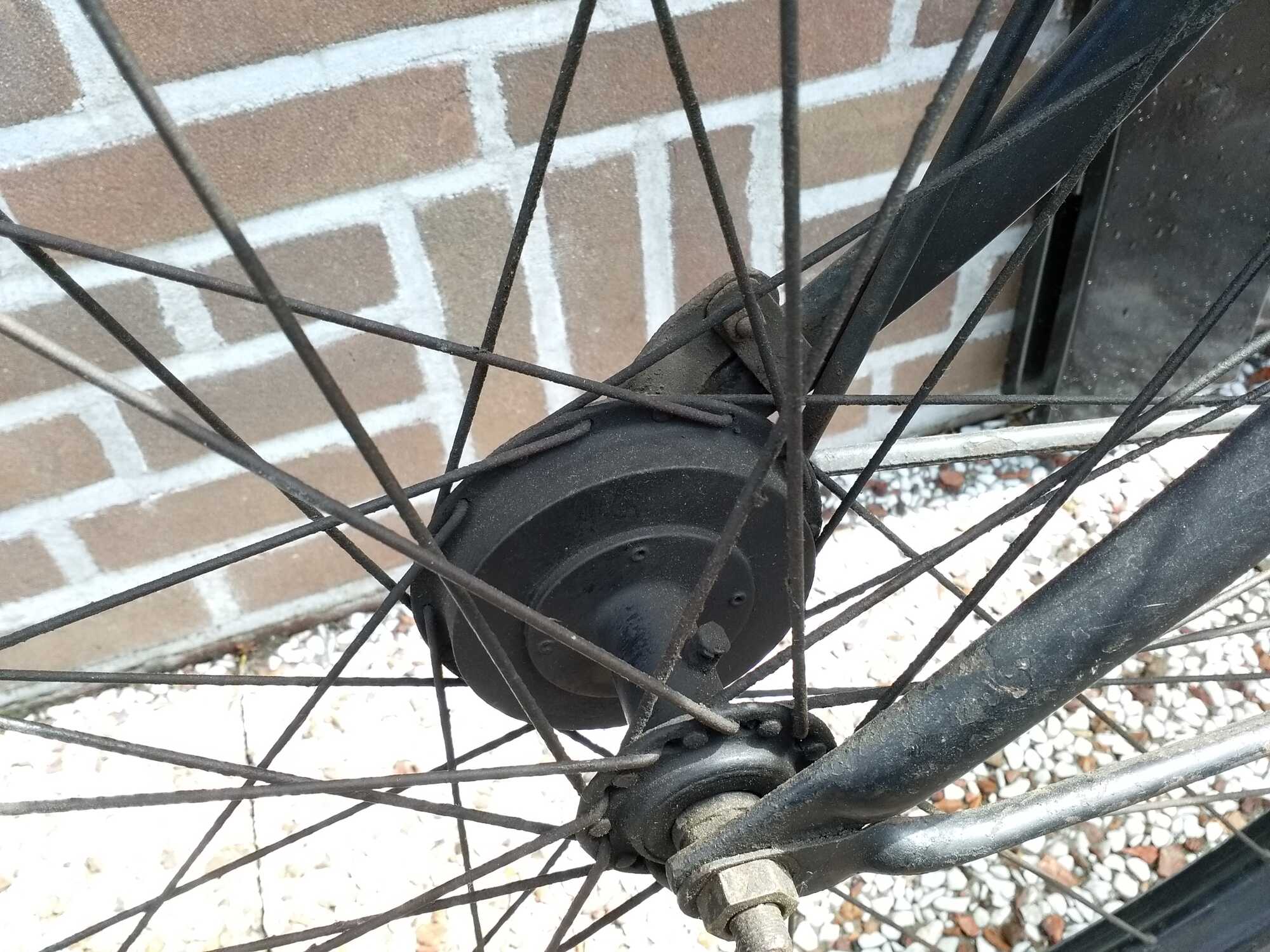

Hallo ik ben Willem Rouss en nieuw op dit forum. Ik heb op marktplaats een Gazelle damesfiets te koop uit 1933 (frame no. gecontroleerd met Gazelle Diemen). Deze fiets heeft trommelremmen die volgens mijn beperkte kennis van de fiets authentiek zijn en altijd op de fiets gezeten hebben. Ik heb de fiets 50 jaar in bezit en heb de fiets gekocht van een zeer oude dame in 1970 die mij vertelde dat zij de fiets nieuw gekocht had voor de tweede wereld oorlog. Nu wordt door een aantal potentiële kopers betwijfelt dat de trommelremmen oorspronkelijk bij deze fiets horen en deze er later opgemonteerd zijn.
Iets wat natuurlijk mogelijk is daar er ook een koplamp opzit uit het jaar 1938 maar het lijkt mij omslachtig dit ook met de naaf remmen te doen.
Ik heb geen kenmerk op de naaf kunnen ontdekken. Op de naaf zit een soort (vet) nippel en op de trommel zijn 4 klinknageltjes zichtbaar. Het rem palletje is recht.
Weet iemand op dit forum meer over dit type?

Volgens mij zijn deze trommelremmen authentiek voor de fiets. Mooie fiets hoor

Punt bij Gazelle is dat ze maar mijn idee voor 1935 geen eigen trommelrem hadden. Vroegere Gazelles zijn meestal uitgerust met S.A. trommelremmen en onafhankelijk werkende remhendels zoals deze fiets ook heeft.
Ik denk dat inde begin periode van de trommelrem Gazelle bij meerder leveranciers te rade is gegaan en dat derhalve deze trommelremmen best eens origineel in de fiets kunnen hebben gezeten.
Het is een beetje vage periode waar het gaat om trommelremmen. We hebben in de vereniging vanaf 1931 tot 38 of 39 een beetje een gat zitten in de catalogi.
Anders was het wat duidelijker geweest denk ik.

Goedemorgen Maarten bedankt voor de informatie. Zijn ervoor zover je weet tekeningen van de eerste door Gazelle ontwikkelde naaf remmen bewaard gebleven? Ik zag op de Gazelle site, onder historie, dat de eerste trommelremmen door Gazelle ontwikkeld zijn in 1929. Misschien zijn deze als eerste op bakfietsen geplaatst en later als meerprijs ook beschikbaar gemaakt op toerfietsen?

Nee sorry de referentie van de trommelremmen staat op rijwiel.net/gazellen
