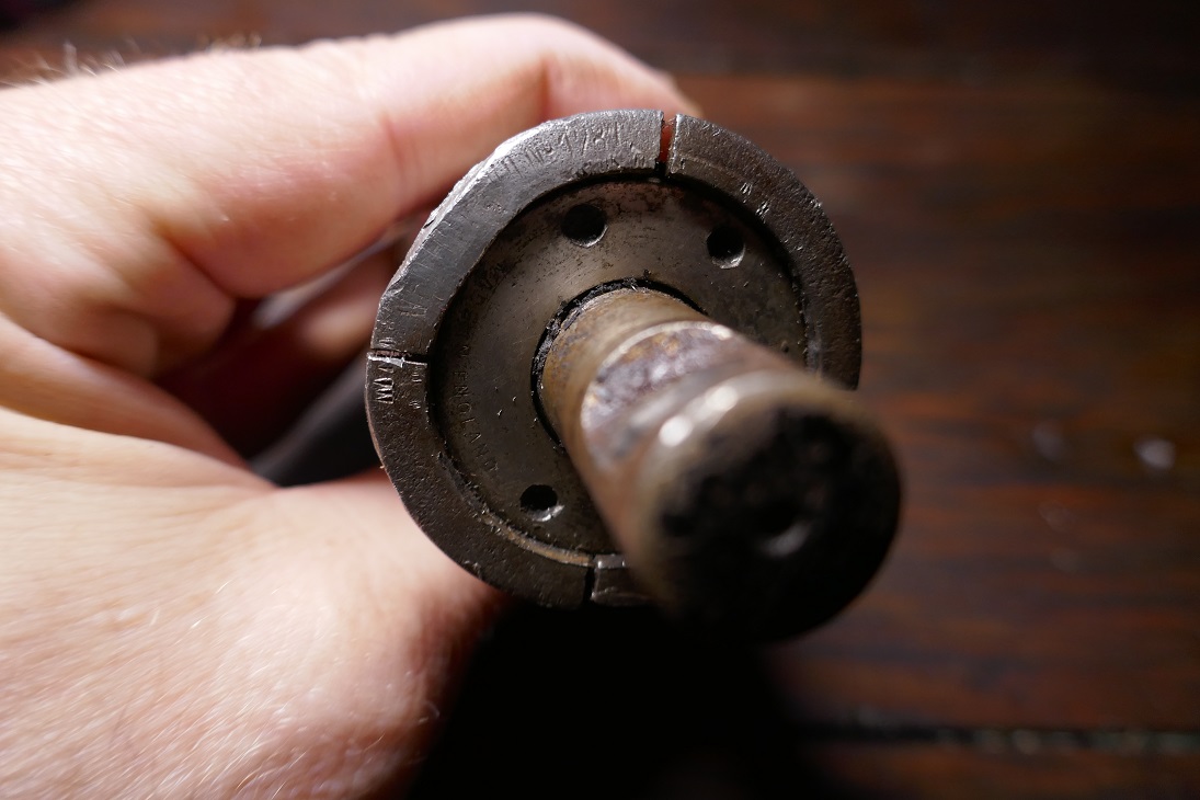

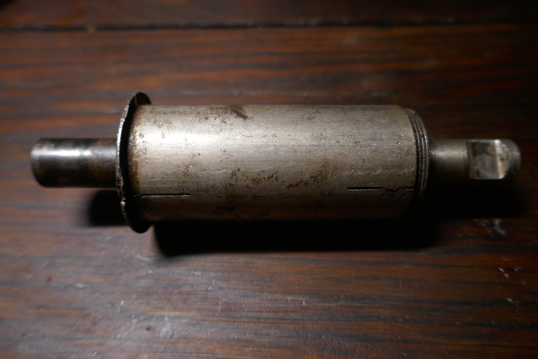

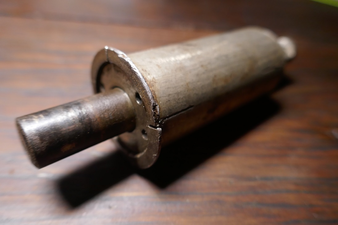

Ik heb zojuist deze trapas ontvangen. Er staat mij bij dat Gruno een dergelijk systeem gebruikte. Is de trapas daaruit afkomstig? Zo niet, welk merk zou het kunnen zijn? De trapas en cups zelf zijn van Bayliss Wiley.

Maurice en ik hebben alle twee een frame met zo’n trapas. Echt volledig identiek met over de hele breedte een volledig doorgezaagd trapashuis met twee spanbouten.
Bij alle twee de frames is geen merk te bekennen en bij die van mij zelfs geen framenummer.
Wij zijn ook nieuwsgierig naar het merk.

Ben het ooit tegengekomen bij een Batavus, maar daar was de bracket niet geheel doorgezaagd, maar had je 2 T-sleuvenFotomaan schreef: ↑5 jun 2021, 22.42 Maurice en ik hebben alle twee een frame met zo’n trapas. Echt volledig identiek met over de hele breedte een volledig doorgezaagd trapashuis met twee spanbouten.
Wij zijn ook nieuwsgierig naar het merk.![]()

Juncker heeft ook transportfietsen gemaakt met een dergelijke trapas maar dan met een borgring met schroefdraad inplaats van spanbouten.
Een significant verschil is de wanddikte van de bus die gebruikt werd.
Deze bus is ongeveer de helft dunner dan die met de borgring.
Dit systeem was minder populair omdat de bus mee kon gaan draaien als het niet goed geborgd was met de spanbouten.
Het systeem wat Juncker gebruikt werd dubbel geborgd omdat er een gat in de bus zit waar een verlengd olievulpotje ingedraaid wordt. Samen met de borgring is dat betrouwbaarder.
Maar dat zegt dus nog steeds niets over het merk van de twee bekende frames.
