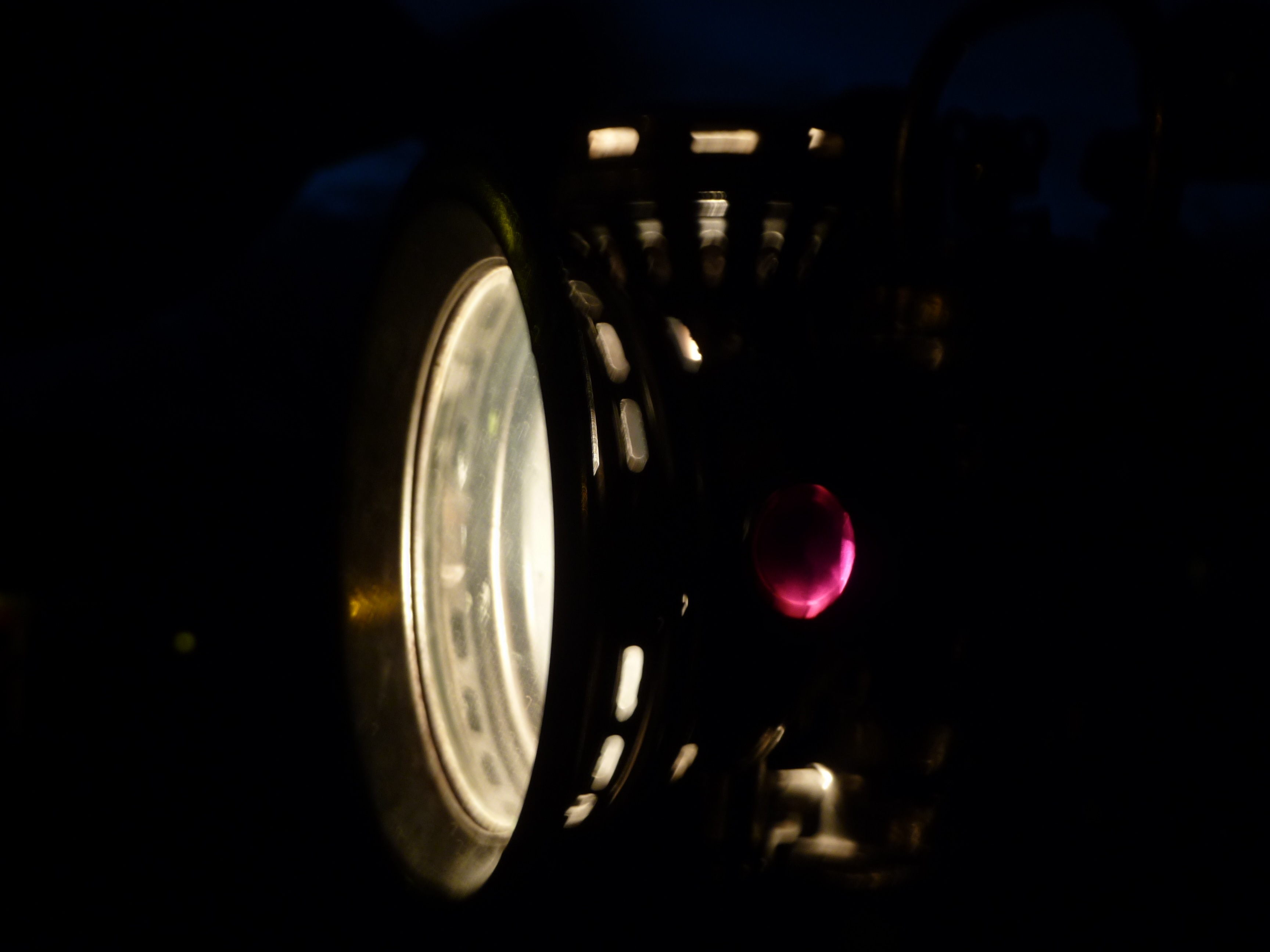

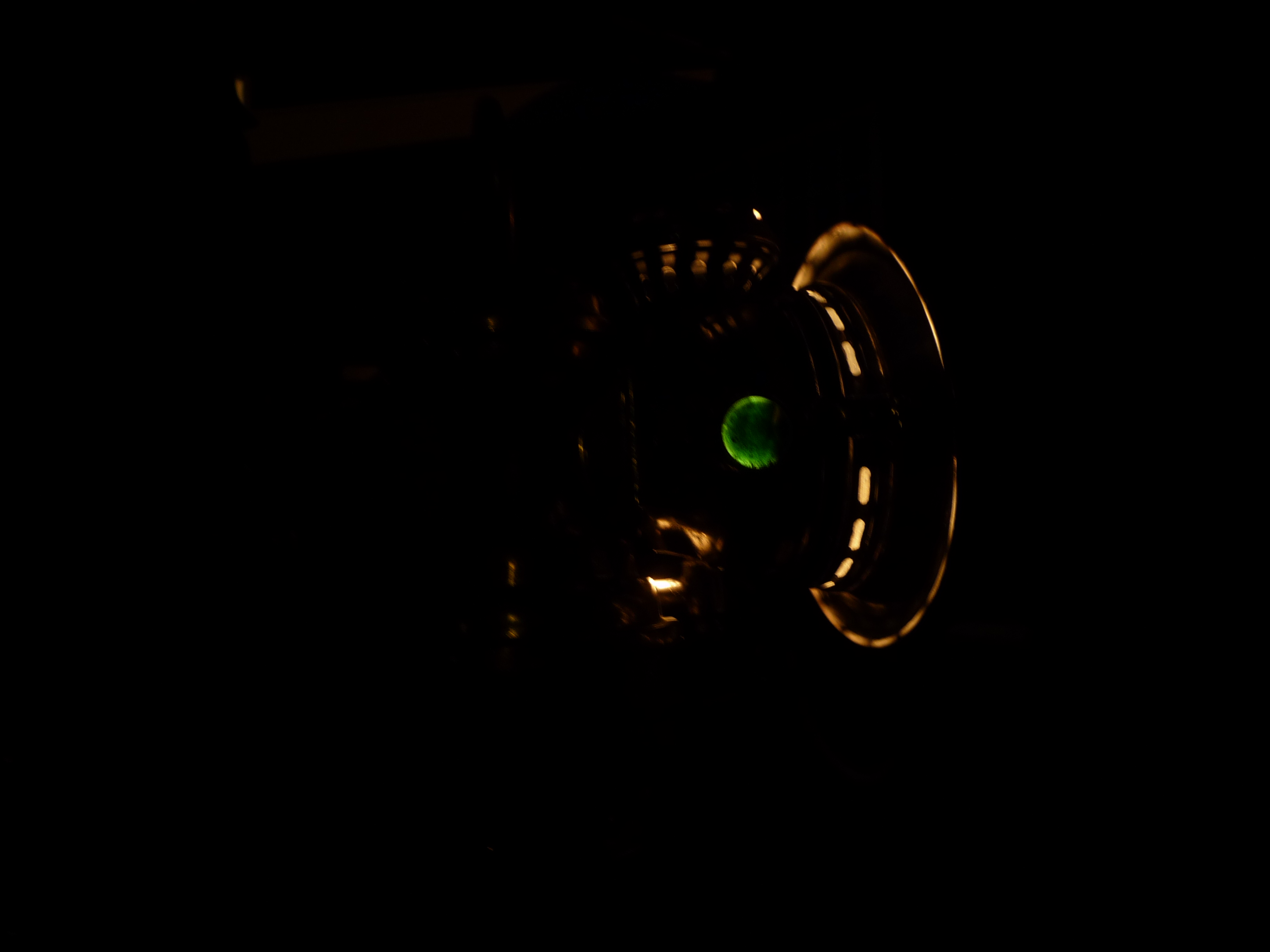

We hebben de watertank die bovenop de lamp zit gevuld met ruim 2/3 van het volume aan water. De kraan een tikje opengezet en voilá dar kwam een druppel uit een buisje wat boven de carbithouder zit.
Als je het kraantje een tikje verder opent gaat de druppelaar versnellen je kunt dit heel fijn regelen (bij deze lamp). kraantje weer dicht, alles droog gemaakt en een blokje carbit in de onderste container. dekseltje er op, gas diffuser er op en voorzichtig doch stevig het geheel aandraaien met de grote schroef die onder de lamp zit.
Even wachten en dan luisteren of je het gas hoort stromen. Zodra je het gas hoort gewoon aansteken en de lens weer voor de brander dichtklappen.

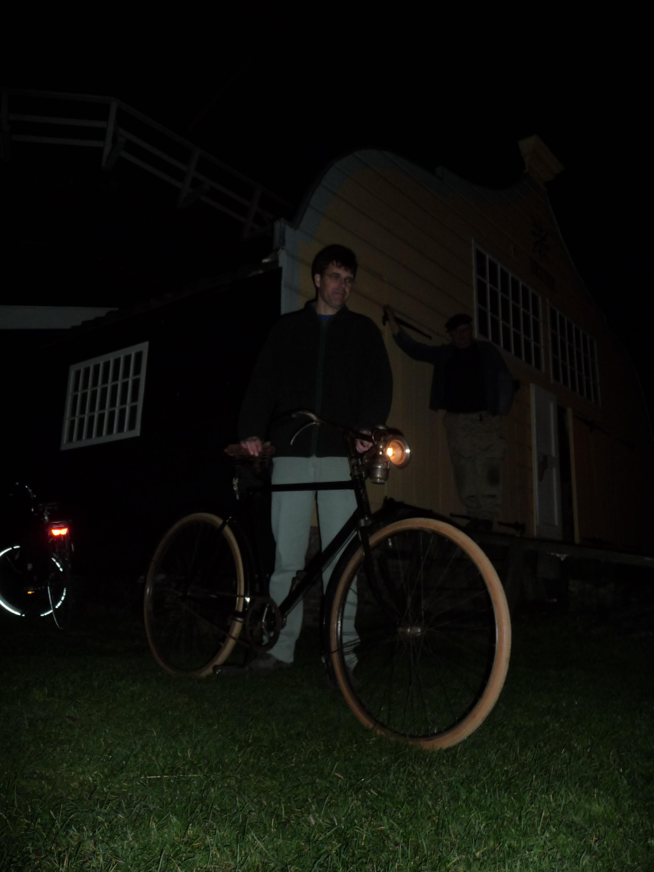

De eerste poging gaf direct een mooie heldere vlam die bij het opendraaien van het kraantje een grotere felle witte vlam gaf. het viel ons op dat de intensiteit en de helderheid van de vlam niet onderdoet voor een moderne halogeenlamp. Het aanzetten is wel weer meer werk natuurlijk. Maar toch bij gebruik zouden ze denk ik wel aardig te vergelijken zijn.
1 stukje carbit geeft maar 5 minuten licht, daarna hebben we er 3 stevigere stukken ingedaan en dan brand de lamp een half uur en zelfs met die felle wind doet de lamp het prima.
De Mooie simplex van Kaspar was het model dat met dit juweel mocht rondrijden. We waren allemaal dolenthousiast en Kaspar heeft er een paar rondjes mee over het matig verlichte molenerf gereden en dat was een prachtig nostalgisch tijdsbeeld.
Na afloop wel de lamp uit elkaar halen en goed uitgewassen met water. Afdrogen en weer terug in de kast. Experiment geslaagd!
