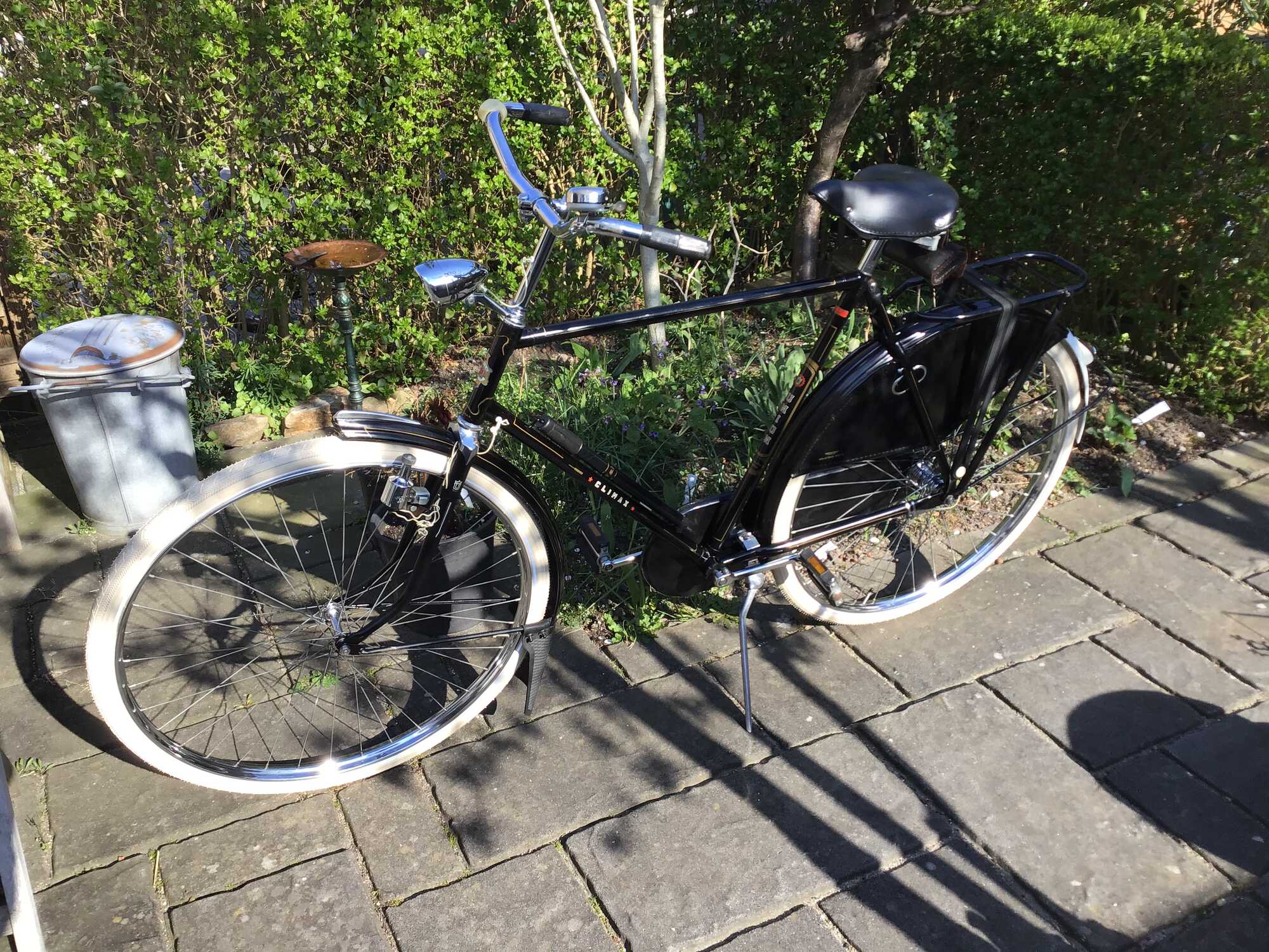

Bericht door Johan overweg »

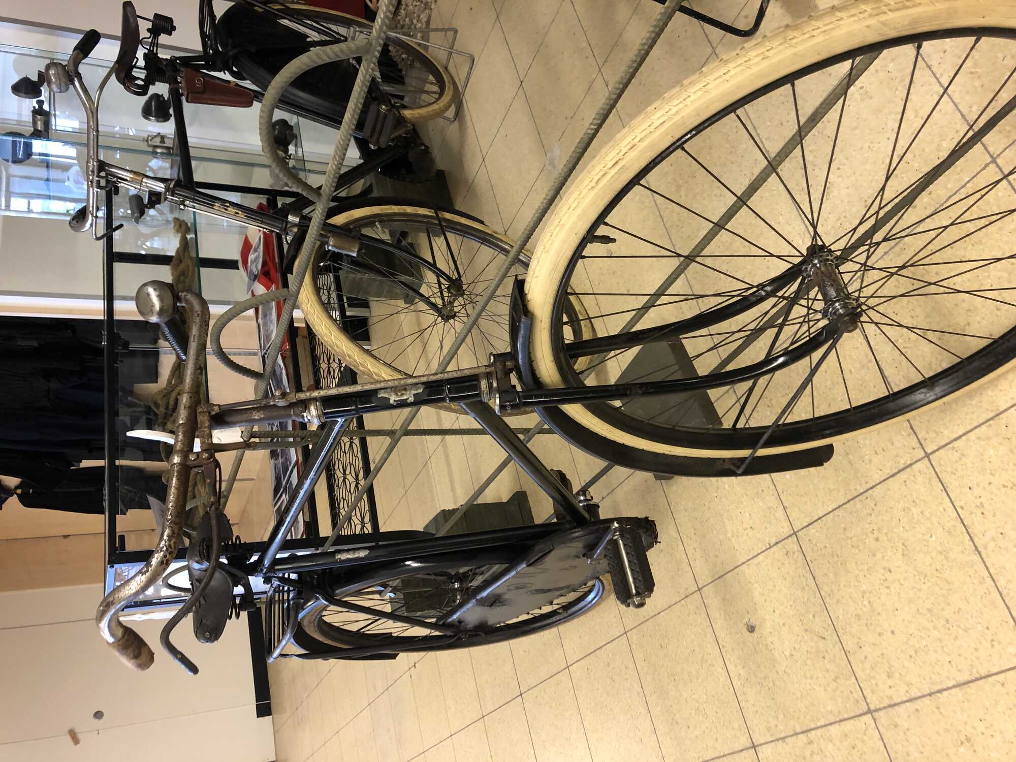

Ik heb een Union uit 1931 aan de verzameling toegevoegd erg blij mee. Had nog niet eerder een vooroorlogse Union gezien. Ik woon ook vlakbij waar ze gemaakt werden.Zijn er binnen de groep nog meer mensen met een oude vooroorlogse Union rijwielen? Jaren 20 misschien ? Of zijn er niet zoveel liefhebbers voor Union Fietsen?

Wat een mooie fiets, Johan. Nog in originele lak ook!
oude Union fietsen kom je maar zelden tegen. Het Palthe museum in Nieuwleusen heeft volgens mij niet zo'n oude. Piet Vos heeft wel een mooie oude Union uit ongeveer die tijd.

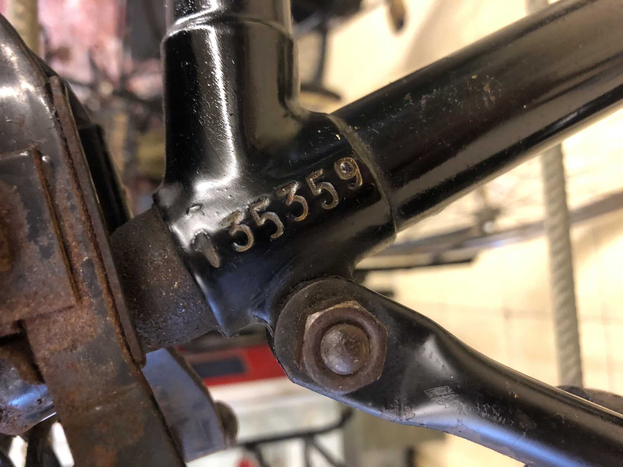

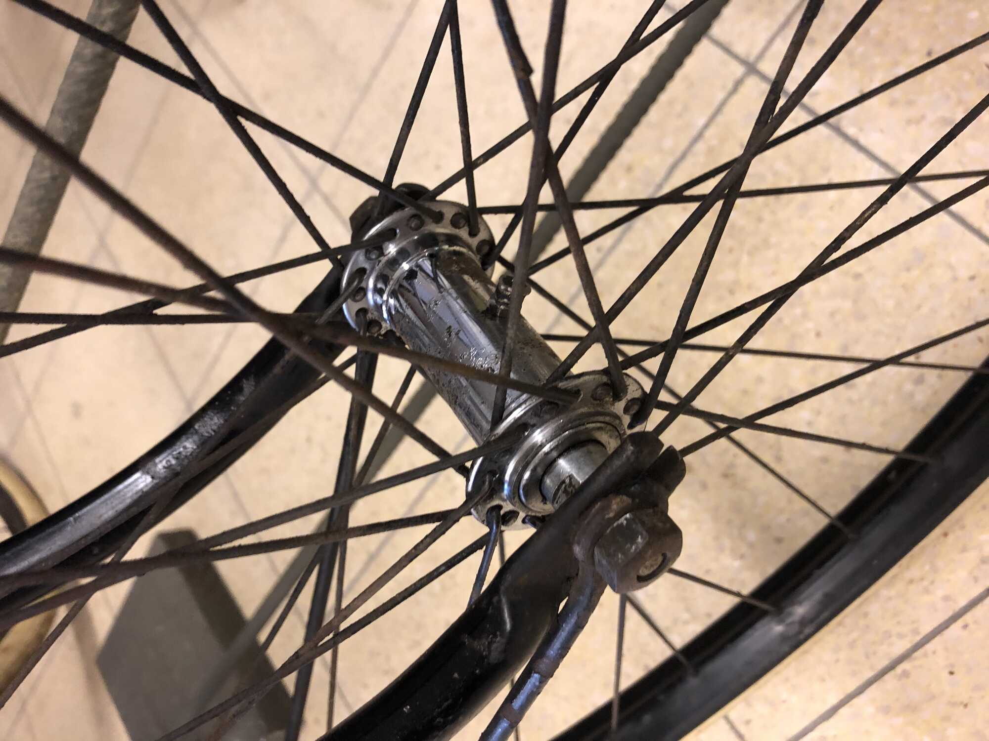

hoe weet je dat hij uit 1931 is? Ik neem aan dat dit in de Torpedonaaf staat?
ik ben bezig om het framenummer overzicht van Union wat completer te krijgen.
ik heb nu in mijn tabel de volgende fietsen met een framenummer in de buurt van jouw fiets met nr. 135359
107446. 1929 (velorama rekening).
126396. 1932. (velorama rekening)
139596. 1933. (torpedonaaf).
Jouw fiets zit daar dus wel in de buurt, maar vooral met torpedonaven weet je nooit zeker of die precies kloppen met het bouwjaar.
groet Theo

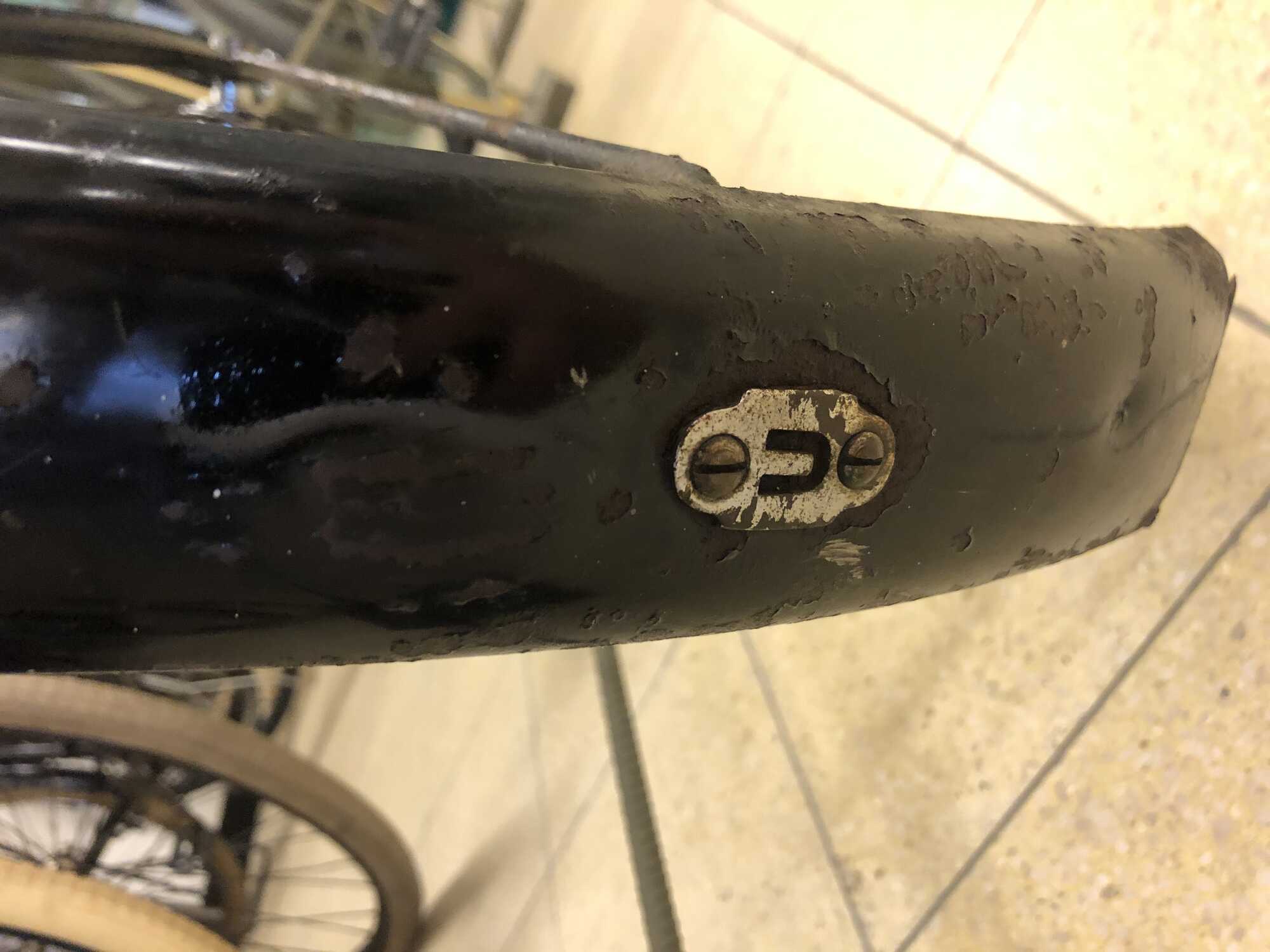

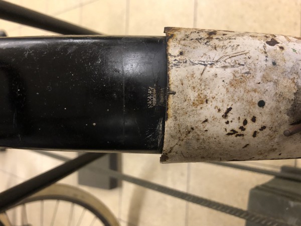

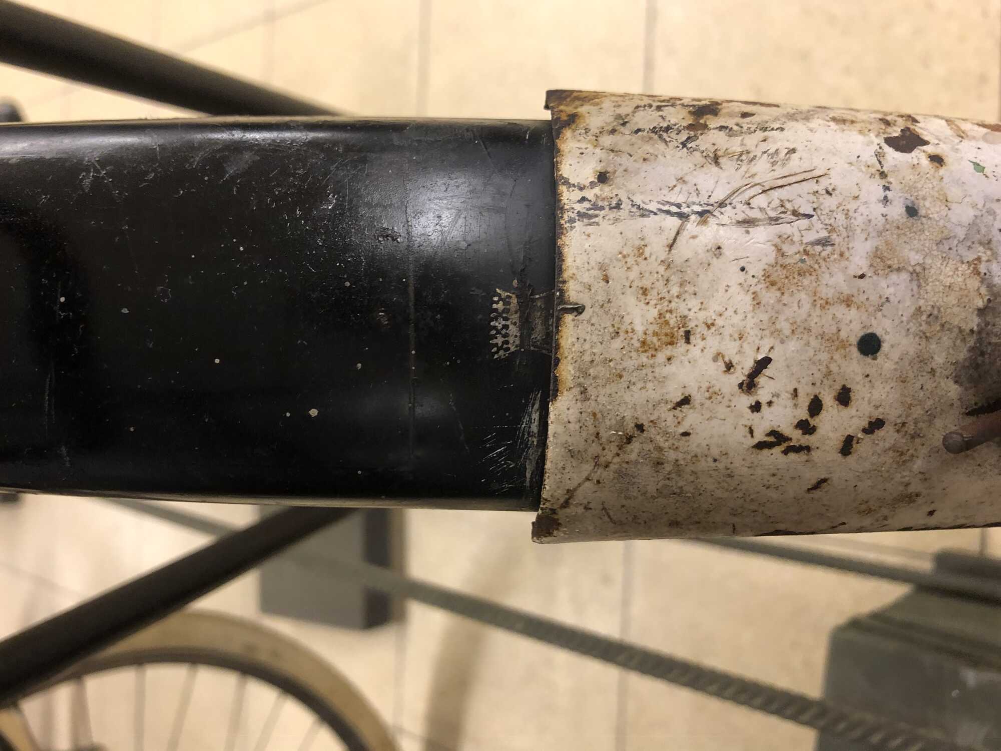

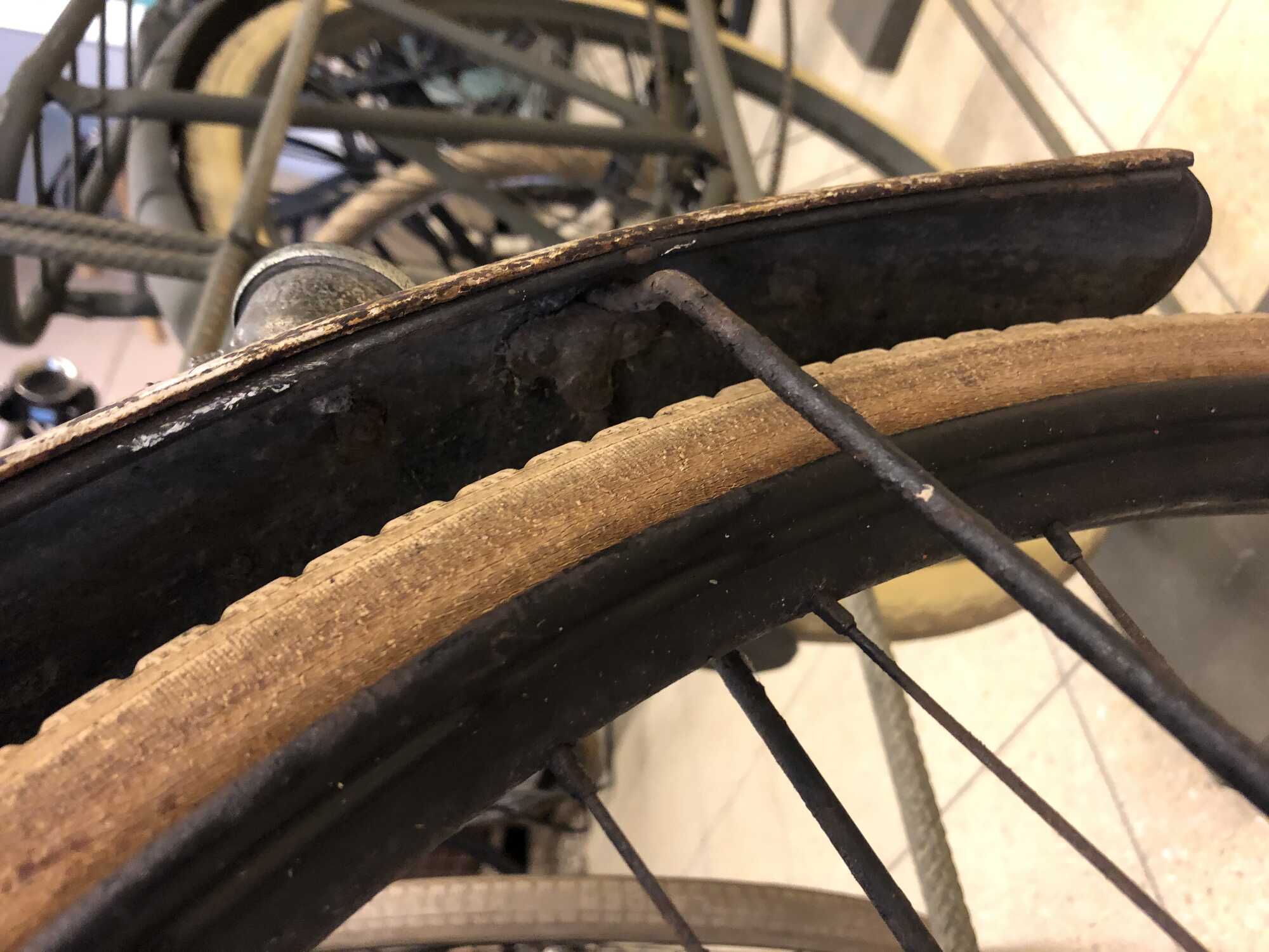

wat zou er onder die plaat zitten van het achterspatbord
zou dat de na 1935 oplossing zijn toen het spatbord wit geverfd moest worden?
zaldenk ik dan nog een hele bijzonder mooie transver onder kunnen zitten als dat daadwerkelijk zo is

Theo,
Bedankt!
Ja klopt idd ben uitgegaan van de torpedo achternaaf. Lijkt wel het originele wiel te zijn naar mijn idee. Ik heb ook eens een Union gehad waarvan de torpedo naaf een jaar ouder was dan het framenummer. Misschien dat de fiets dan uit 1932 komt ? En dat de naaf nog oude voorraad was misschien.
Groeten Johan

appie's schreef: 19 jun 2021, 21.45 wat zou er onder die plaat zitten van het achterspatbord
Appie,
Ja zit idd een witte plaat overheen die zal er in 1935 wel overheen gezet zijn idd. Transfer zit er nog onder 👍🏻.
Groeten Johan

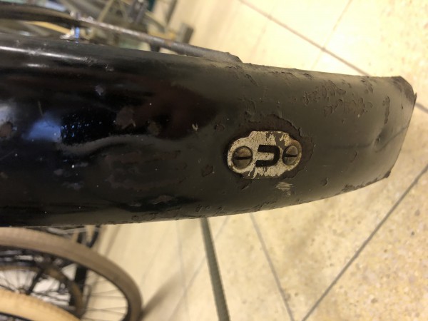

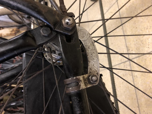

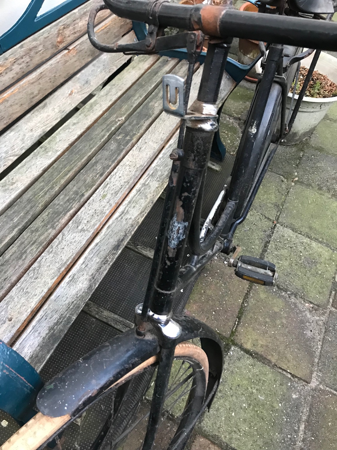

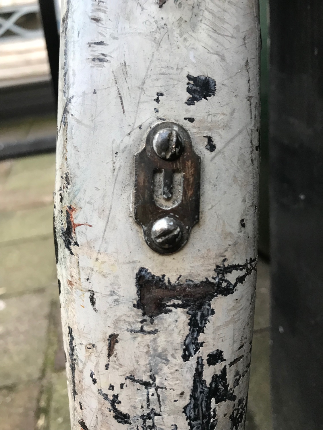

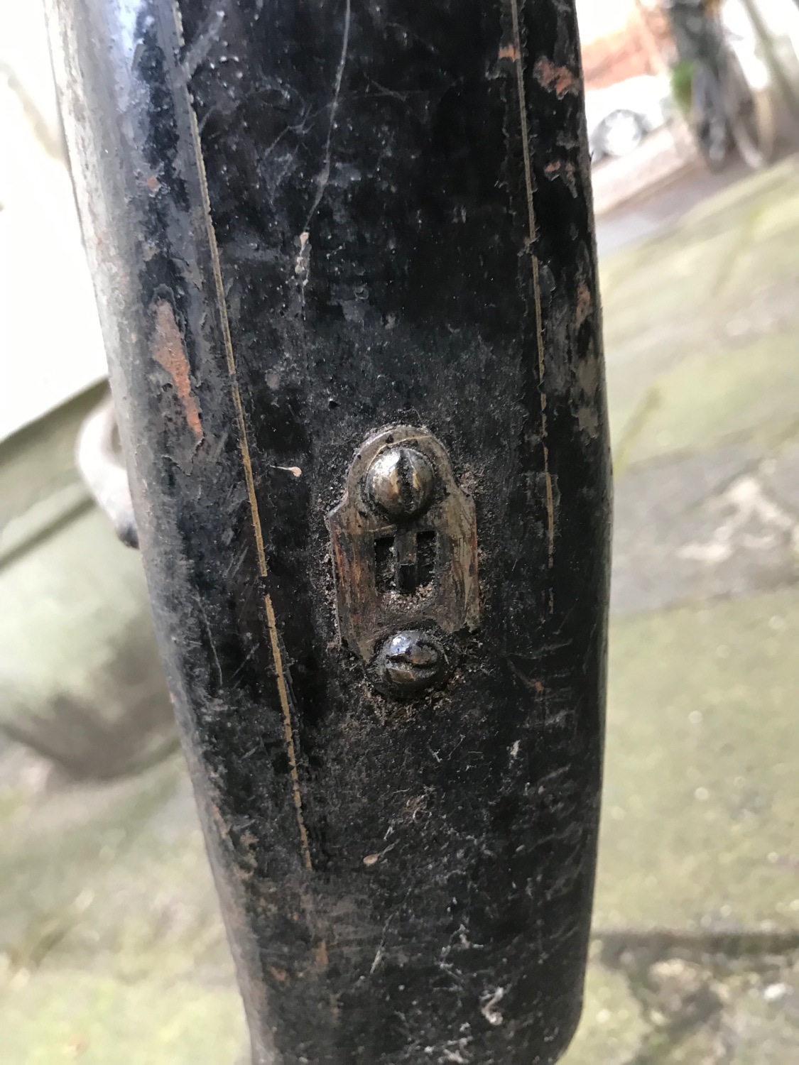

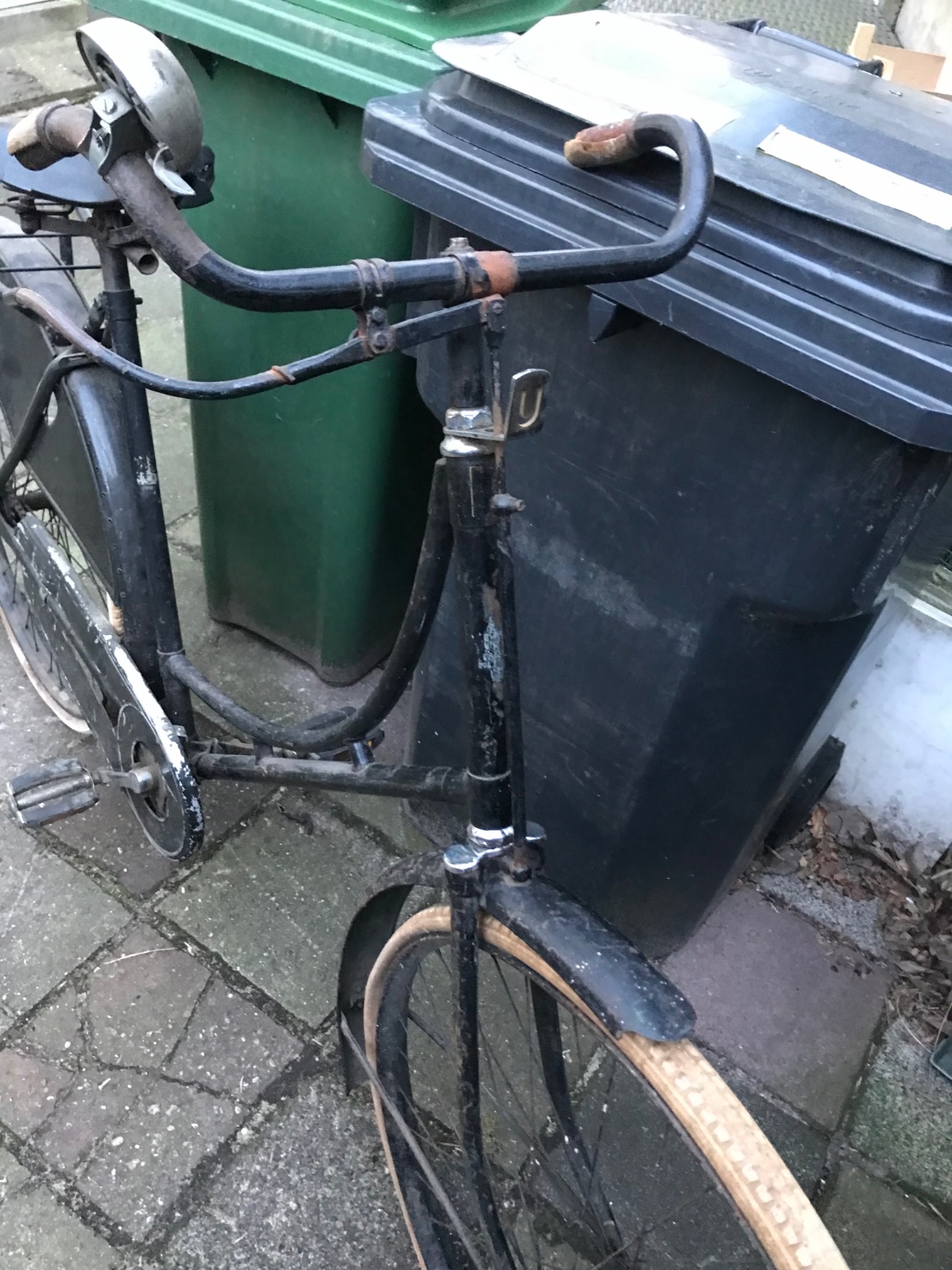

Coleine
Berichten: 283
Re: Union herenfiets 1931
Bericht door Coleine »

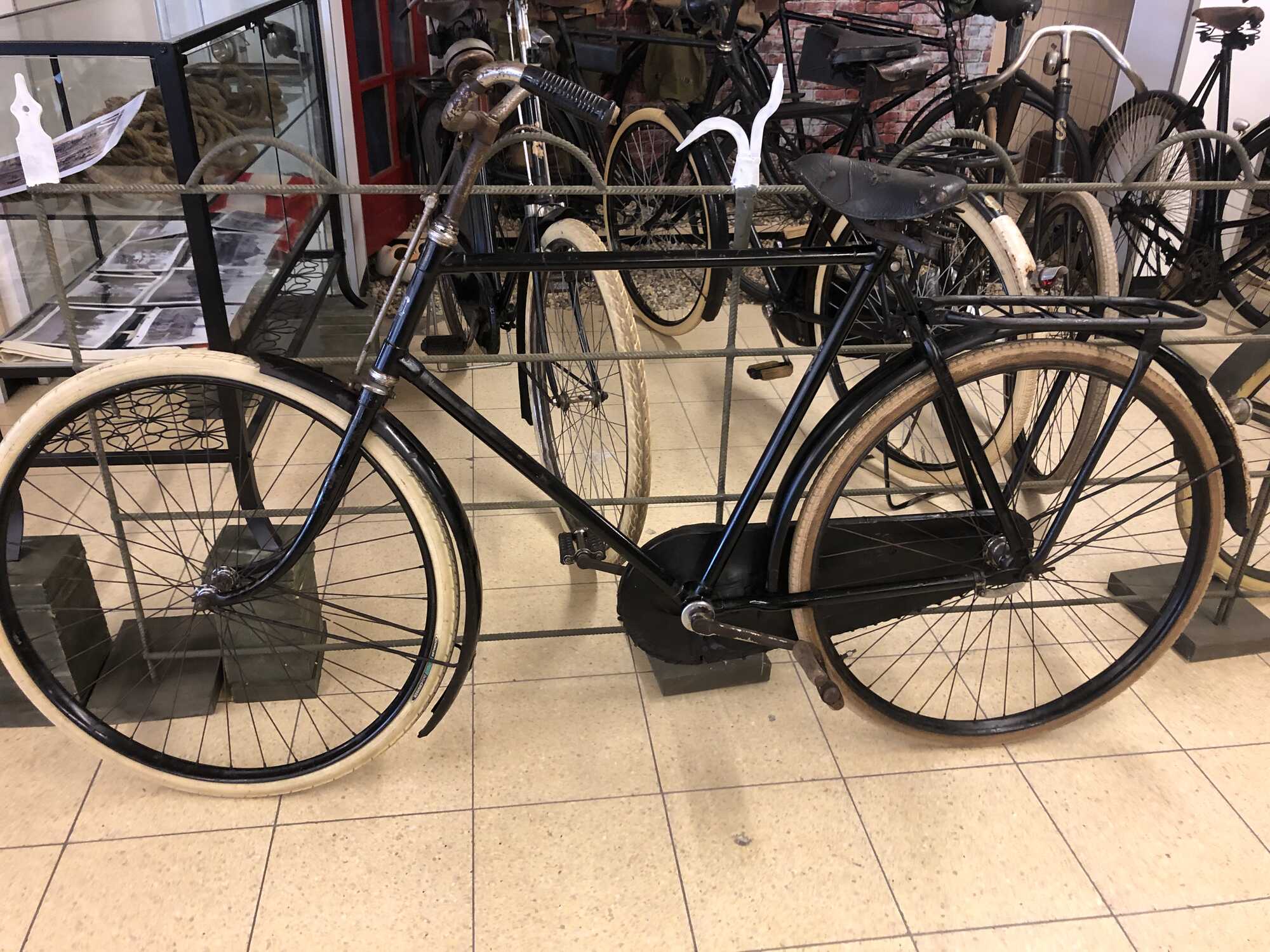

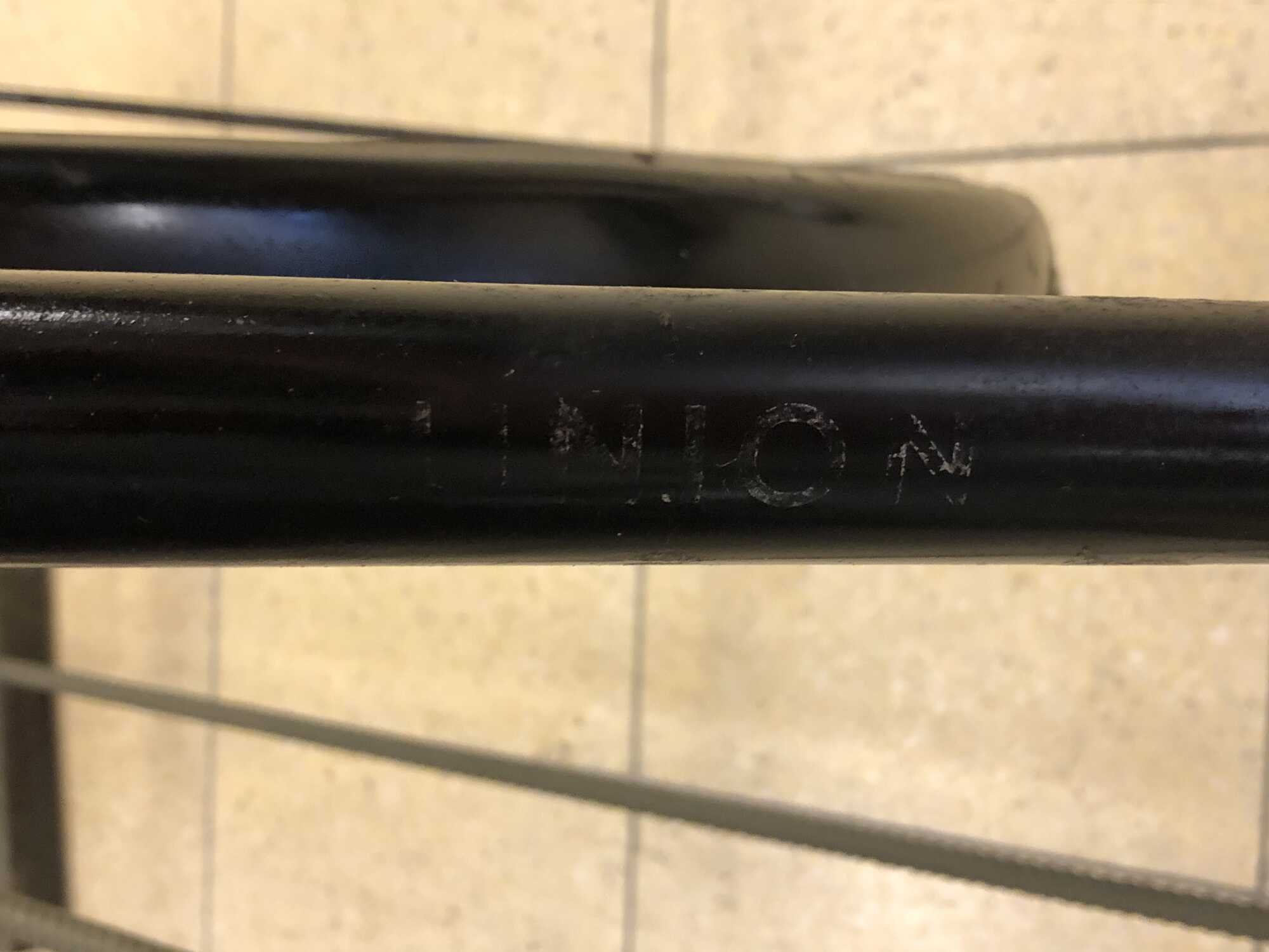

Hé Johan,

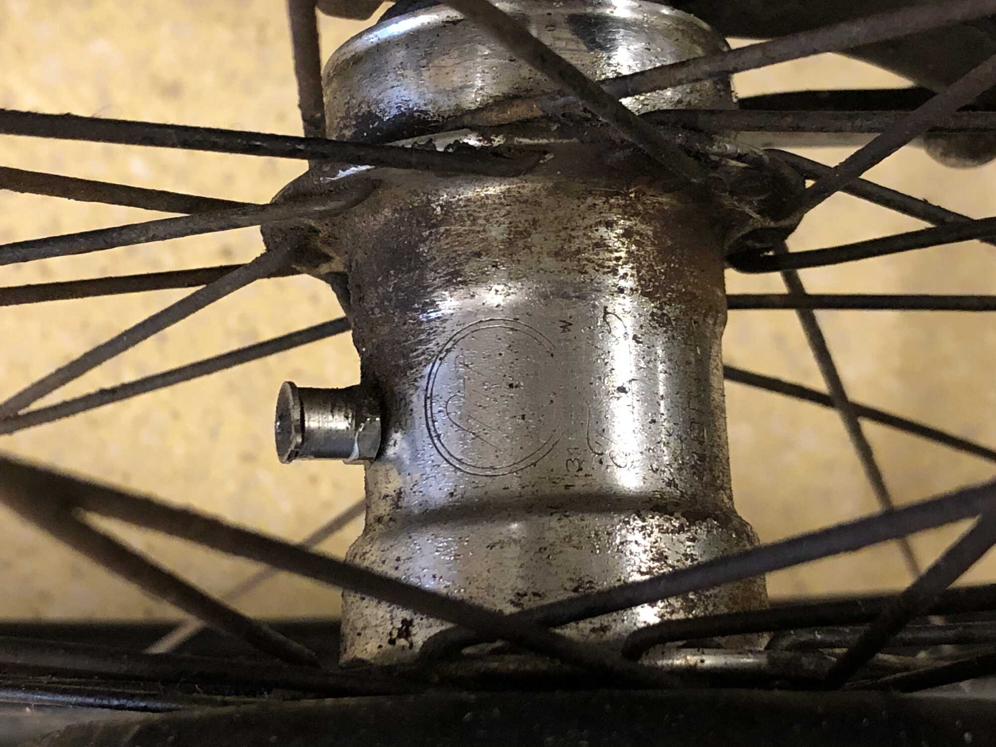

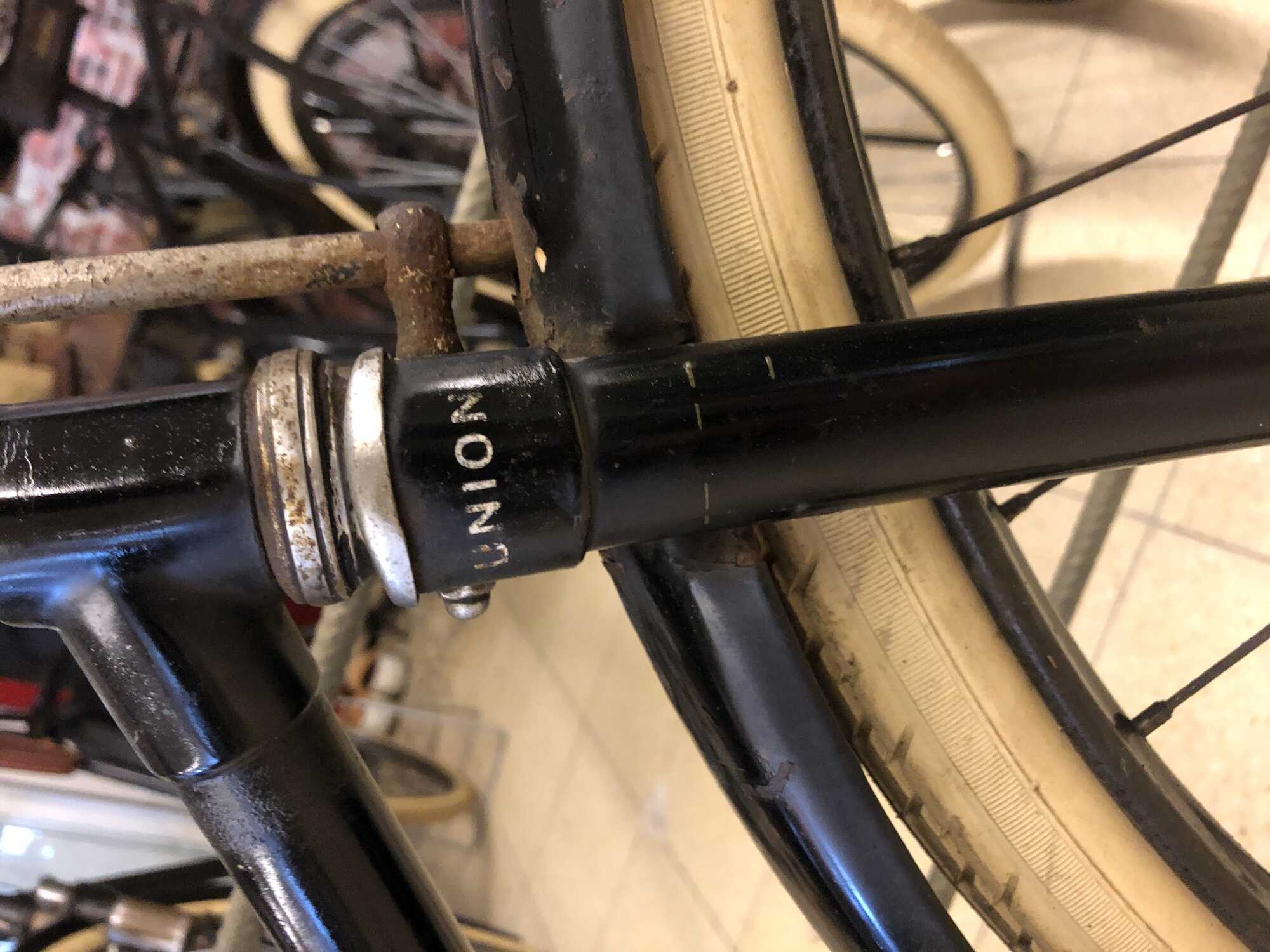

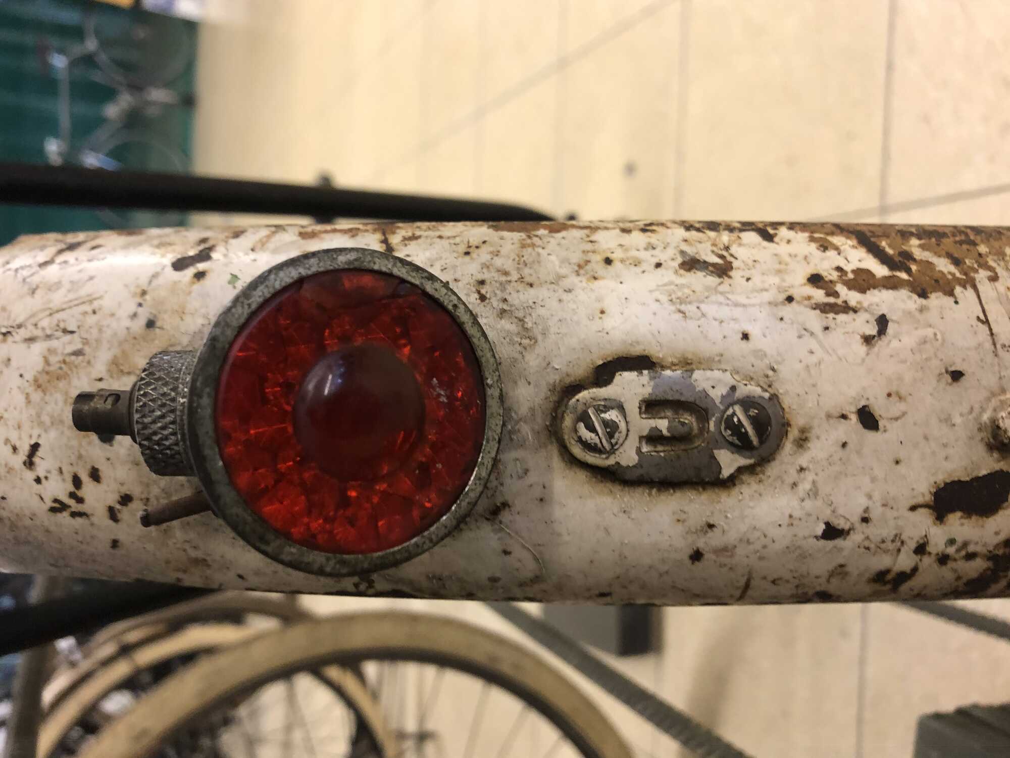

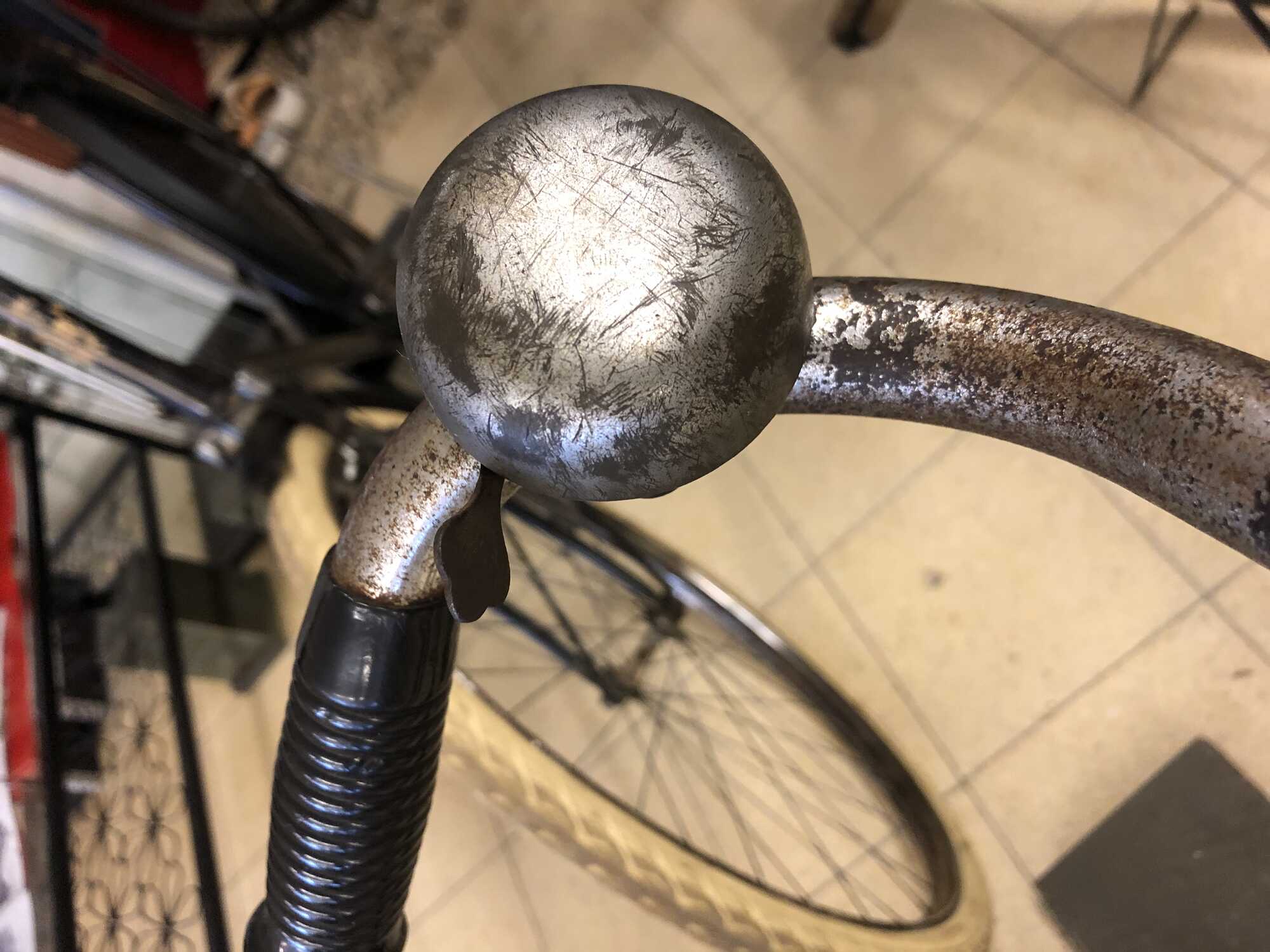

Ik weet dat de Union inmiddels niet meer in je bezit is, maar ik vind het toch leuk om even te reageren daar ik vandaag een Union damesfiets heb opgehaald. Een uit de dertiger jaren, deze is wél iets jonger dan die prachtige oude herenfiets.
1935-1936? Helaas geen remnaaf met een duidelijk bouwjaar. Ook denk ik dat het kenmerkende UNION letter-kettingwiel ooit vervangen is. Of misschien nooit gemonteerd geweest wegens kostenbesparing…
Frame-nummer: 146589
Laatst gewijzigd door Coleine op 16 feb 2025, 18.27, 2 keer totaal gewijzigd.
