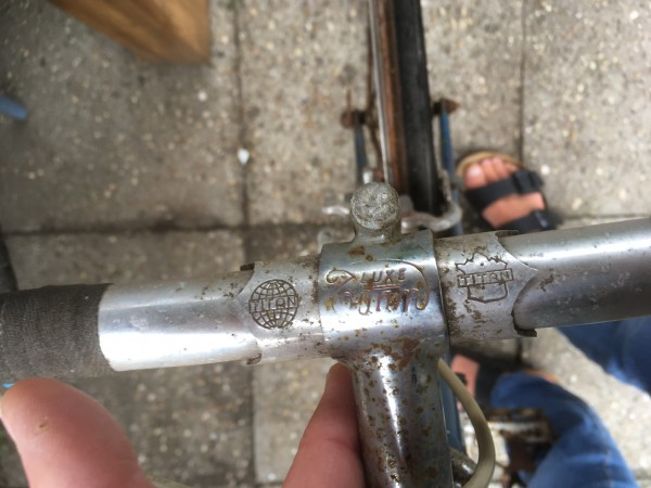

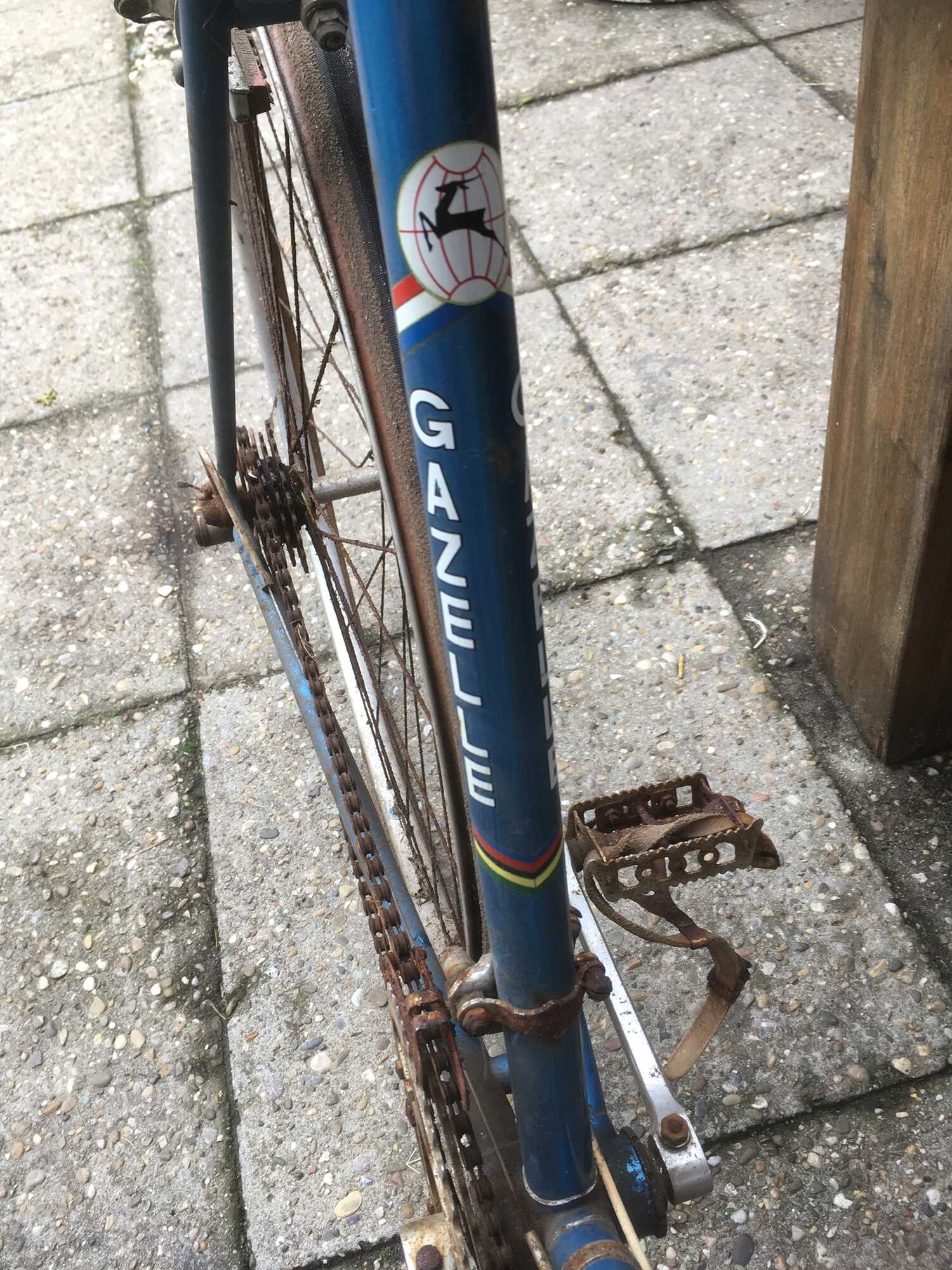

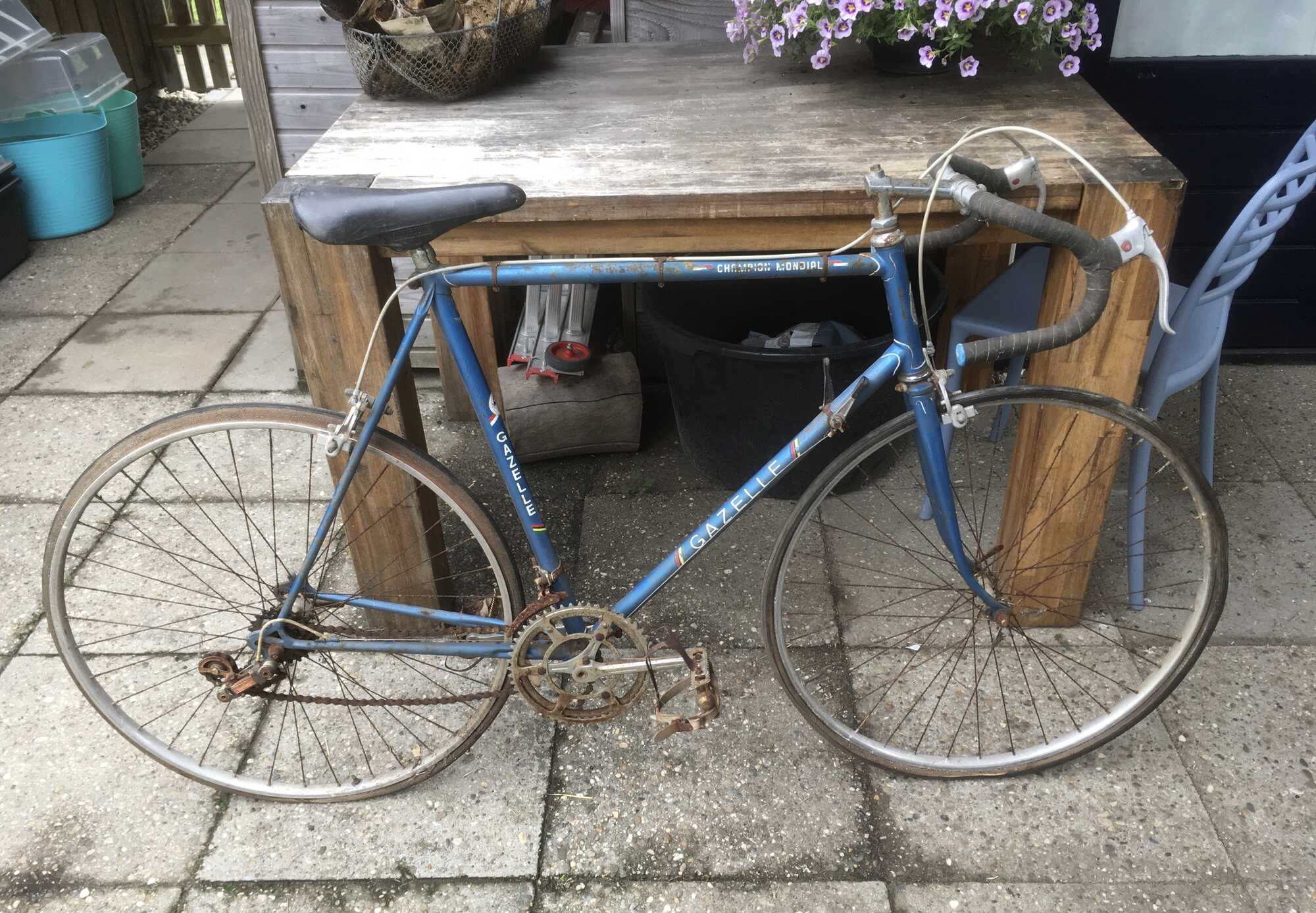

Gered van de schroothoop, deze Gazelle racefiets uit 1970 (framenr 2560736). Het frame heeft de juiste Champion Mondial decals, inclusief het naar links springende hert dat t/m 1970 in zwang was. De onderdelen lijken alle periodecorrect, o.a.:
- Titan Luxe stuurpen
- Simplex Prestige derailleur
- Weinmann 600 remmen
- Nervar crankstel
- Atom naven
2 x 4 versnellingen
Probleem: dit is natuurlijk geen CM frame (welk frame is het dan wel?). De transformatie naar CM is echter zeer strak uitgevoerd. Is het denkbaar dat Gazelle nog oude raceframes had liggen en die in het kader van het behaalde wereldkampioenschap van CM stickers voorzag, eventueel op wens van een klant? of slaat dit nergens op en heeft een eigenaar zijn frame zeer bekwaam en met een goed oog voor het juiste bouwjaar omgetoverd?

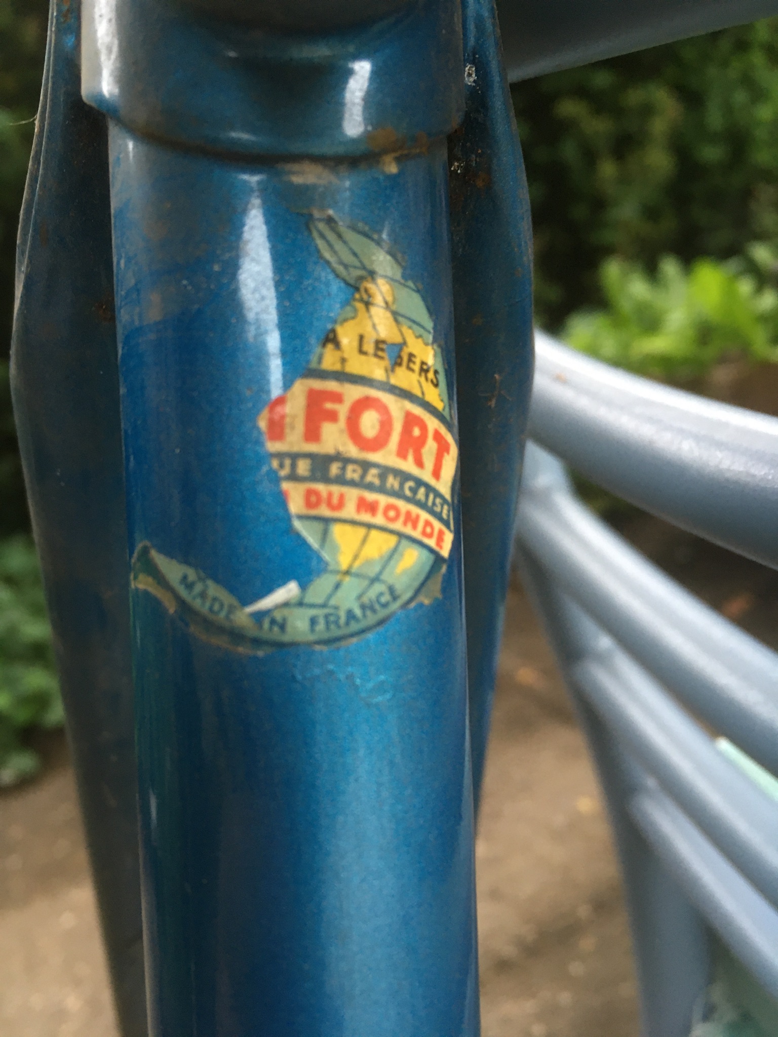

De Champion Mondial modellen van Gazelle vinden hun oorsprong in 1969. Nadat Harm Ottenbros wereldkampioen werd in Zolder werd er de basis voor gelegd door framebouwer Bertus Slesker uit Amsterdam (=Locomotief). In 1970 zijn de CM decals voor het eerst gebruikt. Dit is wel een vroege voorloper. Mogelijk al wel van framebouwer Bertus Slesker, die door Gazelle werd gevraagd. Maar dit hier is geen top-of-the-bill model. Gezien het stalen crankstel met spietjes. In die tijd reed een beetje renner al met eentje van aluminium en spieloos. Ook gezien het gebruikte Franse buismateriaal van Durifort. Als ruim voor de Champion Mondial modellen gebruikte de raceafdeling van Gazelle al buizen van Reynolds (toen nog uitsluitende 531). Desalniettemin is dit een fraaie klassieker, die ik in alle ere zou herstellen, en niet teveel aan knoeien.

Voor een Champion Mondial is hij wel meer afgemonteerd als een Tour de France uit die tijd
Maar er waren natuurlijk ook goedkopere racemodellen. De folder uit 68 vernoemd bijv. een model met 'gelegeerde stalen buizen'. En de zadelpen van dat model is van Durifort, dus het zou zomaar kunnen dat het er zo eentje is. En dat die in 1970 dan nog leverbaar was natuurlijk
En of die dan opeens ook CM heette?! Of toch een keertje terug naar de fabriek geweest?
De Ekla vorkkroon is wel voor een beter model dan een TdF, maar de einden van de staande achtervork zijn weer niet zoals de Reynolds CM's. Al zie je bij de vroege racemodellen soms ook andere 'tips'. Interessant om tegen te komen... En op de spaken na eigenlijk nog best heel netjes voor oud ijzer.

Dit zal een Frame B zijn, dat kom je nog tegen in de oude boekjes, bv '71. Later zie je deze spec nog terug bij de jeugdfiets, maar die was afaik alleen 49cmhansvdw schreef: ↑1 jul 2021, 18.59 Gered van de schroothoop, deze Gazelle racefiets uit 1970 (framenr 2560736). Het frame heeft de juiste Champion Mondial decals, inclusief het naar links springende hert dat t/m 1970 in zwang was. De onderdelen lijken alle periodecorrect, o.a.:
- Titan Luxe stuurpen (27 mm)
- Nervar crankstel
- Atom naven
2 x 4 versnellingen
Hans
ZIe bv de documentatie op https://www.gazellechampionmondial.nl/brochures.html

Dank voor de reacties. Duidelijk geen topmodel, maar wel een curiositeit, met z’n CM decals.
De padden zijn van Zeus, zag ik nog, maar dat voegt denk ik niet veel toe aan het verhaal. Ik zal de gesuggereerde documentatie ook eens bestuderen.
Zoals Marco al suggereert: ik ga hem poetsen, smeren, rijdbaar maken en er verder niet teveel aan knoeien. De fiets is al helemaal uit elkaar - dat ging makkelijk - en na een eerste inspectie zijn alleen de spaken onbruikbaar.

Zo issut, het mag er best een beetje "geleefd" slash heroïsch uitzien. Dat deze Zeus padden heeft pleit nog meer voor zijn roots, en dus Gazelle waarschijnlijk. Zeker gezien ook de Ekla "D" vorkkroon die Slesker in den beginne toepastte. Pas later kwam hier ook Zeus aan te passen. Geniet ervan...hansvdw schreef: ↑1 jul 2021, 21.28 Dank voor de reacties. Duidelijk geen topmodel, maar wel een curiositeit, met z’n CM decals.
