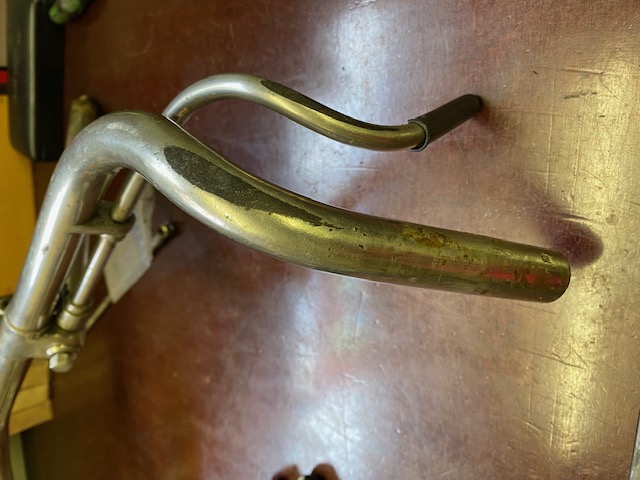

Ik heb een Gazelle uit 1925.
enfin, de handvatten zijn van te jonge datum en die wilde ik vervangen.
Gazelle had octrooi op dit bandremstuur (1921) en in het themanummer las ik dat Gazelle de sturen zelf produceerde.

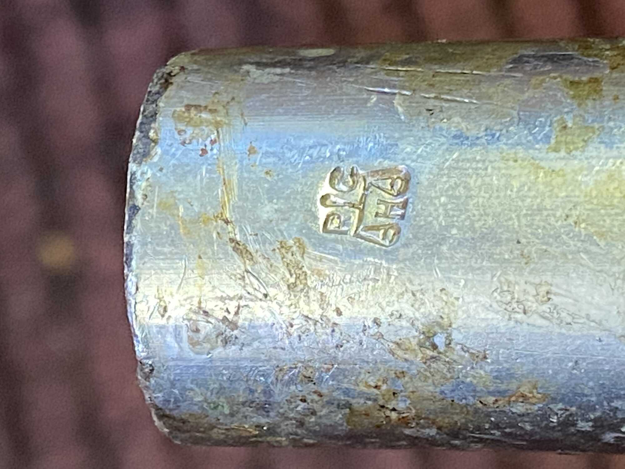

Nu zie ik op het uiteinde een beeldmerk dat ik niet ken en me ook niet aan Gazelle doet denken.
Herkent dit iemand?
Bandremstuur Gazelle
Re: Bandremstuur Gazelle
het lijkt op een weegschaal/balans met de letter P C en H
ACS logo betekent dat deze van 1936 of eerder is. In 1935 werd het overgenomen door Kronprinz, en vanaf dat moment RHC.
dit weet ik wel maar vanwaar er andere letters in staat weet ik niet verder is die wel het zelfde
Vermoedelijk is het tekentje afkomstig van Alexander Coppel .
Hij had op een gegeven moment de Röhrenwerk Coppel in Hilden ( vandaar R,C,H) die dus waarschijnlijk gespecialiseerd was in Buizenfabricage.
Er zijn ook stempeltjes bekend met weegschaal die de initialen A C S hebben Alexander Coppel Solingen .
Zie ook Wikipedia.
Gazelle zal het stuur dan wel zelf hebben samengesteld maar de buizen zijn dan afkomstig van Alexander Coppel.
Ik denk dat we eruit zijn.
Dank voor jullie meedenken.
