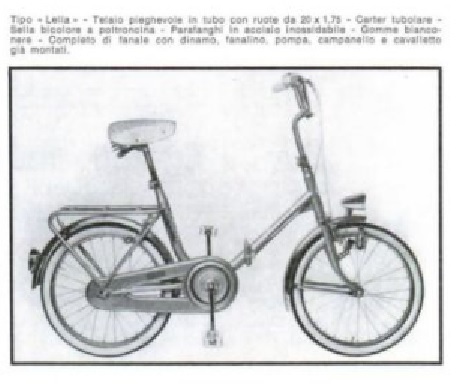

Alla , een poging dan, maar of Ganna het fietsje zelf maakte?
groet, Wiel
