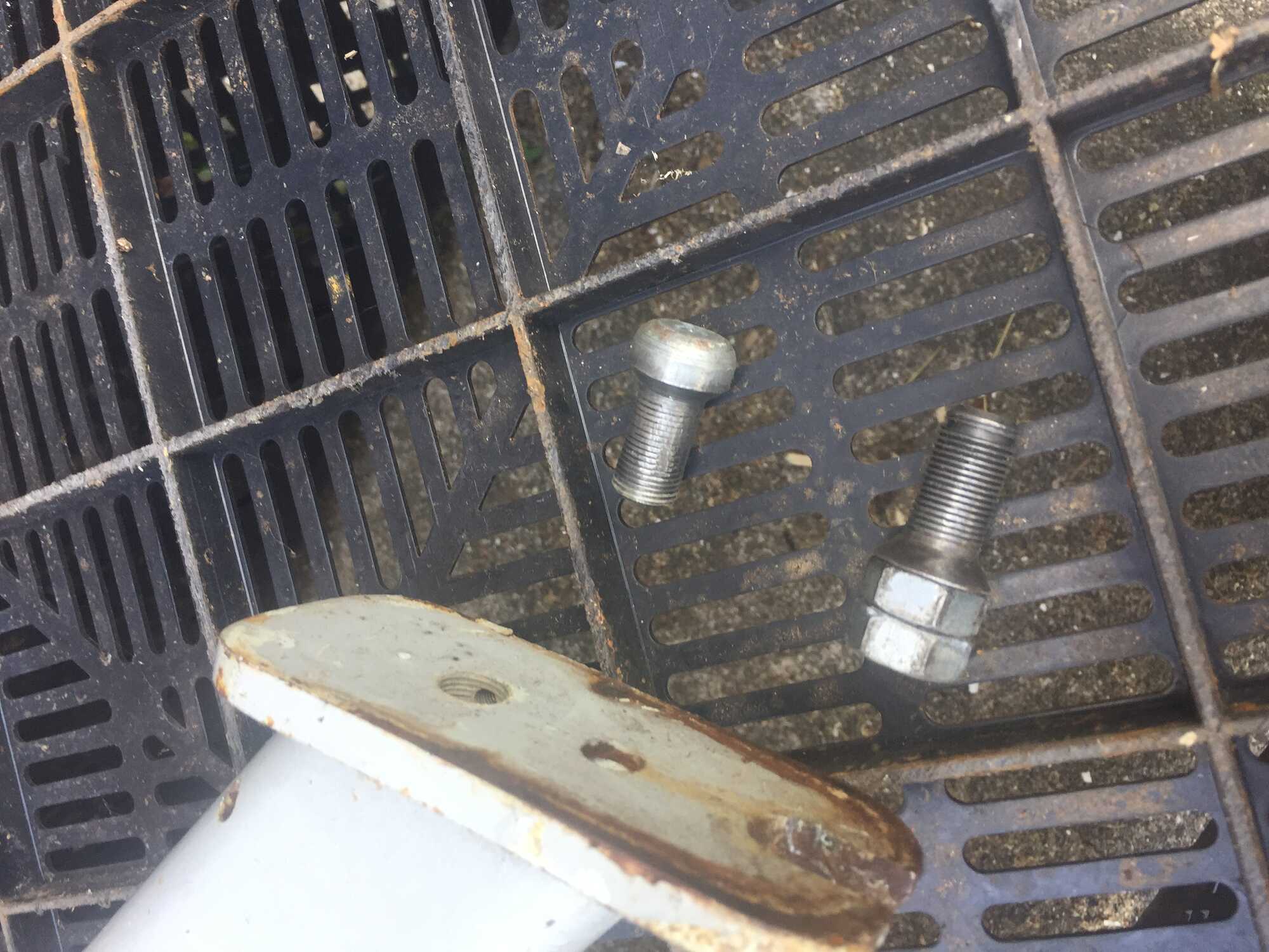

Ik heb dit weekend een M66 gekocht. Redelijk goede staat.
De montage/ blokkeerschroeven met M12x1 schroefdraad van de frame-deling moet ik nieuw maken want deze zijn vernacheld. Maar dat kan ik zelf dus geen probleem.
Gelukkig is de schroefdraad in het frame nog geheel in orde.
De onderste (zichtbare) blokkeerschroef is gemodificeerd met een paar M10 moeren. ik ben op zoek naar een goed voorbeeld van het origineel. Maar er lijken twee varianten. Ik zie op foto's hier en daar de kunststof greep zoals die ook op zadel en stuur zitten maar ook zie ik een versie met een langer metalen uiteinde. Waarbij dan de vraag is hoe je die los en vast zou draaien. Wat ook een mogelijkheid is, dat de versie waar we alleen het metaal zien dezelfde is dat die met kunststof greep maar dat het kunststof geheel afgebroken is. (De)montage zou dan met een waterpomptang ofzo moeten.

Schroeven van de frame-deling

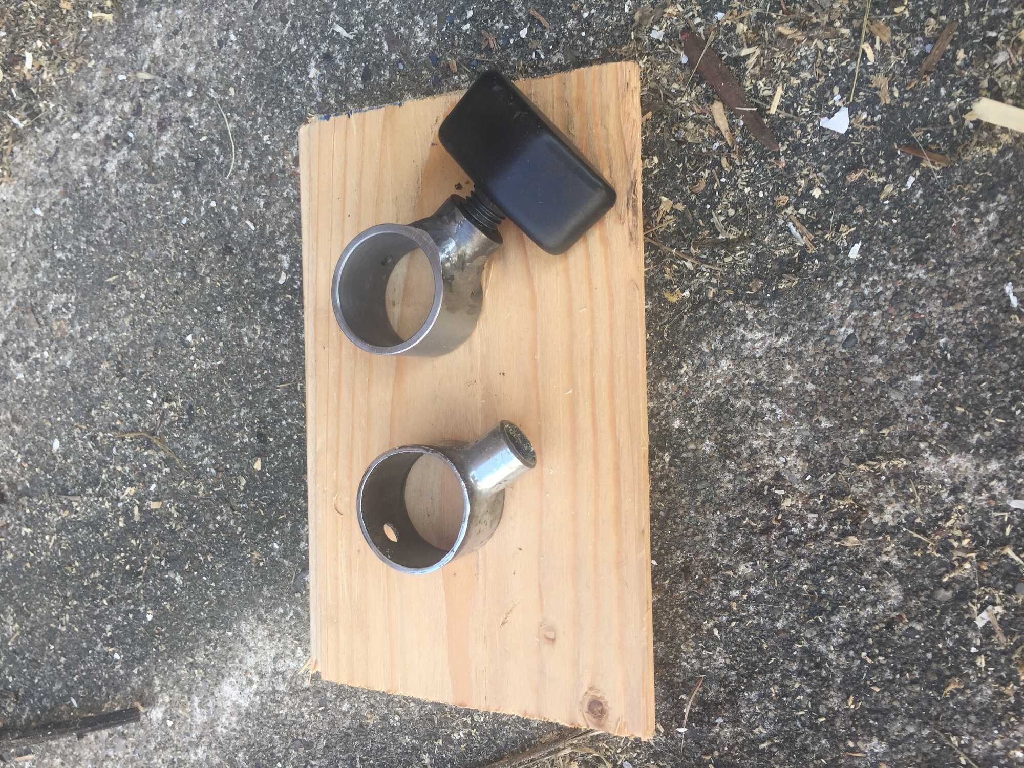

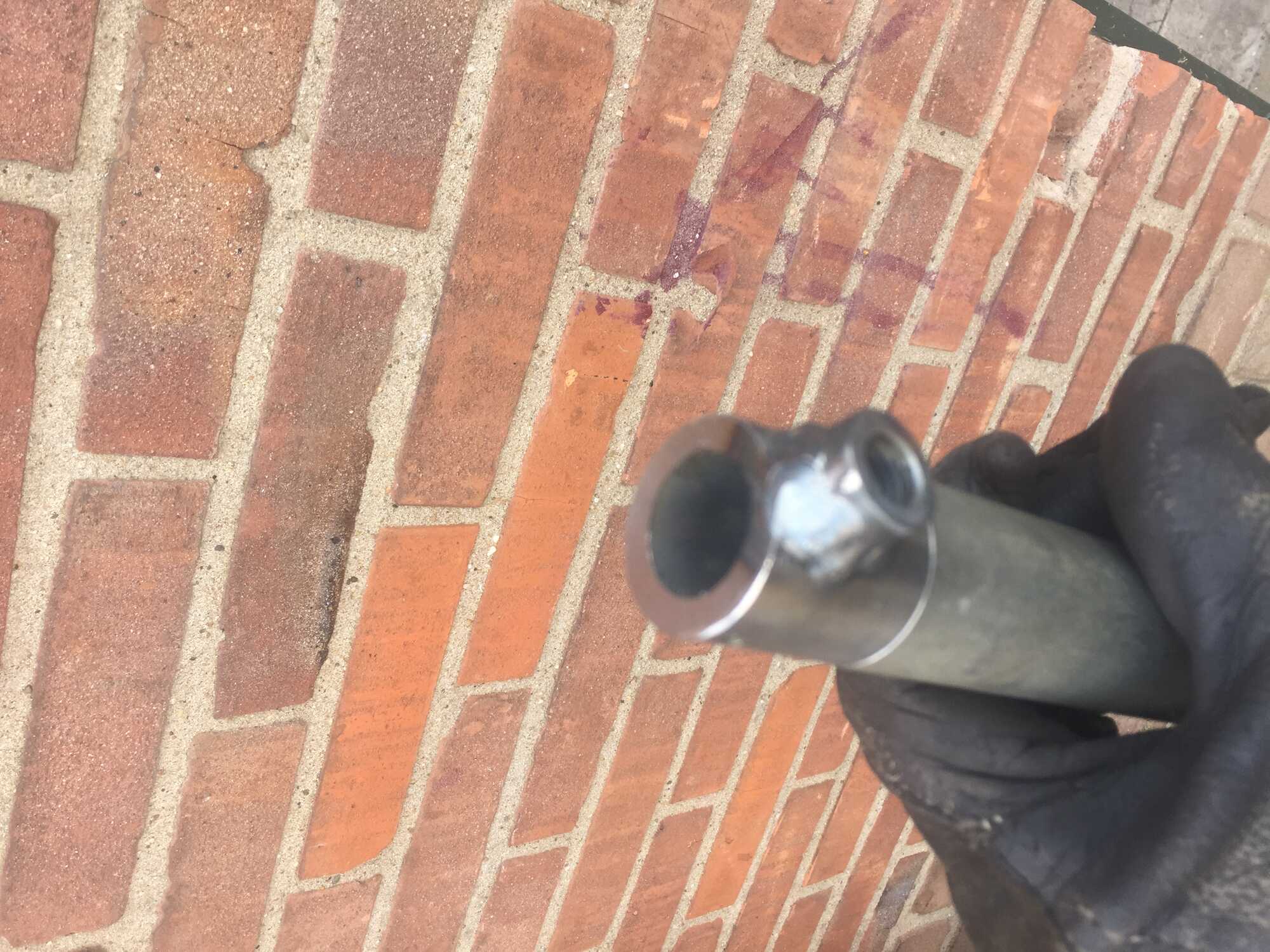

NIeuwe klemstrop gemaakt voor het stuur.
De oude was wat slap uitgevoerd en vervormd. Daardoor liep de klemschroef tegen het einde van zijn draad aan voordat het stuur geklemd werd.
De nieuwe strop met een iets grotere wanddikte.
Ik had hem willen TIG lassen maar moet eerst een nieuwe fles gas hebben.
De boring nagedraaid na het lassen zodat het eindresultaat mooi rond is.
Doorboren na het lassen, doortappen van de M10 draad na het uitdraaien.

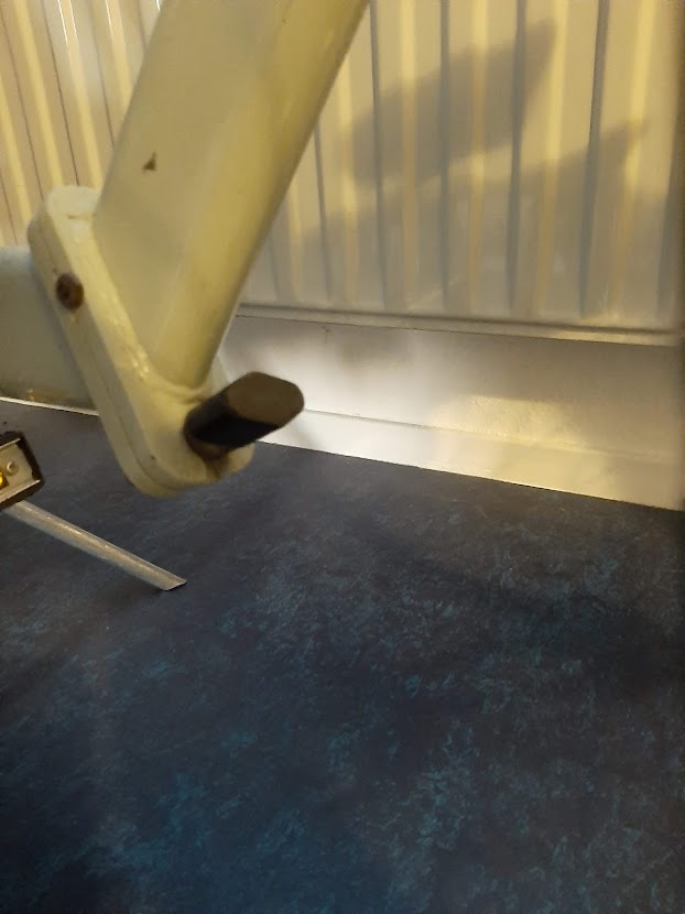

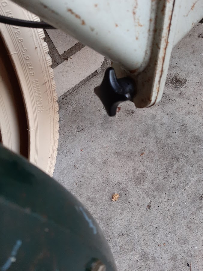

Hallo Paul,
Bijgaand foto's van twee soorten frameknoppen die op de M66 werden gemonteerd.
groet, Jos Rietveld

Bedankt Jos!
De knoppen van stuur en zadelpen zijn van de platte variant dus die zal ook wel op de frame-deling gezeten hebben.

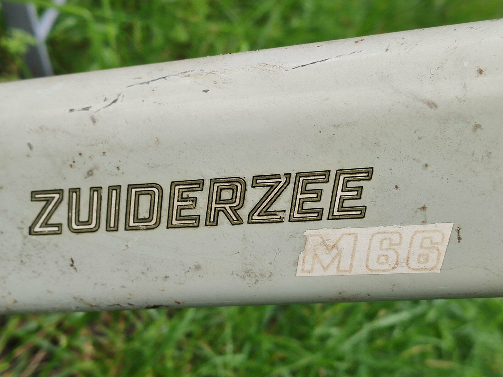

'Zuiderzee' M66
https://www.ebay-kleinanzeigen.de/s-anz ... 5-217-2728
Gespot op Ebay Kleinanzeigen.
Exportvariant blijkbaar.
Het merk 'Zuiderzee' wordt nog steeds gevoerd.
Jammer dat het voorwiel mist. Verder een mooi compleet ding.
