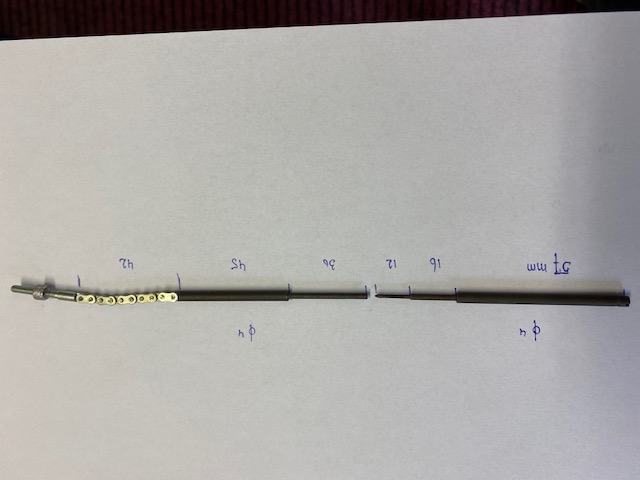

herkent iemand deze stift?
pfcvos
Berichten: 428
Bericht door pfcvos »
Ik heb enkele stiften zoals afgebeeld op de foto.
Een veer of veren heb ik niet, zal er toch bij horen lijkt me.
Bij welke naaf horen deze?
Piet Vos
pfcvos
Berichten: 428
Re: herkent iemand deze stift?
nu niet onderste boven
Berichten: 906
Bericht door Appie's »
sa kb?
Berichten: 4151
de KB kan, of de 4-speed uit de jaren 50. Zijn wel verschillend hoor.
pfcvos
Berichten: 428
In een K naaf plaatsen is helaas niet mogelijk.
Kijkend in brochures denk ik dat Maarten warm zit: een FW 4 speed zou het zo maar eens kunnen zijn.
Heeft iemand toevallig een stift ter vergelijking?
EdMondain
Berichten: 212
Bericht door EdMondain »
Ik heb de stift uit mijn SA 4 speed naaf gedraaid en het is inderdaad dezelfde vorm en maat stift.
Heb je er een nieuw kettinkje aan bevestigd?
Bandenplakker
Berichten: 669
Bericht door Bandenplakker »
Dag Piet,
Ik heb de mijne niet nagemeten, maar hij lijkt (inderdaad) wel erg op de deelbare stift uit (in) mijn SA FG4 van 1953.
Als je daar intens gelukkig van wordt, kan ik de maten opnemen (al doe ik dat liever niet).
pfcvos
Berichten: 428
Bandenplakker ik denk dat we eruit zijn met het bericht van Ed.
ik heb er twee (nieuwe) en zal er gelijk een labeltje aanhangen. Komt nog wel eens van pas.

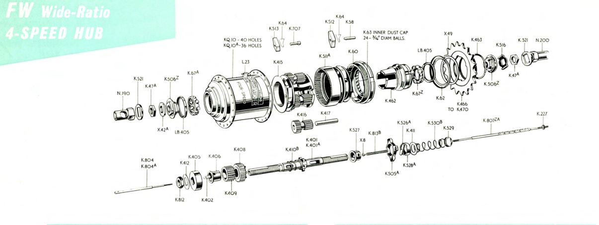

Toch nog een vraag
een K naaf heeft twee veren in de geheel doorboorde naafas.
Dat is dus bij de latere 4 speed naven niet meer het geval of zie ik dat fout.
Bijbehorende veren heb ik helaas niet.
Een exploded view van de FW heb ik gevonden, zie foto.
EdMondain
Berichten: 212
Mocht je er een willen verkopen dan houd ik me aanbevolen.
Het kettinkje van de mijne is bijna doorgebroken.
