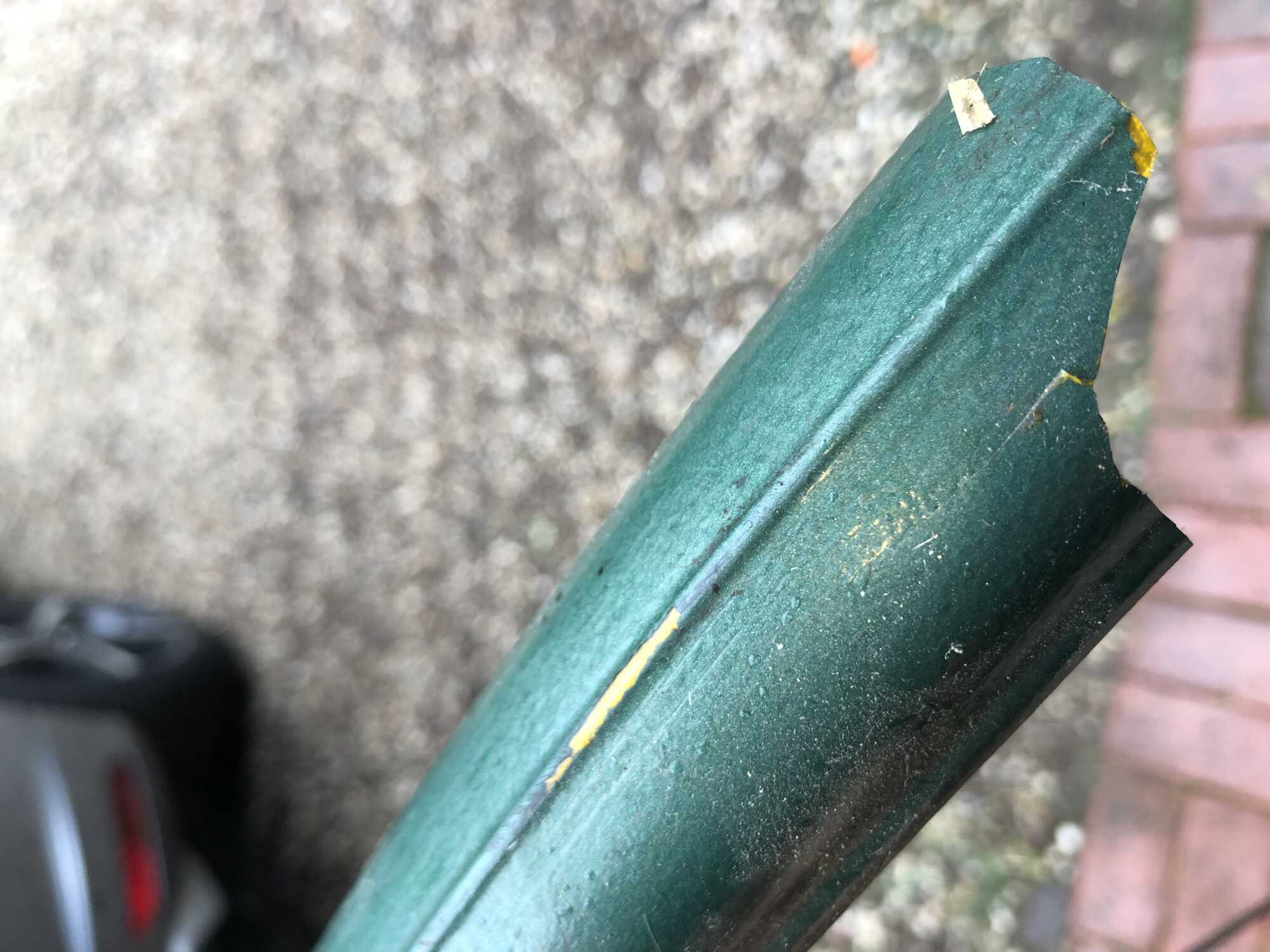

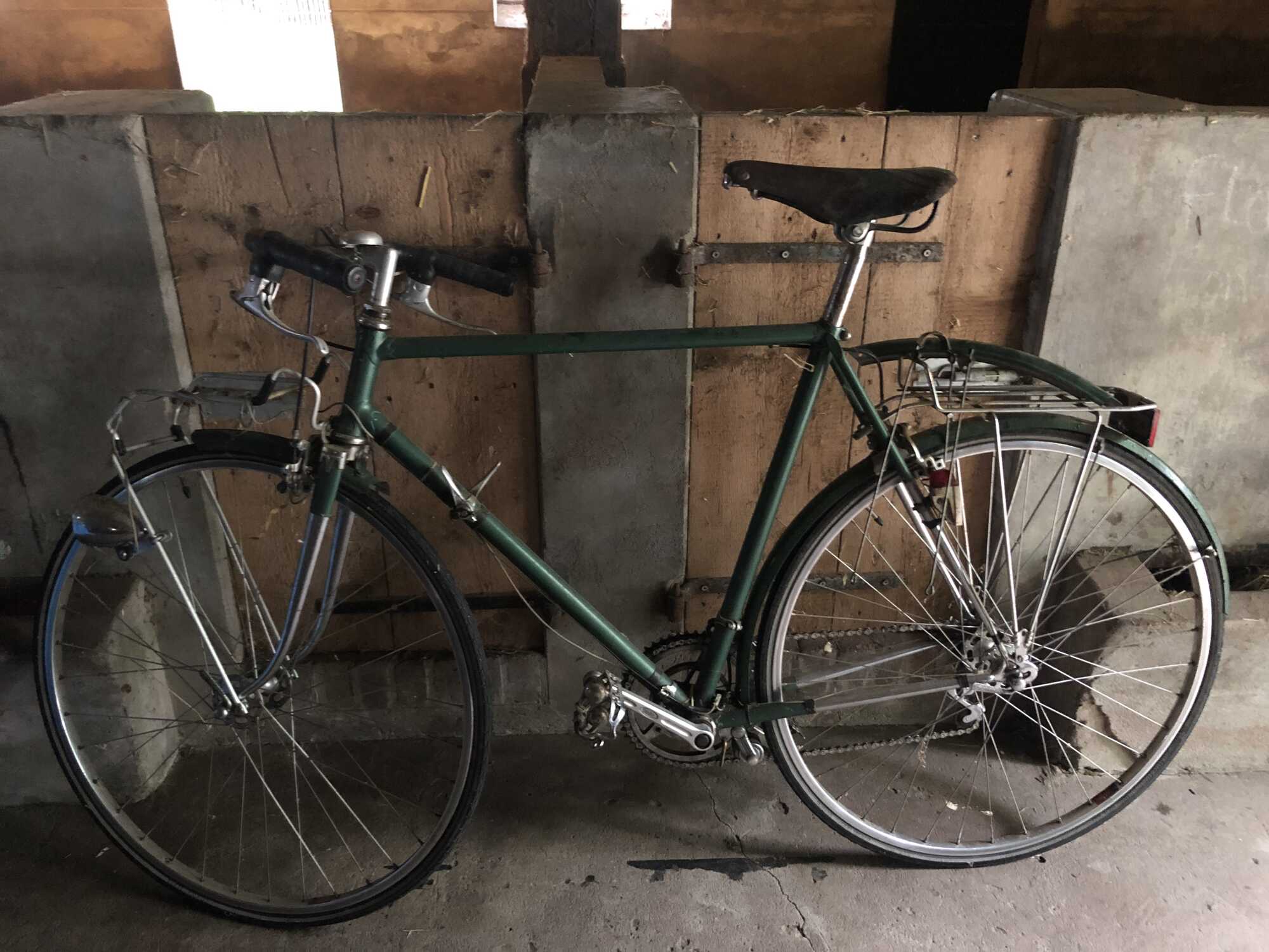

Bij een vriend van me in de schuur staat deze JABO toerfiets. Helaas is het prachtige vintage geel overgekwast met ‘werkplaats-groen’.

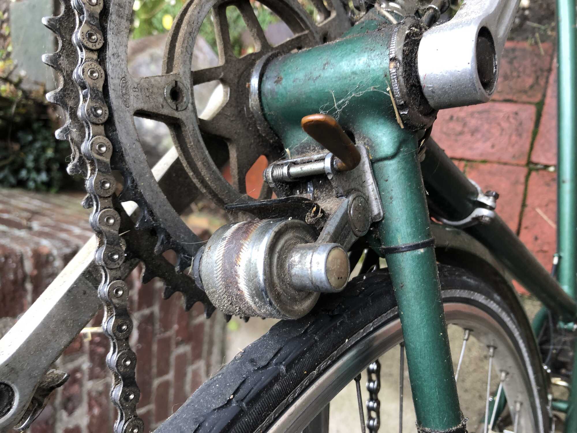

De dynamo op het achterwiel (gemonteerd achter de trapas) is een fraai detail.

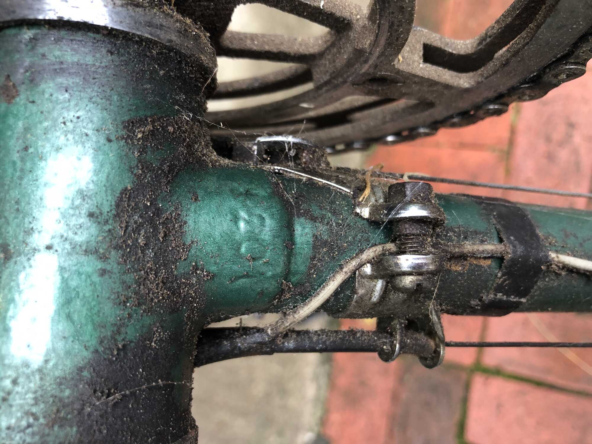

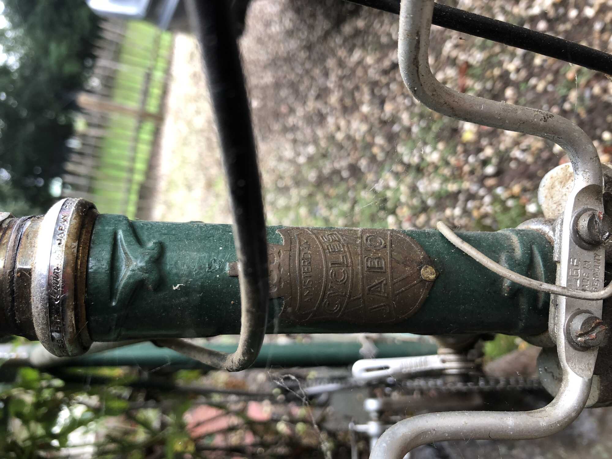

Framenummer 1031, als ik het goed lees. Weet iemand wat het bouwjaar is?
Jabo framenummer 1031, wat is het bouwjaar?

Mooie vondst! Lijkt me een raceframe, uit eind jaren '50, begin jaren '60?
Moeilijk te zien op de foto's, maar de lugs lijken me Nervex 48/161, de vorkkroon een Vagner.
Ben benieuwd wat de specialisten zeggen.

Ik ben geen Jabo kenner, maar het is een mooi frame met mooie lugs, die je vooral in de jaren 50 ziet. Met zijn lange verchroomde pootjes lijkt het me eerder een racefiets dan een tourfiets, zoals hij nu is heropgebouwd, ergens in de jaren 70.
Verder een beetje een allegaartje, zo op het eerste gezicht. De Stronglight cranks zijn het oudste van de onderdelen en mogelijk nog origineel.
En er is een kans dat de campagnolo voorderailleur en wielen nog origineel bij de fiets horen. In dat geval zijn de naven makkelijk te dateren door even de contramoer los te draaien. Daar staat een jaartal ingeslagen. De voorderailleur is nog met een buitenkabeltje gemonteerd, dus een late gran sport, of een vroege record (eind 50-midden 60). Als de naven geen inslag "record" hebben, maar alleen Campagnolo wijst dat ook naar die jaren..
Kijk ook eens naar de zadelpen en het zadel. Het zadel zou een oude Brooks kunnen zijn waar een jaartal onderin de brug is geslagen. De zadelpen wellicht van Titan waar ook een enkele keer een jaartal ingeslagen is (meestal allen de maat..)
Verder zou ik geneigd zijn alle Japanse 'rommel' en de bagagedragers er gelijk af te trekken

Gezien de mooie staat van het chroom zou er best nog een gave lak onder de nieuwe lak kunnen zitten...
