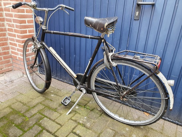

Mijn naam is Harro Vaags uit Bemmel. Ik sleutel soms aan een oude Land Rover, maar nu heb ik een ander ‘project’ Een Gazelle herenfiets uit 1964 / 1965. (frame nummer 1920437) In vergelijk met wat ik hier op het forum zie zeker geen uniek exemplaar. Maar het is altijd de fiets van mijn vader geweest dus daarom toch besloten deze niet zo maar weg te doen.

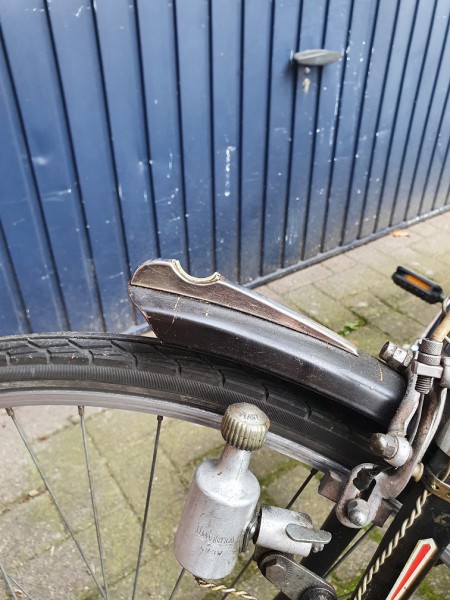

Wat ik heel graag zou willen is een nieuw Gazelle embleem voorop het spatbord, het kunststof logo is uiteraard afgebroken. Maar ik vermoed dat dit een heel moeilijke wordt, tenzij ze nog aftermarket geleverd worden.

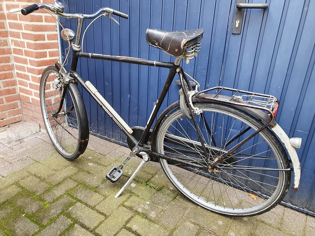

Welke type Gazelle is dit precies?
Welke originele onderdelen missen nog? (Zadel /Jasbeschermers / kettingkast / trappers / de juiste banden in de goede kleur / dat logo op het spatbord)
Zijn deze onderdelen nog ergens te krijgen?

Hallo Harro,
Gezien de stalen kettingkast zou ik zeggen dat dit het type Sport Speciaal is.
Groet, Wiel
Groet, Wiel
- Berichten: 764
Re: Gazelle heren fiets 1964/65

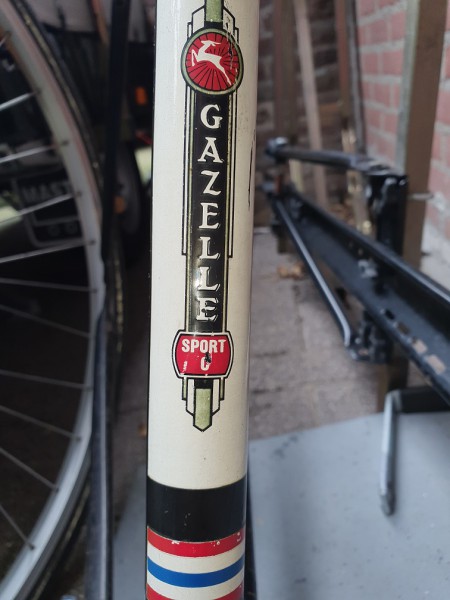

Nee, dit is waarschijnlijk een Sport A, kan echter ook een Sport C zijn. Zie de transfer op de zadelbuis.

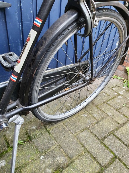

Niet originele onderdelen zijn de bel , slot en de pedalen.
Er horen crèmekleurige banden op.
- Berichten: 764
De kettingkast kan ik niet goed zien maar ik vermoed dat het om een niet originele plastic kettingkast gaat.
Op zich trouwens een leuke fiets, daar is nog best iets van te maken.

Dank voor de reacties, zeer welkom! Het klopt dat de kettingkast een standaard kunstof versie is die ooit door de lokale fietsenmaker is vervangen... ik herinner me als kind dat er een dichte kettingkast op zat met een stalen rijgdraad aan de onderzijde denk ik?
Zijn er specifieke kenmerken tussen de Sport A en Sport C (was er ook een Sport B dus?
) die kan ik dan even opzoeken.
Er zit een eenvoudige vrijloopnaaf op (Atom uit Frankrijk)
Remdelen zijn Weissmann Junior

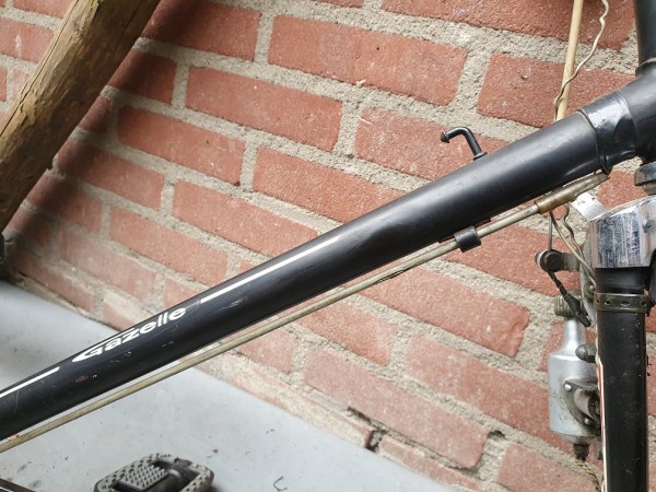

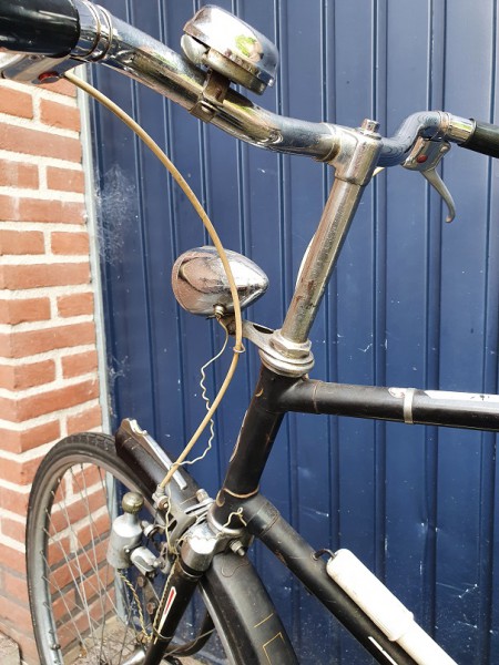

Dynamo is van Invicta, het viel me op dat een aluminium buisje langs het frame gebruikt is als 'electriciteits kabel' naar het achterlicht. Dat was me nooit opgevallen.
Volgens mijn vader zouden de beide fietsen al enige tijd bij de rijwielhandel gestaan hebben voor zij ze in Juli 1965 kregen, het bouwjaar zou dus ook 1964 kunnen zijn.
Cremekleurige banden zijn nog wel te krijgen volgens mij, dat is wel zo mooi. Ik zou graag ergens (de meest) orginele onderdelen willen kopen... zijn er adressen die me daar wellicht bij kunnnen helpen (bel, zadel, trappers)
Zouden er ook jasbeschermers opgezeten heben (standaard?)

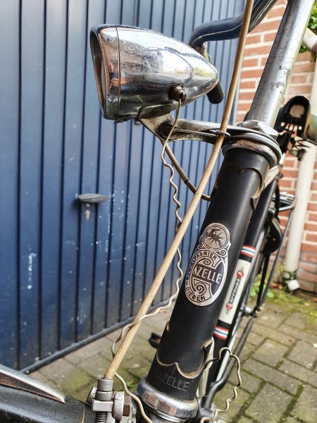

nog even wat details van de logo's op het frame. Ik heb wat gegoogled op Sport A en Sport C maar het valt mij op dat op deze foto's de fietsen een logo hebben met de letters op een zwarte achtgrond en rode en een blauwe vlakken. Bij deze fiets heeft het logo een witte achtergrond...
Is dat gerelateerd aan het jaartal of het type?
- Berichten: 635
Met goed turen naar de vergrote foto van de transfer op de zadelbuis meen ik onderaan de frase "sport C" te ontwaren.
Van modellen uit deze tijd ken ik een stalen (dus niet: aluminium) 'staaf' die liep van onderzijde balhoofd tot nEt achter de trapas met aan beide uiteinden een dwars doorgeboord gat; daar kon een verlichtingsdraadje in. Vervolgens ging daar een plastic buisje overheen, dat voor de klemming zorgde.

Goed gezien! (en heel erg suf dat ik dat zelf nooit gezien heb... het staat er gewoon op!
De beide wielen liggen ondertussen bij de lokale fietsenmaker, assen en lagers worden even nagekeken en alle spaken weer netjes opgespannen. Vond 'ie wel een mooie klus.
Simson levert nog trappers 'oude stijl' die lijken volgens mij erg op de orginele?
Ook een foto van de metalen buis die inderdaad voor de verlichting dient.
