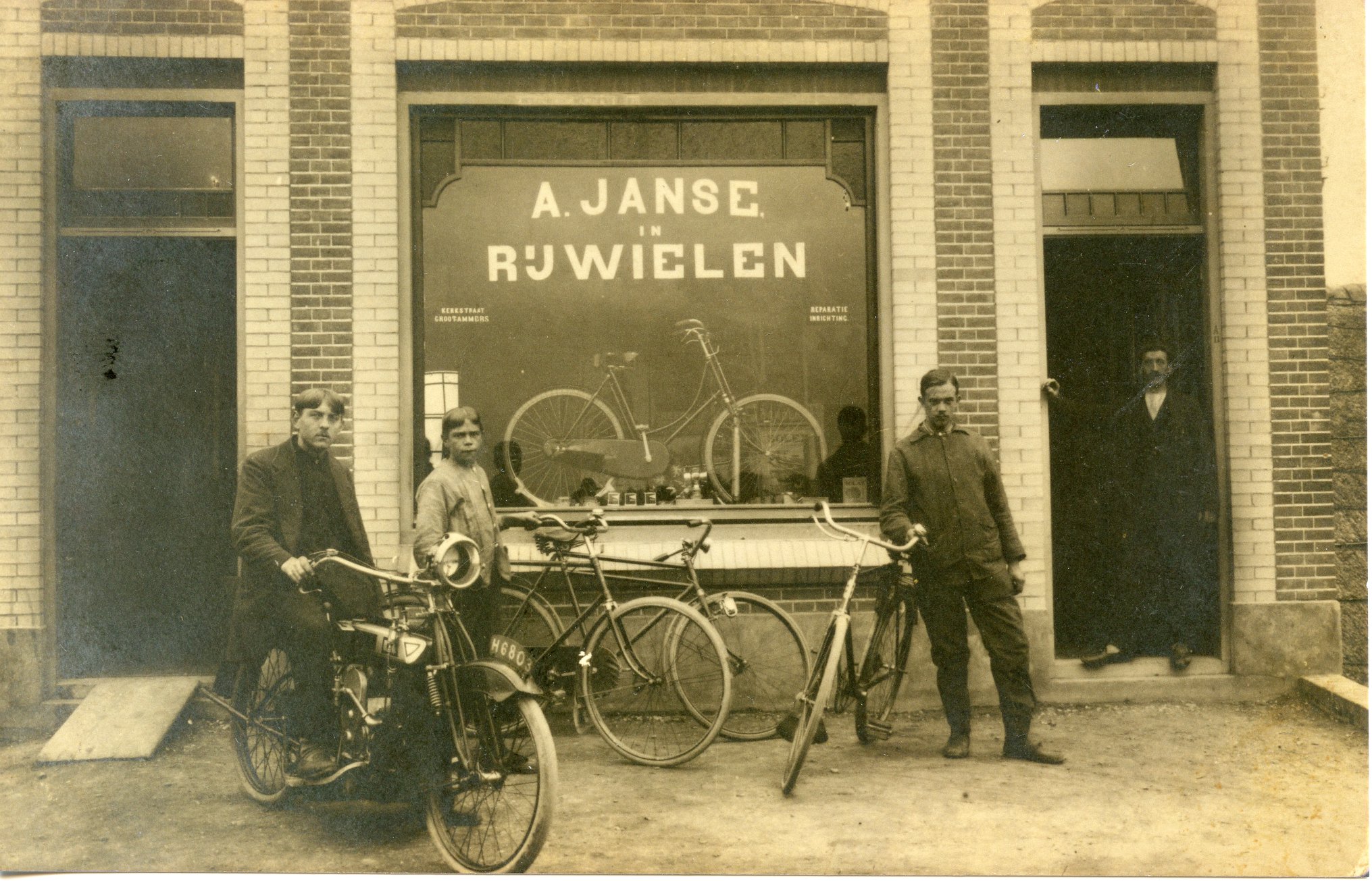

Deze foto is van rijwielhandel A. Janse uit de Kerkstraat van Groot-Ammers. Zojuist is hiervan een Gazelle transportfiets uit 1929 opgedoken (zie https://www.transportfiets.net/2021/09/ ... -herkomst/), waarop het dealerplaatje nog aanwezig was. Kan iemand misschien inschatten hoe oud deze foto is aan de hand van de rijwielen op de foto?

Gezien de Berko verlichting set op de fiets met dubbele buis, zou dit rond tweede helft jaren '10 zijn?

ha jeroen
denk dat je aardig goed zit het kenteken op de motor is tussen 1912 en 1915 afgegeven in zuidholland
en de motor zal wel wat jaren oud zijn
groet jan

J&L Lexm schreef: 27 sep 2021, 22.52 kenteken op de motor is tussen 1912 en 1915 afgegeven in zuidholland
Laat me er wel even bij vermelden dat Nederlandse provinciale kentekens persoons gebonden waren - niet voertuig gebonden.
Er bestaat bijvoorbeeld wel een foto waarop twee of drie voertuigen staan met hetzelfde kenteken.
Waar ik naar toe wil: de motor zou in theorie veel ouder kunnen zijn dan het kenteken dat erop zit.

Zijn de fietsmerken niet te achterhalen. Fiets in etalage is waarschijnlijk nieuw? Van ongeveer dat jaar?

Ik heb ondertussen geleerd dat Aart Janse (geheel rechts) in 1915 is aangesteld als rijwielhersteller. Het lijkt me vrij aannemelijk dat de foto ter gelegenheid van de oprichting van zijn bedrijf is genomen. Dan zou hij op de foto 38 moeten zijn.

op de kettingkast van de fiets in de etalage lijkt Gazelle te staan ; wie weet de merken van de fietsen ; die met dubbele stang heeft een ,,Fongersachtige ,, stuurstrop

de rode schreef: 28 sep 2021, 21.19 op de kettingkast van de fiets in de etalage lijkt Gazelle te staan
Dat klopt!
En als ik de foto ver uitvergroot zie ik een stuurslotje bij de Gazelle damesfiets in de etalage.
Een stuurslot heeft Gazelle toegepast tot 1915/1916.

Super! Dank je wel! Dat geeft nog meer bevestiging dat de foto vrij waarschijnlijk genomen is in 1915, het jaar dat Aart Janse als rijwielhersteller aangesteld is.
