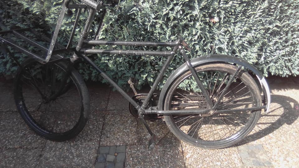

2 fietsen welke merken?

Dat is helaas niet te bepalen aan de hand van wat er op de foto te zien is. Er zijn geen merk specifieke kenmerken zichtbaar, waardoor er een bepaald merk aan te koppelen is. Details van de verschillende onderdelen, framenummers, trapashuis etc. kunnen heel misschien een merk opleveren. Maar het blijft erg moeilijk om een merk te koppelen aan zulke transportfietsen. Er zijn mogelijk wel duizenden verschillende merken geweest, waarvan het grootste deel van dezelfde onderdelen transportfietsen bouwden. Hier is bijvoorbeeld al een lijstje van ruim honderd merken die bekend zijn: https://www.transportfiets.net/2020/08/ ... ken_lijst/ Maar iedere plaatselijke fietsenmaker of handelaar had wel een eigen merk, of meerdere. Met zoveel mogelijk details kun je wel de kans groter maken. Of kijken of er onder de verflagen een balhoofd transfer te voorschijn komt als je die voorzichtig verwijderd met afbijt.

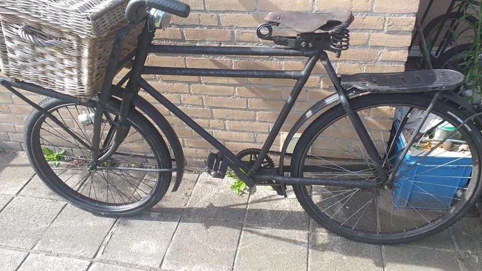

Een bouwjaar is makkelijker te bepalen aan de hand van technische kenmerken, zoals de ingesoldeerde achterpadden op de bovenste fiets, jaartal op de achternaaf etc. De bovenste heeft ingesoldeerde achterpadden, wat typisch jaren '20 is. Staat er een framenummer op de achterpad, dan is het waarschijnlijk een Stokvis. Staat die op de zadellug, is het een ander merk. De achterdrager is ook typisch voor die periode, en het model voordrager was rond 1926 al beschikbaar. Staat er "Standaard" voorop, dan is die van 1926 of later. De tweede fiets heeft een later model voordrager, die rond 1936-1942 is toegepast.
Ik ben met name geinteresseerd in meer details over de bovenste fiets. Jaren '20 transportfietsen zijn zeldzaam, helemaal exemplaren met ingesoldeerde achterpadden (die zoals deze geen Simplex zijn, die dat nog tot begin jaren '40 heeft toegepast). Als het bouwjaar nauwkeuriger bepaald kan worden, kan hij in het lijstje met oudste transportfietsen worden opgenomen: https://www.transportfiets.net/2018/05/ ... voor-1930/
