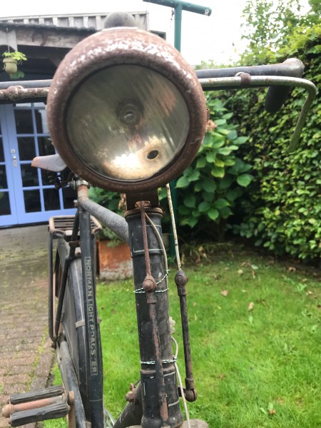

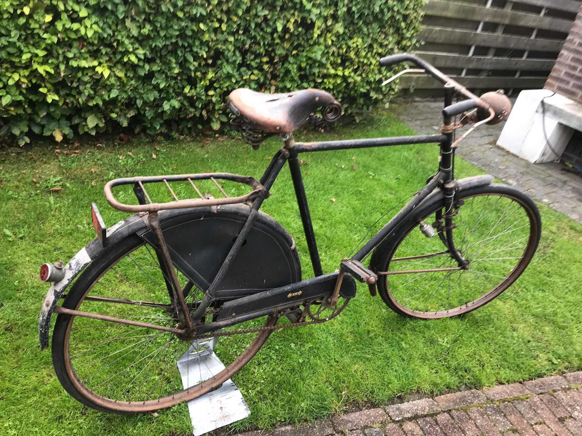

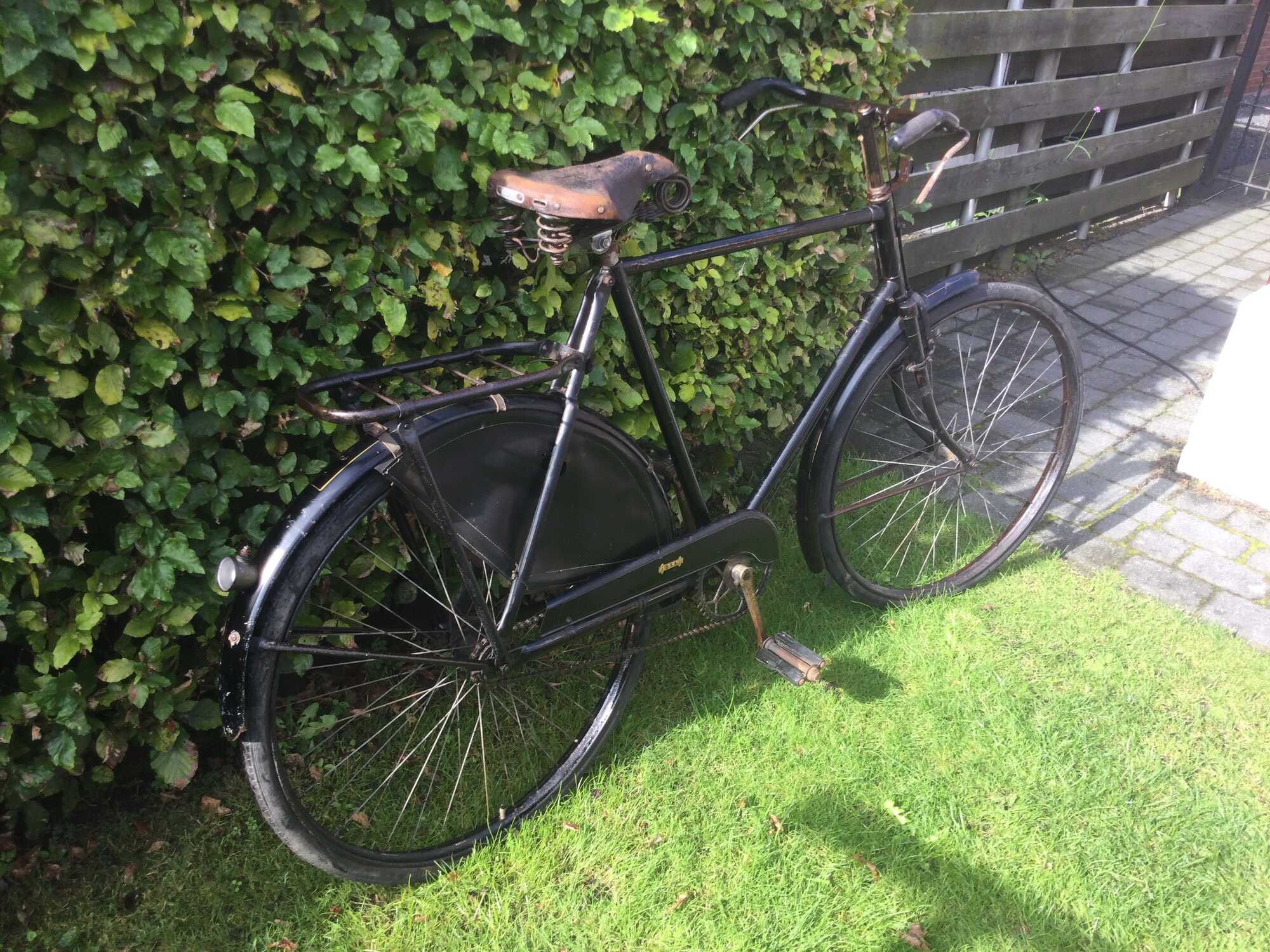

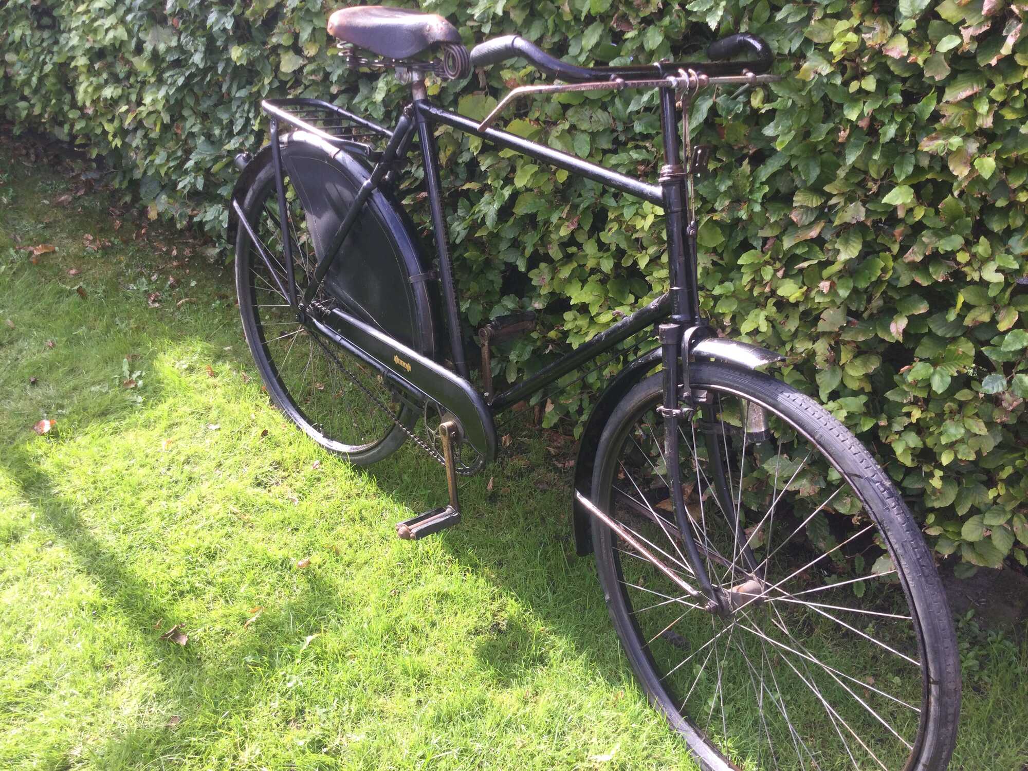

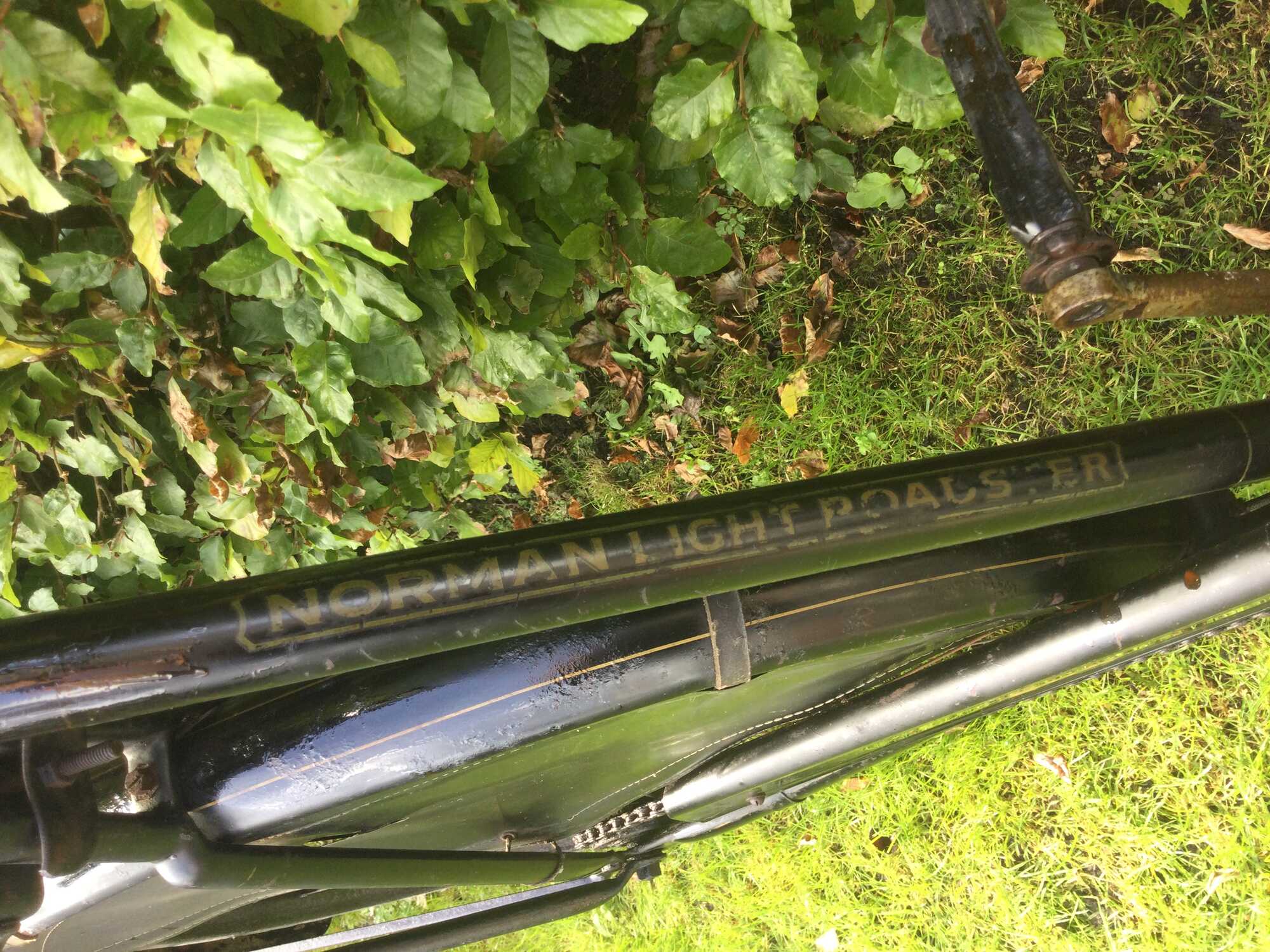

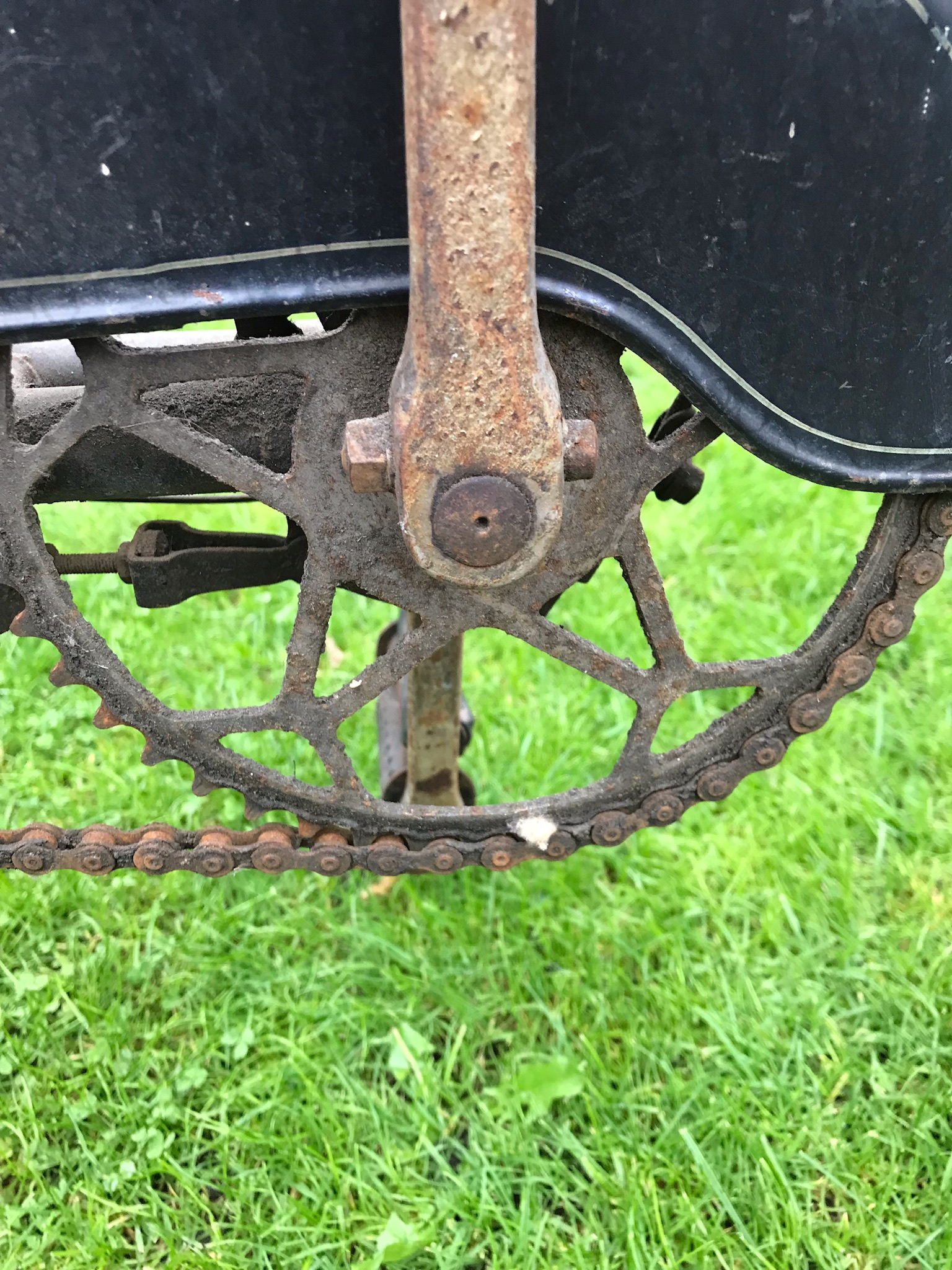

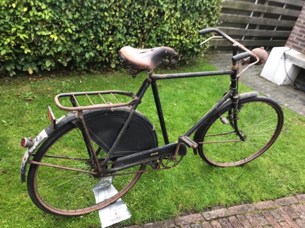

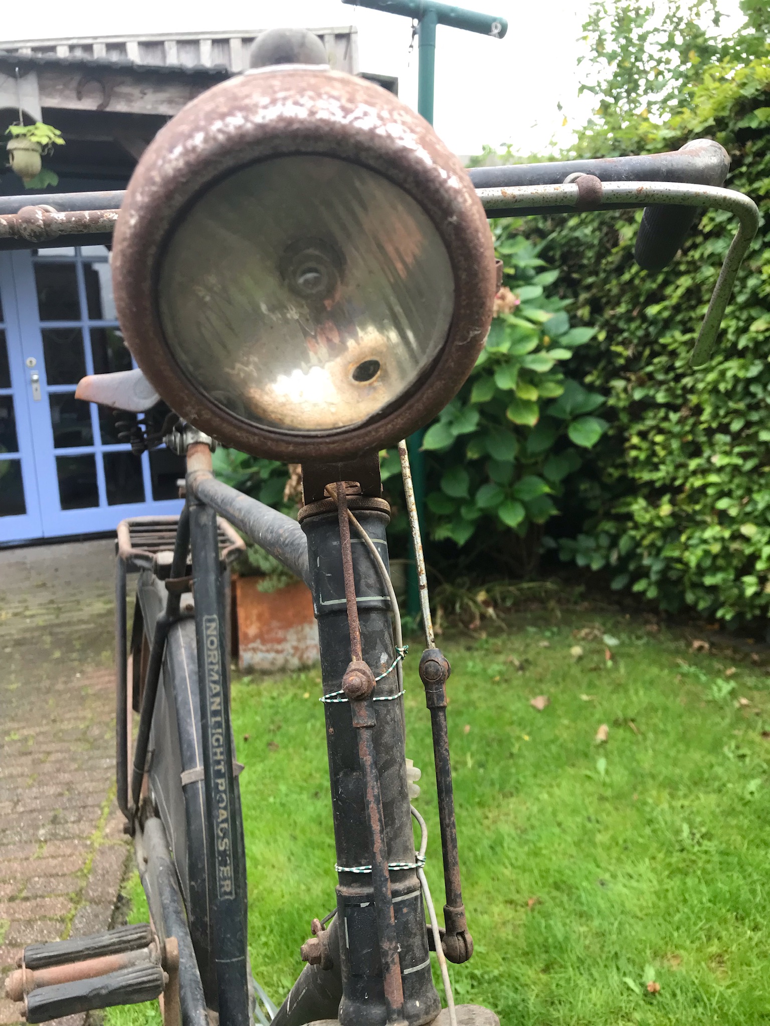

Engelse Oldtimer Norman Light Roadster

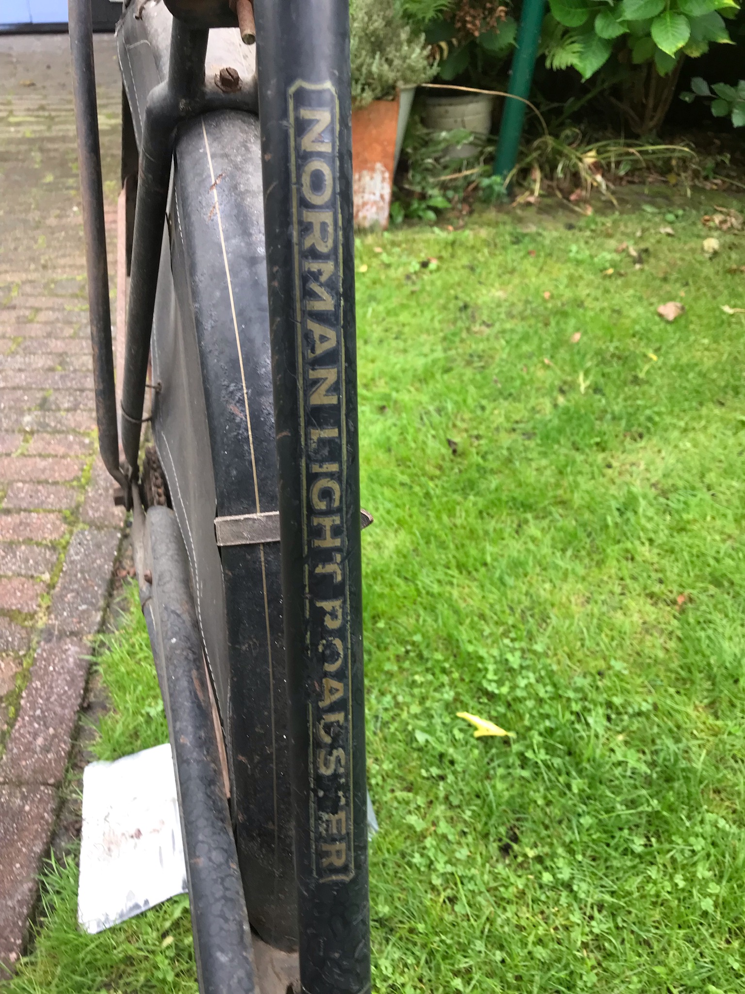

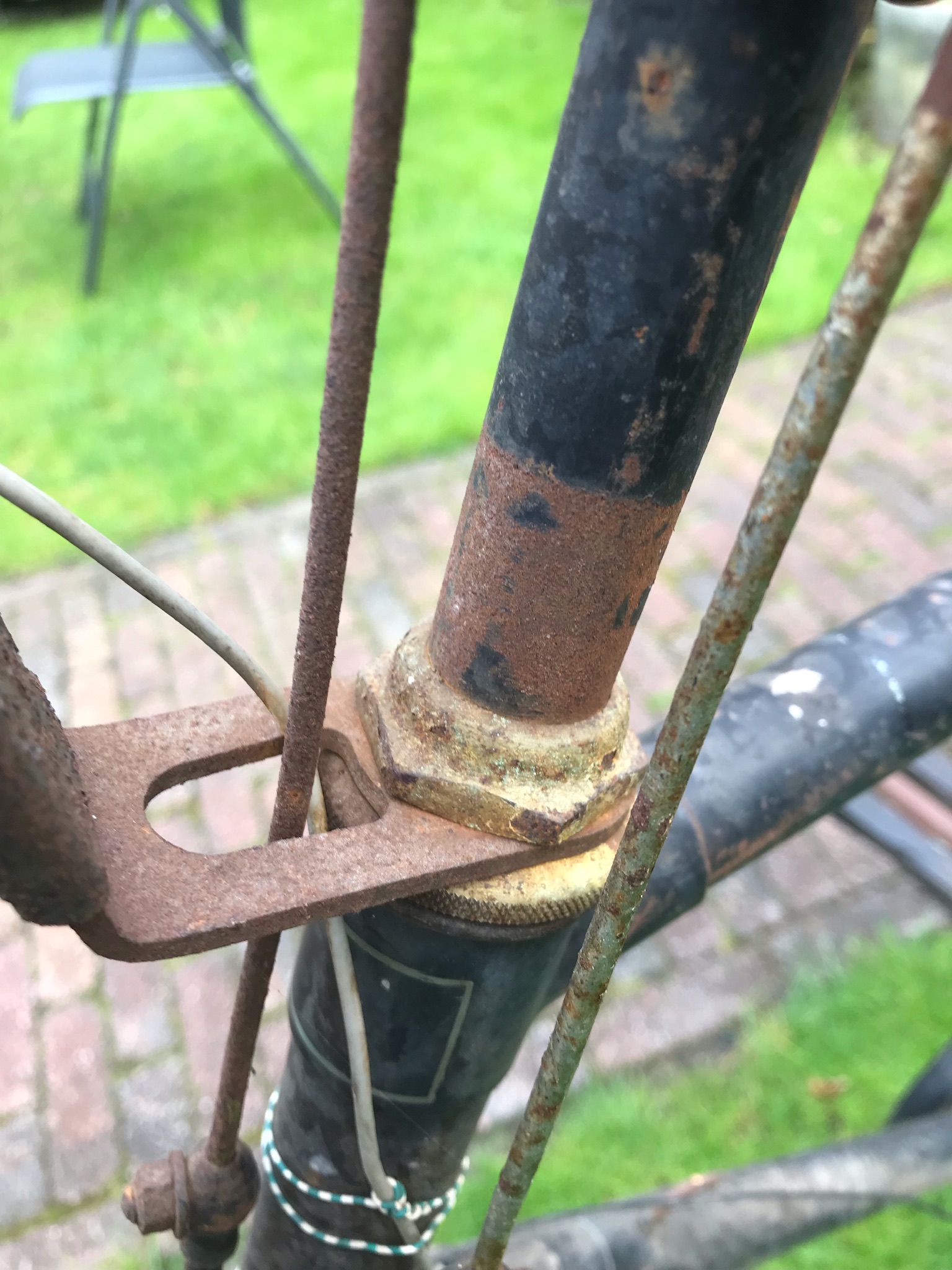

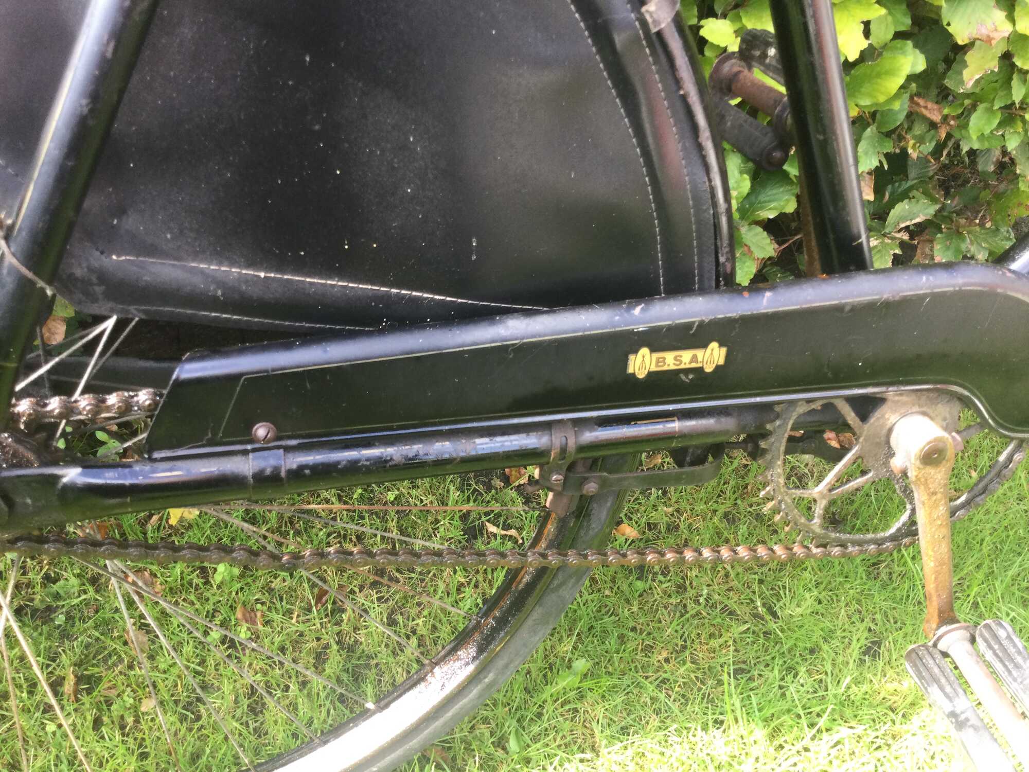

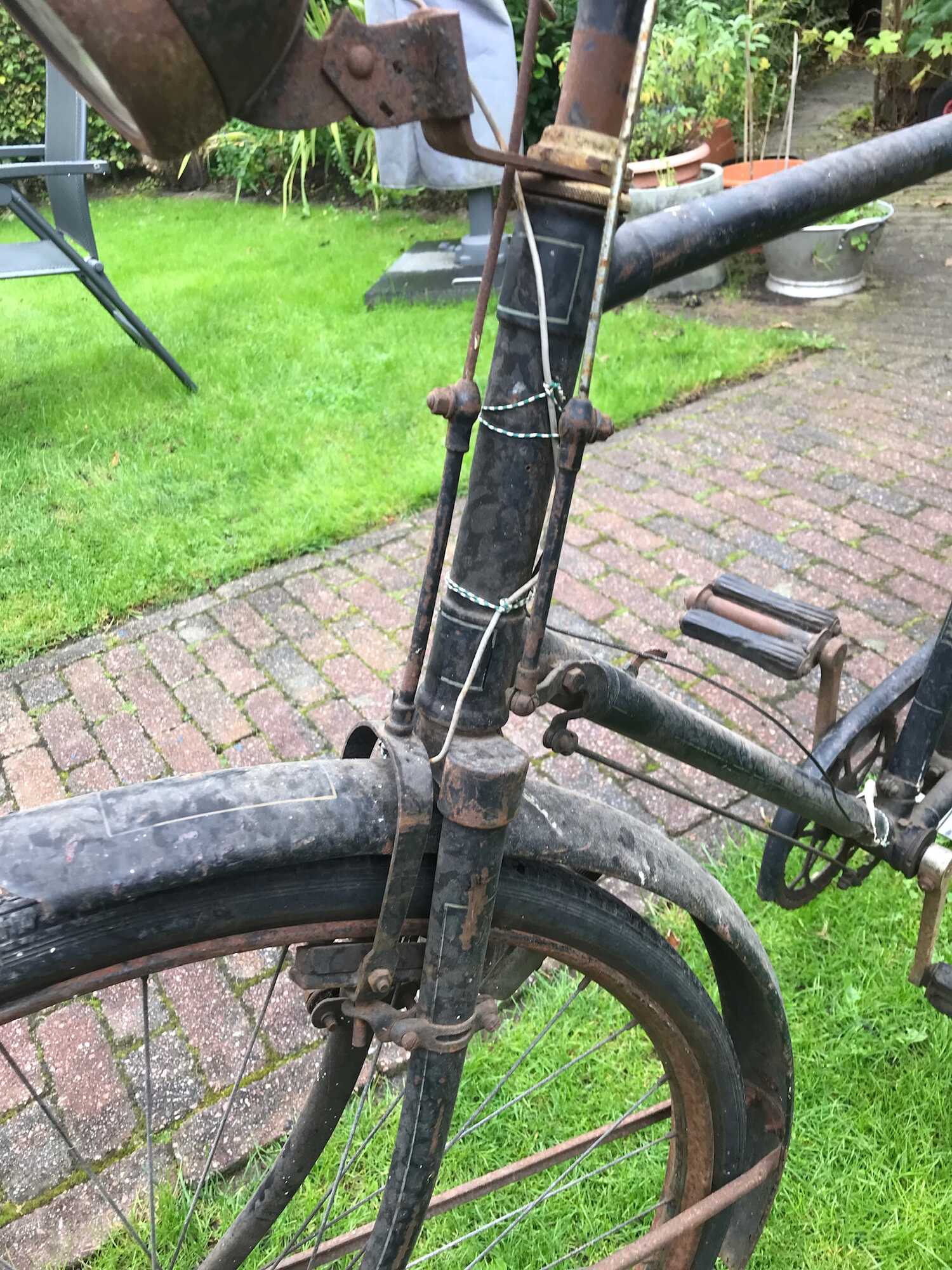

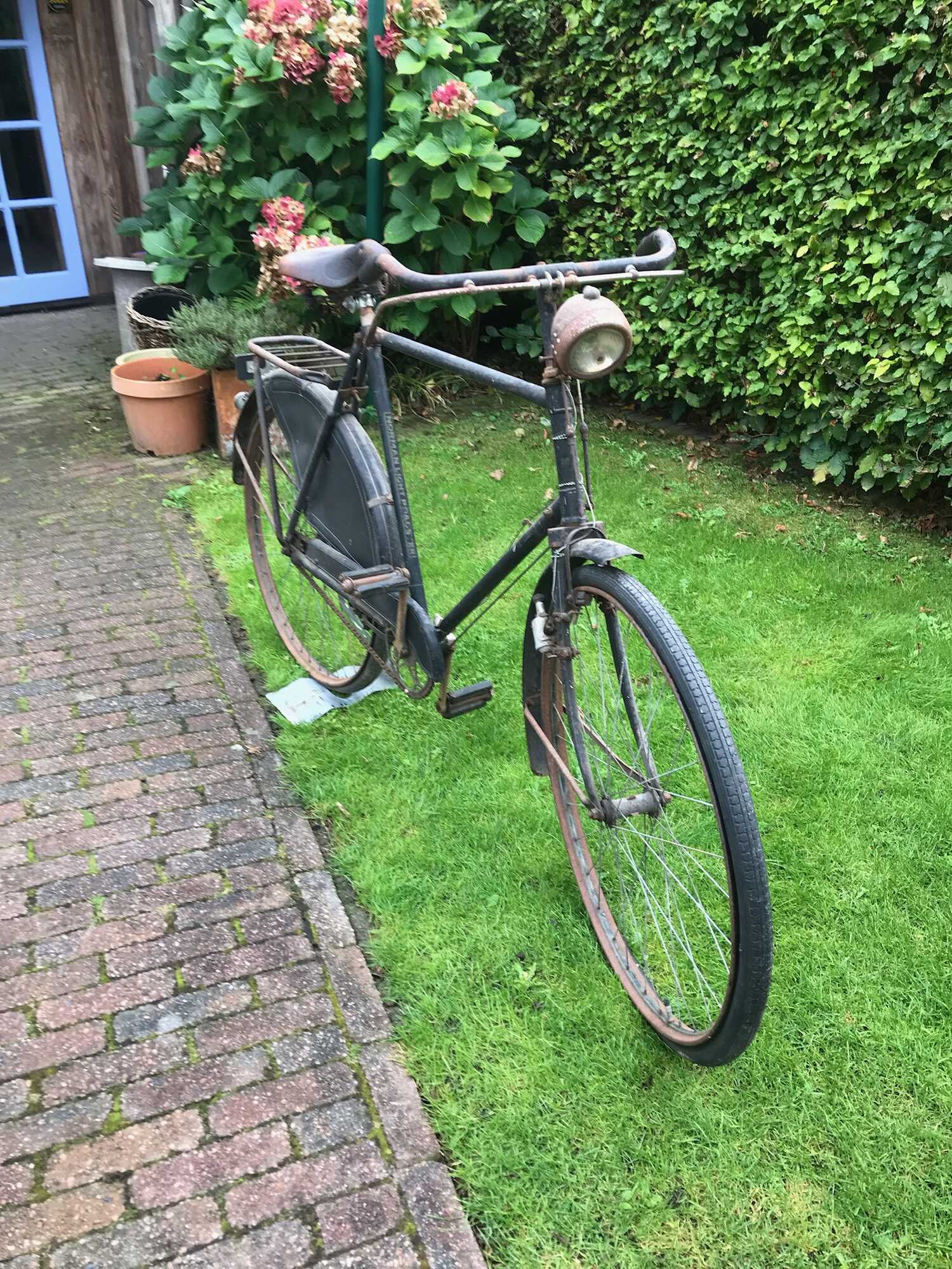

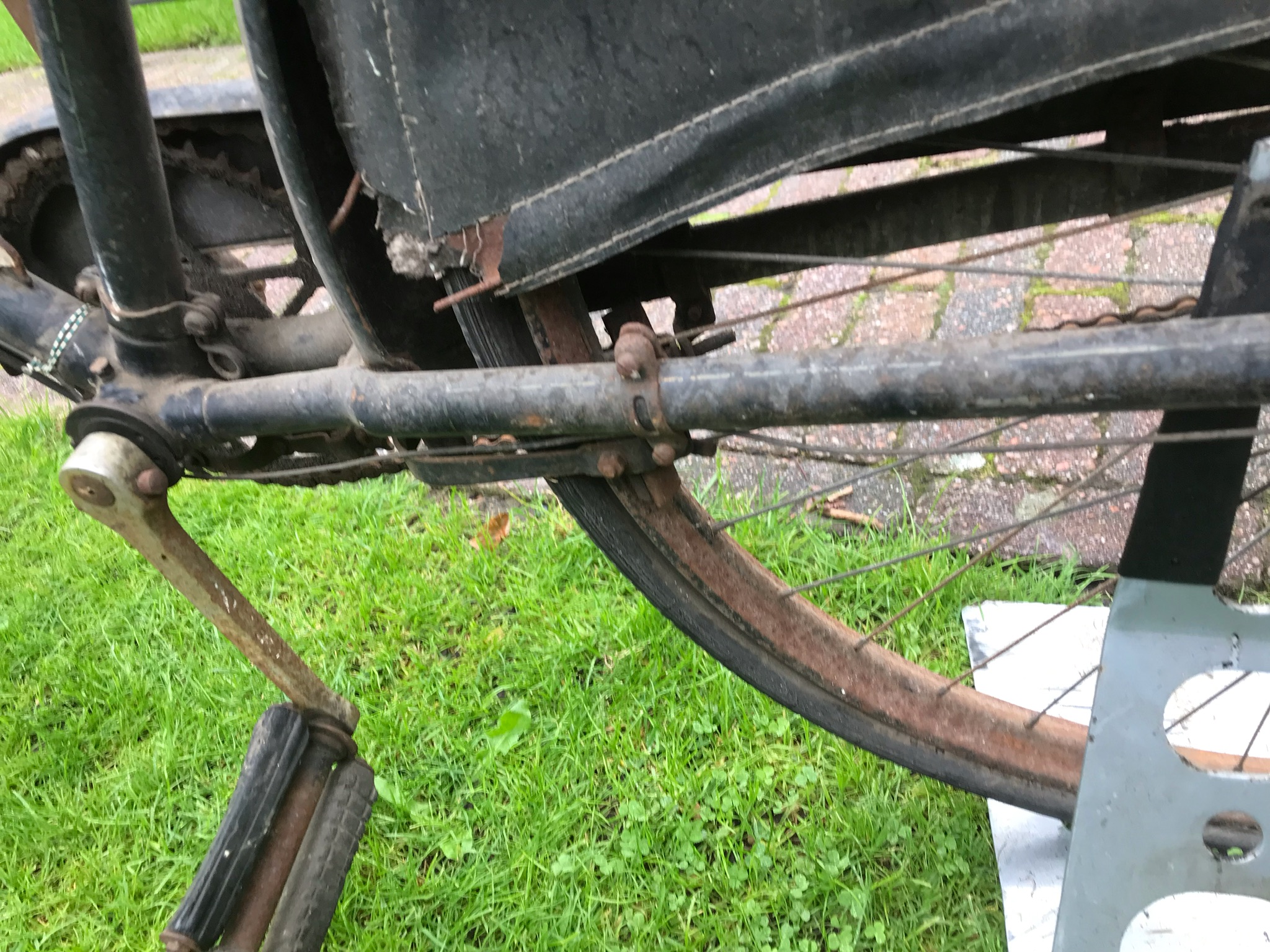

Deze oude fiets is Engels, het merk is Norman light roadster.

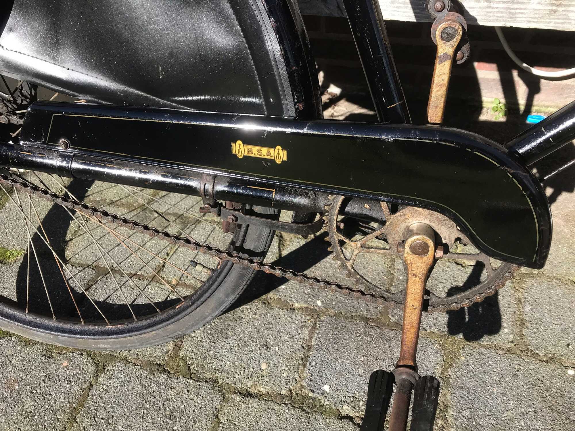

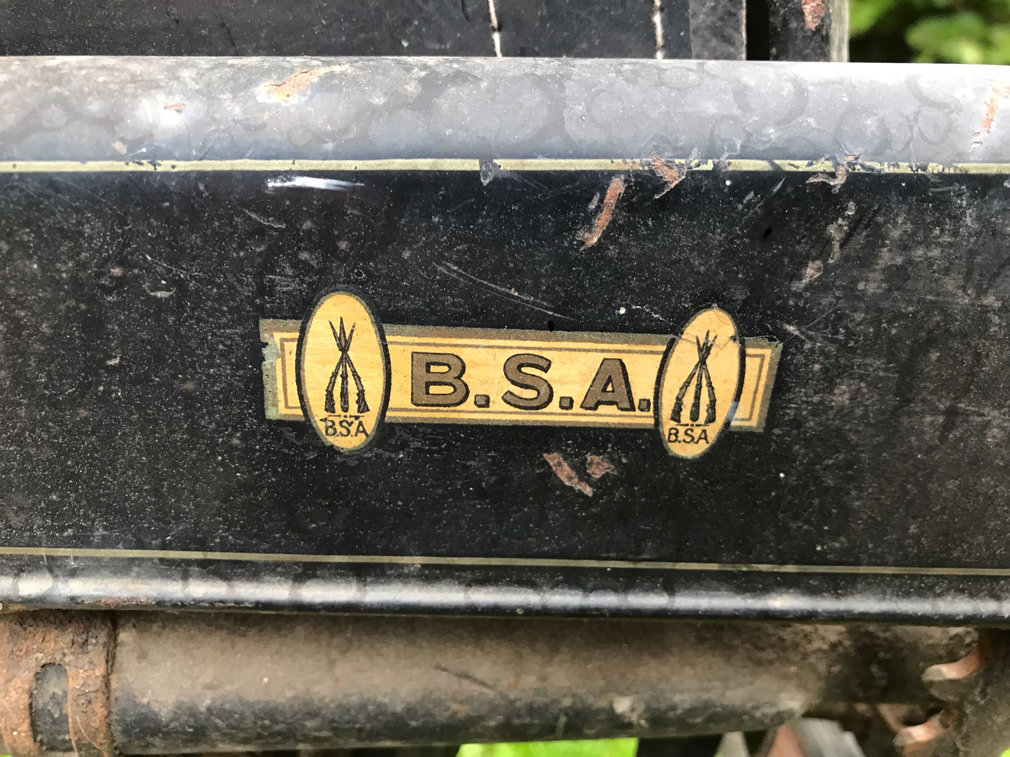

BSA stalen kettingscherm.

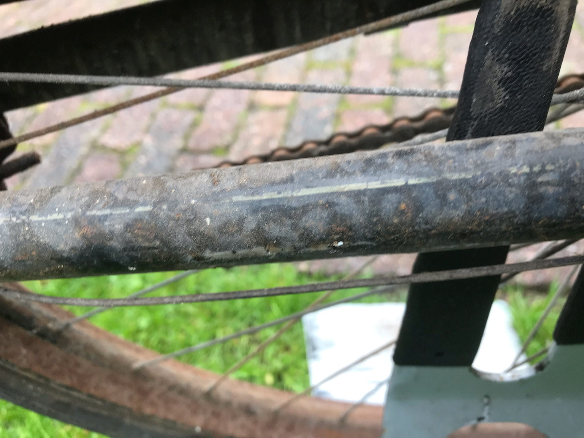

De lak is dof,maar overal is de belijning nog zichtbaar.

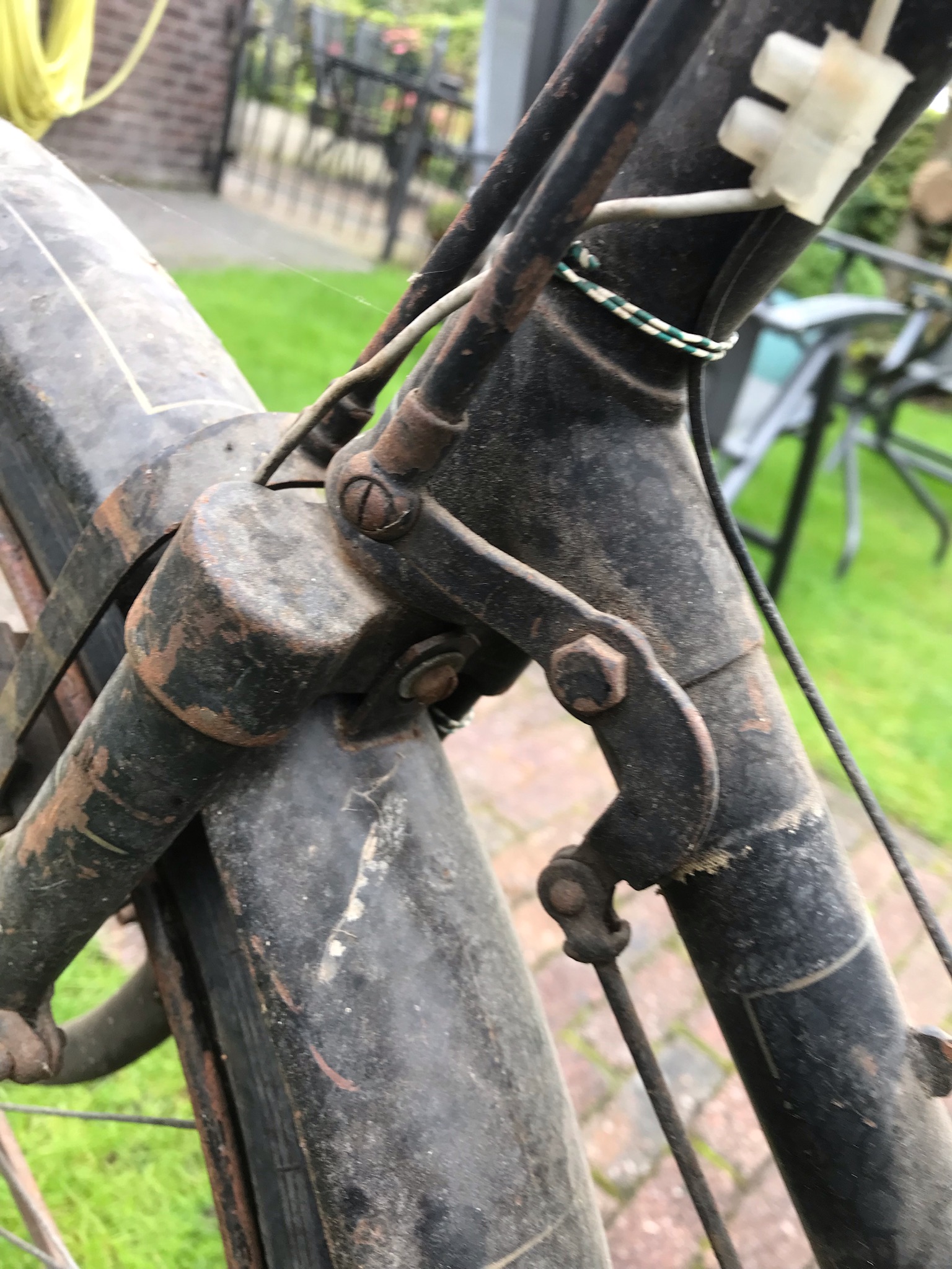

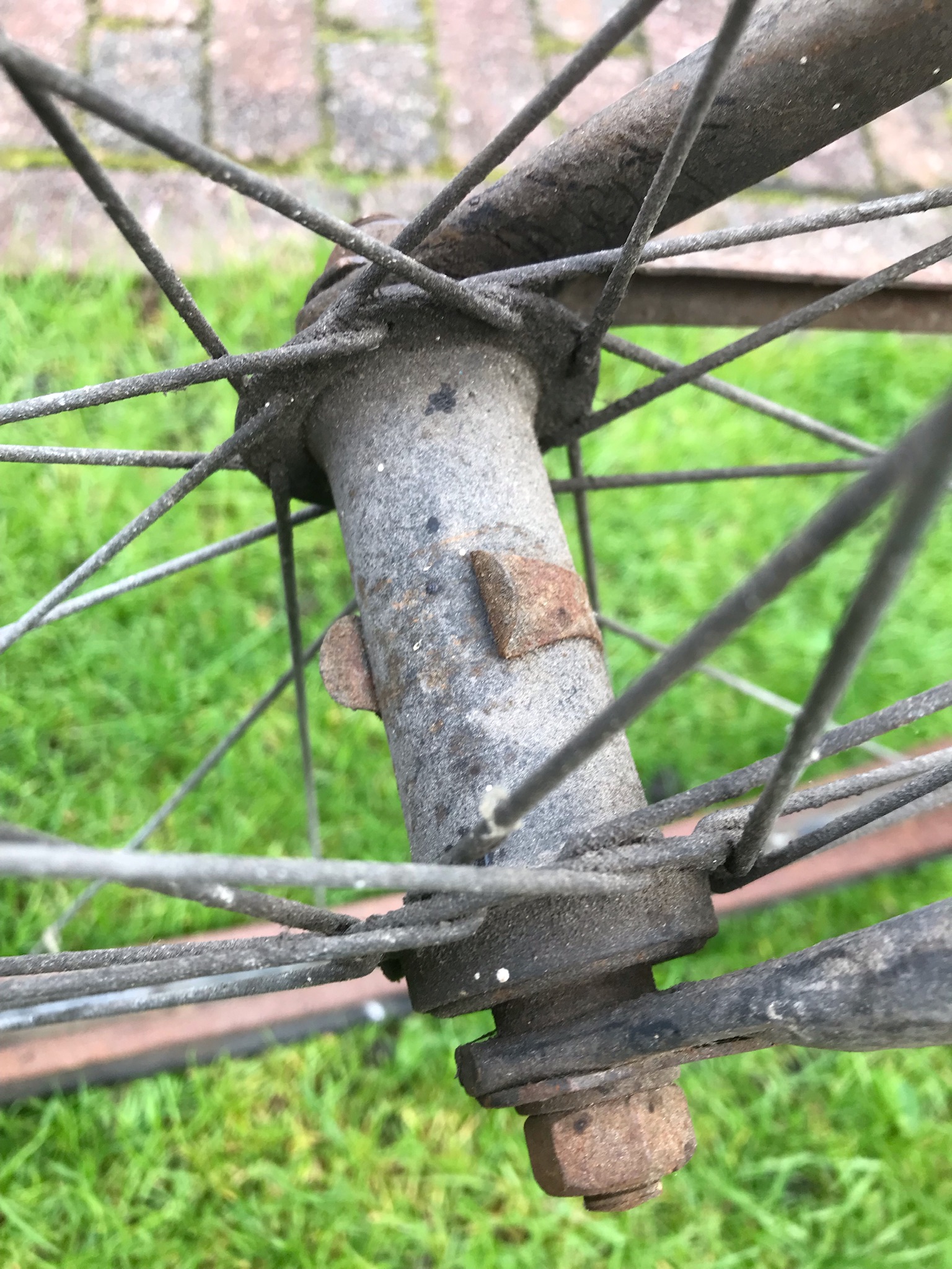

De naven zijn opvallen dik, lijken op transportfiets naven .

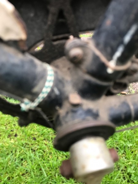

Ik kan tot op heden geen framenummer vinden,maar ben erg nieuwsgierig hoe oud deze fiets ongeveer is.
De spatborden zijn nog volledig hard en zitten opvallend stevig aan het frame.

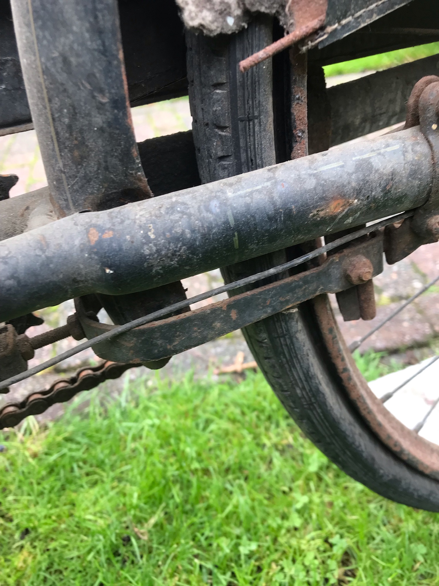

Op de trapas zit een olie smeerpunt.

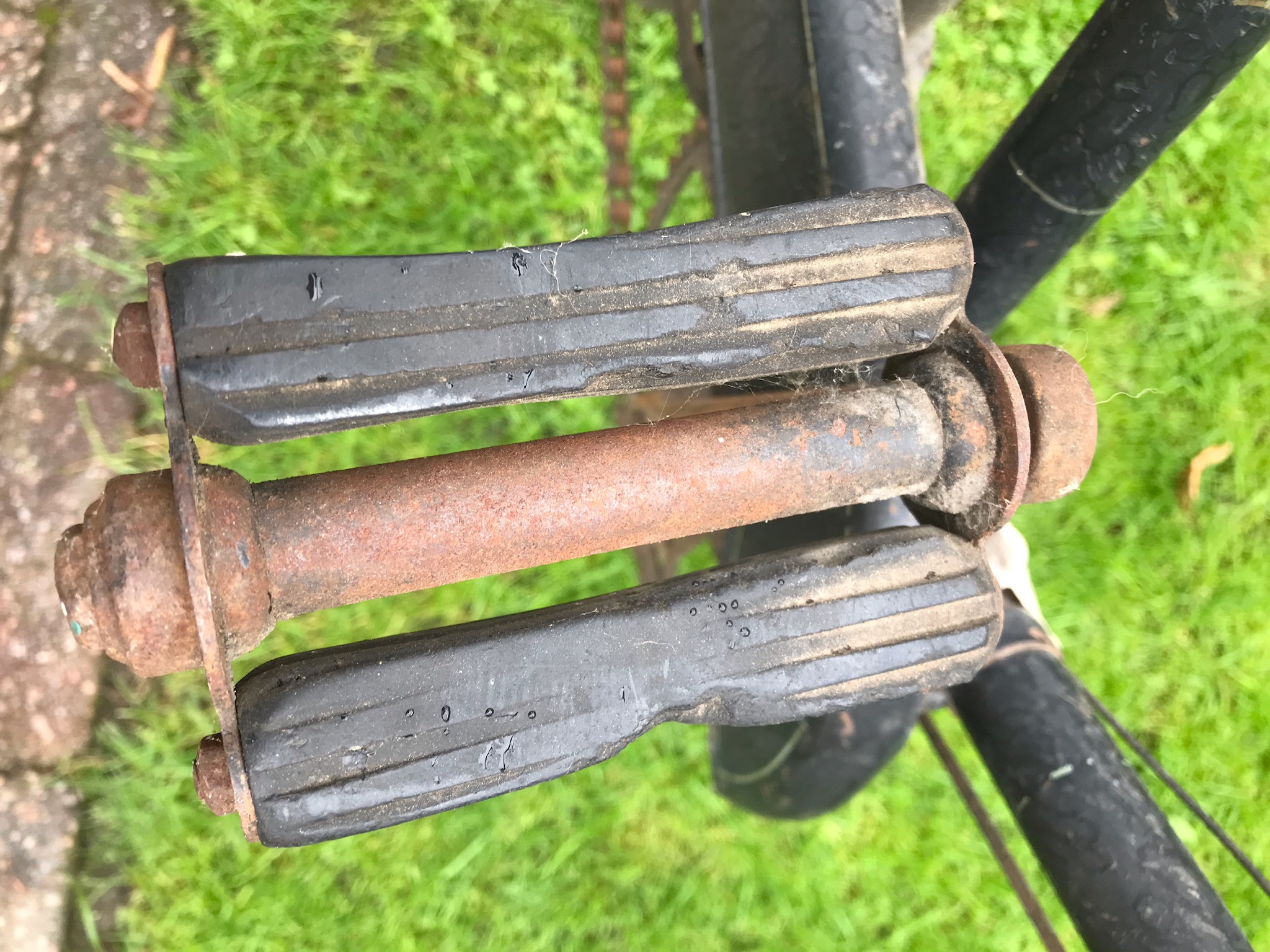

De trappers lijken origineel.
Wie zou mij aan meer info kunnen helpen .

Hallo Willem,
Kort na de oorlog werd dit type in elk geval geproduceerd.
Maar Engelse fietsen uit de folders zijn veel kaler.
Dus hier in Nederland zijn er veel extra's bij gekomen.
Hij staat in de VCC folder-bibliotheek (folders uit 1946-1950).
Daar heb je als lid van de club toegang, via Google drive.
Groet, Wiel

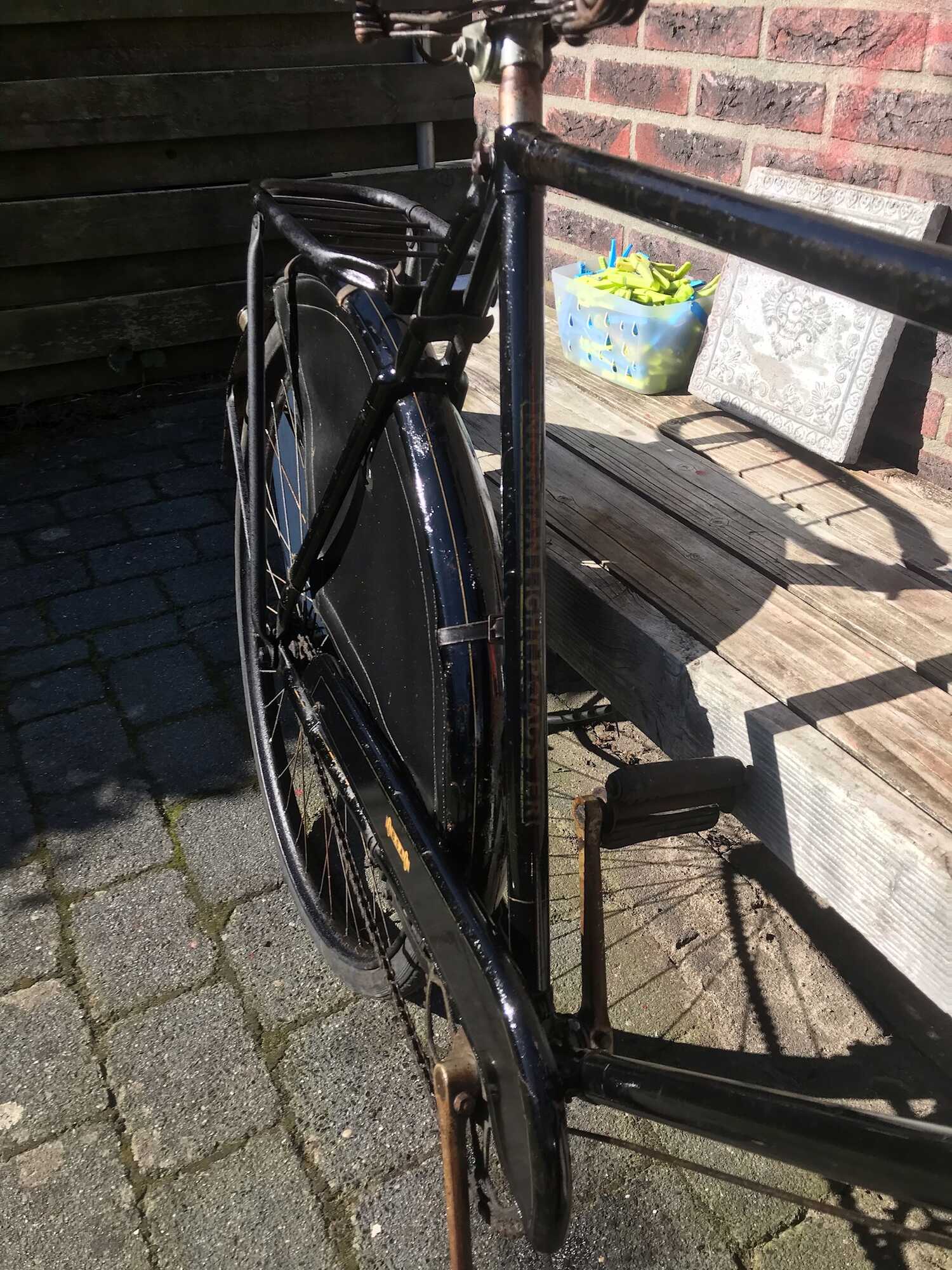

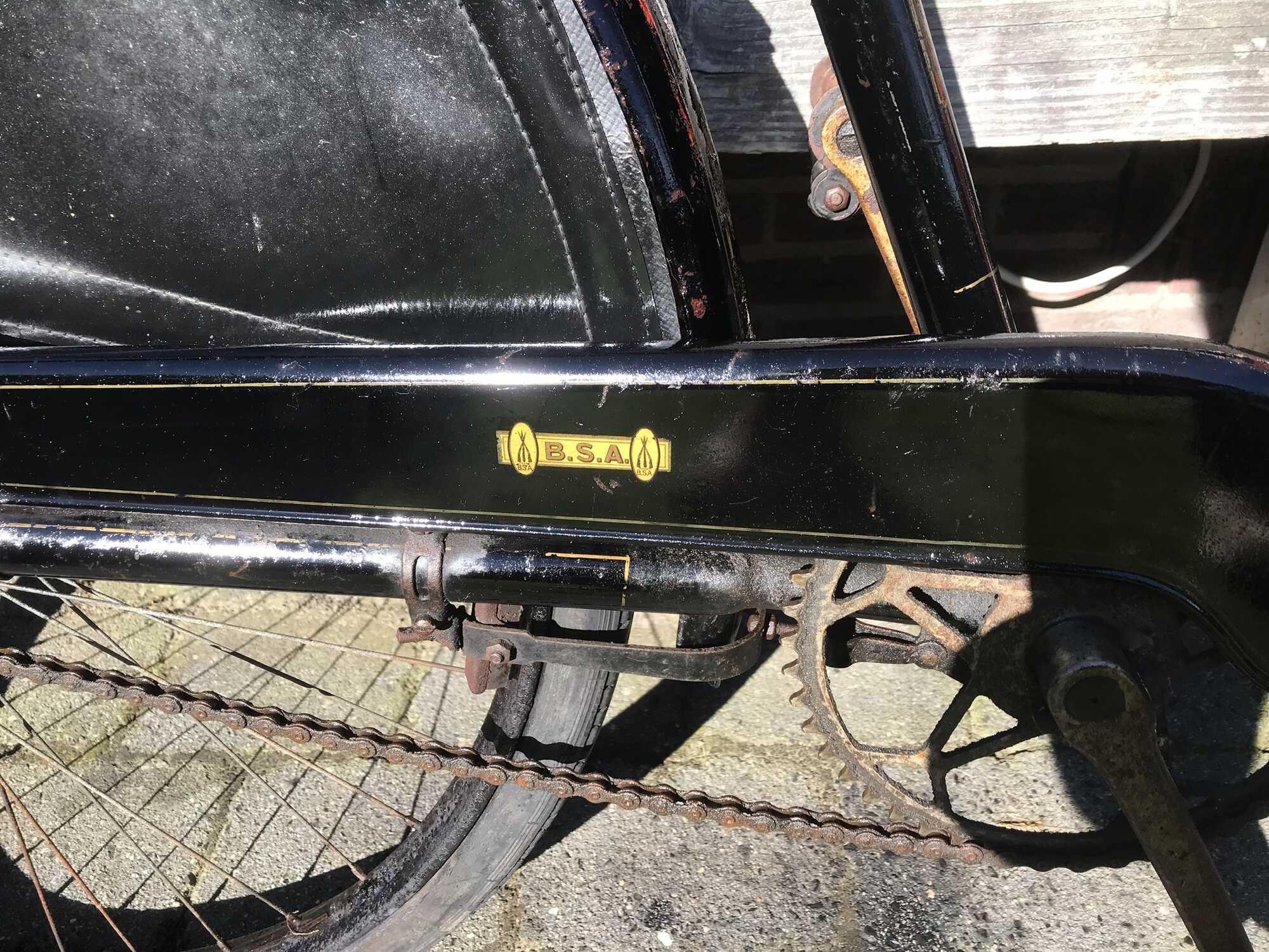

De lak is nog mooi! een beetje oppoetsen met olie en je zult verbaast zijn van het resultaat .

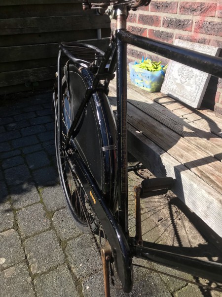

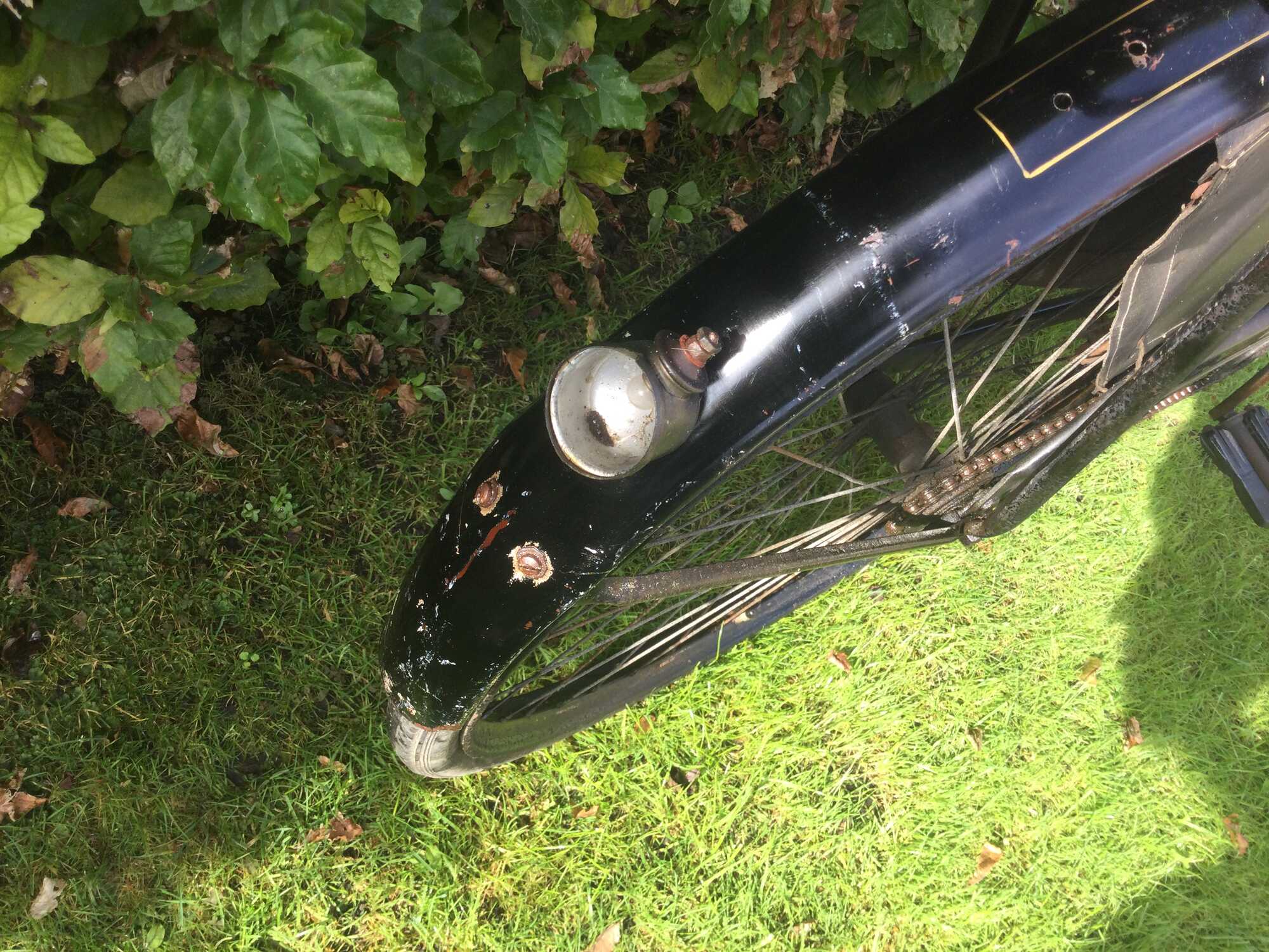

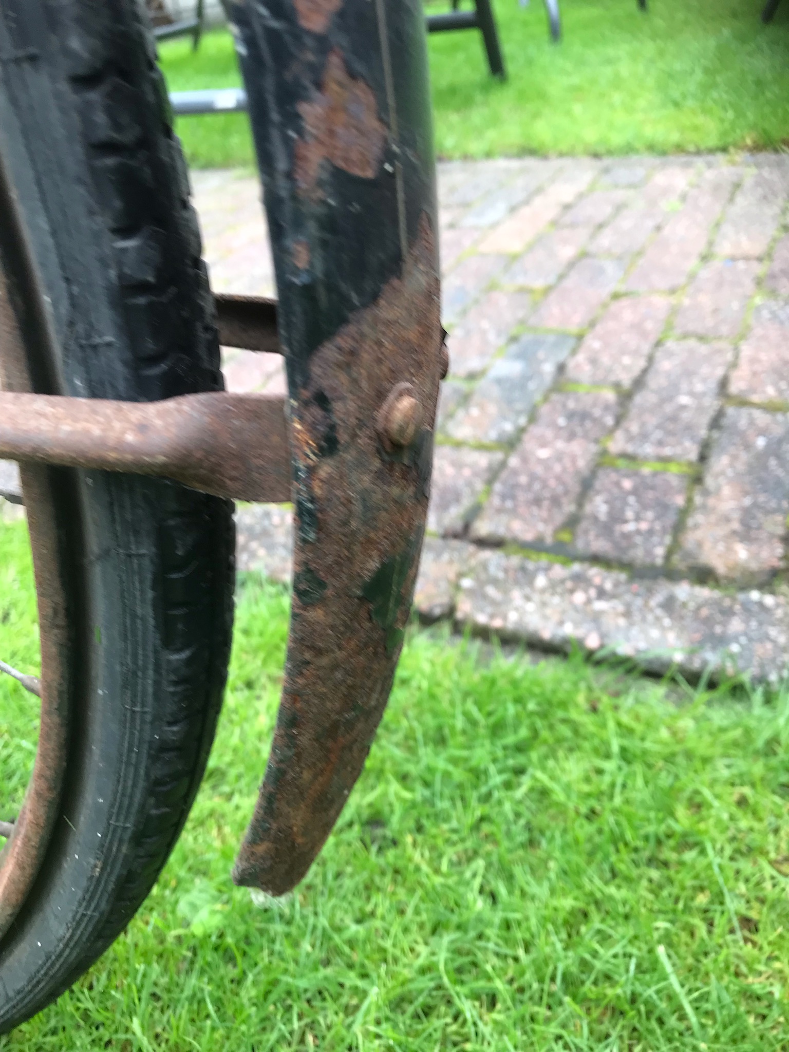

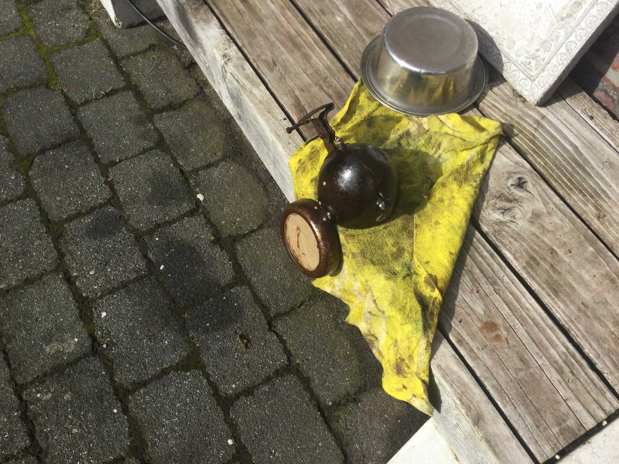

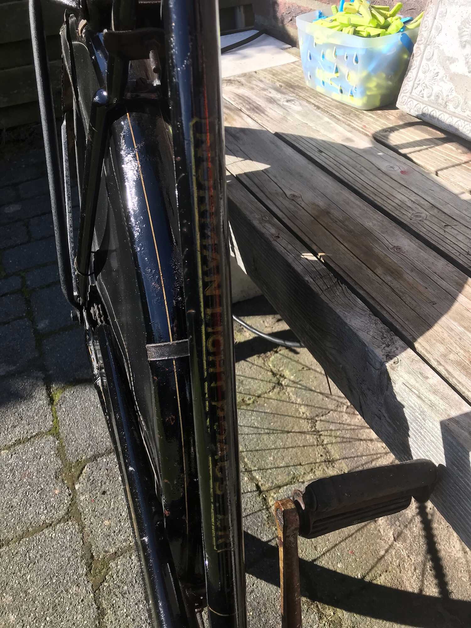

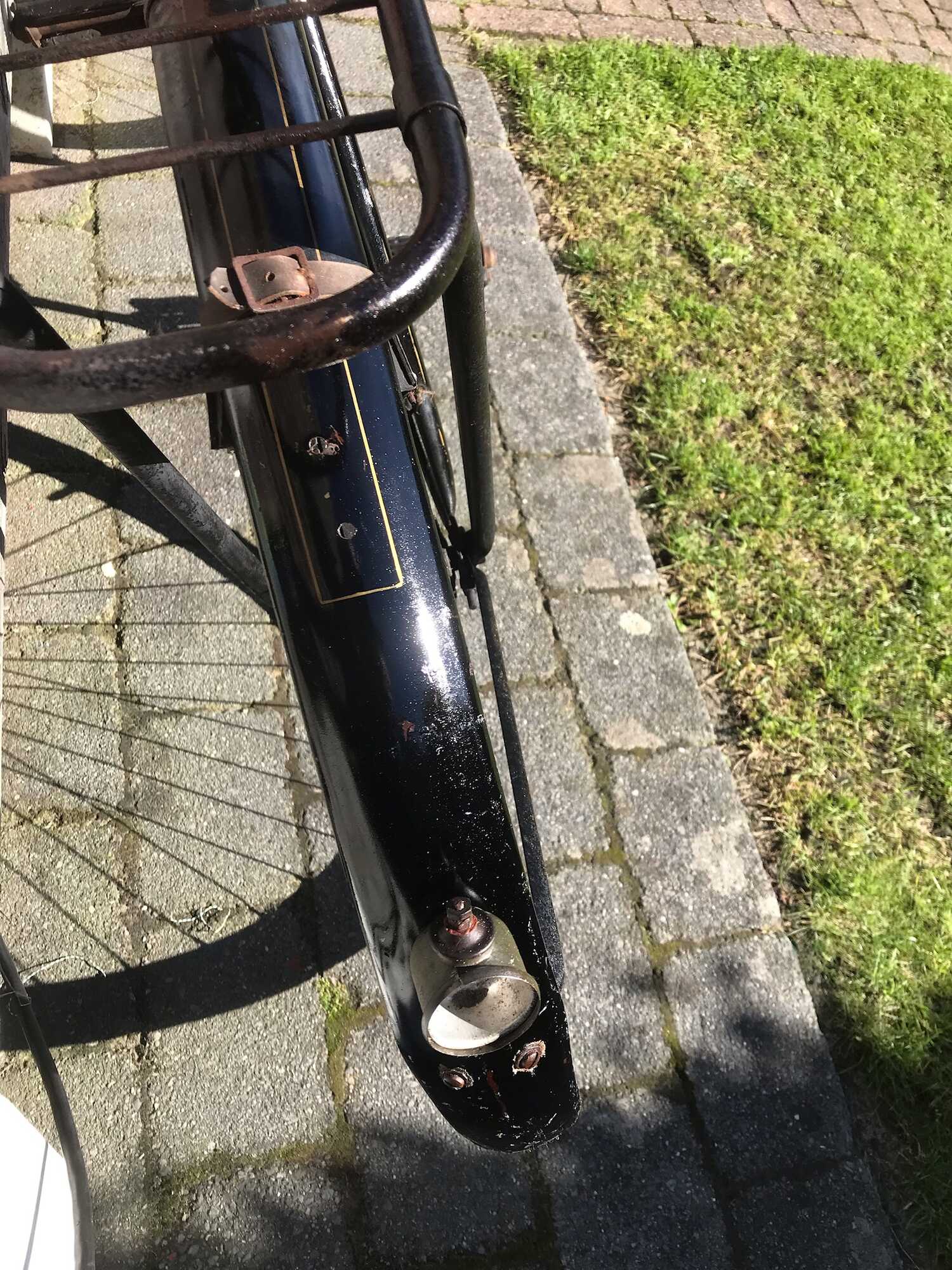

Daar ben ik mee bezig, en inderdaad, hij begint weer te glimmen.
Waar roest zit doe ik Fertan op dan wordt het weer mooi zwart.Afwerken met fietsolie.
Wat opvalt is dat ik het wit van het achterspatbord er zo afveeg.daaronder is het spatbord mooi zwart.
Lijkt of het wit er later op is gezet

ZIt het wit ook aan de binnenkant? Fabrieks witte spatborden worden vaak geverfd door het spatbord in een dompelbad te dopen.Willemklaassen schreef: ↑2 okt 2021, 11.43

Nee aan de binnenkant is hij zwart.

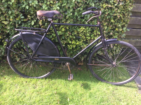

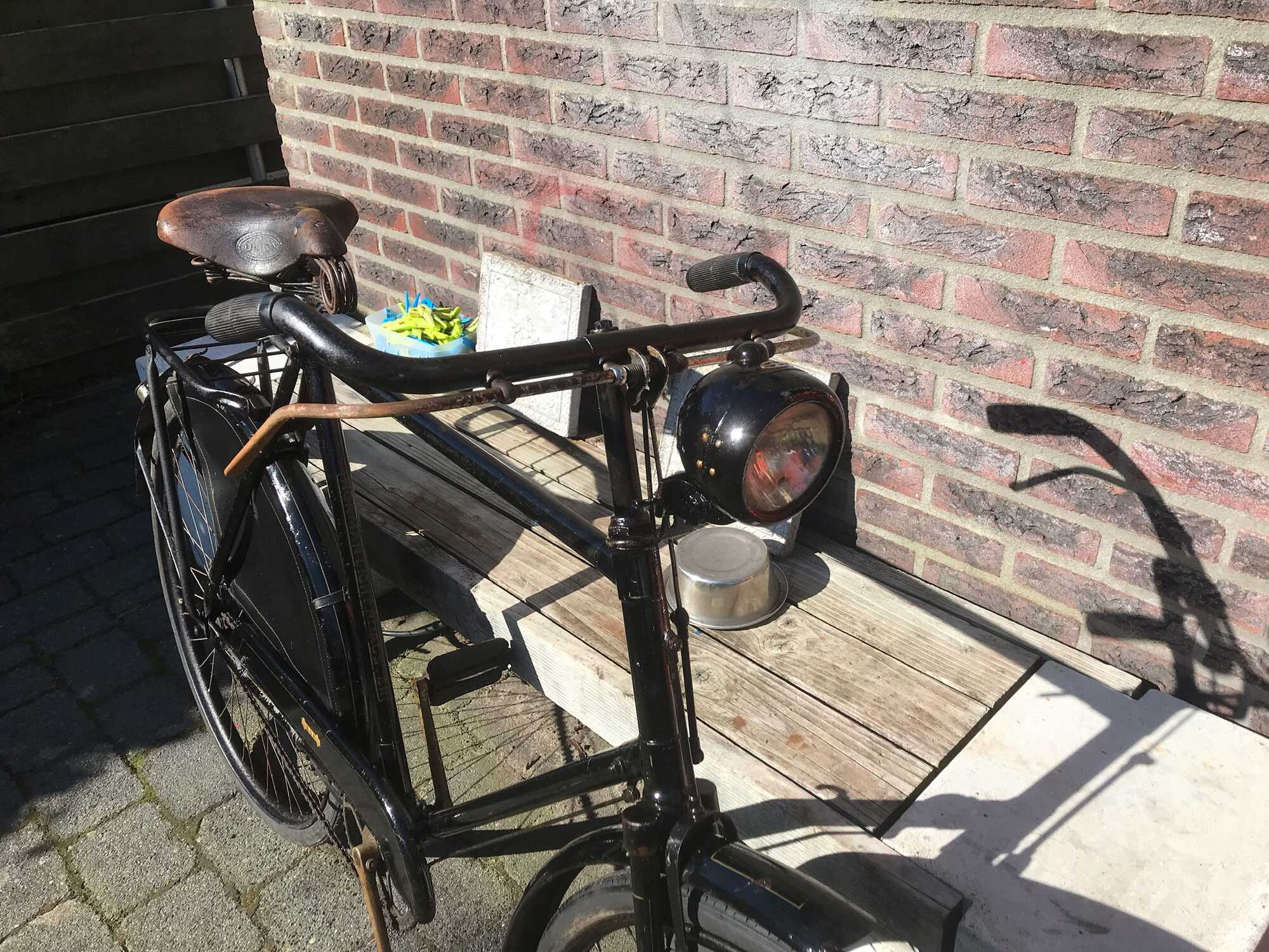

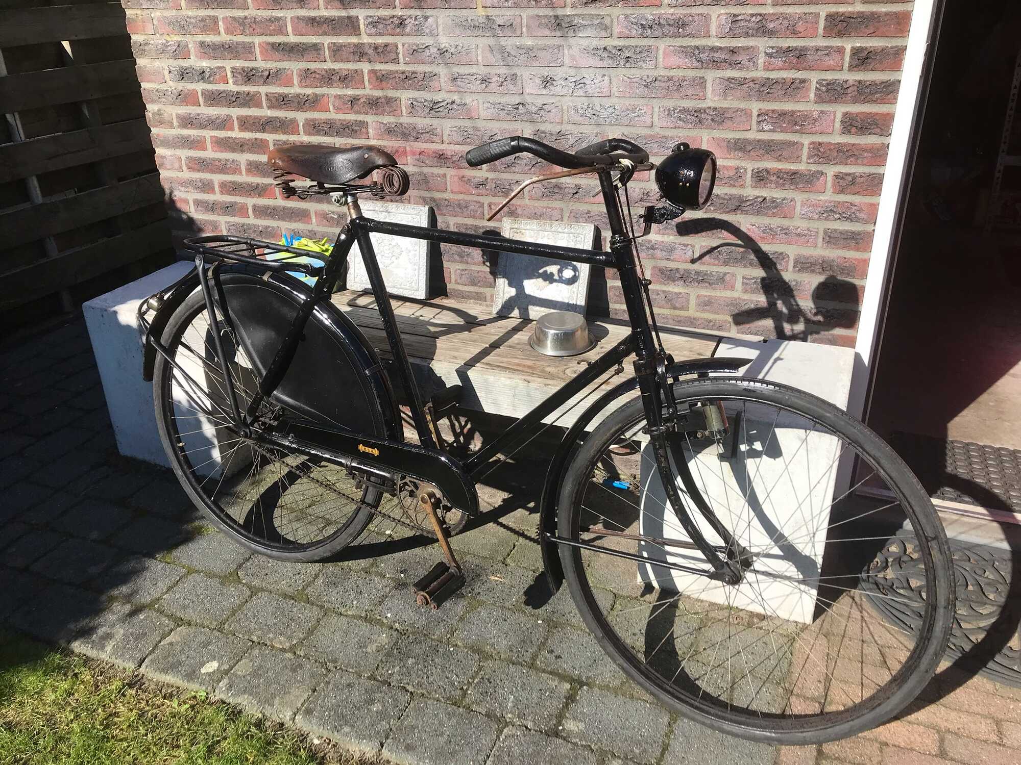

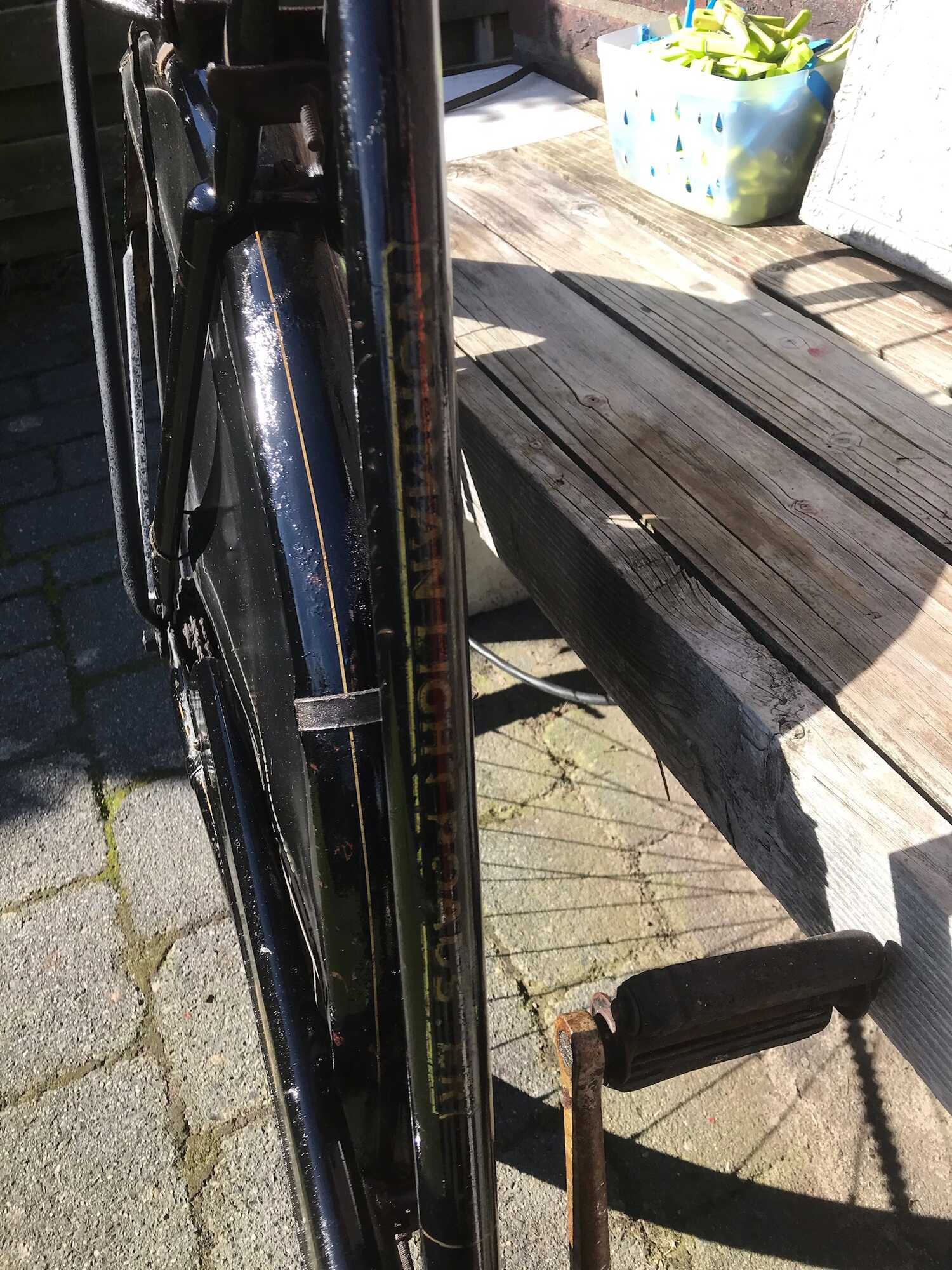

De behandeling met Fertan en olie geeft al een heel ander beeld.
- Jeroen Zuiderwijk
- Berichten: 1923
Re: Engelse Oldtimer Norman Light Roadster
Wat een transformatie weer!
