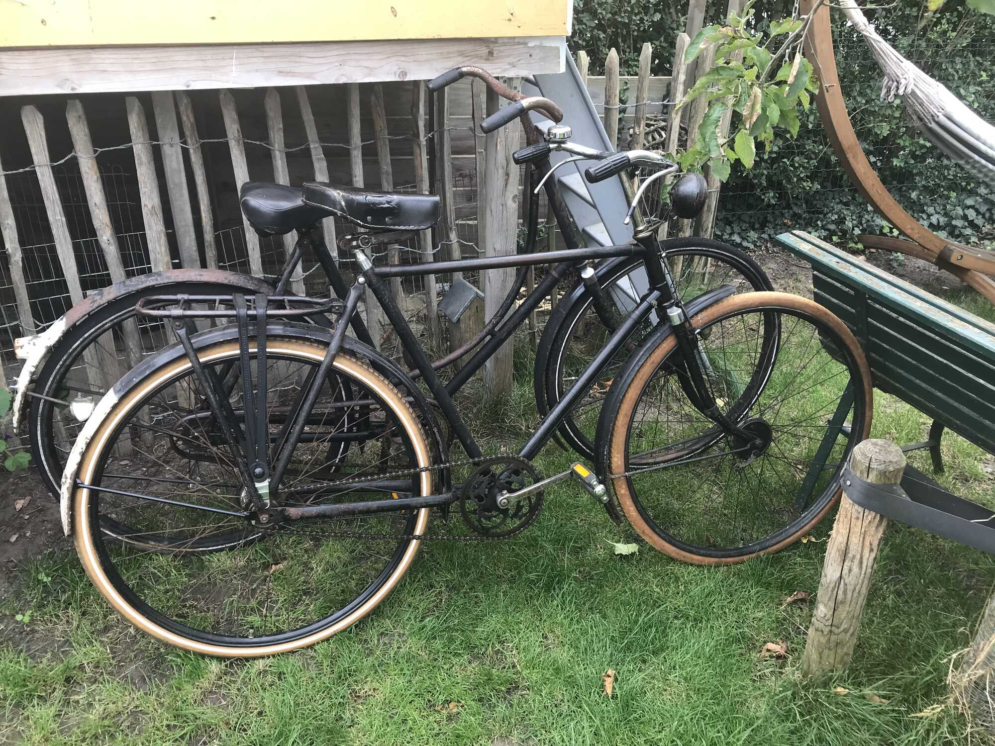

Binnen twee weken had het oldtimerfietsvirus me te pakken en nu probeer ik uit alle macht te genezen. Ik was bezig met het opknappen van mijn oude Gazelle toen ik nog eens goed keek en bedacht dat een oude Gazelle bijzonderder zou zijn. Bleek dat er echt wel vooroorlogse te koop stonden op Marktplaats. In al mijn enthousiasme een rotte omafiets gekocht uit ‘38. Toch bijzonder om in handen te hebben. Regelrecht verbonden met de tijd voor de oorlog. Die wil ik voor mijn vrouw opknappen. Voor mezelf had ik meer geluk. Voor niet al te veel geld een mooie Gazelle herenfiets uit ‘41 gevonden. De pech is dat deze misschien te mooi is om helemaal te zandstralen. Veel van de geschilderde lijntjes zijn nog intact, zeker op de velgen. Daar mogen jullie je mening over geven. Ben ik aan de maatschappij verplicht om dit zo origineel mogelijk te houden of zijn er hier zoveel van dat ik de lak er gerust vanaf kan halen?

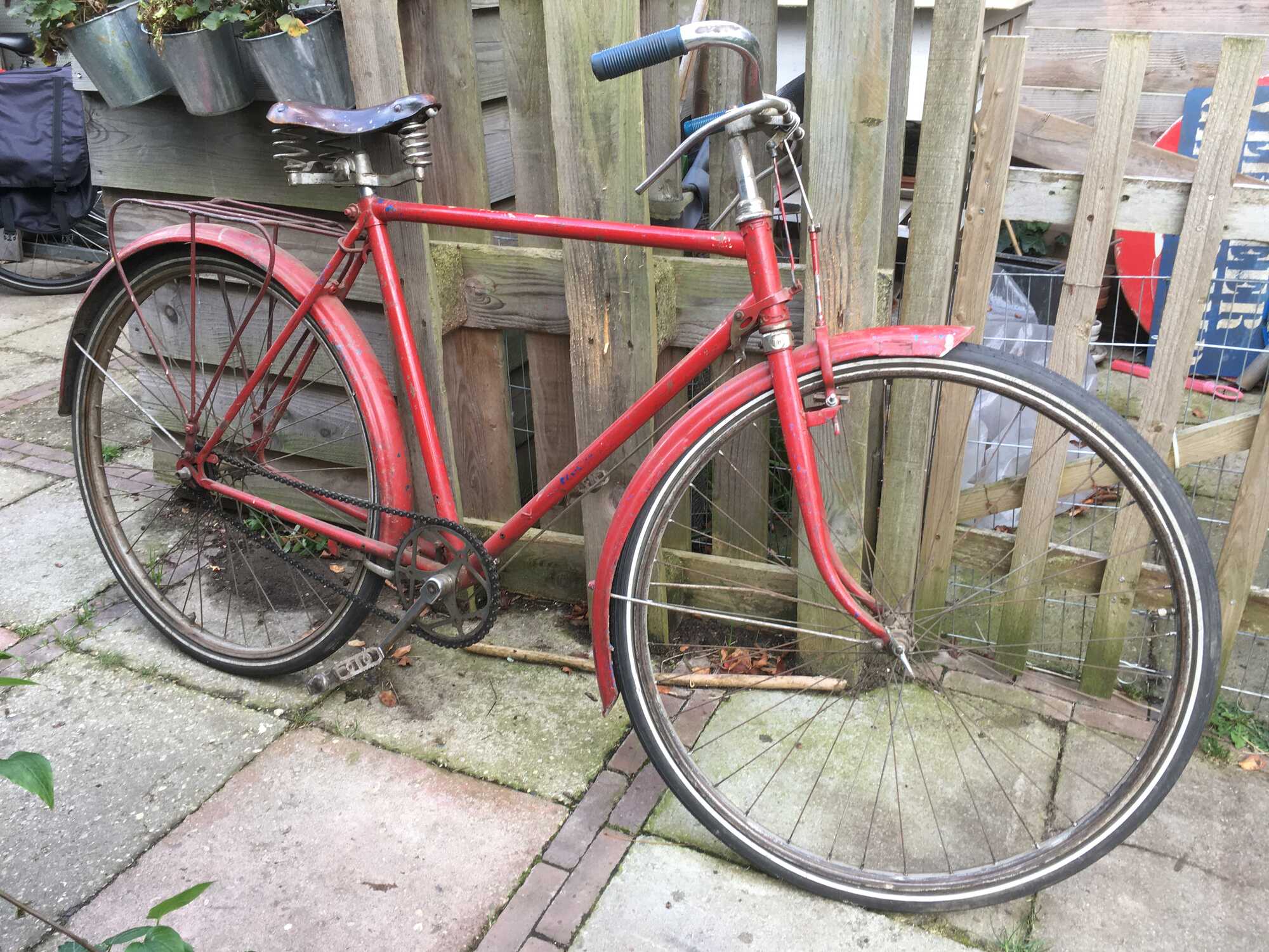

Omdat ik nog onderdelen nodig heb en omdat de Marktplaats-app zo makkelijk binnen bereik ligt (ik moet langzamerhand afkicken), kwam ik nog een heel andere fiets tegen die ik niet kon laten staan. Verkoper vertelde dat deze uit Spanje meegenomen was tijdens een vakantie. Thuisgekomen meteen gezocht op het web; het blijkt een klassieke BH te zijn uit de jaren ‘50 (denk ik). Verder moet ik geen fietsen meer kopen, gaat niet passen hier. Eerst deze projecten afmaken. Naast al die andere projecten in en om het huis…

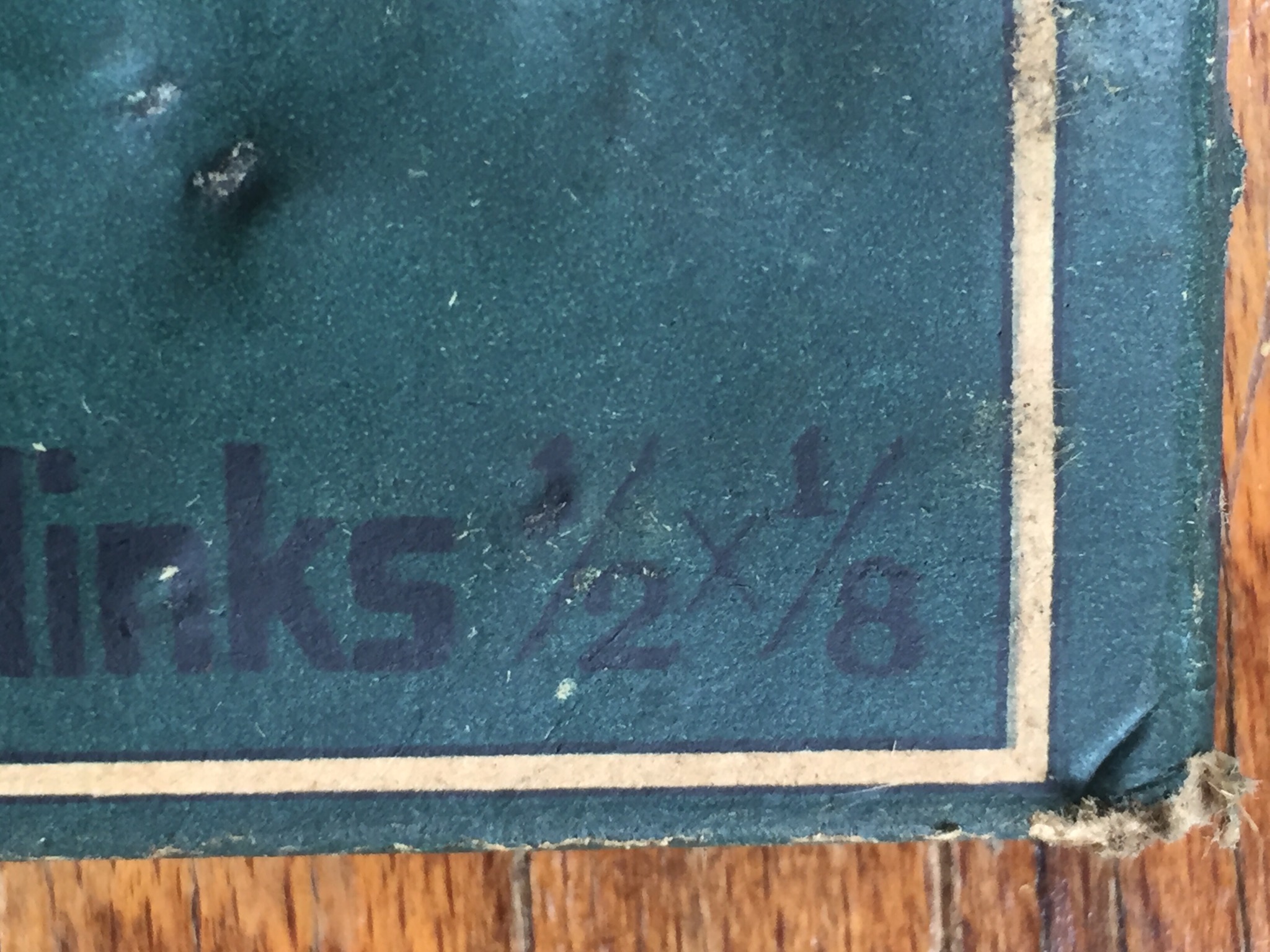

Ik heb alvast een eerste vraag (de rest zal ik in een apart topic doen), en die is: wat voor ketting kan ik op zo’n oude fiets leggen, heeft die nog een aparte breedtemaat?
Groeten, Arjan

Re: Balhoofd voorstellen
Bij gewone toerfietsen zoals deze niet. Dat is in het algemeen gewoon een 1/2x1/8" ketting. Bij de zwaardere dienst-, transport- en bakfietsen (en sommige hele vroege fietsen) lag er een bredere ketting op, namelijk 1/2x3/16".

Een oude fiets is een oude fiets en dat mag gezien worden. Zoals jouw fietsen op de foto staan zijn ze, op een paar details na op hun mooist.
Mocht je nog ketting nodig hebben dan kan ik je daar aan helpen. Er liggen bij nog ongebruikte kettingen van de late jaren dertig van de goede maat en de goede lengte. Waarschijnlijk zelfs te lang.

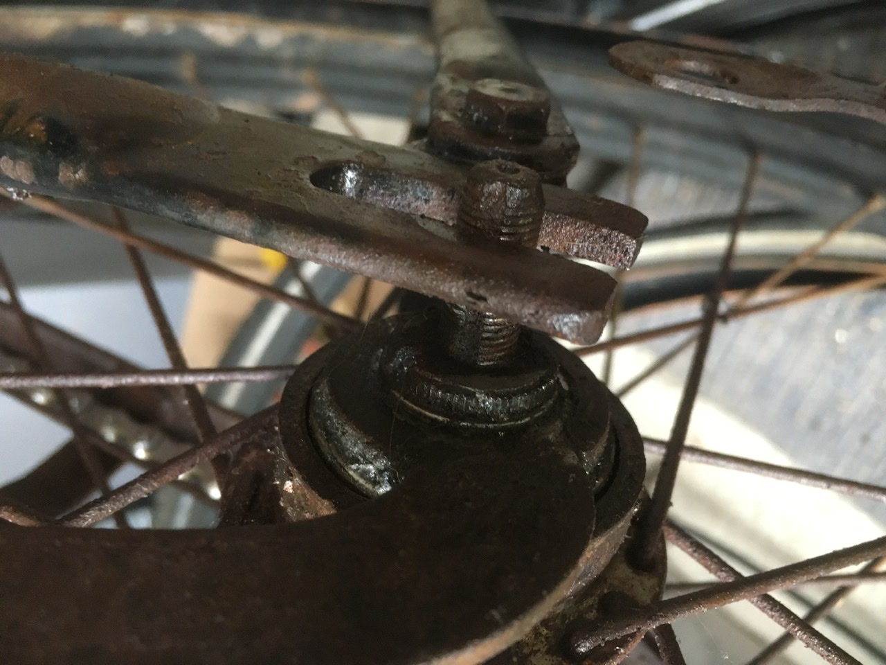

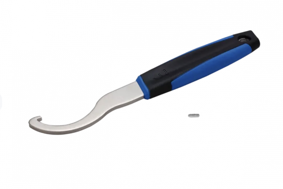

Er zit veel speling op de achteras van de damesfiets. Ik neem aan dat ik die met de borgring er voorzichtig uit kan halen? Ik heb er flink op gegoogled en ik denk dat ik een bracketsleutel als in de bijlage moet gebruiken?
Arjan
Tip van Rein over het zwakke punt is een goeie, zal ik opletten.

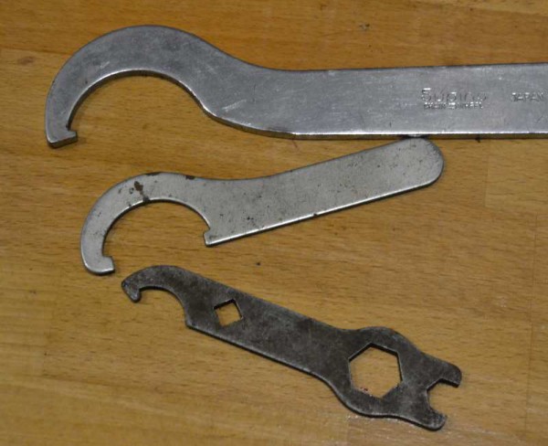

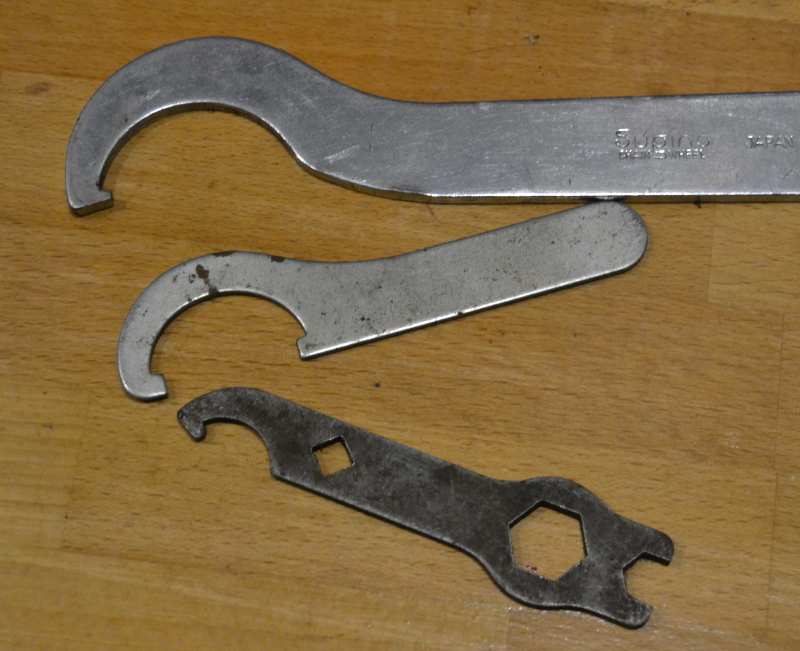

- Berichten: 1827
Haaksleutels hebben een beperkt bereik, een bracketsleutel zal wel veel te groot zijn. Boven bracketsleutel, onder 'achternaaf multitool'
