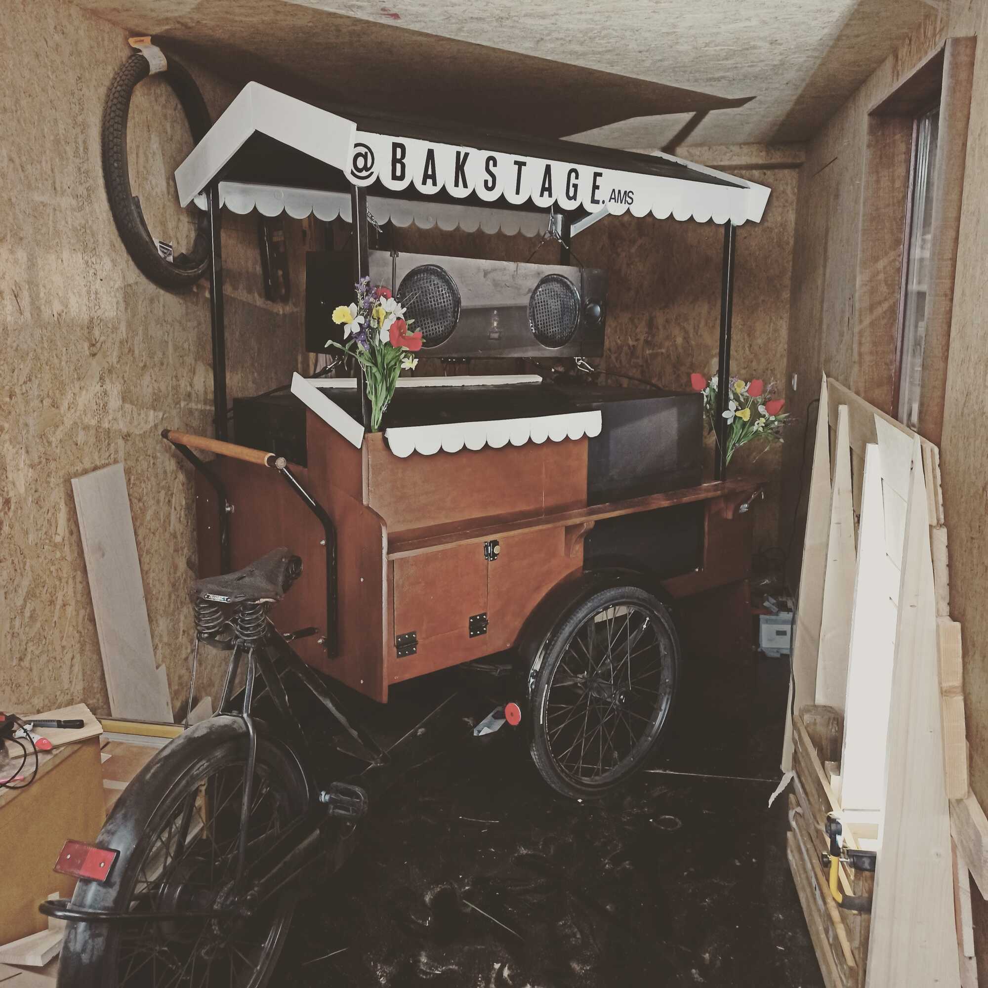

Heb even een foto bijgevoegd voor diegene die geïnteresseerd zijn!
Aan jullie reacties lijkt het dus geen verband te houden. Ik voel ook geen speling, was alleen bang dat het misschien iets met elkaar te maken had, en hoor allemaal horrorverhalen over een kapotte trapas.
Ik wilde de spie loshalen, maar nu krijg ik hem er niet meer uit. dus heb ik hem maar laten zitten. Heb in ieder geval al wel vervangende crankspies besteld wil ie er tijdens het fietsen in eens uitvallen. Wordt vervolgd denk ik nog.
De bakfiets staat overigens in Diemen, indien ik ooit nog gebreken heb waar ik zelf niet uit kom zal ik het zeker laten weten Bandenplakker!
