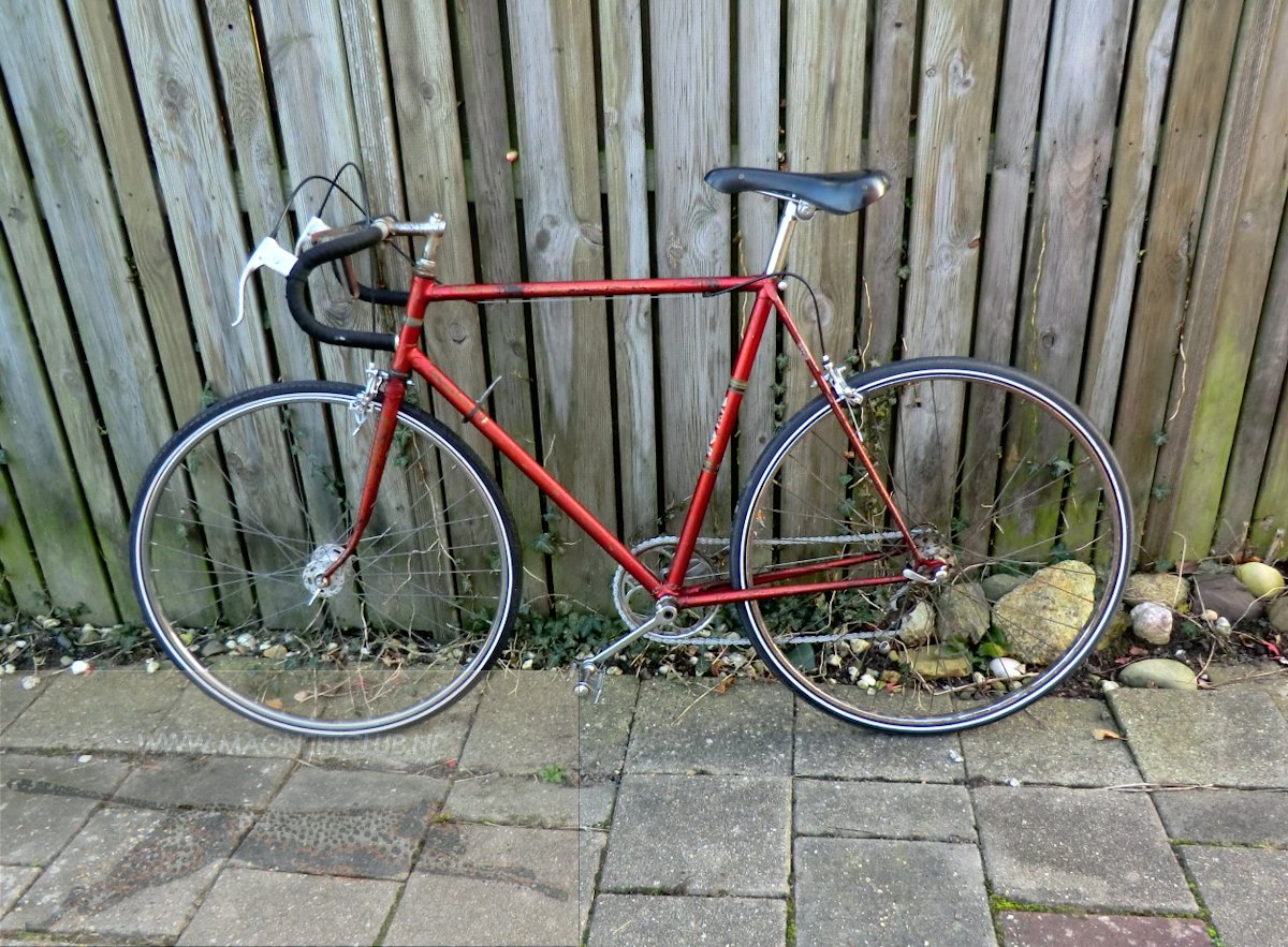

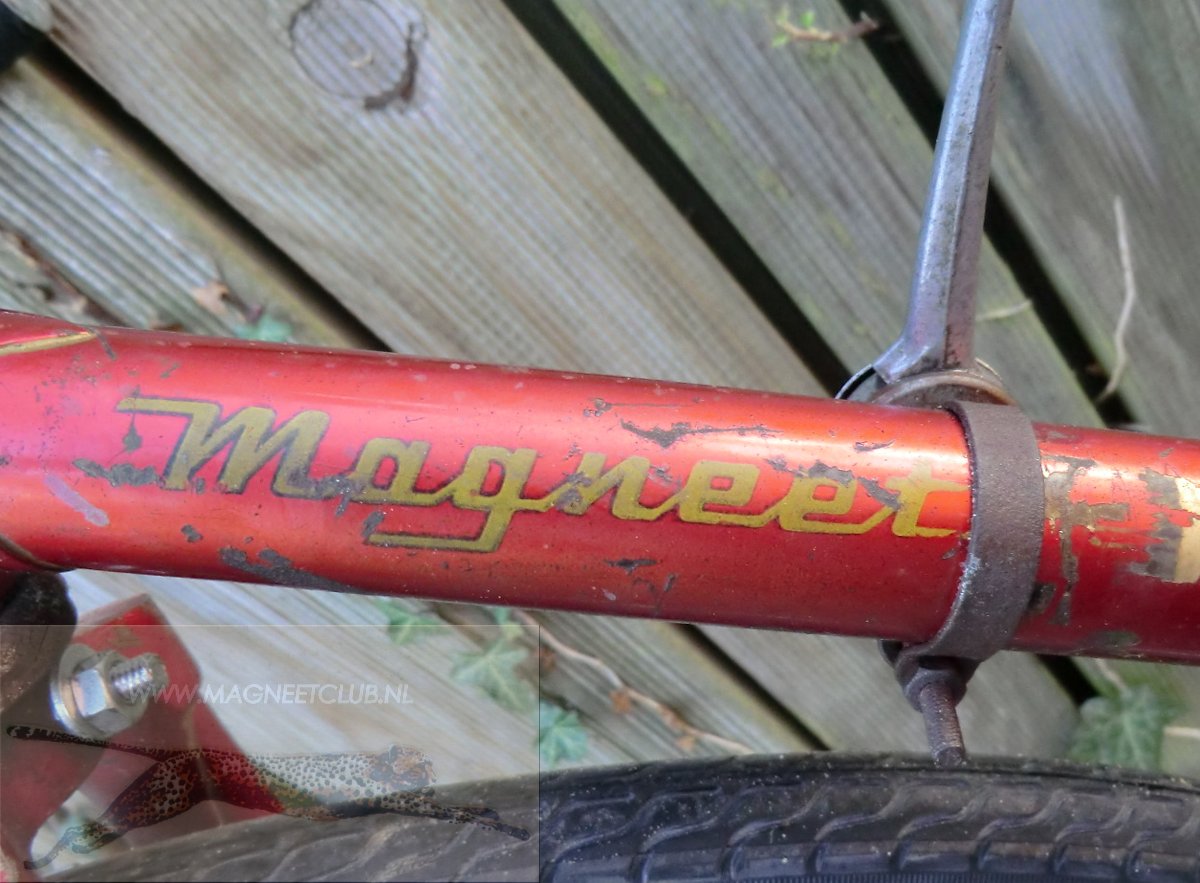

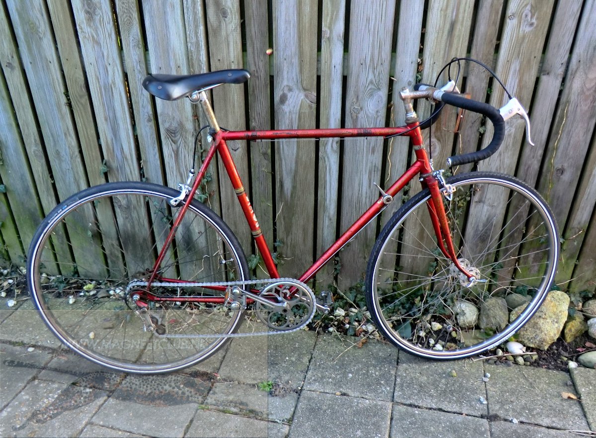

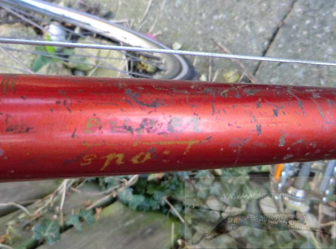

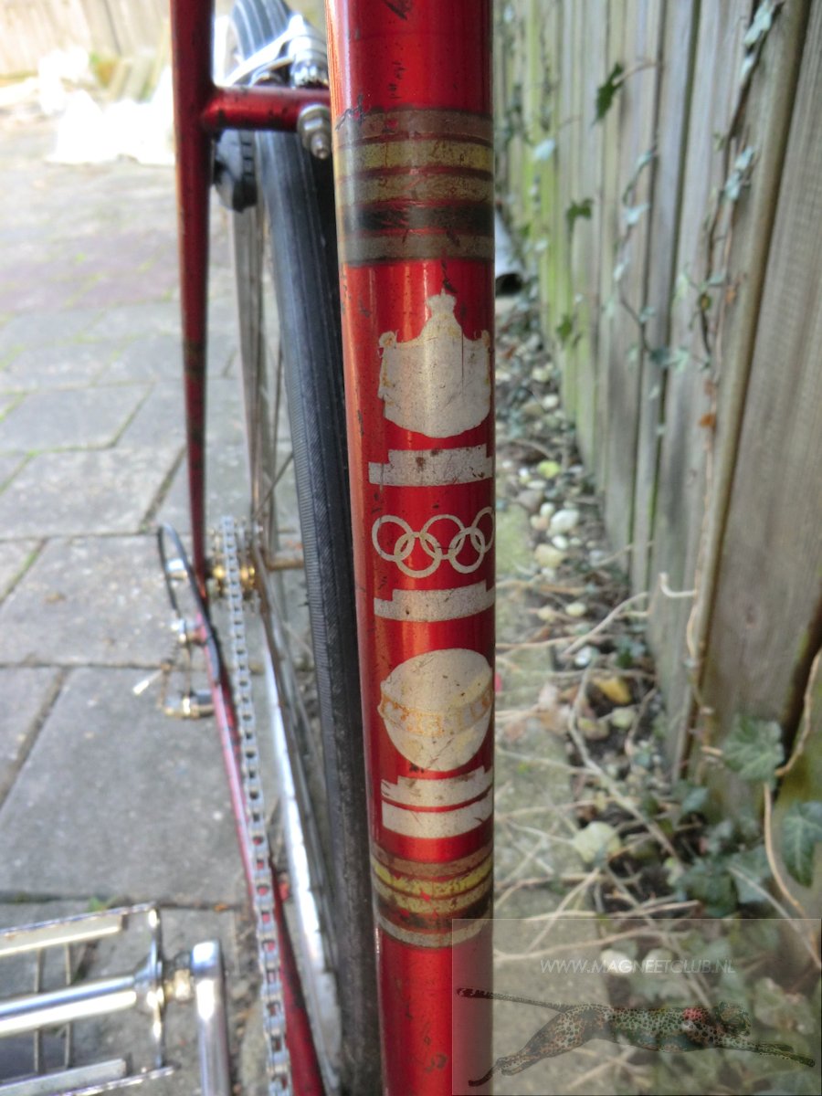

Hallo, ik heb met gisteren hier voor het eerst gemeld bij 'even voorstellen' (onder Magneetclub). Nu wil ik jullie graag een racefiets van Magneet laten zien. Deze heb ik van de plaatselijke fietsenmaker (tevens Magneetdealer) gekregen die in zijn dagen hierop gekoerst heeft. Ik weet er niet al te veel van. Hij staat bijvoorbeeld niet in de folders die ik van Magneet heb. Wat mij wel opvalt is dat de transfers van 'Magneet' en 'Super Sport' dezelfde zijn als die op de bromfiets Magneet M50 Supersport uit 1956(zie op http://www.magneetclub.nl onder 'Modellen' en dan 4e van boven. Wie kan me zeggen uit welk jaar deze fiets komt en of hier meer van zijn.
Groet Frank Weghaus
Groet Frank Weghaus
- Transfer op zadelstang
- CIMG1193.JPG (172.29 KiB) 10495 keer bekeken
- 'SuperSport' transfer als bij M50 (bromfiets)
- CIMG1192.JPG (143.71 KiB) 10495 keer bekeken
- Zijaanzicht rechts
- CIMG1185.JPG (325.8 KiB) 10495 keer bekeken
- Magneettransfer als bij de M50 (bromfiets)
- CIMG1181.JPG (165.81 KiB) 10495 keer bekeken
- zijaanzicht links
- CIMG1179.JPG (303.29 KiB) 10495 keer bekeken

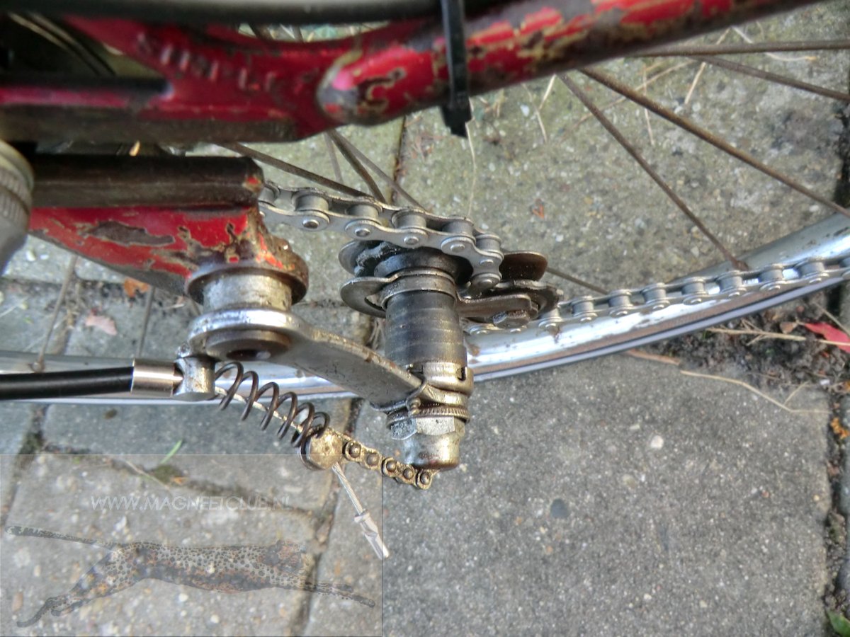

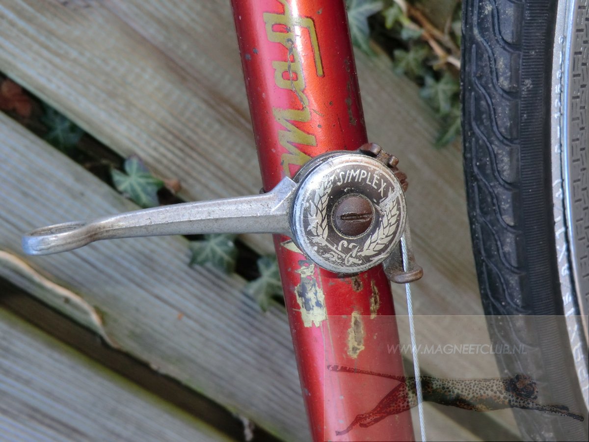

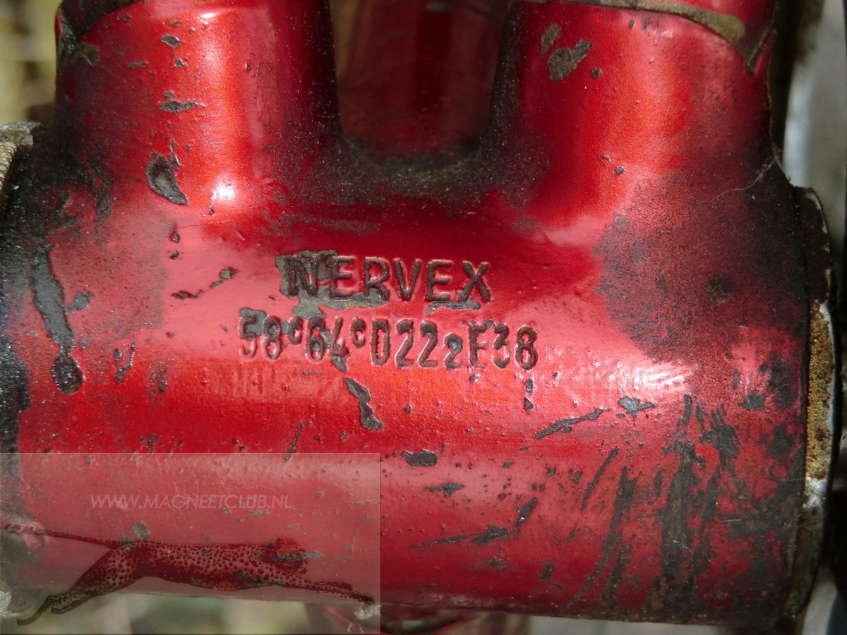

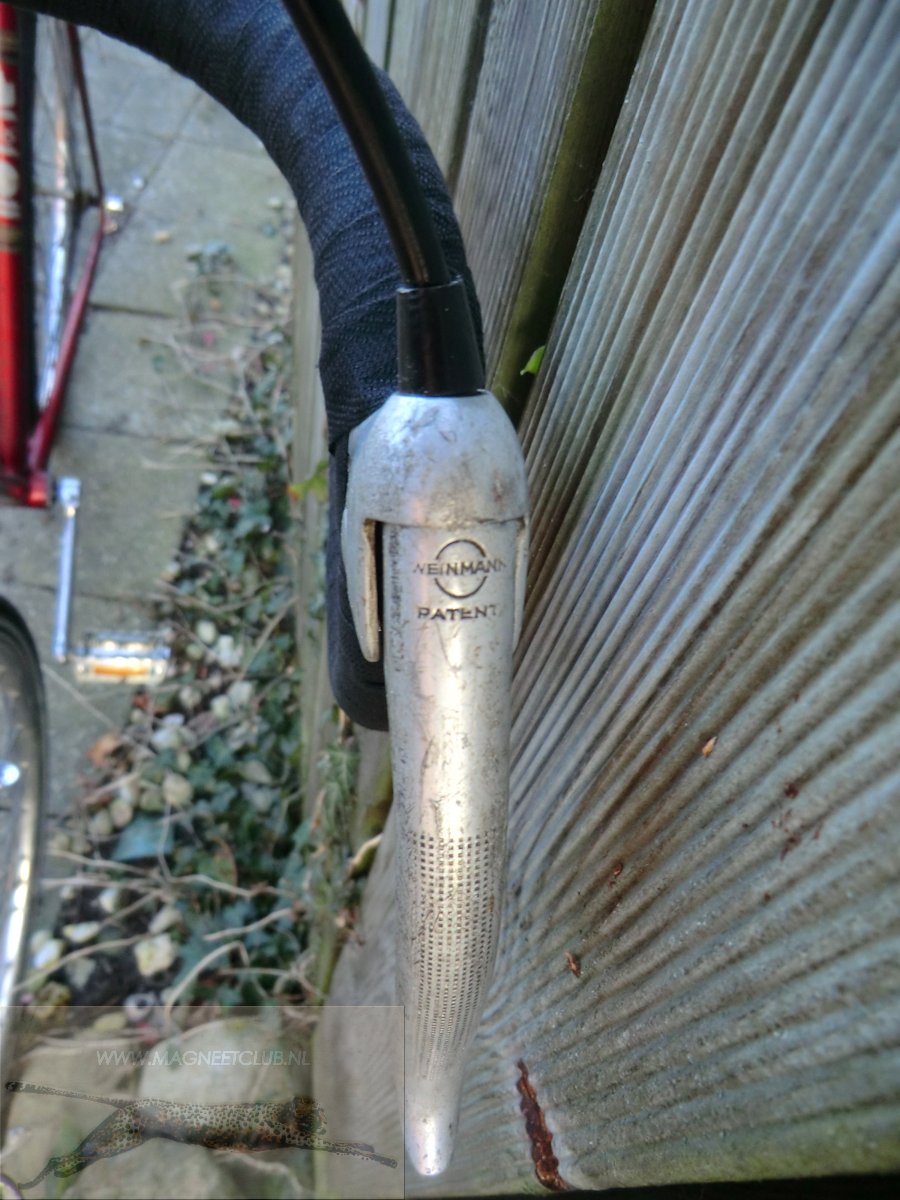

De fiets schakelt niet helemaal lekker. Weet iemand wat er met het schakelmechanisme aan de hand kan zijn? Hieronder nog wat foto's
- Het één en ander onder de bracket aan schrift en cijfers
- CIMG1223.JPG (222.5 KiB) 10494 keer bekeken
- remhendel Weiman
- CIMG1198.JPG (188.96 KiB) 10494 keer bekeken

- schakelhendel
- CIMG1190.JPG (171.75 KiB) 10494 keer bekeken

Slecht schakelen kan aan veel liggen, afstelling, zwaar lopende delen? Het ergste is speling, dat de draaipunten van de derailleur speling hebben, dan kun je hem een beetje 'verwringen'.
groet!
groet!
Re: Magneet Super Sport
Die derailleur heeft geen draaipunten, op het kettingspanmechaniek na, het is geen pantograafderailleur.
Deze derailleur heeft een soort tonveer die je aantrekt of ontspant met dat kettingkje als ik het zo zie. Eigenlijk een best wel gaaf ontwerp.
Hoe dan ook, probeer eens wat olie tussen die tonveer te doen, en de kabelmantel wat in te korten, er wordt een wat scherpe bocht gemaakt bij de aankomst bij de derailleur.

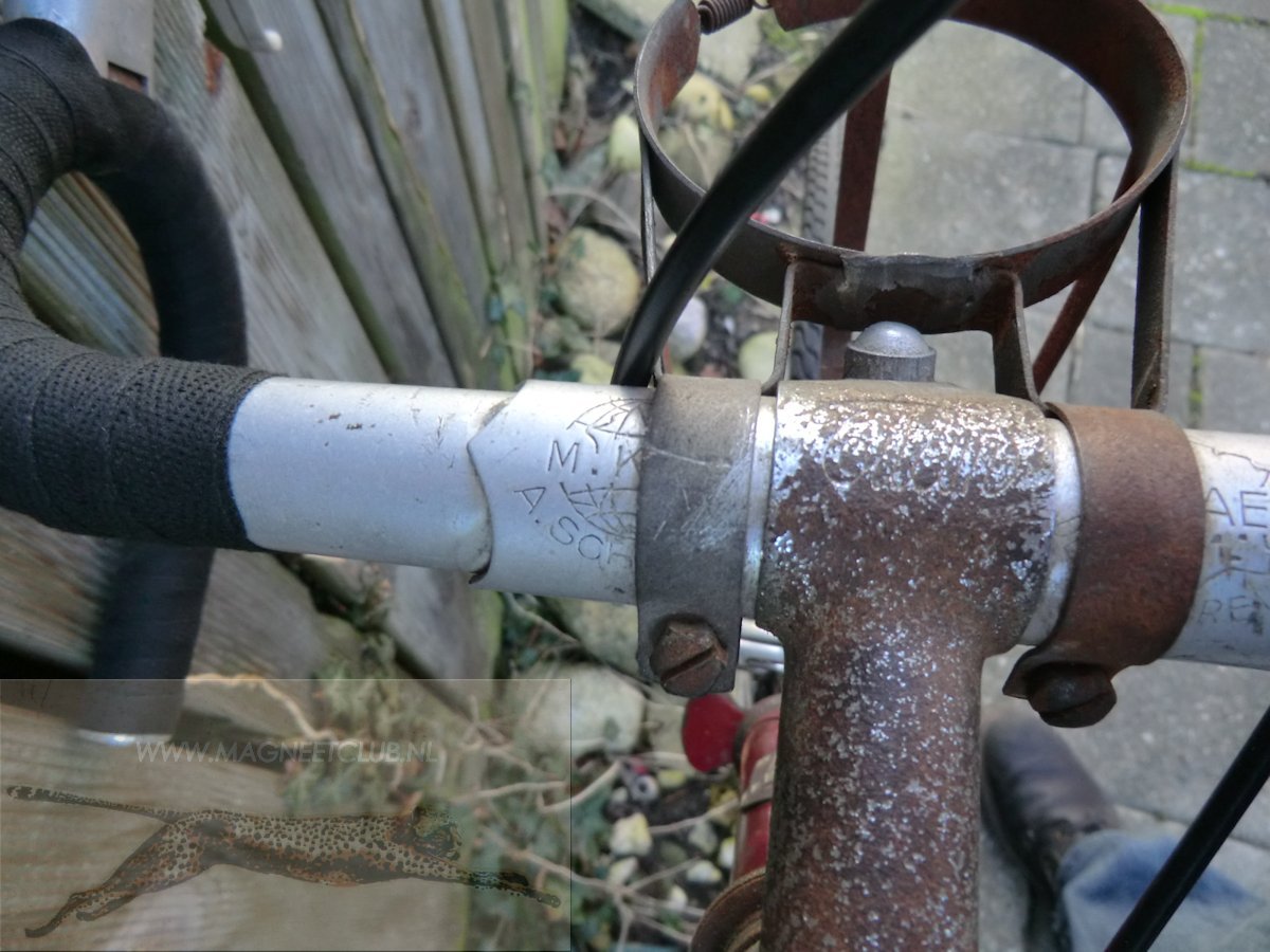

Prachtige fiets. In ieder geval jaren 50..
Kijk voor een jaartal eens aan de onderkant van de stuurbocht, of onderaan de stuurpen (eerst demonteren in dat geval). Titan sloeg in de jaren 50 altijd een jaartal in. De kans is erg groot dat het stuur nog origineel is...

Wat het schakelen betreft:
De achterderailleur zou weleens niet helemaal best meer kunnen zijn...
In ieder geval is een extra veertje toegevoegd (dat om het kettinkje) en ook is er een stukje ijzerdraad of iets te zien dat er niet hoort. Dat laatste is niet geheel duidelijk of dat een reparatie betreft, maar dat zou wel kunnen...
In ieder geval zou je hem eens uit elkaar kunnen halen en schoonmaken (dat geldt overigens voor de hele fiets
). Wellicht dat bijvoorbeeld de veer niet goed meer op spanning staat, of het lipje ervanaf is gebroken waarmee hij op z'n plek blijft..
- Berichten: 739
Hier nog een interessant artikel, mocht je je eraan willen wagen
http://www.classiclightweights.co.uk/si ... tment.html
Nog eens beter beschouwd denk ik inderdaad dat de ene veer afgebroken is en het andere veertje helemaal mist. Ben bang dat je op zoek moet naar een vervangende derailleur, of iig de veertjes daaruit

Allereerst iedereen bedankt voor de hulp en positieve reacties. Ik zal wel op zoek naar een nieuwe deraillieur (althans nos). Weet iemand er eentje te liggen?

Een snelle gok: ik zie dat er nieuwe ketting erop zit, is dit wel de goede maat? Zijn de tandwielen van de pignon ook nieuw? Anders ben ik het er wel met anderen eens dat het aan deze prachtige derailleur moet liggen. Gewoon uit elkaar halen, goed doorsmeren en proberen de plekken waar teveel speling opzit wat strakker te krijgen.De fiets schakelt niet helemaal lekker.

Hier zou je alvast een end mee moeten komen denk ik...
http://cgi.ebay.fr/NOS-60S-SIMPLEX-TOUR ... 519ed0abe4
Deze is wel een 'beetje' duur... http://cgi.ebay.fr/NOS-Simplex-JUY-TDF- ... 48426b704e
