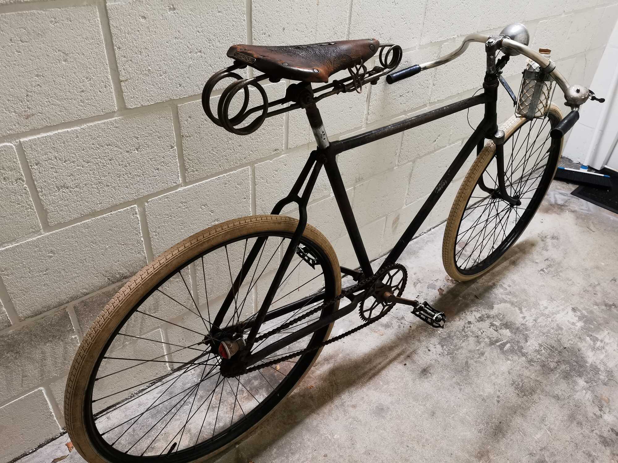

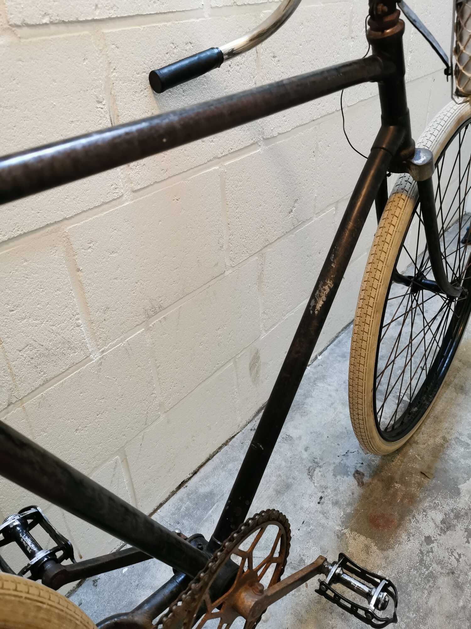

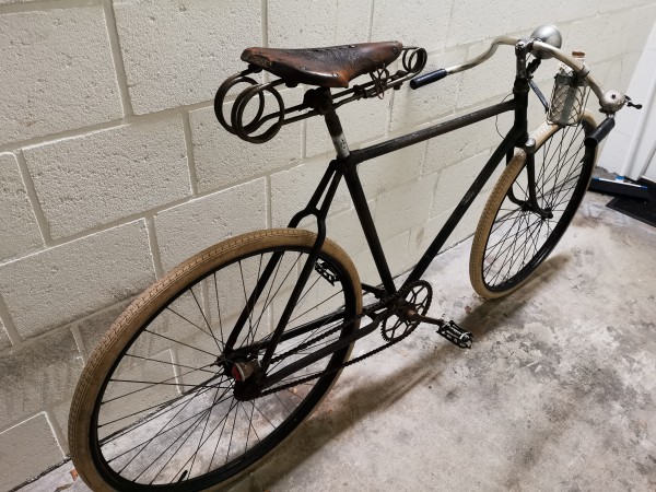

Hallo allemaal,

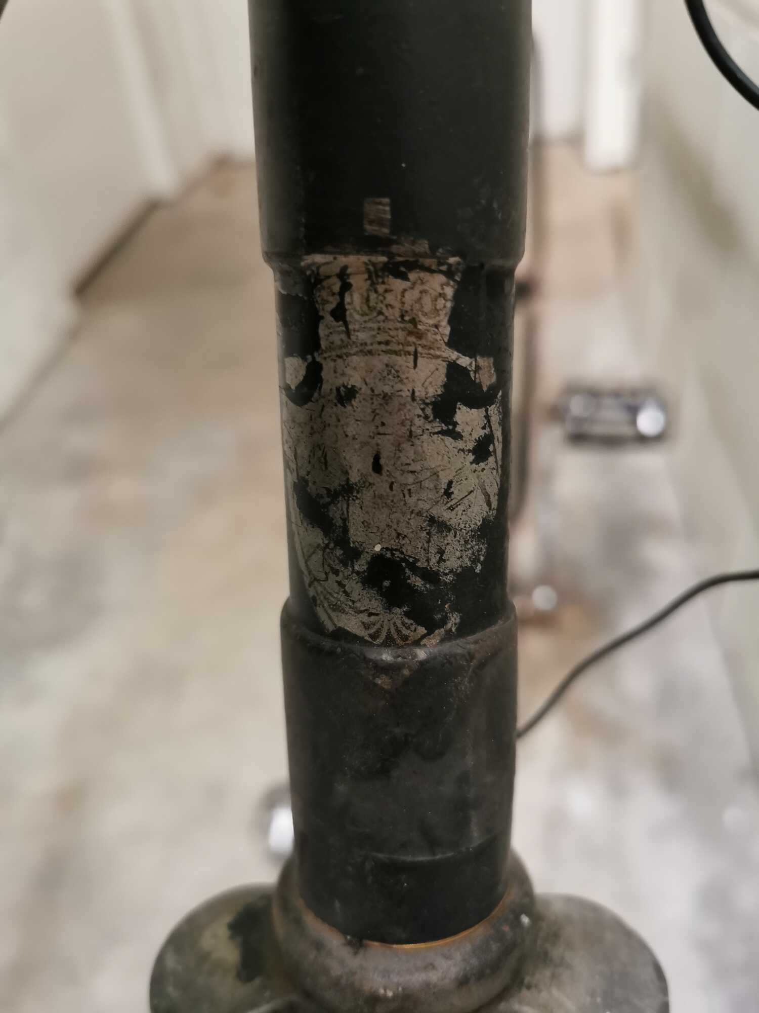

Naast de rode fiets die ik laatst heb gekocht heb ik ook een zwarte fiets kunnen overnemen. De informatie die ik bij deze fiets heb ontvangen is net zoals bij de rode dat het een Engelse fiets zou zijn van voor de oorlog. Op het balhoofd (en minimaal op de onderbuis) is nog een sticker te zien die lijkt op die van mijn andere fiets (The Crown cycles?)
Wie kan me meer vertellen over deze fiets of herkent onderdelen die me kunnen helpen in de juiste richting te zoeken naar meer informatie.
Alvast bedankt voor de reacties!
Gr, Stan

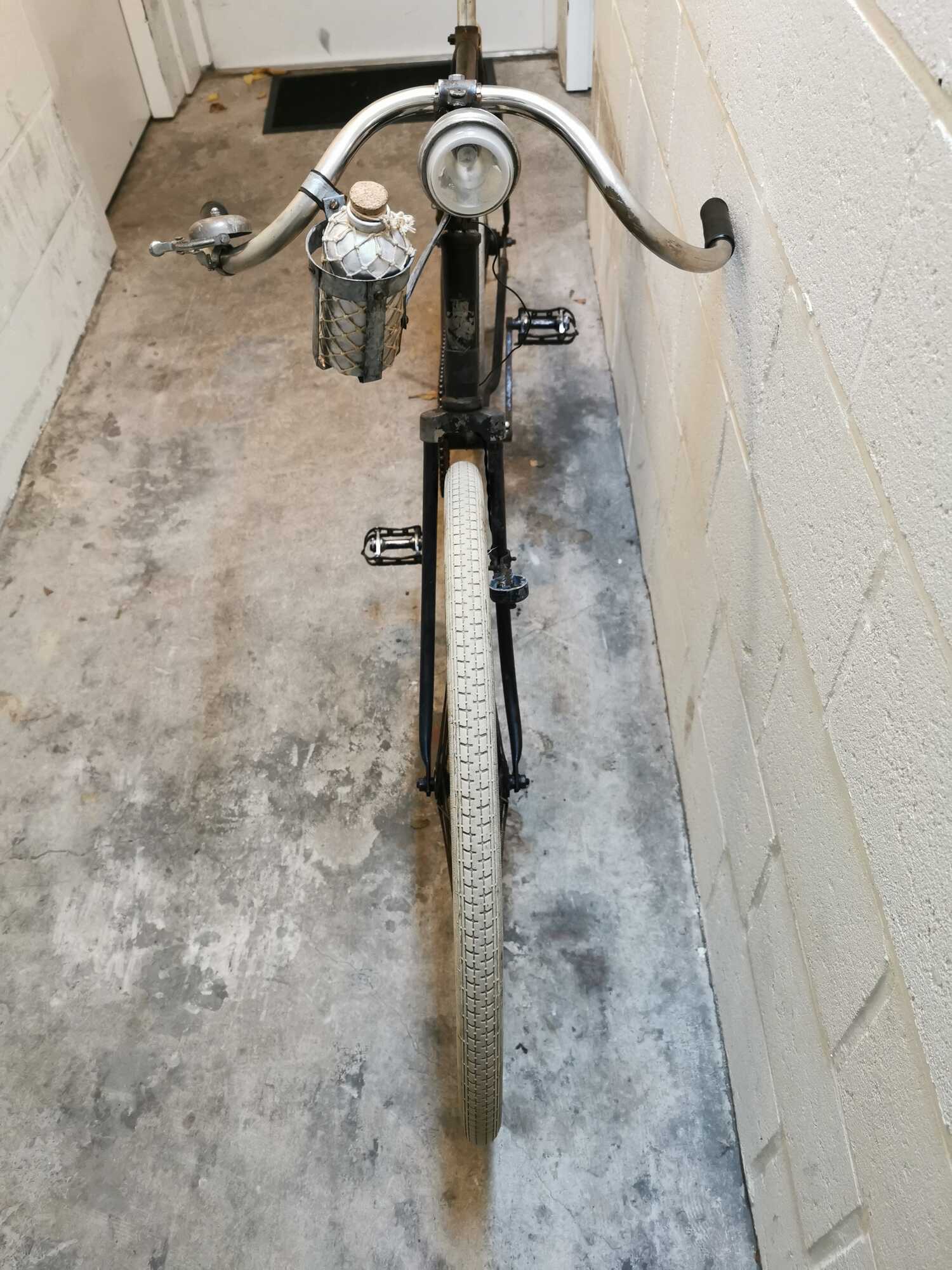

Ik heb geen idee qua merk maar ik vindt het wel heel stijlvol hoed de drinkfles houder is gemonteerd.👍👍

Hallo Stan,
Ik vermoed dat de "Crown" fietsen het huismerk van deze Belgische fietsenmaker waren.
Er zijn waarschijnlijk geen folders of advertenties in Nederland te vinden.
https://www.oudeglorien.be/antieke-velokes?layout=* is een site van een Vlaamse vereniging.
Maar ze hebben geen forum of databank en dan kom je weinig verder.
Na al die jaren zijn het "Frankenstein" fietsen geworden.
Als ze fijn rijden, is dat wat je ermee kunt doen.
Restaureren houdt de vraag in, "naar wat?"
Een slag in de lucht dus, trouwens de huidige vormgeving doet daar aan denken.

Hallo Stan,
Inmiddels heb ik eens een aantal lijsten gevonden met Belgische merken.
De Crown is gemaakt door de firma Moerman uit Outrijve (bij Kortrijk).
De firma is in het dorp niet meer terug te vinden via Google.
Groet, Wiel

Volgens mij (maar ik weet het niet zeker) is Crown een fantasiemerk. Ik heb een setje transfers van Crown (zie afbeelding). Die heb ik ooit gekocht in een partij waarbij meerdere fantasiemerken zaten. Dit soort transfers werden gebruikt door fietsenmakers, die fietsen opnieuw moffelden. Het was, b.v. in de jaren '50, heel gebruikelijk om een oude fiets te "reviseren" in plaats van een nieuwe te kopen. Bij Delpher vindt je veel advertenties van bedrijfjes die deze service aanboden (zie afbeelding). Bij mij in het dorp zat een fietsenmaker die dit ook deed: frame kaal schuren, moffellak er over heen gieten en laten uitharden in een moffeloven.
