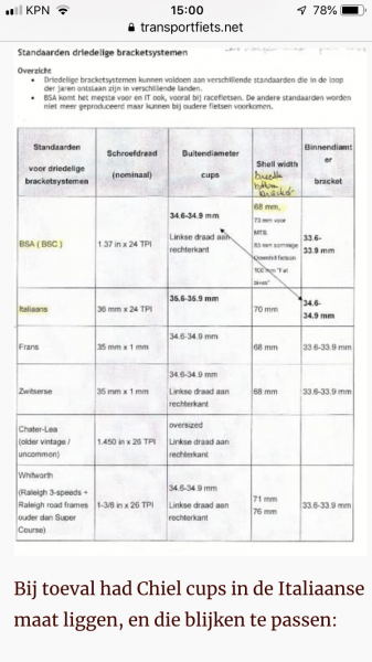

Re: Grote maat BSA trapas cups.
Op transportfiets.net heeft Jeroen een lijst met maten geplaatst maar daar komt diameter van 37,2mm niet op voor.
De binnendiameter van het brackethuis is 35,8mm.
Dat kan de Italiaanse maat niet zijn, toch?
Dat zijn de meest voorkomende, maar uiteraard zijn er altijd obscure maten die er niet bij staan. En er komen ook nog steeds nieuwe maten bij
