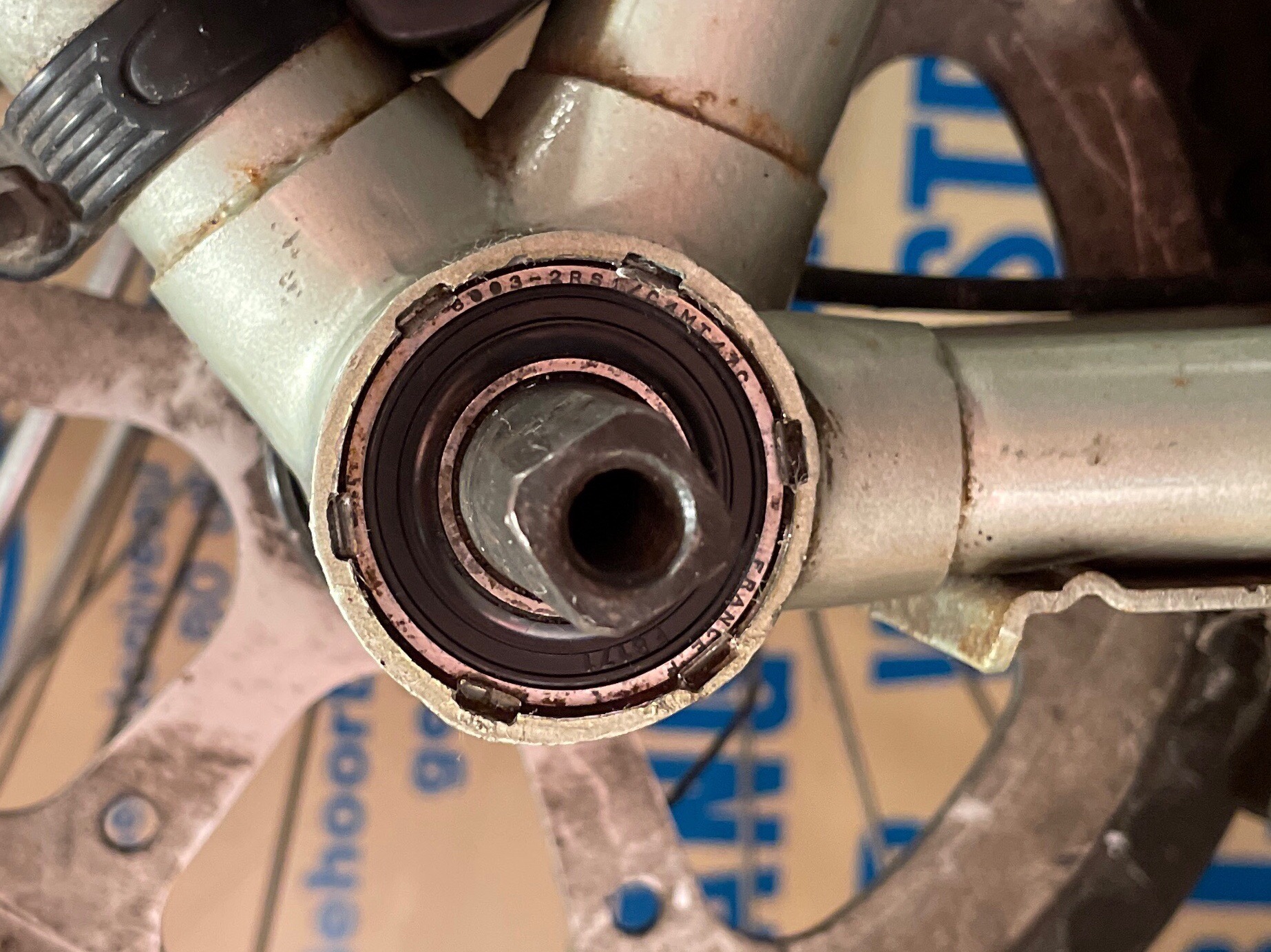

In mijn Batavus Sprint van 1984 zie ik zoiets als een press fit trapaslager. Maar ook zes inkepingen rondom met beugeltjes die hem borgen?
Wie kent dit lager (Batavus begon er waarschijnlijk rond die tijd mee om de produktie te kunnen verhogen, want mijn oudere Sprints hebben gewoon cup-and-cone) - maar vooral: wie weet hoe ik dit lager er ongeschonden uit krijg?
(Als ik het nummer dat ik denk te kunnen ontcijferen - 8003-2RS1/C4MT47C - invoer in Google komen er inderdaad allerlei lagers uit.)

Waarschijnlijk ziet de constructie er zo uit:
https://photos.app.goo.gl/pFREm4TDqQPvYcou6
Ergens in de jaren 80 was dit in de mode.
De lagers werden in plastic bussen gezet, en op de trapas geschoven.
De plastic bussen klikten in elkaar.
Dat kun je niet elegant demonteren.
De plastic bussen gaan kapot en het is ook slecht voor de lagers.
Een mep met een flinke hamer..........

Een 6003 heeft een buitendiameter van 35mm, dus dat is nagenoeg de normale bracketcupmaat. Wat we hier zien is dat de lagers in het frame zijn gedrukt, en om te zorgen dat ze blijven zitten zijn er met een stempel 6 beschadigingen in de bracketpot gedrukt om de gatrand om te vouwen.Marcel Sprint schreef: ↑6 nov 2021, 18.28 In mijn Batavus Sprint van 1984 zie ik zoiets als een press fit trapaslager. Maar ook zes inkepingen rondom met beugeltjes die hem borgen?
Demontage: meppen met een zware (kunststof) hamer op de as, als je as en een lager er uit hebt kun je de andere kant te lijf. Over de lagers hoef je je niet druk te maken, die zijn goedkoop en kennelijk niet de moeite om te laten zitten.
Montage: als de boel weer in elkaar zit (lagers er in tikken met een stempel op de buitenrand) kun je met een centerpons doen wat de fabriek ook gedaan heeft, of je doet een drupje loctite op de lagers en vertrouwd daarop. Of je zet er een ander bracket in met 35mm inslagcups. Of je gebruikt een conversiebracket met klemconstructie, of je tapt Italiaanse draad..
ps een 6003 groefkogellager is 35 od, gat 17mm, 10 mm breed. 2RS is aan beide zijden Rubber Shield . De andere nummers mag je negeren

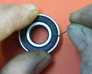

Om te smeren kun je het rubber deksel uit de groef proberen te wippen
