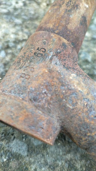

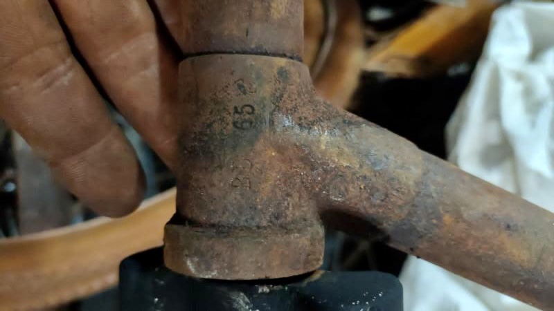

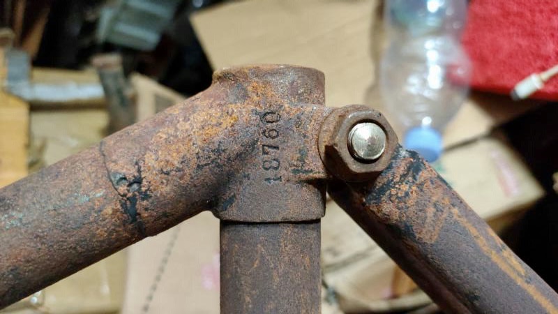

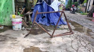

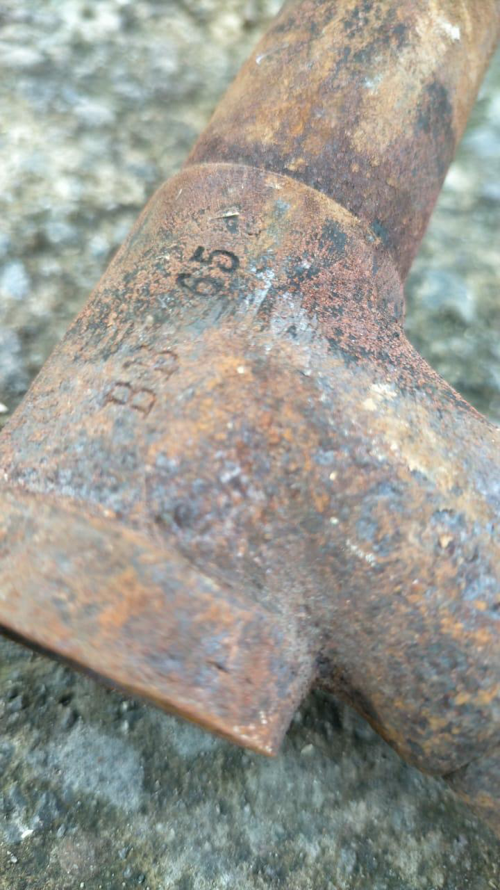

Weer een pre-1910 Fongers gevonden in Indonesië (enkel het frame). Ben benieuwd wie volgens de Groninger Archieven de eerste eigenaar was van dit rijwiel.
Het is de eerste Fongers in de lijst met bekende Fongers rijwielen met een framenummer uit 1906 en de 4e bekende BB 65 van voor 1910.
Berichten: 2761
Re: Fongers BB 65 (frame) uit 1906 framenummer 18760

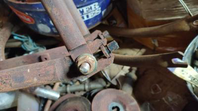

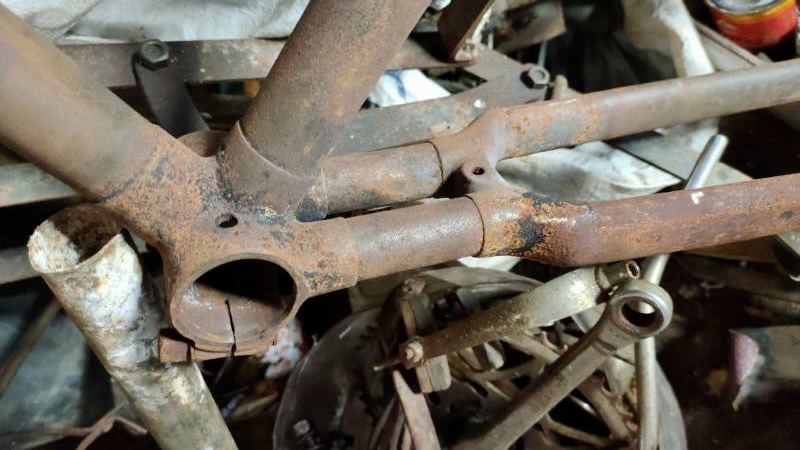

Opvallend dat deze BB een frame met kettingspanners heeft al hebben we dat inmiddels vaker gezien als latere aanpassing.
Het blokje voor de kettingkast bevestiging was er in 1906 in ieder geval nog niet.
Nog opvallender wat mij betreft is de maat van de trapaslug. Die lijkt echt voor een ''normale'' trapas en niet voor een excentrische wat toch in die jaren gereserveerd was voor de BB`s en BD`s.
Ik geloof niet dat daar een keuze in gemaakt kon worden of het moet een eenmalig verzoek zijn geweest van klant naar fabriek.
Dat kan ik me bij Fongers dan wel weer voorstellen.

Mooi, een frame uit 1906, het enige jaar dat nog ontbrak in de lijst van bekende Fongers fietsen sinds 1899.
Het framenummer 18760 past bij begin 1906. Toen werd op de dure modellen inderdaad nog de excentrische trapas gemonteerd, maar waarschijnlijk is hier toch al sprake van een vroege normale montage op verzoek van de klant, want aanpassing achteraf van bracket en achtervorken is wel heel veel werk. Bovendien was dat niet uitvoerbaar in Indie.
Ik zal binnenkort het framenummer opzoeken in het archief.
