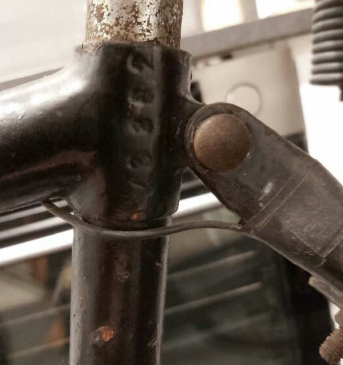

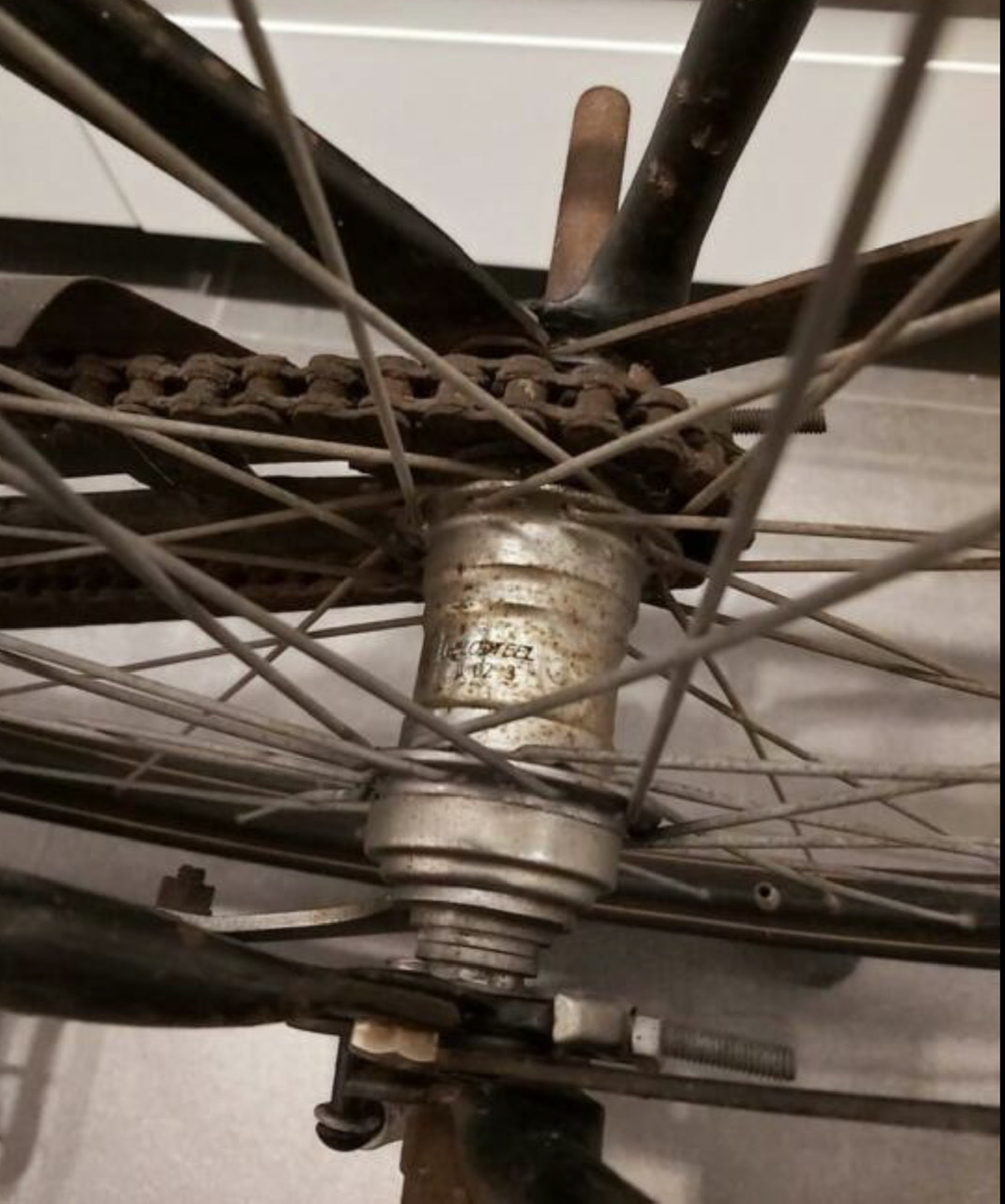

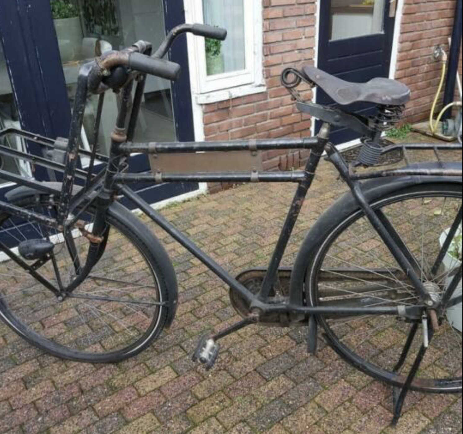

Bij mij in de buurt staat deze transportfiets te koop. Moeten nieuwe oude velgen op denk ik. Maar misschien is de rest wel de moeite? Er staat nergens iets van een merk op behalve dus op die moderne naven. Enige anknopingspunten zijn een framenummer en de bouw van het frame.

Nou die aluminium trapper ziu ik er in elk geval direct aftrappen. Setje mooie NOS transportfiets blikpedalen is wel te vinden!
Verder zou ik niet weten wat voor fiets het is. Ontbreekt een merk op het balhoofd ook?

Persoonlijk zou ik een fiets kiezen die origineler is. Dat is veel makkelijker te vinden en goedkoper dan om onderdelen te vinden om hem origineel te maken. Het zal vrij zeker ook een ongedateerde fiets van onbekend merk blijven. Hij is zo generiek van bouw dat daar niets aan af te leiden valt. Alleen de voordrager is typisch naoorlogs, dus jaren '50/'60 zou goed kunnen.

P.s. mijn dagelijkse transportfiets begon ook in vergelijkbare conditie. Ik heb er een paar honderd euro ingestoken om hem goed rijdend te krijgen (vervanging trapas, reparatie crank, laswerk, voornaaf, achtertandwiel, ketting etc.), en nog een paar honderd euro om hem verder origineel te maken (pedalen, zadel, achternaaf, bel, verlichting, mand etc.). Een goed rijdende fiets waar alles nog origineel is, is altijd veel goedkoper, zelfs al moet je daar ook vaak wel het een en ander aan vervangen.

Zo heb ik het Göricke frame van 1924 volledig opnieuw opgebouwd. Niet origineel maar zoals een fietsenmaker dat zeventig jaar geleden gedaan zou hebben.
Omwille van de leeftijd van het frame, omdat het bekend is bij welke fabriek het gemaakt is, de zeldzaamheid, omdat het een hoog frame van 61cm is en omdat het een zeer comfortabele fiets is ben ik er toe gekomen flink te investeren. Neem maar van mij aan dat het een stevige aderlating is geweest.
Als ik dat vergelijk met de FAMA die ik heb dan is de Göricke ongeveer vier keer zo duur geworden terwijl de fietsen op het merk na zeer bij elkaar in de buurt komen.
