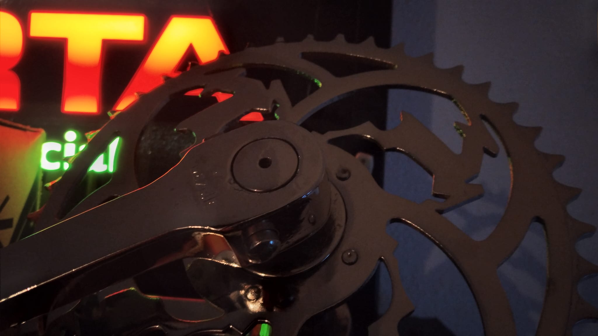

ik maakte deze foto om te laten zien hoe gazelle vroeger tandwielen monteerden
en vond de foto erg leuk en wou hem dus ook met jullie delen

Mooie foto! Is dat een 50.4 BCD?

non-fixie schreef: 25 nov 2021, 19.57 Mooie foto! Is dat een 50.4 BCD?
Lijkt er wel op he? Volgens mij hebben heel veel oude tandwielen uit het spie tijdperk zo'n gatenpatroon. Het zal vast wel ergens vandaan komen.
Ik wil nog een keer CAD modelleren leren zodat ik een moderne replica kan maken van die Gazelle ring.

wat houd die BCD in?

appie's schreef: 26 nov 2021, 17.18 wat houd die BCD in?
Sorry. Bolt Circle Diameter. Dat is de diameter van de denkbeeldige cirkel die de bladboutjes vormen. 50,4 mm is een bekende oude (Franse) standaard.

BCD + 49D toch?

non-fixie schreef: 27 nov 2021, 10.35
Handig te weten. Ik heb een dergelijk kettingblad al gemodeleerd (maar dan transport dikte), maar nog zonder de openingen erin (bedoeling was een standaard model te laten maken, waarbij je zelf ieder gewenst patroon gaten zou kunnen namaken). Ik wist niet dat 50,4mm de exacte maat van de bout cirkel was, dat kon ik niet zo nauwkeurig meten. Ik heb momenteel geen toegang tot CAD software op mijn werk, maar als dat weer zo is zal ik het model eens aanpassen. Dan nog een plek vinden om dat model betaalbaar in metaal om te zetten, daar liep het eerder op stuk.

berkers41 schreef: 27 nov 2021, 21.47 BCD + 49D toch?
De Stronglight 49D is inderdaad wel de meest bekende crank die met die maat werkt, maar er zijn er veel meer geweest. Hier staat inmiddels een aardige collectie:
