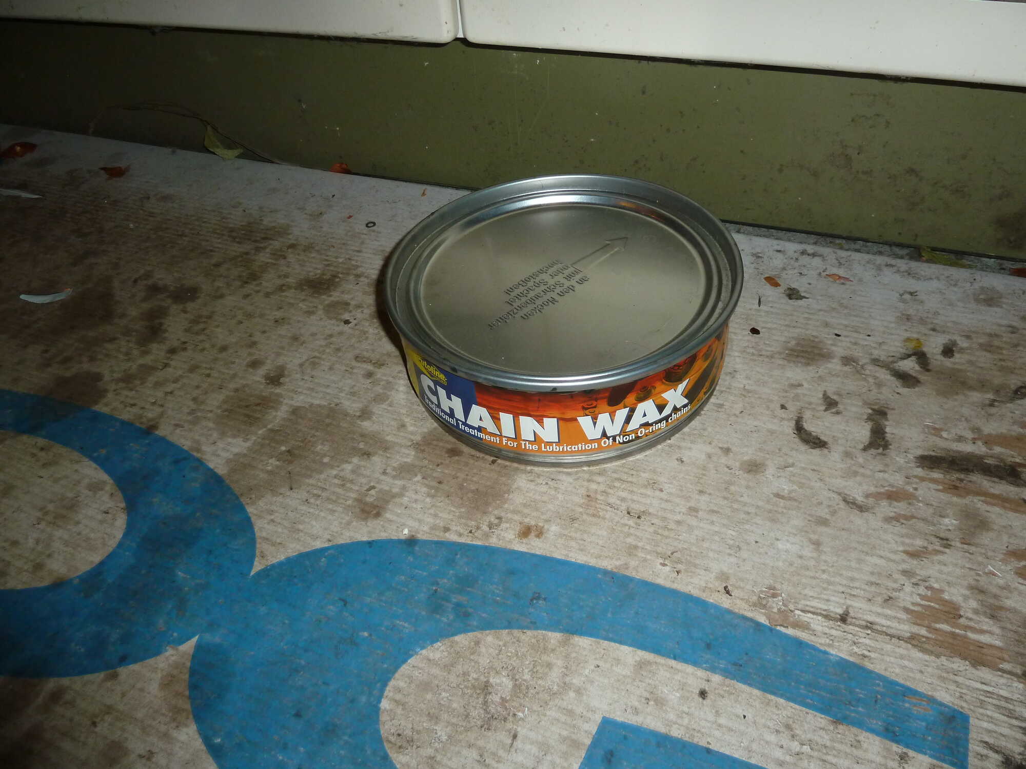

doordat het weer slecht is en ik op onderdelen wacht licht mijn Union Flamingo projectje even stil.
Ik ben de laatste tijd aan het testen wat het beste, lichtste smeerd en minste slijtage voor de ketting.
Ik ben net zo,n fan van de meeste smeermiddelen dus ben een beetje aan het zoeken en testen.
1. Ouwe motorolie; slingerd weg, trekt veel vuil aan en slijt heel erg.
Heeft me een aandrijflijntje gekost van een Sparta 8-80.
2. ouwe versnellingsbakolie; smeerd soepel/loopt het lichtst en lijkt niet hard te slijten. trekt ook minder vuil aan wanneer de ketting door een doek getrokken is.
3. sinds kort verdiept in het kettingvet en uitkoken en zo,n blik op de kop weten te tikken.
loopt wel erg zwaar maar wellicht dat het goed is voor de slijtage factor.
gelijk last van m,n slechte knie.
maar rij er nog te kort mee om dit goed te kunnen beoordelen.
wat zijn jullie ervaringen?
zoals ik het nu ervaren heb is een nachtje in de versnellingsbakolie en dan een dagje afdruipen om vervolgens door een doek te trekken het beste.
en zijn er nog echt goede kettingen en tandwielen te krijgen?
in winkels heden ten dagen niet volgens mij
ik denk er ook over 1tje om te bouwen naar een open te halen snaar.

De vraag is momenteel of er ueberhaupt een ketting of tandwiel te krijgen is
En een 'uitgekookte' ketting loopt na montage even wat zwaarder omdat nergens speling inzit na het vullen van alle holle ruimte in de ketting, maar daarna zou je weinig verschil moeten merken,
BeundeHaastweewieler
Re: olie/kettingvet?
mwaaahh,. da,s hele dikke prak he, als het afkoelt is het net kaarsvet en ruikt naar nafta bende.
