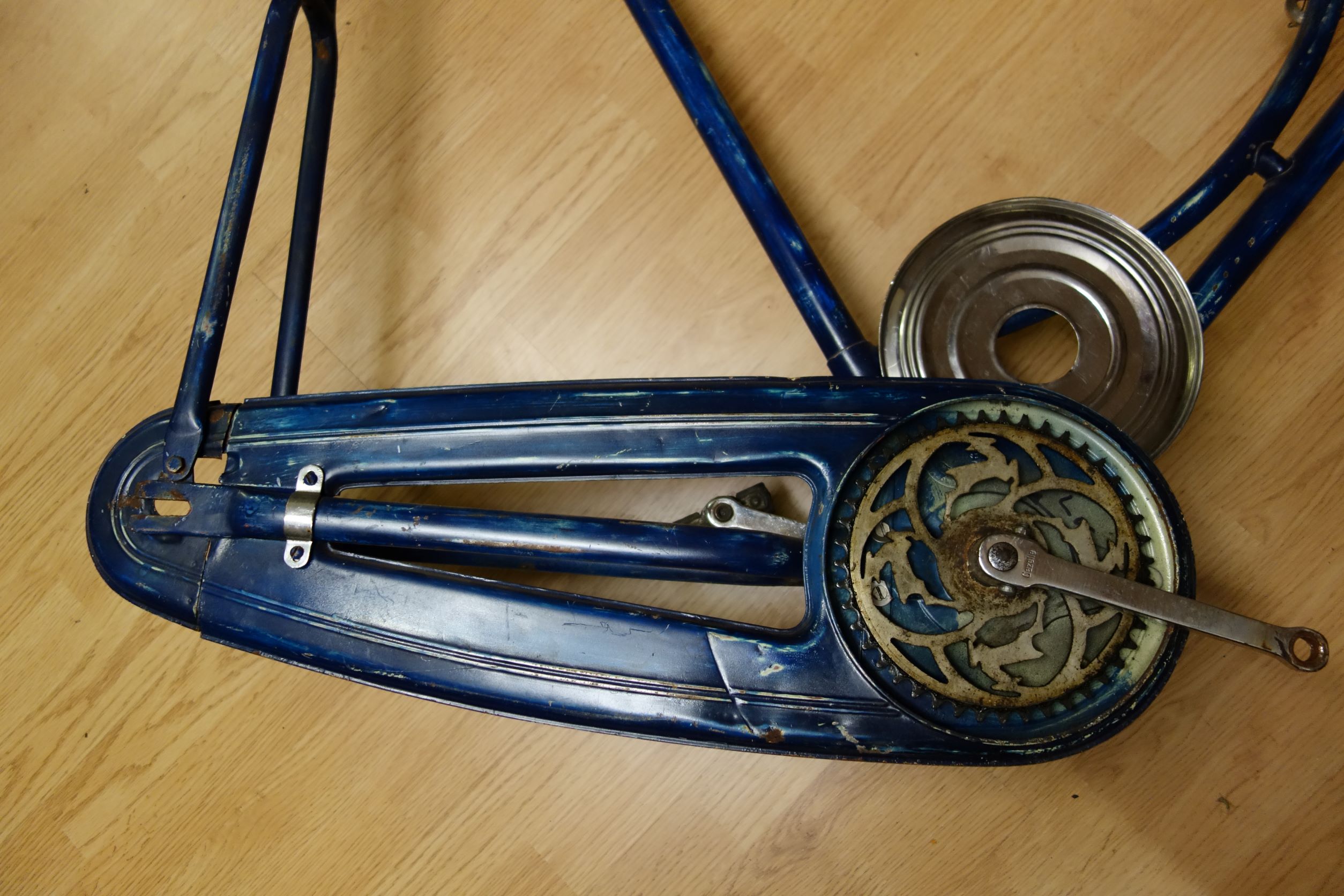

De aangekochte bruinige kettingkast heeft nagenoeg dezelfde maat. En in het foldermateriaal van begin jaren 50 zie ik dit model) met grote verchroomde sierplaat) terug.
Hij zou van een Sport kunnen zijn geweest, die waren hier ook mee uitgerust. Met kleine aanpassingen past ie.

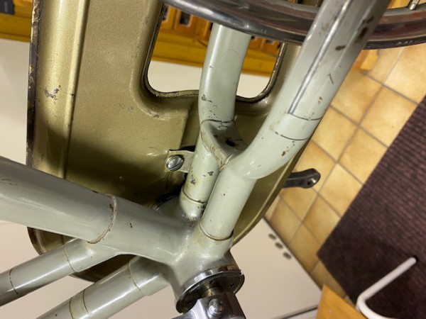

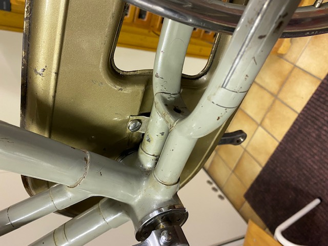

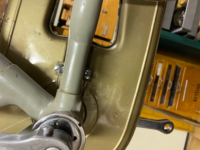

Bij grote kettingwiel heb ik hem bevestigd aan de lippen die reeds aan het frame zaten. Met boutjes met grote koppen.
Ik zou nog kunnen overwegen hier een wat langere strip aan de buitenzijde tegen te zetten voor wat meer stabiliteit. De gaatjes die ik heb moeten boren vallen namelijk net naast de strip die er aan de binnenkant tegenaan gepuntlast zit.
Heeft iemand een foto van een originele bevestiging op deze plaats?

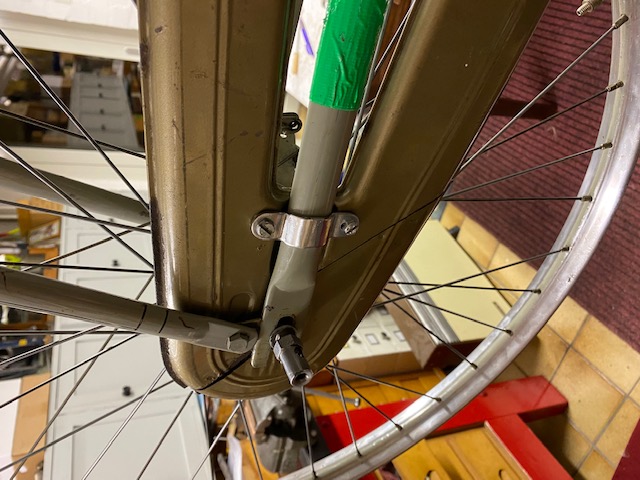

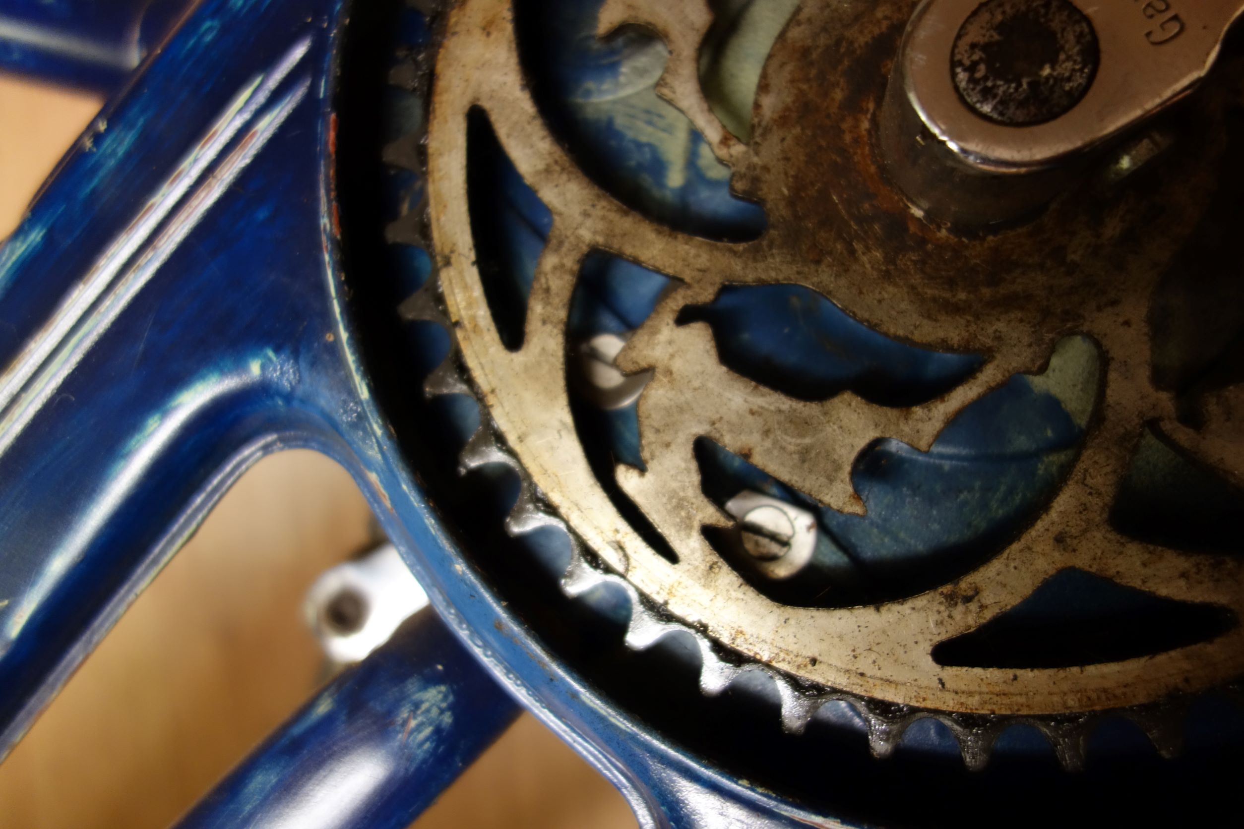

Het plaatsen van de kast doe je zonder dat het achterwiel erin zit.
Echter dat schuifje achter past naderhand niet over het tandwiel. Dat is minder.
Het tandwiel moet eraf en dan het schuifje erop zetten. Dit kan voortaan uiteraard gewoon blijven zitten.
Dat schuifje heeft een breed en een smal deel.
Ik neem aan om met de hoogte iets te kunnen manoeuvreren?? of heeft dit een ander doel?

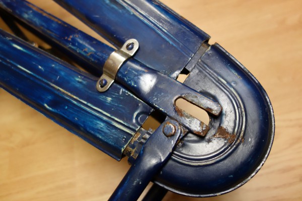

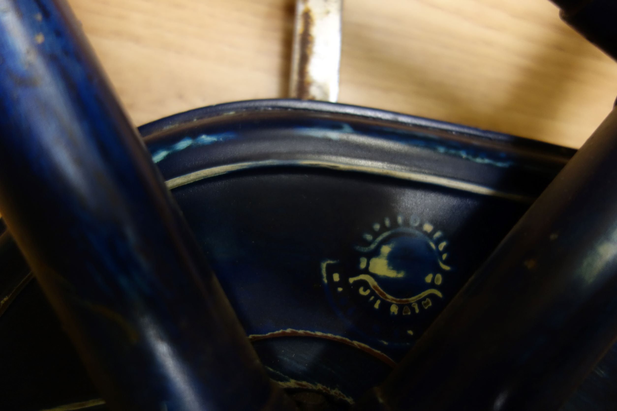

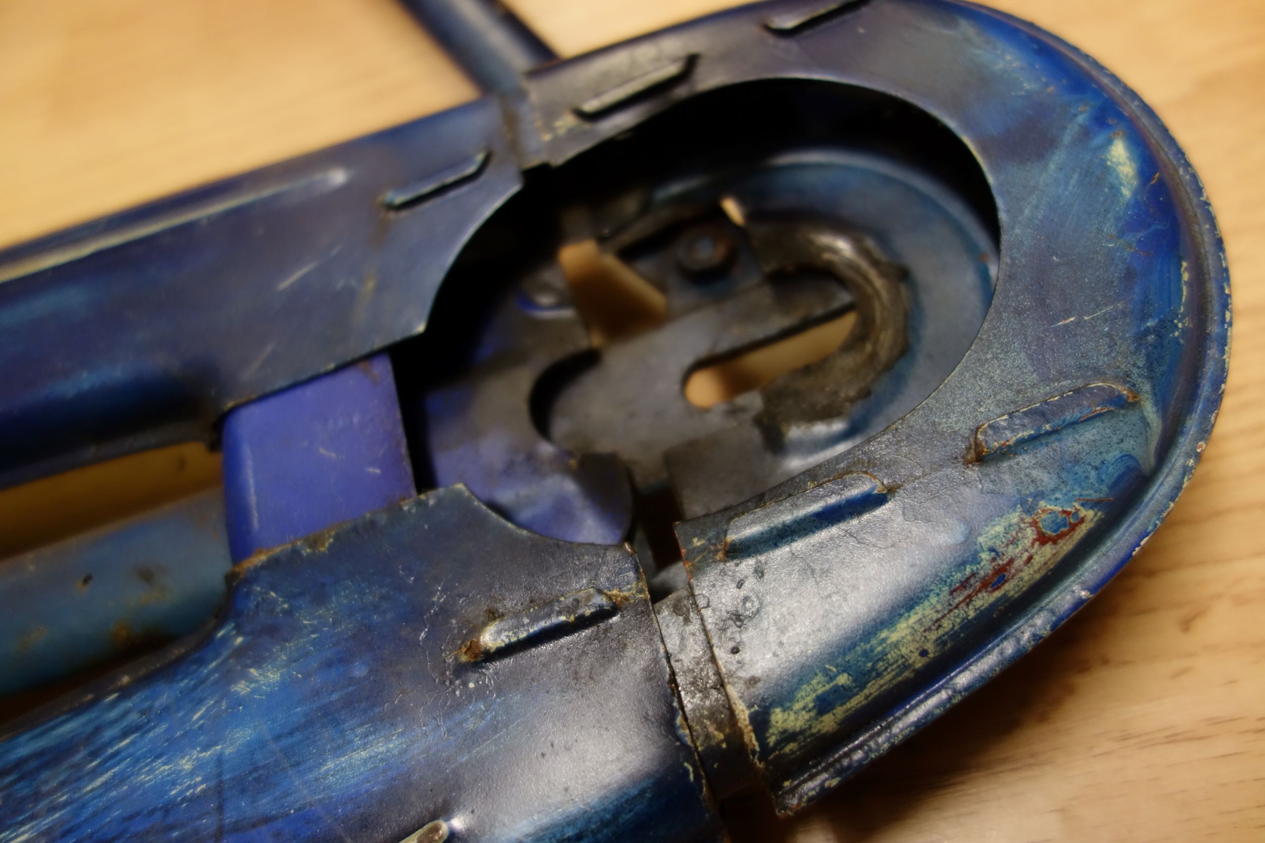

Ik heb deze kettingkast nog liggen.
De beugel aan de binnenkant komt overeen met de beugels van het frame. Ook zit er aan de achterkant een kap met verticale aansluiting. Dat is denk ik passend voor het model fiets . Aan de binnenkant staat de Speedwell stempel en de kettingkast heeft onder de blauwe verf een lichte fabriekskleur van een revisie bij Gazelle destijds. Deze kast heeft de nodige beschadigingen maar als er gespoten moet worden kunnen die beschadigingen goed weggewerkt worden. Groeten,
Re: Gazelle kruis 1950
Maarten,
Die kon inderdaad beter passen.
Heb ik blijkbaar een wat latere.
Ik contact je.
Ik contact je.
