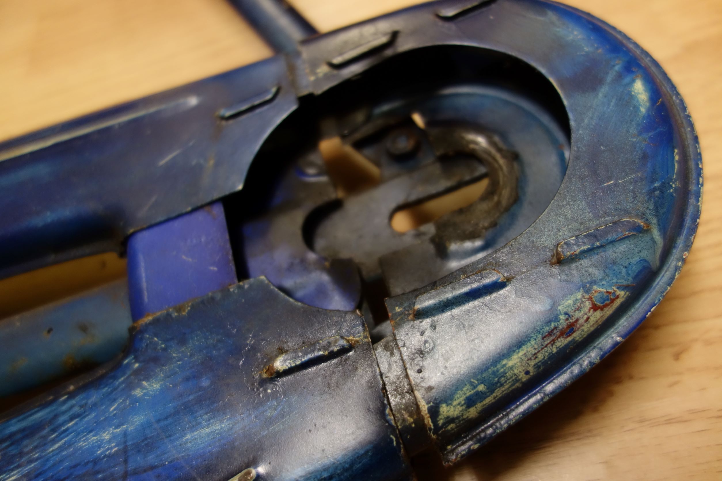

Op mijn Gazelle kruis zat een verkeerde kleur doek kettingkast.
Frame grijs en kettingkast groen.
dit werd nog opvallender na het cleaneren van het frame.
een doekkettingkast in die grijze kleur vinden leek me moeilijker dan een metalenkettingkast in die kleur spuiten.
De aangekochte bruinige kettingkast heeft nagenoeg dezelfde maat. En in het foldermateriaal van begin jaren 50 zie ik dit model) met grote verchroomde sierplaat) terug.
Hij zou van een Sport kunnen zijn geweest, die waren hier ook mee uitgerust. Met kleine aanpassingen past ie.
Bij grote kettingwiel heb ik hem bevestigd aan de lippen die reeds aan het frame zaten. Met boutjes met grote koppen.
Ik zou nog kunnen overwegen hier een wat langere strip aan de buitenzijde tegen te zetten voor wat meer stabiliteit. De gaatjes die ik heb moeten boren vallen namelijk net naast de strip die er aan de binnenkant tegenaan gepuntlast zit.
Heeft iemand een foto van een originele bevestiging op deze plaats?
Het plaatsen van de kast doe je zonder dat het achterwiel erin zit.
Echter dat schuifje achter past naderhand niet over het tandwiel. Dat is minder.
Het tandwiel moet eraf en dan het schuifje erop zetten. Dit kan voortaan uiteraard gewoon blijven zitten.
Dat schuifje heeft een breed en een smal deel.
Ik neem aan om met de hoogte iets te kunnen manoeuvreren?? of heeft dit een ander doel?
De kleur
De kleur blijkt niet te scannen, om te scannen is een vlak stuk nodig van 5 x 5 cm. Met de voorste remankerplaat lukt dat ook niet, door die arm is hij onvoldoende vlak.
Maar goed in Geleen zit Maurice Lemmens met verf en autolakken en die doet zich heel veel moeite om aan de hand van de waaier RC (Rainbow Colors) bij de juiste kleur te geraken.
En hij levert die kleur in een spuitbus voor € 21,50
Een één componentenlak op thinnerbasis.
G7240 is de waaierkleur die hij als uitgangspunt nam. Dat was iets te licht en hij heeft 4 gram zwart2009 toegevoegd.
