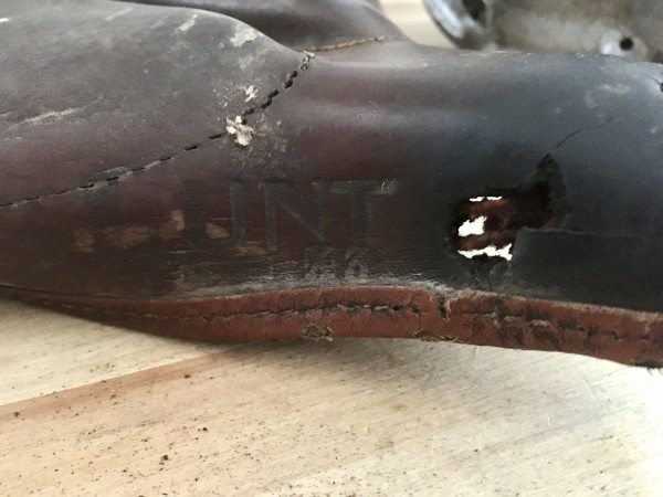

Het zadel op de foto heeft een lelijke beschadiging. Het zou moeten worden gerepareerd, stevig genoeg om een nieuwe zadelniet te kunnen bevestigen. Ik kan er leer reparatiestof achter plakken, maar dan blijft vervolgens de vraag waarmee het gat op te vullen. Heeft iemand hier ervaring mee?

Hallo Hans,
Niet dat ik het ooit gedaan heb,maar zelf zou ik een stukje oud leer met grof schuurpapier verpulveren en dit vermengen met epoxy hars.
Stukje ducttape aan de achterkant en dicht maken.
Wel de kopse kanten van het gat goed vetvrij maken met aceton.
Ik ben benieuwd hoe je het gaat oplossen.
groet,Hans

Re: Zadel repareren, gat opvullen
Hallo Hans,
Interessant idee. Op internet vind je van alles over het herstellen van scheuren in leer, maar gaten in leer, zeker als de herstelde plekken de nodige krachten te verduren gaan krijgen, is behoorlijk onontgonnen gebied.
Ik zal eens lezen over epoxy hars (nooit eerder mee gewerkt).
Hans
Hans
- Berichten: 1948
Een harde klont in een elastisch dek lijkt me niks, dat scheurt zeker los. Als je gaat plamuren dan toch zeker met iets dat blijvend elastisch is.hansvdw schreef: ↑6 dec 2021, 18.26 Hallo Hans,
Hans
Ander idee: de gatranden schuin verlopend bijsniden/schuren, en een passend vulstuk met dezelfde afschuining er in lijmen. Lijkt me wel heel veel werk, zeker als je de afschuining aan de achterkant wil hebben

Hi Hans,
Zoiets probeer ik nooit cosmetisch mooi te repareren, dat vertrouw ik niet. Ik zal een carrosserie ring onder de niet gebruiken.
Gr
Jon
Hallo Jon, de ring onder de niet wordt teruggeplaatst, maar het leer wordt dan niet op z’n plek gehouden. En cosmetisch moet er echt wat gebeuren.
Hallo Marten, veel werk zie ik niet tegenop, het heeft geen haast ik wil graag eens aan de slag met zo’n zadel - leerproces. Dus de gatranden schuin verlopend bijsnijden/schuren, en een passend vulstuk met dezelfde afschuining erin lijmen: lijkt me een mooie oplossing. Materiaal voor een vulstuk heb ik nog wel liggen, dus een poging waard.
Over epoxyhars heb ik wat meer gelezen. Zie inderdaad niet zo goed hoe het kan werken in combinatie met soepel leer.
Hans
Hans
Hans,
Heb je ooit The Repair Shop op BBC gezien. De "Master Saddler" Suzie Fletcher gebruikt haar eigen leer vul middel, leer vezels met lijm gemengd. Helaas vertelt zij niet wat voor lijm.
Ha Jon, jazeker, een favoriet van mij, The Repair Shop! Maar inderdaad krijg je altijd een kijkje in de keuken, maar net niet het geheim van de smid (geef ze eens ongelijk).
Hans,
Zij gebruikt vaak PVA voor leer reparaties.
Ha Jon, PVA lijm, dank. Ik was pas bij Pattex flexibele lijm.
Ik heb nog wel een oud zadeldek liggen waar ik mee kan experimenteren. De lijm, de opvulstukken van Marten. Kijken wat het beste resultaat geeft.
Lijkt me vaker voor te komen (in elk geval bij mij), van die scheuren waar de splitnieten zitten of zaten.
Hans
