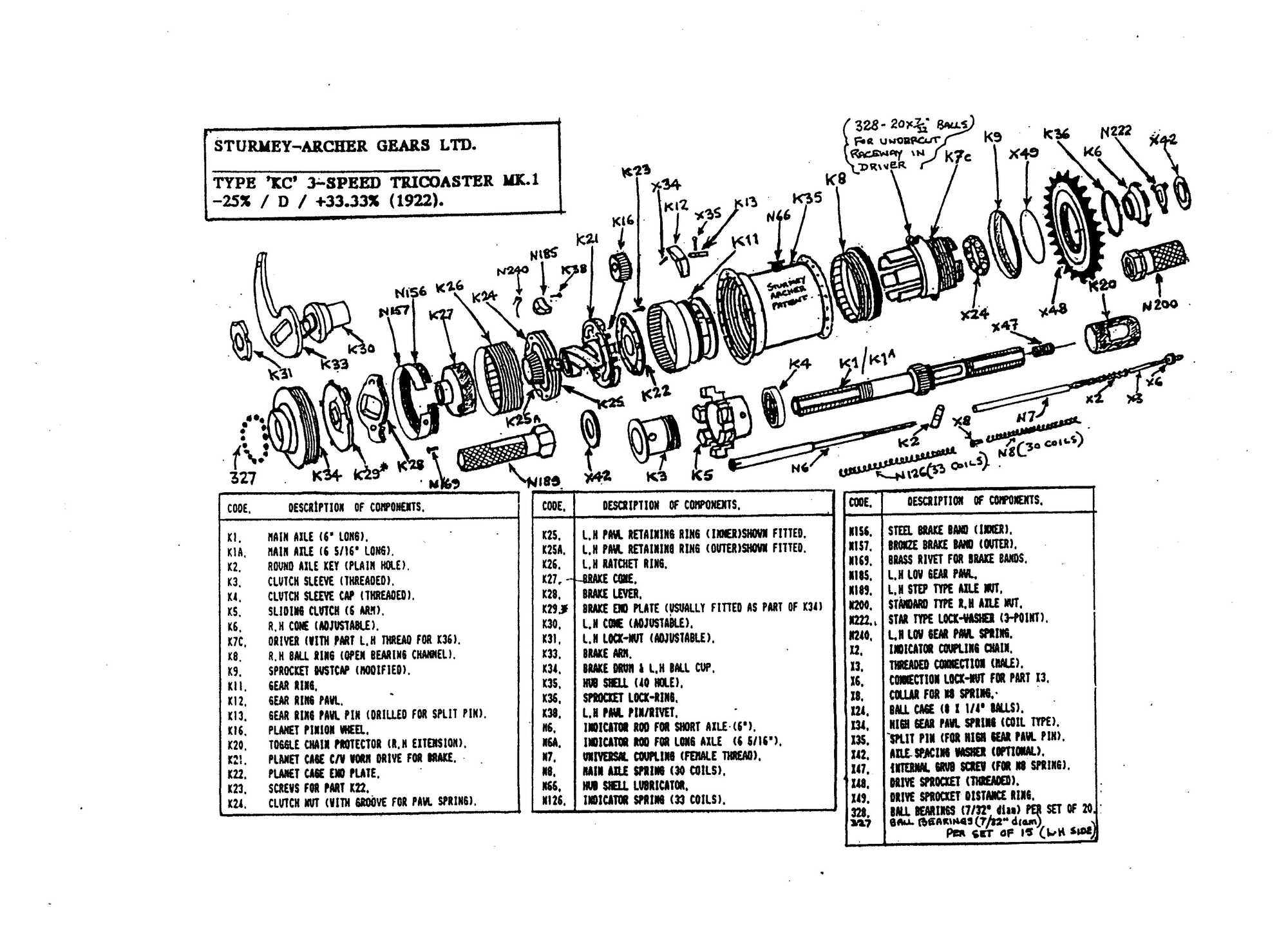

Ik heb een dergelijk naaf (met terugtraprem) in een Gazelle dames 1925 gespaakt.
Vooraf de versnellingen in een proefopstelling getest. Alles oké.
Gezien de prima staat van de naaf heb ik alleen het vet van de lagers vernieuwd en verder niet gedemonteerd. Wel olie gedruppeld op de plaatsen waar ik makkelijk bij kon en via de nippel in de huls.
Wat me helaas opvalt is het remmen.
Dat is op de eerste plaats maar matig, maar goed, voor uitstekend remwerk staat hij volgens mij ook niet bekend.
Als ik door terugtrappen geremd heb en weer verder wil, voel en hoor ik in de naaf iets “losspringen”, een klik, gevolgd door een kleine vrije slag.
Wat is hier aan de hand? Kent iemand dit probleem of hoort dit zo? Iemand ervaring?
(zie bijgevoegde tekening).

Hallo Piet,
Geen ervaring met die naaf, maar er is wel nog wat info hier:
https://hadland.files.wordpress.com/2012/07/type-kc.pdf
Misschien is het nuttig........

Het los klikken os denk ik de onderdelen die wat later terug komen als je verder fiets
Dan zit er wat ruimte tussen en daarom voelt het als een klik
Denk dat je hem demonteren en smeert dat het dan beter js
De remmen gaat met een dunne koperen band tegen de huls dat kan nooit goed remmen
Oplossing voor het remmen is er niet maar misschien lan he wat rem vet gebruiken
