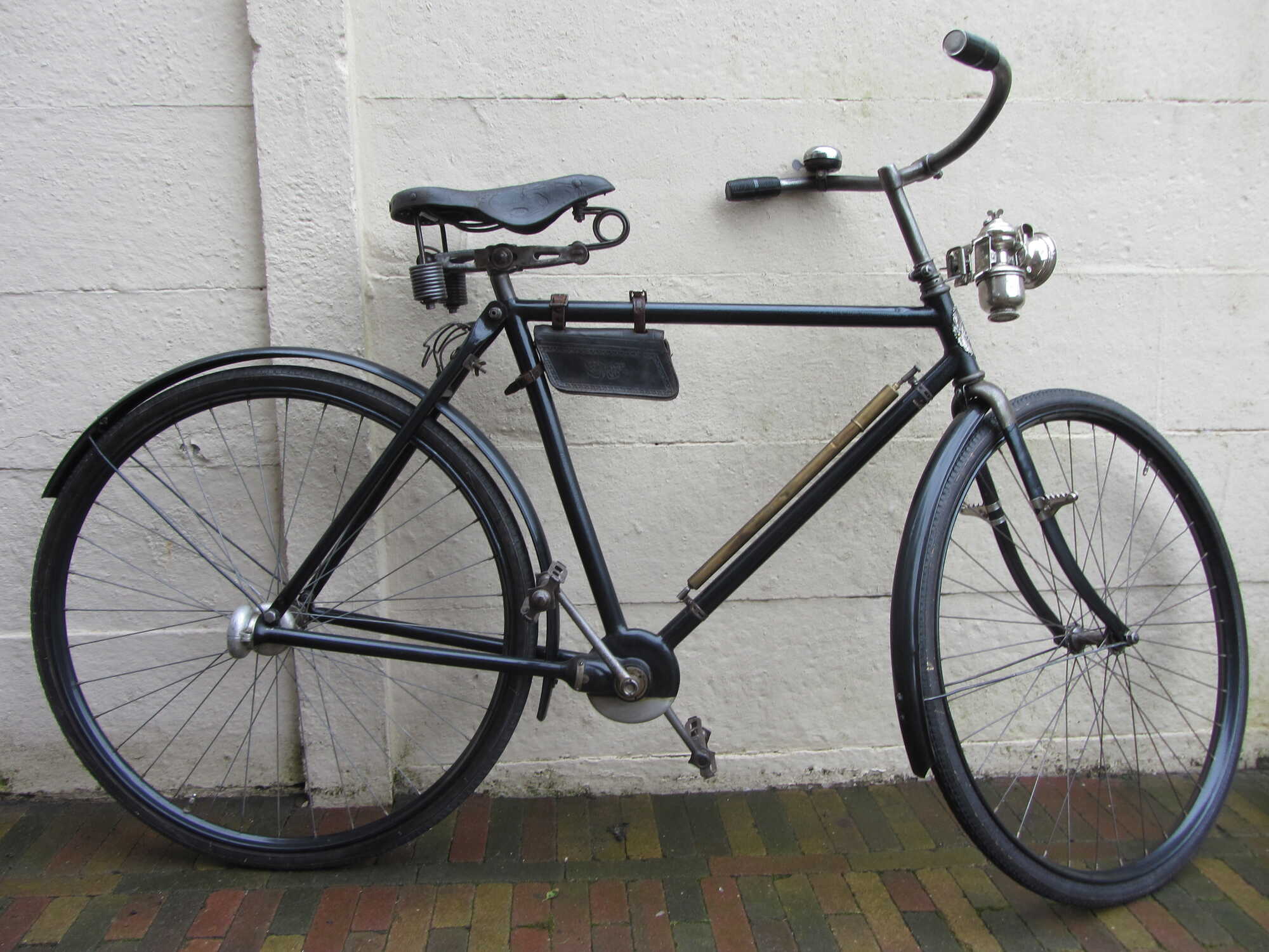

Er is mij verteld dat deze FN van 1906 is
velootje
Berichten: 285
Re: FN cardan fiets
Bericht door velootje »
dit is een heel oude FN , zo rond 1910, met het grote Alu kopmerk en de ronde vorkkroon
stuur, pedalen, en zadel niet zijn correct
spatborden is moeilijk te zien
