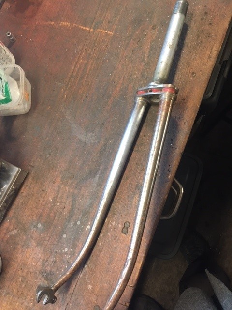

Hallo, kan iemand deze voorvork thuisbrengen, vooral dateren? Er staat NERVOR op, wat een frans merk van fietsonderdelen is begrijp ik. Ik zou de vork willen gebruiken voor de restauratie van een (onvolledige) jaren dertig sportfiets, maar weet niet of de periode correct is...

IS het geen NervAr? Dat was een producent van Lugs etc

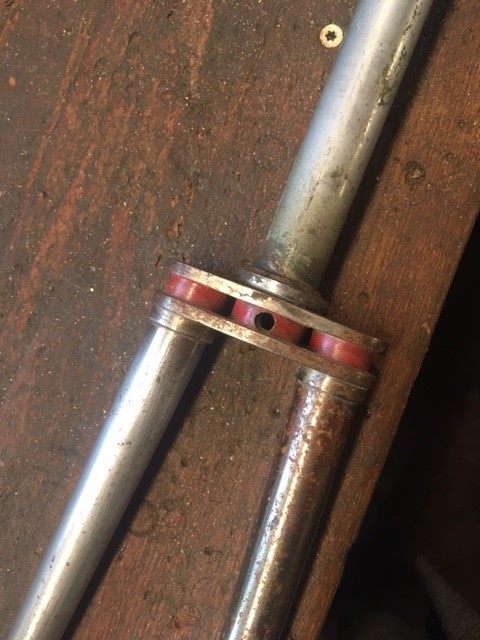

En een twin plate vorkkroon en ronde scheden wijst wel erg in de richting van een baanfiets, ook al is er een remgat geboord. Maar ja. dan zijn de padden ook niet consequent. 60 jaar oud istie zeker, 90 niet uitgesloten.

Hallo Enfield,
Waar je op moet letten is de diameter van de binnenbalhoofdbuis.
Als de vork Frans is, zou dat 25mm zijn i.p.v. 25,4mm.
De schroefdraad is ook anders en mogelijk past het balhoofdstel dan niet.
Verder is het een leuke vork........
Groet, Wiel

En een 7/8" (22.2) stuurpen past ook niet in metrisch 22mm gat.

Het is idd25 mm op 1, en geen 25,4 op 24tpi... en wel zeker NervOr. Maar ik vermoed dat het ouwe raceframe dat ik wil gebruiken ook frans is, dis dan komt goed uit🙂
Ik dacht ook wel baanvork, maar ook de naloop lijkt me nogal atypisch voor de piste, en idd ook de lugs en het gat in de kroon.

nope, Nervor is een franse fabrikant van binnenbalhoofdbuizen, en ik was ook nog in de war met Nervex ;)

Als de fiets maar oud genoeg is kun je alles verwachten qua geo
Als je een vork wil vervangen let dan op
inbouwhoogte (+hoogte vd rem)
sprong
lengte binnebalhoofdbuis (lengte buitenbalhoofdbuis +23-40mm)
diamter en draad binnebalhoofdbuis
sleufbreedte voor de voornaaf
inbouwbreedte vd voornaaf
en oftie recht is en niet doorgerot (vooral bij chroom) ;) en de schroefdraad niet ingescheurd

Mooie vork is het. Ik zou ook zeggen van een baanfiets, met die ronde poten en plaatjes kroonstuk (fourche à plaquettes, zoals de Fransen zeggen).
Het zal er erg van af hangen of je frame van begin of eind jaren dertig is. Dat is een behoorlijk verschil, qua geometrie, afwerking en details. Begin jaren dertig waren racefietsen nog behoorlijk lui en vrij 'dik' qua achtervorken, eind jaren dertig juist extreem dun en vaak al behoorlijk stijl.

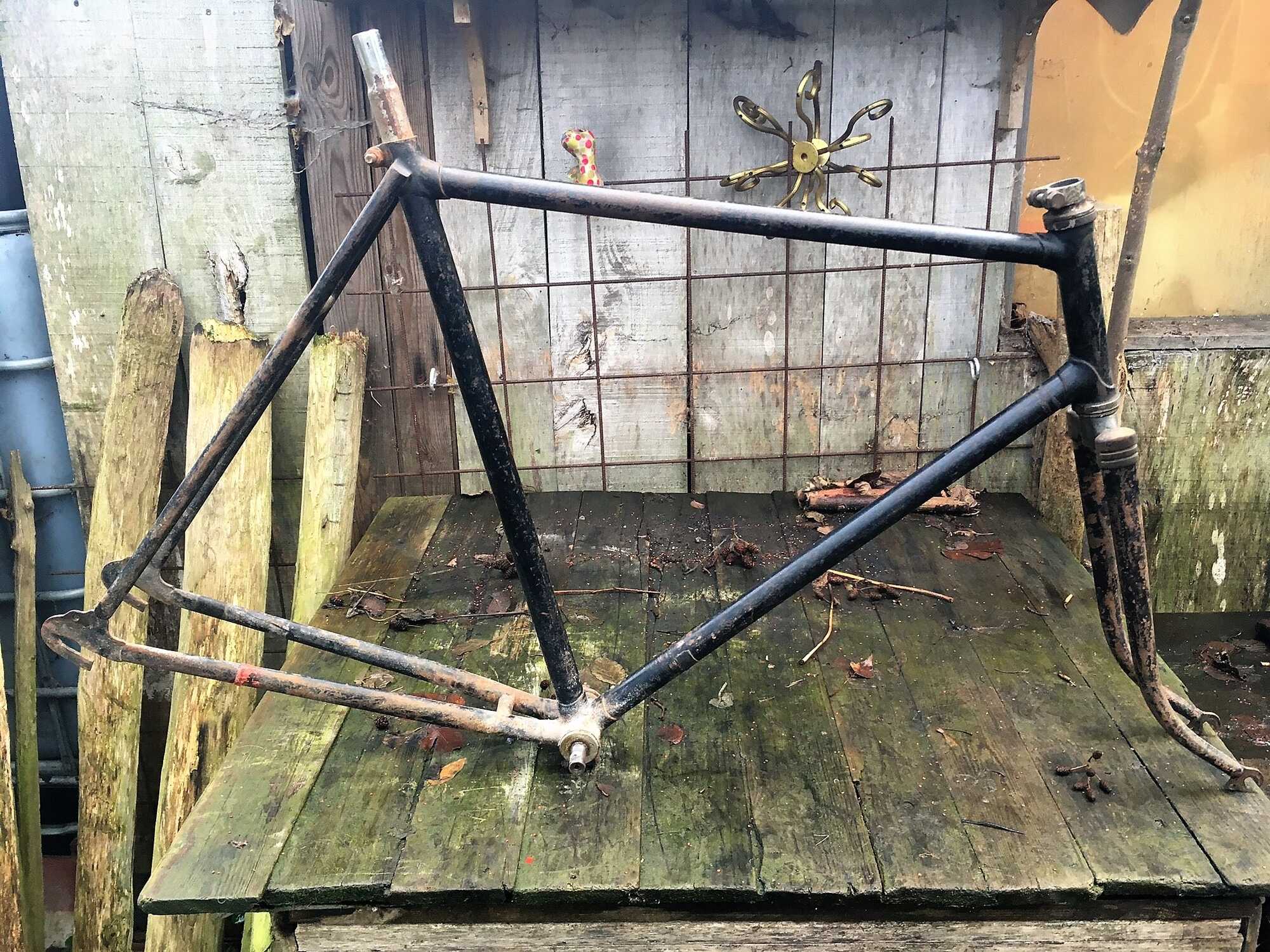

zoals beloofd enkele foto's van het frame. Ik vermoed dat ik intussen tussen mijn oude rommel de voorvork heb gevonden die erbij hoort (zit er los in, lijkt qua lengte te kloppen, en is eveneens Frans)(zadelbuis is niet correct). In de mannetjes tussen de achtervorken zitten geen gaten maar merkwaardig genoeg in de achterste patten wel, en in de vork ook... Er staat ook nergens enige referentie op het frame... Ik heb redelijk wat oud (vernikkeld) materiaal liggen en zou de fiets afmonteren met omdraaiachterwiel, houten velgen, en een Bowden knijprem vooraan. Zadel en racestuur heb ik ook nog wel ergens liggen. De vorkkroon lijkt me wel nogal breed voor een sportfiets
