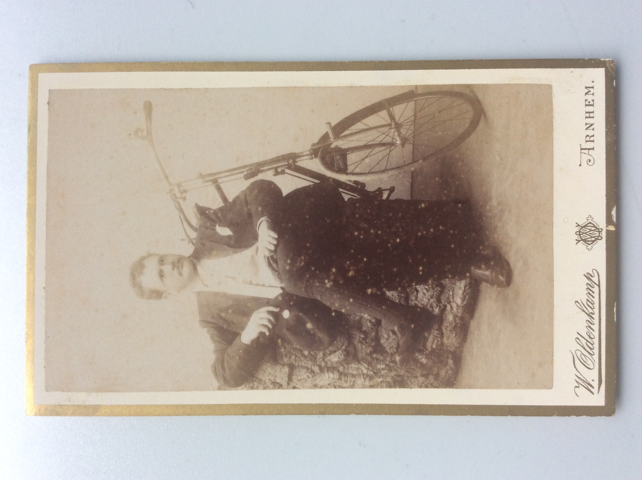

Ik koop regelmatig CDV , Kabinet en ander oude foto’s met fietsen er op en het leukst is het als er ook nog een kaars , olie of carbidlamp op staat .
Dit is een laatste aanwinsten .
De foto is gemaakt door de fotograaf W Oldenkamp uit Arnhem .
De man op de foto is lid van de Anwb want op zijn pet in zijn linkerhand zit een lidmaatschapspeld van de ANWB .
Helaas is zijn safety maar deels te zien , maar wat opvalt is de voorvork , bij het aanklikken van de foto is , bij de dan zichtbare grote uitvoering te zien dat er voor de lange balhoofdbuis nog iets anders zichtbaar is , volgens mij een soort vering er zijn twee wat taps toelopende dingen te zien , die lijken op een veren .
Verder heeft deze fiets een stangen rem die loopt van af het stuur naar onder de trapas , waarschijnlijk zit er daar een lepelvormige rem die op de band komt .
Ik ben benieuwd of onze specialisten wat meer over de voorvork en het remsysteem kunnen vertellen en eventueel ook een mogelijke fabrikant .

gerritkan schreef: 11 feb 2022, 12.21 Helaas is zijn safety maar deels te zien , maar wat opvalt is de voorvork , bij het aanklikken van de foto is , bij de dan zichtbare grote uitvoering te zien dat er voor de lange balhoofdbuis nog iets anders zichtbaar is , volgens mij een soort vering er zijn twee wat taps toelopende dingen te zien , die lijken op een veren .
Mooie vonst, foto zal 1890 of net iets vroeger zijn, want de luchtband maakte snel een eind aan vering en het is nog een doortrapper.
De voorvork schuift in de balhoofdbuis, en de de tweede buis voor het balhoofd is een 2e geleiding die er voor zorgt dat de vork meedraait met het stuur
De conische dingen zouden balgen kunne zijn ter afdichting, ik zou een schroefveer verwachten in balhoofd of de buis er voor

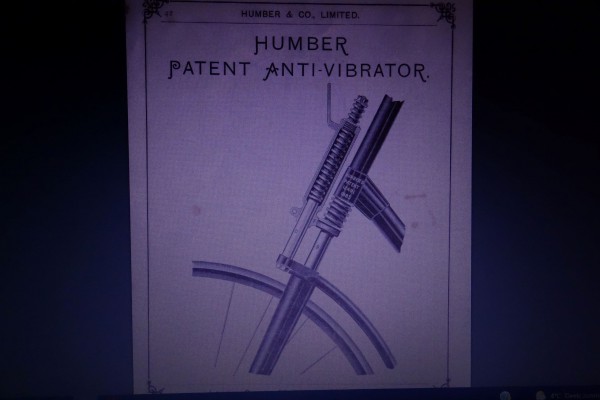

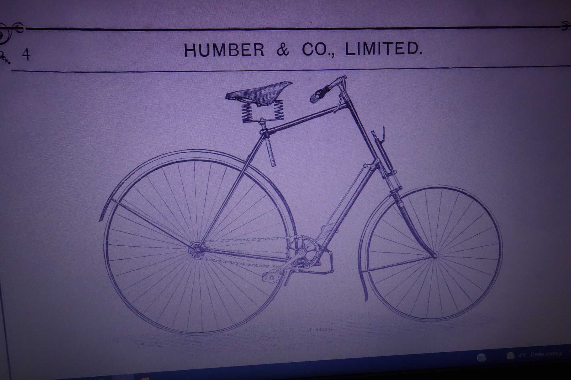

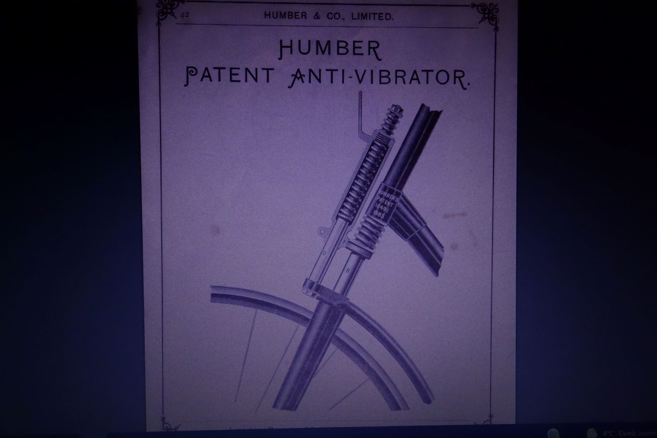

Lijkt op een Humber Gerrit.
En inderdaad 1890 of net daarvoor.
De catalogus van 1889 laat de fiets zien.
En ze hebben een speciale pagina gewijd aan de verende vork.
Beide afbeeldingen zijn uit de Engelse bibliotheek.
