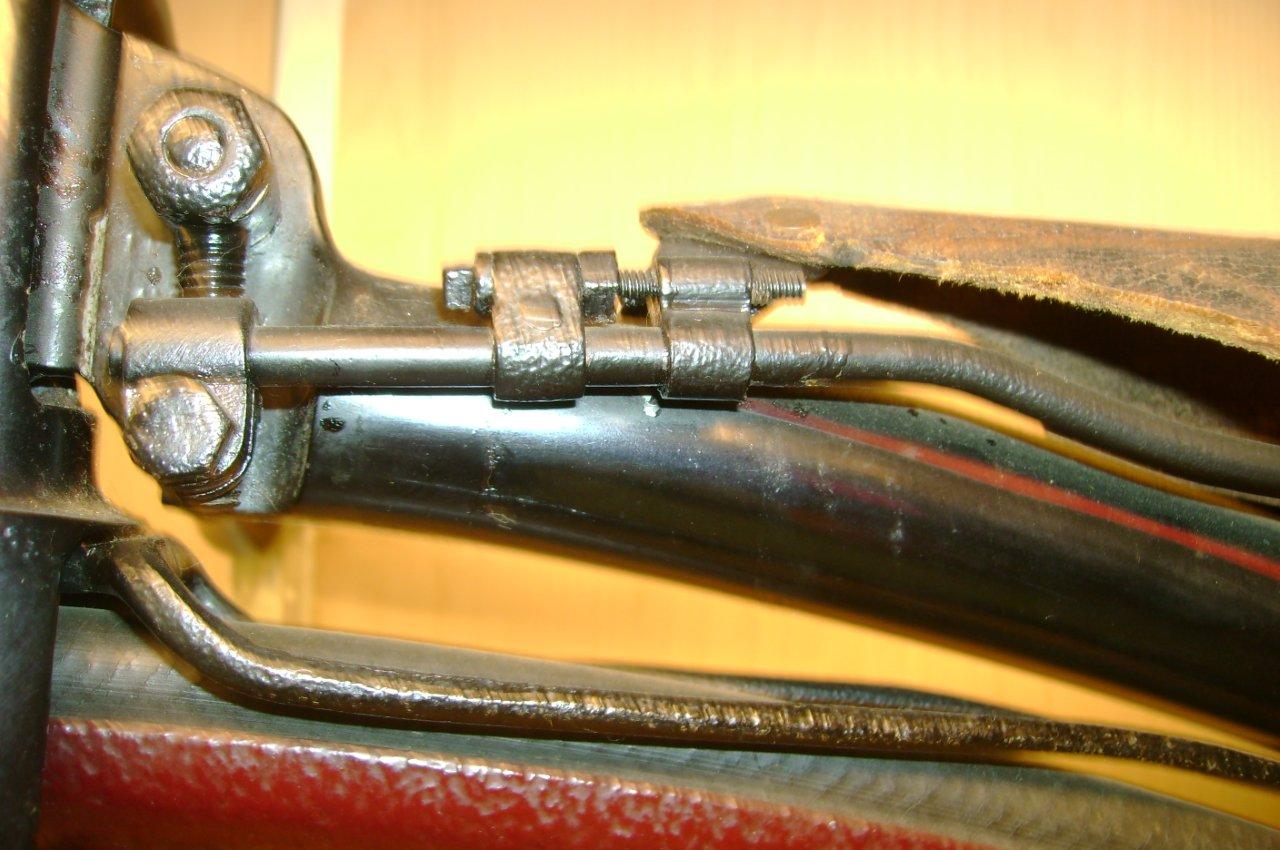

Ik heb al jaren een hoge bi,toen opgeknapt maar ik weet niet wat voor merk en bouwjaar het is,ik zou het graag eens willen weten?
De fiets is niet te berijden de velg is niet zo best meer.
Ik probeeer er wat foto's bij te doen ik weet niet of het lukt!
de groetjes Cor.

Hallo Cor,
interessant onderwerp.

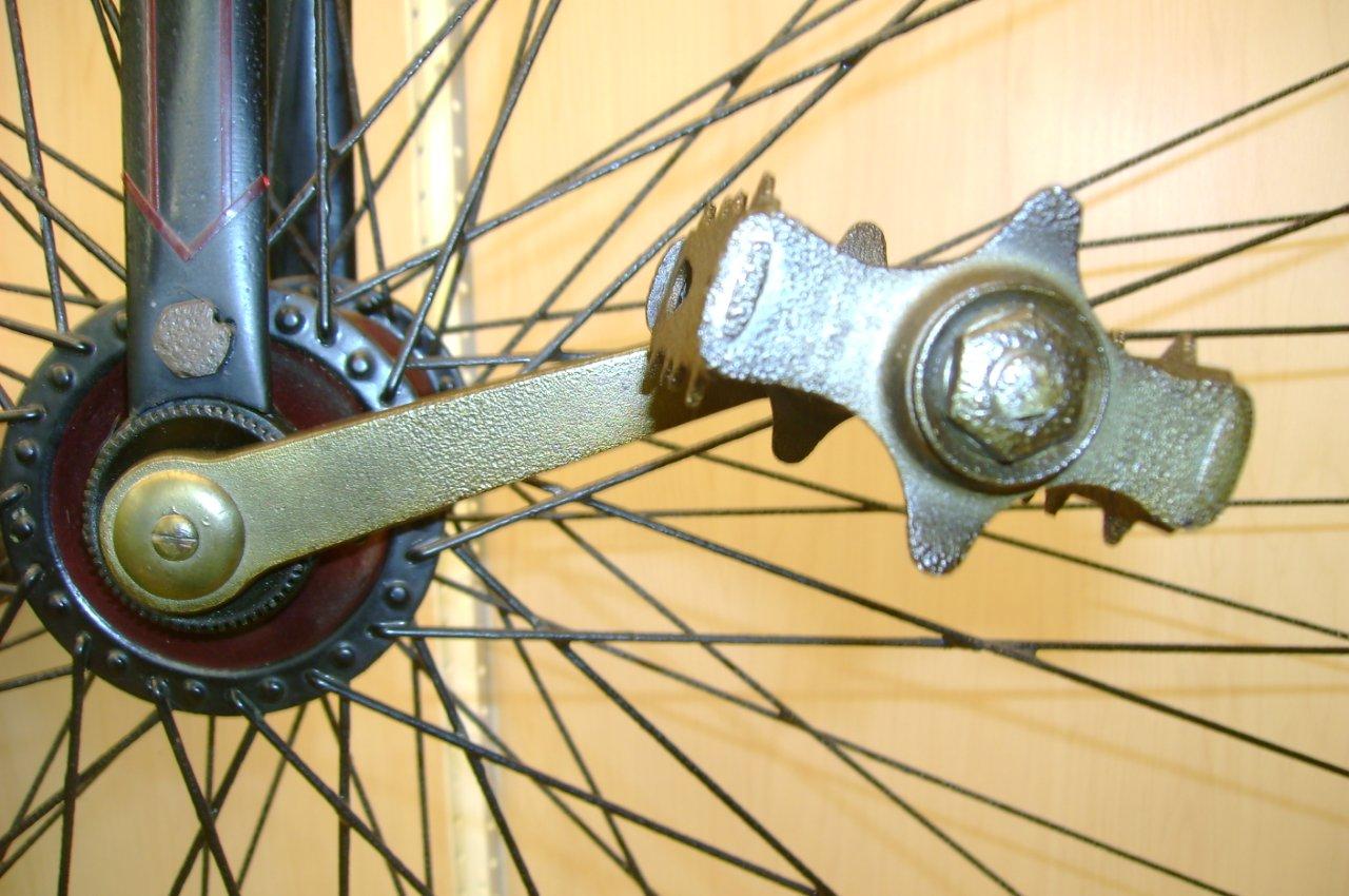

Als ik lees over een slechte velg dan moet ik meteen denken aan een holle velg. Die zijn veel dunner en erg gevoelig voor roesten van binnenuit.
Ik heb bij zo`n hoge bi eens een stuk van 30 cm opnieuw moeten maken.
tangentiale spaken zie ik en dat is altijd goed om te zien,veel sterker; geen torderend wiel bij het gas geven
We kijken uit naar goede foto`s.

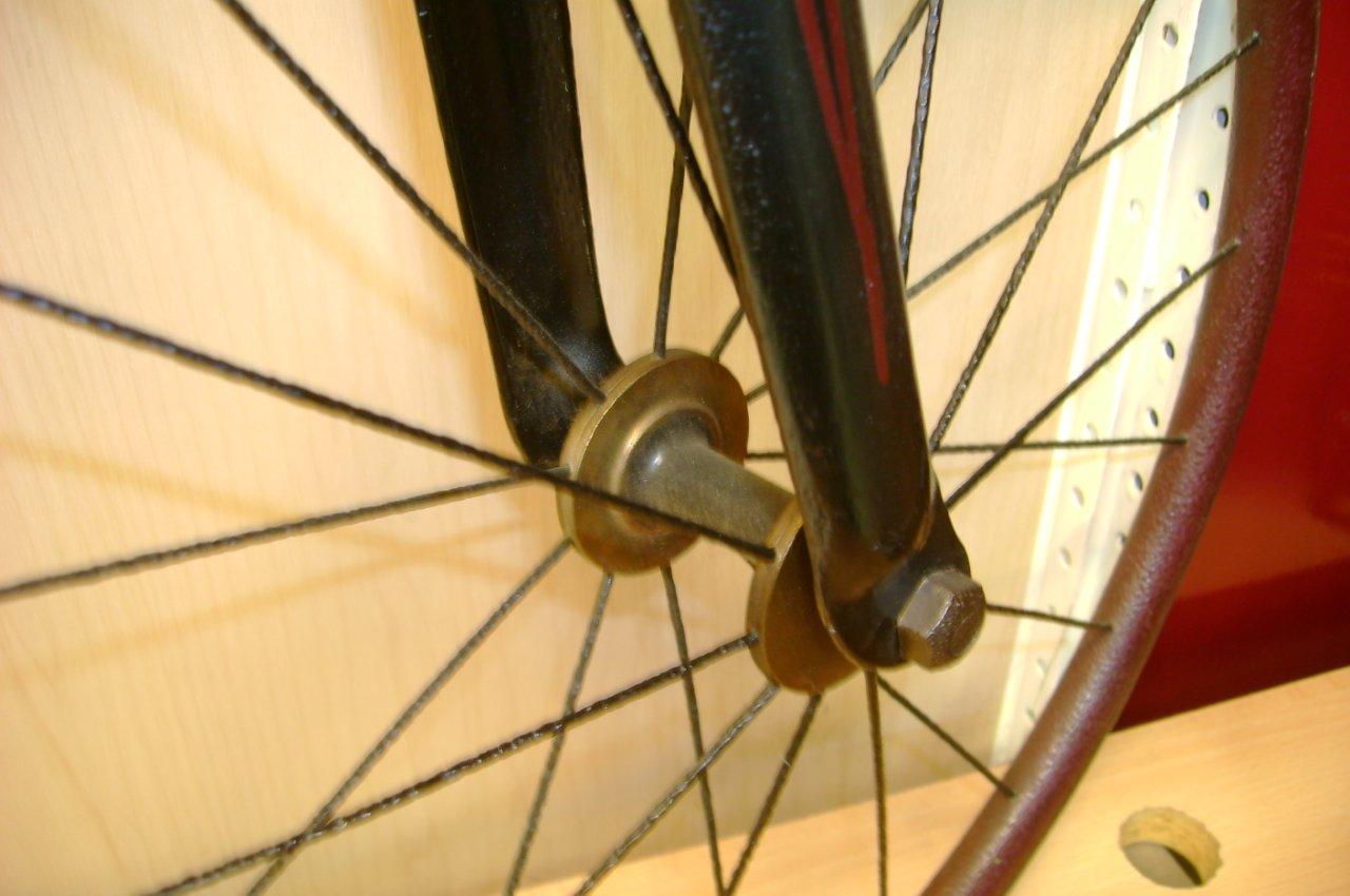

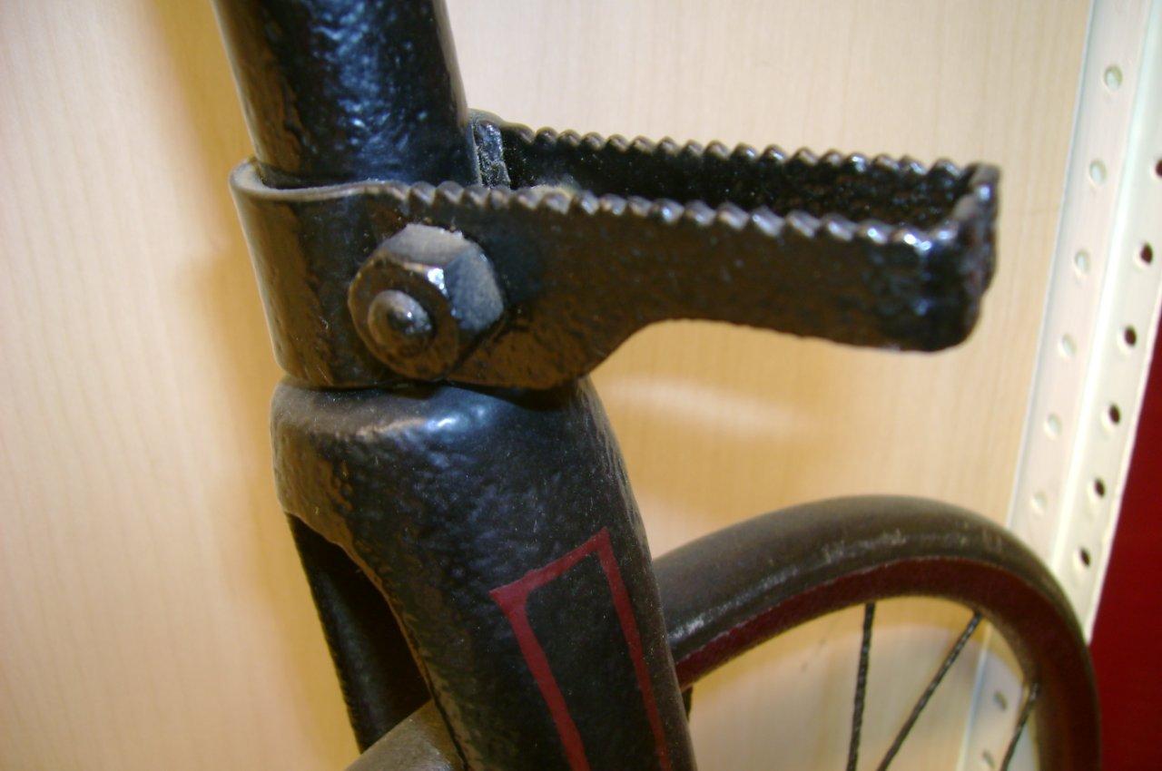

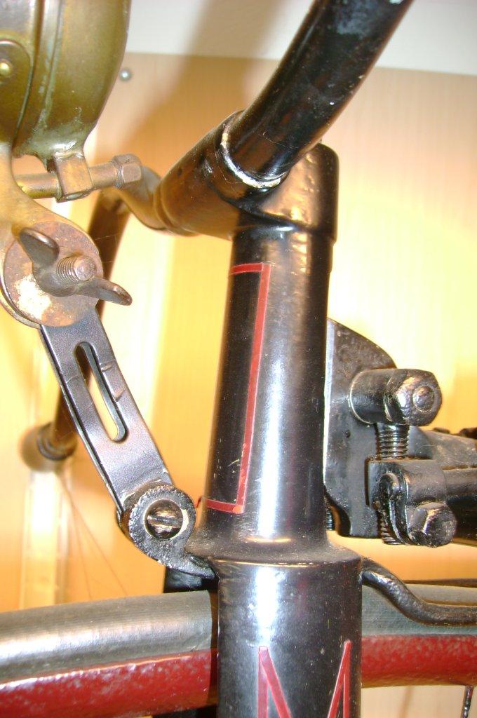

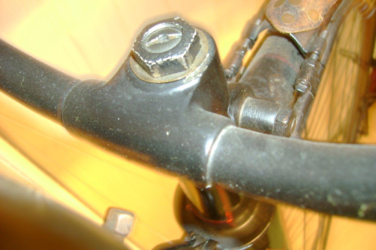

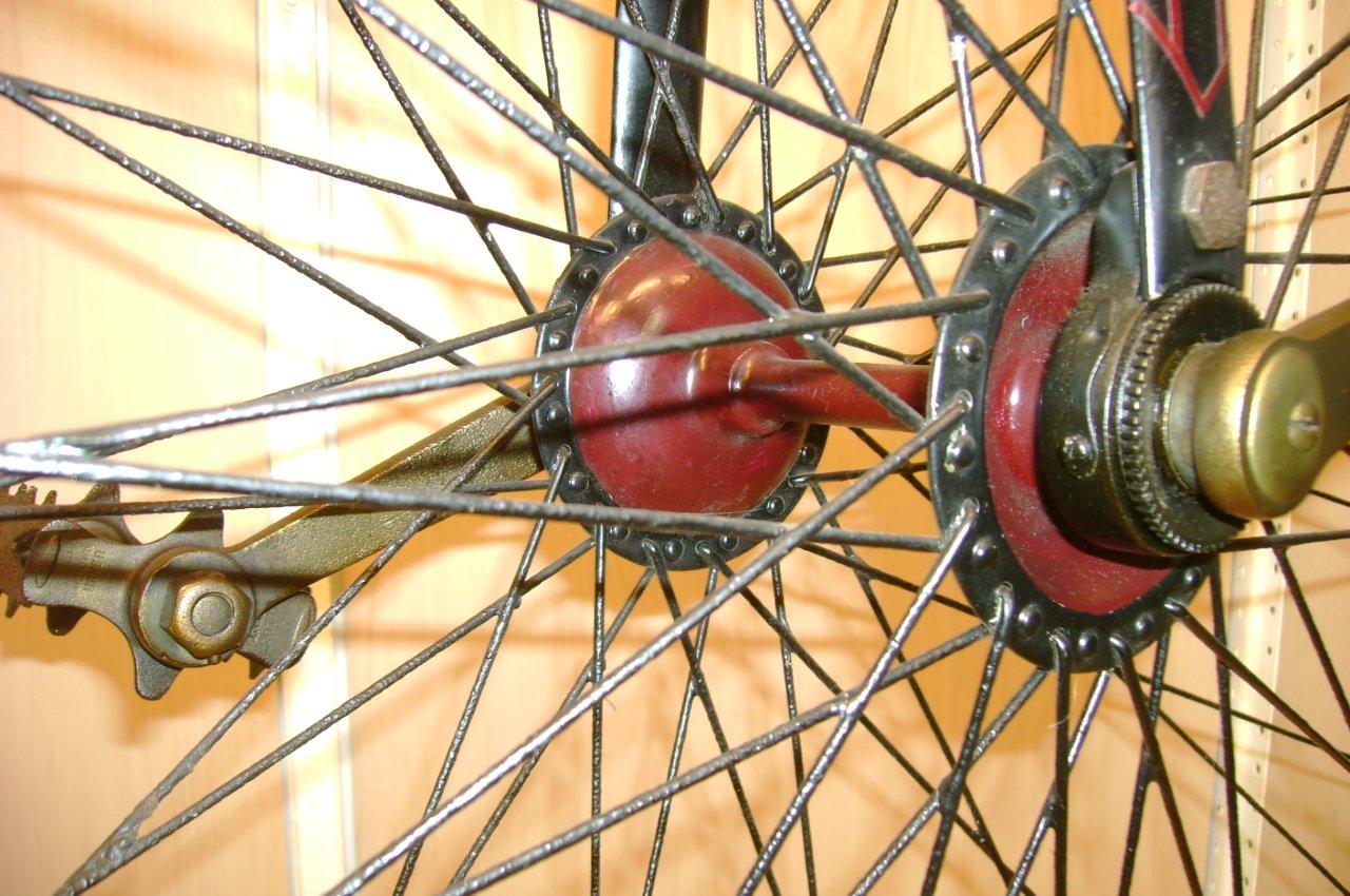

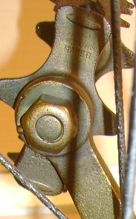

Bijgaande fotos kreeg ik gisteren van Cor. Ik heb die van het pedaal uitvergroot en daar staat op W. Bown maker - en: Aeolus Patent.
Dat is de fabrikant van de pedalen, die zaten zo'n beetje op elke hoge bi van de periode 1886-1890.
Uit die jaren stamt ook deze fiets.

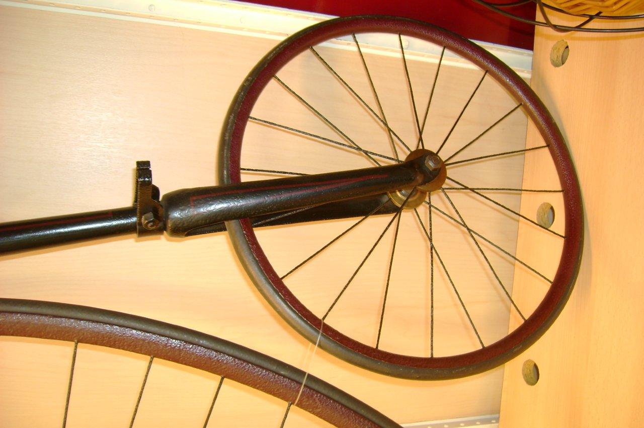

De set met fotos geeft nu een goede indruk.
Het merk en land van productie kan ik zo niet zeggen, maar bepaalde details geven wel aanknopingspunten. De jasbeschermer met een knik naar onder heb ik niet eerder gezien. Verder is de combinatie van een luxe tangentiaal gespaakt wiel en een eenvoudig stuur (niet demontabel) best apart. ongebruikelijk...
Waar is de fiets gekocht en wanneer?
In elk geval is het achterwiel er later ingezet: de naaf wijkt constructief af van de voornaaf en de velg heeft een te kleine diameter.
De lamp hoort er natuurlijk niet op: het beugeltje voor het stuur waar de lamphouder aan zit is eigenlijk de beugel waar de remlepel op hoort te scharnieren.
Verder een interessante fiets hoor, wat zijn je plannen ermee?
groet,
