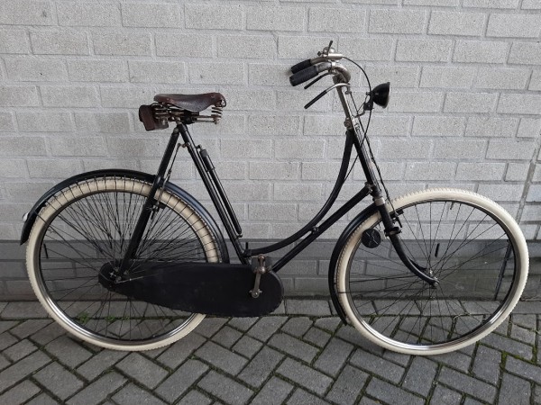

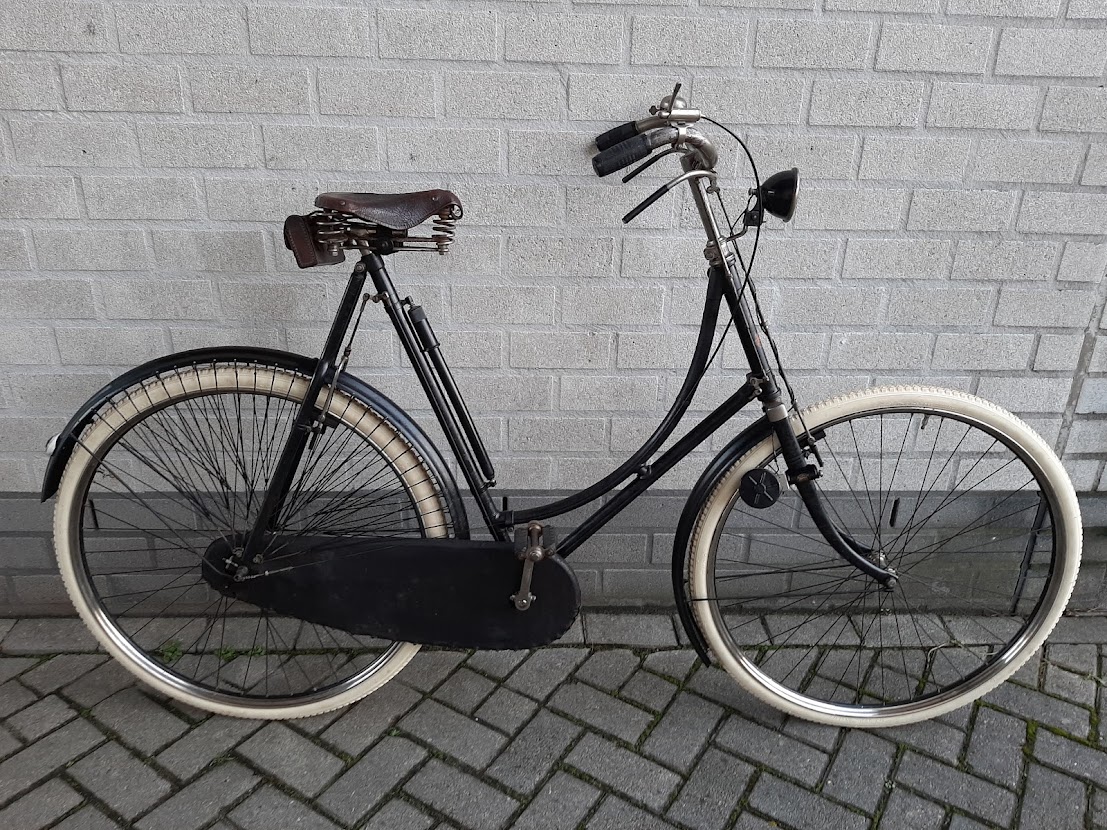

Twee maanden terug kon ik de Fongers DZ65 (framenummer 21-37, barrelnummer 1537) van Maarten Bokslag overnemen. Een bijzonder rijwiel gelet op de framehoogte en de originele staat van lak en nikkel. Het is een zogenaamd 'ongeregeld model' met een afwijkend framenummer. De fiets is in augustus 1922 geleverd aan mevrouw Stenvers in Utrecht. Hij kostte ca. 275 gulden, veel geld in die tijd (de Fongers fietsen waren in de jaren 1919/1922 extreem duur als gevolg van de materiaalschaarste na WO 1).

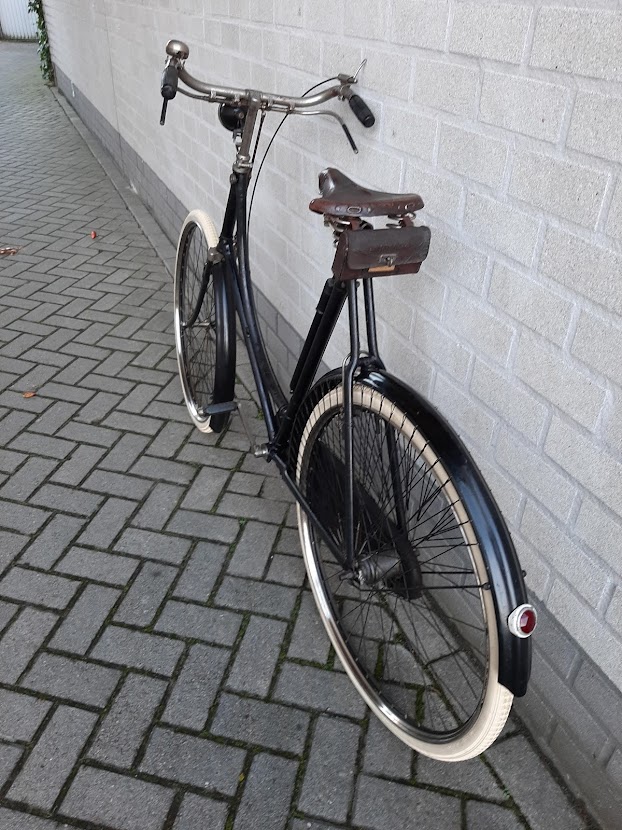

Deze fiets werd in 2009 uit een berg oude fietsen in Utrecht gevist en behoefde restauratie. Maarten heeft in 2013 de wielen vervangen (met prachtige vernikkelde velgen, bijpassende voornaaf en een wat jongere K-naaf met stuurversteller). Ook vond hij een bijpassend Fongers zadel met vernikkelde veren.
Wat ik heb gedaan in de 'doorrestauratie'; :

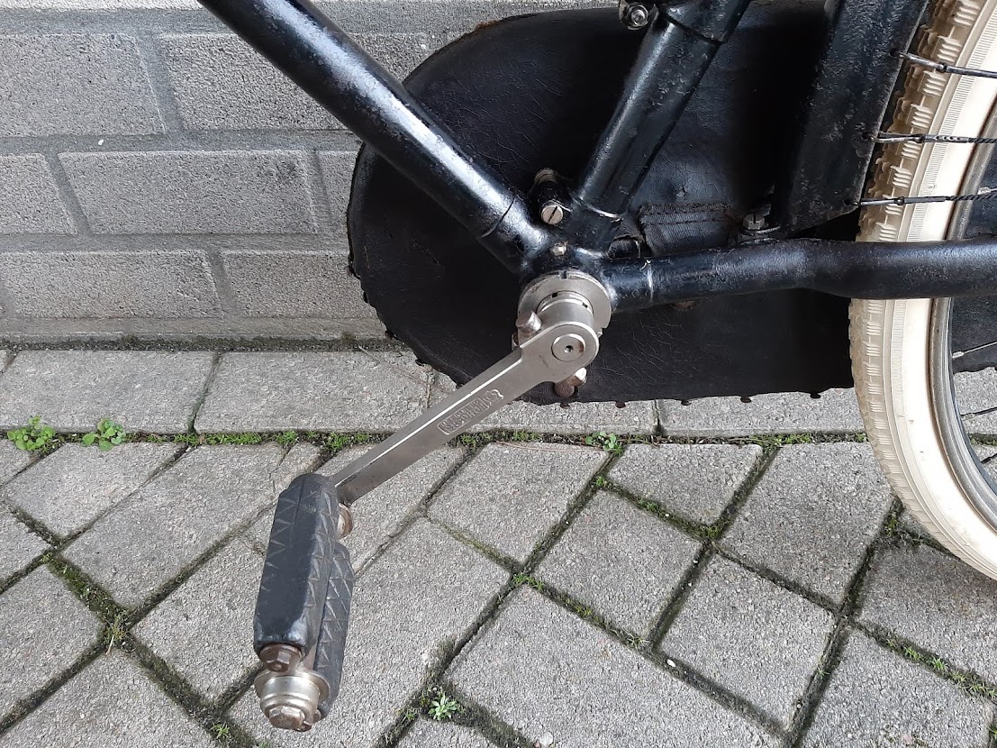

- alles uit elkaar, schoongemaakt, van roest ontdaan, gepoetst, lak en nikkel bijgewerkt en de mechanische onderdelen opnieuw gesteld.

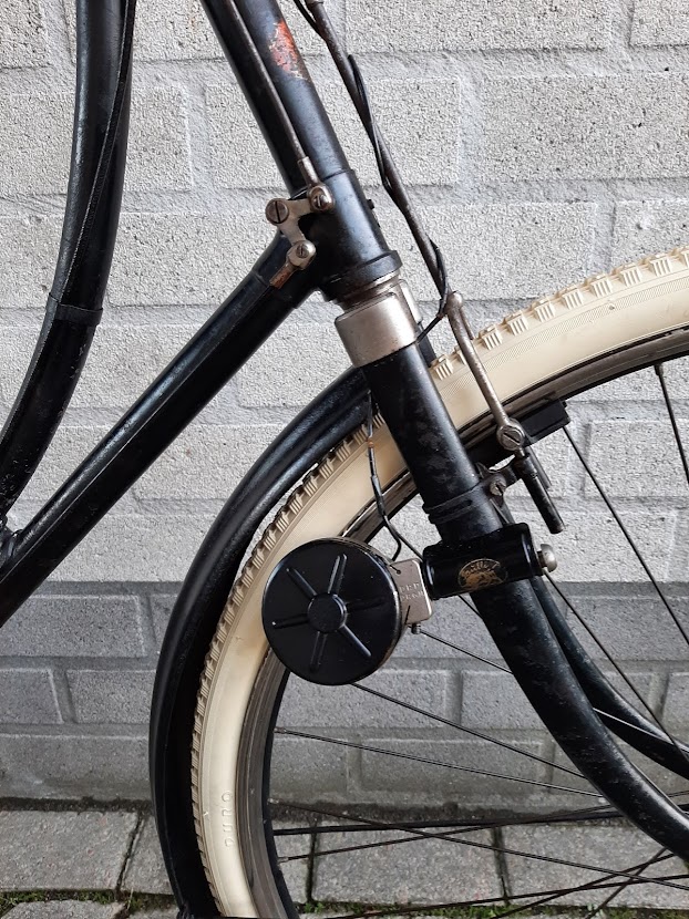

- vervangen: zadelpen, bel, reflector, versnellingskabel, zadeltasje, netje, banden, pompje; een Bulli lichtset uit 1921/2 toegevoegd.

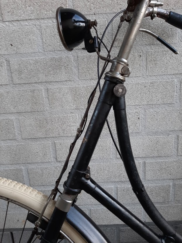

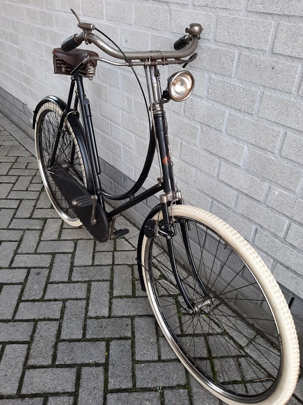

Bijzonder blijft de hoge framemaat; bovenzijden zadellug en balhoofd bevinden zich op vrijwel gelijke hoogte. Ondanks de constructie rijdt de fiets mooi stabiel. Her en der moeten nog wat details worden verbeterd. Niettemin tevreden over deze hoge honderdjarige.
groet, Jos

mooi geworden Jos!
Alleen dat draadje om de remstang.... :lol: Kan dat niet anders?
groetjes!

maartenB schreef: 22 feb 2022, 18.53 mooi geworden Jos!
groetjes!
Het heeft zo wel de signatuur van een echte fietsenmaker ;)

Prachtig rijwiel! Mooie bandjes ook… ;-) En 1 van de weinige vroege Fongers rijwielen in originele lak en origineel nikkel.

Mooie fiets Jos.
Ik kende `m natuurlijk al maar het ziet er zo weer aantrekkelijk uit.
Werkt dat een beetje, die Bulli dynamo op de velg?
Ik heb er een met een hard geworden wieltje namelijk...
