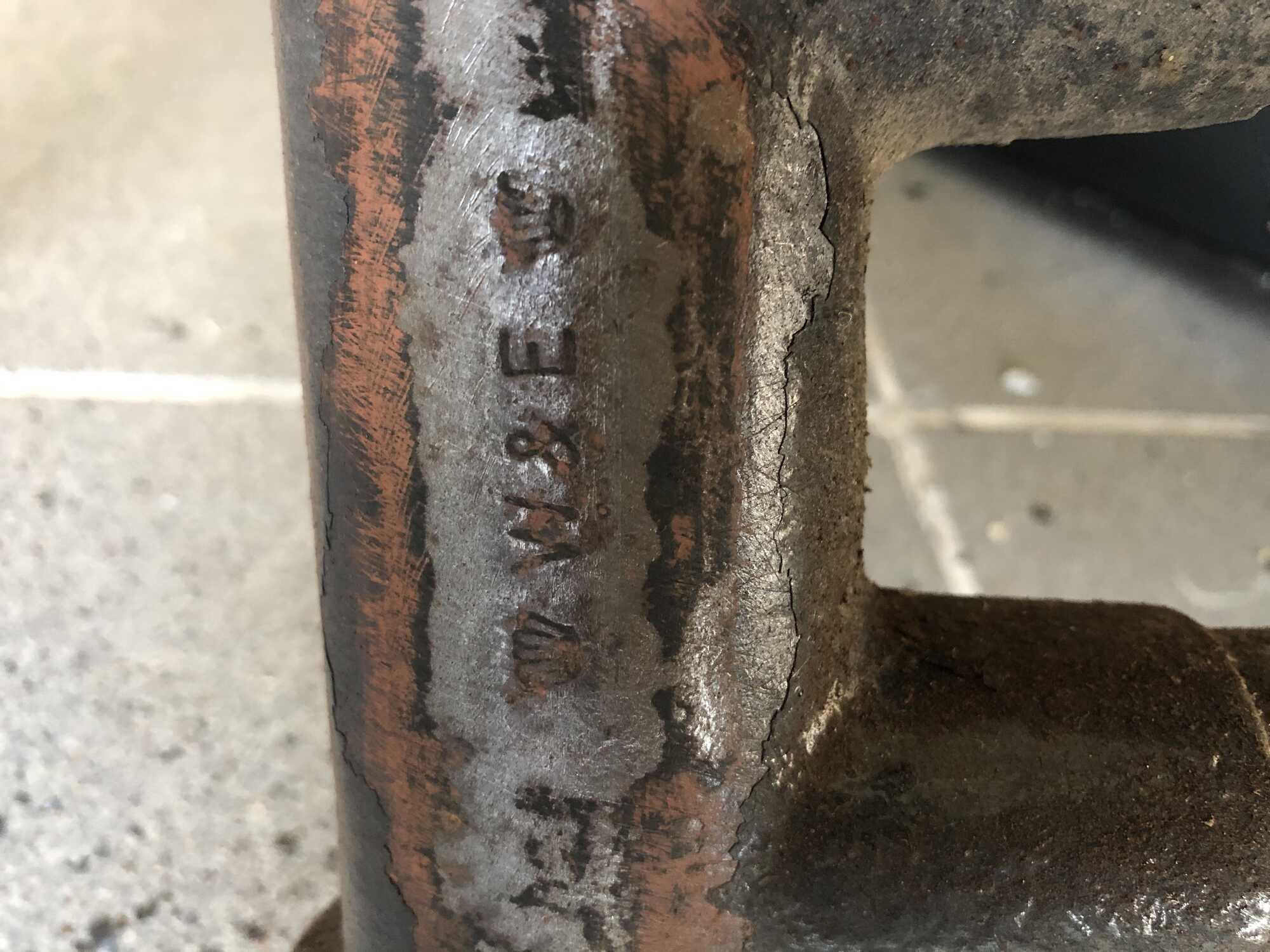

Hoy,
Na veel getreuzel, toch aan de restauratie begonnen van m’n bakfiets.
Iemand enig idee wat merk en vermoedelijk bouwjaar deze zou zijn

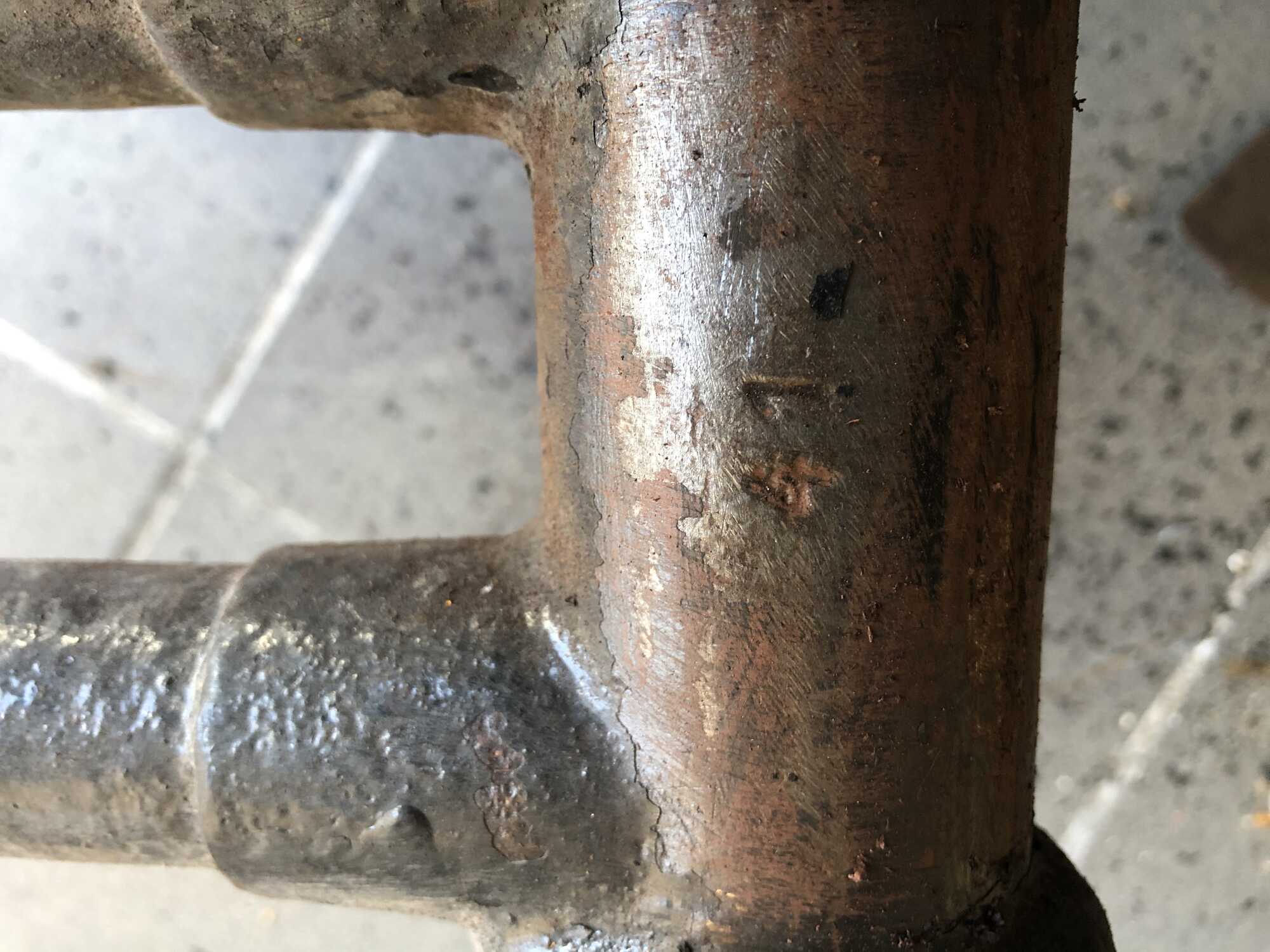

Op het frame staat tussen 2 kroontjes W & E en aan de andere zijde 41.
Grtjs

Ik heb deze merkjes nog nooit eerder gezien helaas. Vaak zijn merkjes op lugs aangebracht door de producent van de lugs. Maar dit zou ook van de bouwer van de bakfiets kunnen komen, of van een bedrijf dat de bakfiets in dienst had. Wat het hier is durf ik niet te zeggen.

P.s. de oranje grondlak die je ziet is loodmenie. Giftig dus. Dus geen stof van inademen, en ook niet in de grond laten verdwijnen. Als je dat wilt verwijderen, het beste met afbijt, en dan naar chemisch afval brengen.

Op alle andere dwars verbindingen zijn de zelfde initialen terug te vinden, enkel met aan de andere zijde een verschillend nummer? 🤷‍♂️

Dan neig ik naar lug nummers, waarmee de lug producent ze identificeerde.
