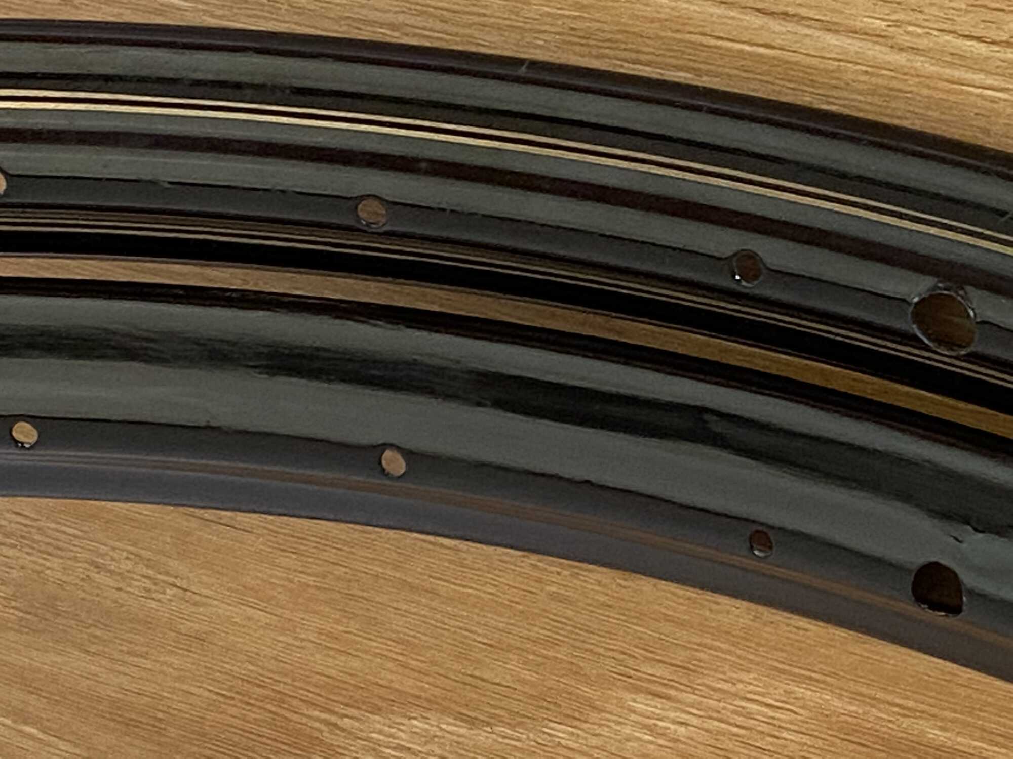

Ik had gisteren het voorwiel voor mijn Veeno ingespaakt. Nog nooit eerder een wiel ingespaakt maar via internet vond ik uiteindelijk een handleiding die bom proef is voor beginners in wielvlechten. Ik hen m in 3 kruis gevlochten. Ik kwam erachter dat toer fietsen meestal rechtse velgen hebben. Zo niet mijn Veeno die heeft dus linkse. Ik ging wat foto’s van oude Veeno fietsen van internet uitvergroten o.a. die in het draadje “ de Fiets de Tent en de Orient” hier. Ik denk in de fiets in dat draadje ook linkse velgen te zien. Ik had een mooi opnieuw gepoedercoat setje rechtse velgen van een Batavus uit 1928 van marktplaats die ik dacht te verkiezen boven mijn zelf gelakte velgen maar niet gedaan, links is toch anders dan rechts wijkt teveel af van t origineel. Is dat links gespaakt echt iets van Veeno? Ben benieuwd of iemand me daar meer over kan vertellen. Mijn fiets is uit 1965 waarschijnlijk frame no 226351

Hallo Freek,
Het lijkt mij een overdreven oog voor detail.
Misschien waren er toevallig goedkope aanbiedingen velgen.
Voor een voorwiel zonder remnaaf maakt het sowieso niet uit.
Ik kan mij voorstellen, dat je als fabrikant de buitenste spaken van het achterwiel statisch wil hebben.
Dan kon men de wielenbouwer opdracht geven, zijn werkvolgorde wat aan te passen.
Dat kost geen extra moeite of tijd; voor de amateur-bouwer wel even opletten.
Groet, Wiel

Ik heb de velg gewoon drie kruis ingevlochten zoals denk ik gebruikelijk bij stads/toerfiets. Op de foto de zwarte zelf geschilderde Veeno velg en de Batavus poedercoat velg.
Ik denk dat je gelijk hebt en dat het een kwestie van “welke partij velgen” is!

Het enige probleem wat ik begrijp is dat de spaakgaten in de flens van de naaf om en om 'verdiept' zijn wat de plaats van de spaak bepaalt.
Als die 'verdieping' in de flens er niet is, als de gaatjes niet om en om verzonken zijn dan is het geen enkel probleem om wat hier linkse of rechtse velgen genoemd worden te spaken.
Omdat F&S naven geen verzonken spaakgaten hebben bestaat er geen probleem om om het even een linkse of rechtse velg te gebruiken.
Je begint gewoon aan de tegenoverliggende kant.

Bij klassieke velgen zitten de spaakgaten om en om links of rechts. Als je een nieuwe naaf hebt maakt het niet uit, dan bouw je een wiel en zit het ventielgat als je oplet netjes tussen twee groepjes van 4. Anders wordt het bij een gebruikte naaf (of een naaf waarbij de spaakgaten in de flenzen om en om ellebogen binnen en buiten dicteren) en je dus een gegeven orientatie van de spaken wil behouden*). Dat lukt alleen als de velg het ventielgat in dezelfde positie heeft als de oude. Als de velg geen gerichte gaten heeft kun je het ventielgat nog een spaak opschuiven, niet fraai maar verder geen probleem. Als de spaakgaten in de velg ook nog gericht zijn naar de flens ( met en tegen de draairichting) lukt ook dat niet meer en moet je een flens verkeerd inspakenFotomaan schreef: ↑7 mar 2022, 20.52 Het enige probleem wat ik begrijp is dat de spaakgaten in de flens van de naaf om en om 'verdiept' zijn wat de plaats van de spaak bepaalt.
*) zeker bij alu flenzen maakt de spaak elleboog een inkeping in het flensgat. vlecht je de 2e keer verkeerd, dan krijg je een 2e kerf, waarbij de eerste haaks op de trekrichting komt te staan. Dat kan leiden tot flensbreuk

Nou er is geen probleem om het in te spaken velgen zijn enkel links (de originele die met de fiets mee kwamen) of rechts ( de gepoedercoate batavus 1928 velgen die ik met een mp bod won).
Ook de naven voor en achter hebben gewoon gaten geen richting in die gaten.
Vroeg me alleen af of dat linkse velgen iets van Veeno was. Ik denk dat Wiel het juiste antwoord gaf. Ik denk dat sls ze goedkoop ergens velgen konden inkopen die aan hun specificaties voldeden die gewoon kochten links of rechts… Veeno is een plattelandsmerk en (denk ik) geen Fongers dat t per se Kron Prinz moet zijn.
