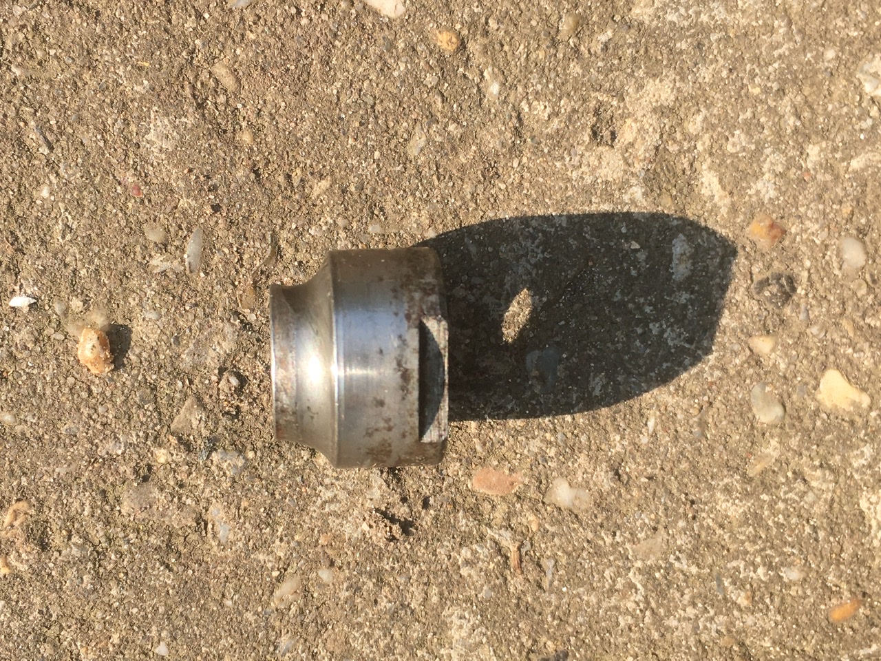

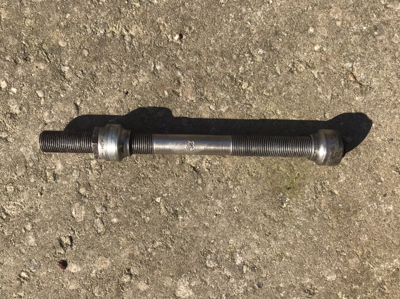

De as-conus van mijn transportfiets is niet goed.
Heeft iemand een vervangende of een idee waar ik een vervangende kan vinden. Ik heb al gezocht, maar kan geen Union-assen vinden.

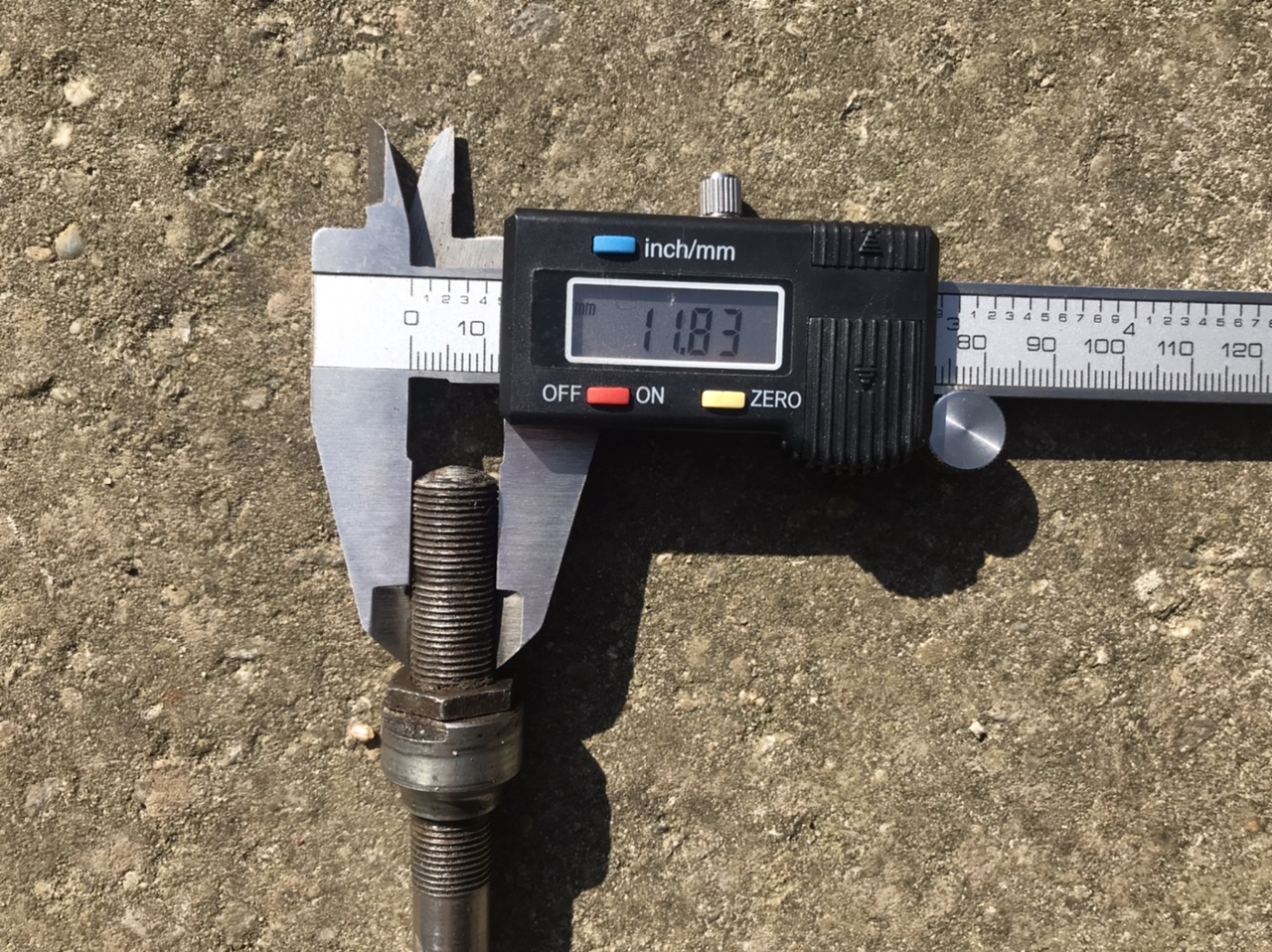

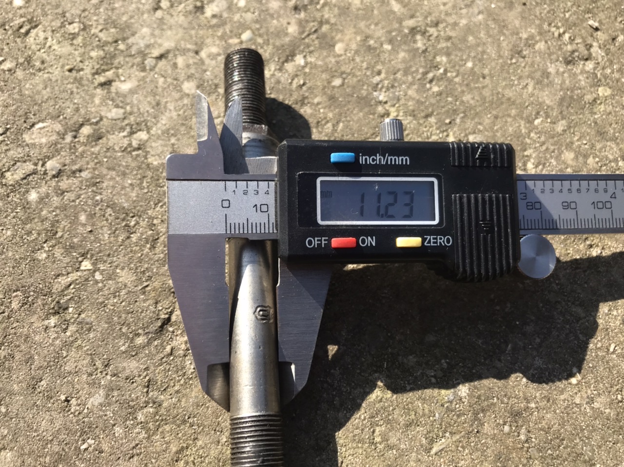

Ideeën over de maat zijn ook welkom. Ik meet en gekke maat, maar dat kan aan mij liggen? Doorsnede van de as is iets meer dan 11 mm. . Zie foto’s
Deze dus. Je kunt zien dat er boven materiaal weg is.
Het is een as met gerolde draad. Door de draad in de as te rollen komen de toppen omhoog en gaan de dalen omlaag. De asdiameter is dus niet zo boeiend. De draaddiameter is bijna 12mm, minus een tolerantie. En Union zal metrisch zijn? Volgende stap is proberen of je een metrisch boutje met dezelfde spoed (M6=1mm?) kunt vinden, dan kun je ze in elkaar leggen zonder dat het wiebelt

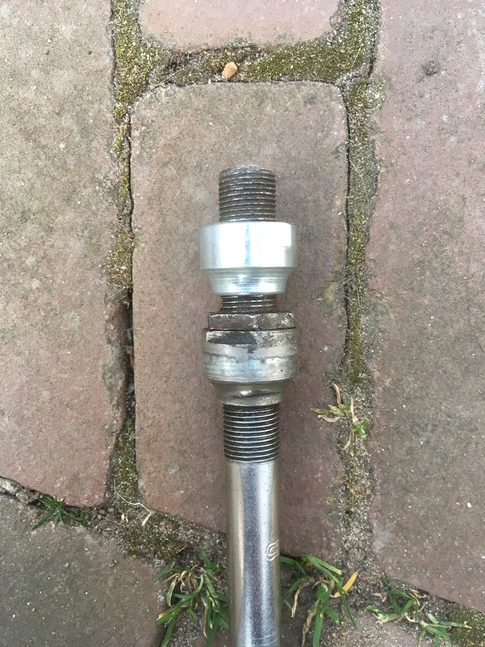

Ik zou eens een Puch achteras proberen: https://www.k-parts.nl/wielas-puch-maxi ... pleet.html

Dank voor de reacties. De as komt uiteindelijk inderdaad neer op 12 mm. schroefdraad. Ik heb die Puch achteras besteld en die conus past. Is wel lelijk spul vergeleken met het origineel 🙂.

Ja, het is allemaal verzinkt tegenwoordig in plaats van vernikkeld. Je zou het nog zwart kunnen spuiten, zodat het wat minder opvalt. Maar fijn dat het in ieder geval werkt :)
