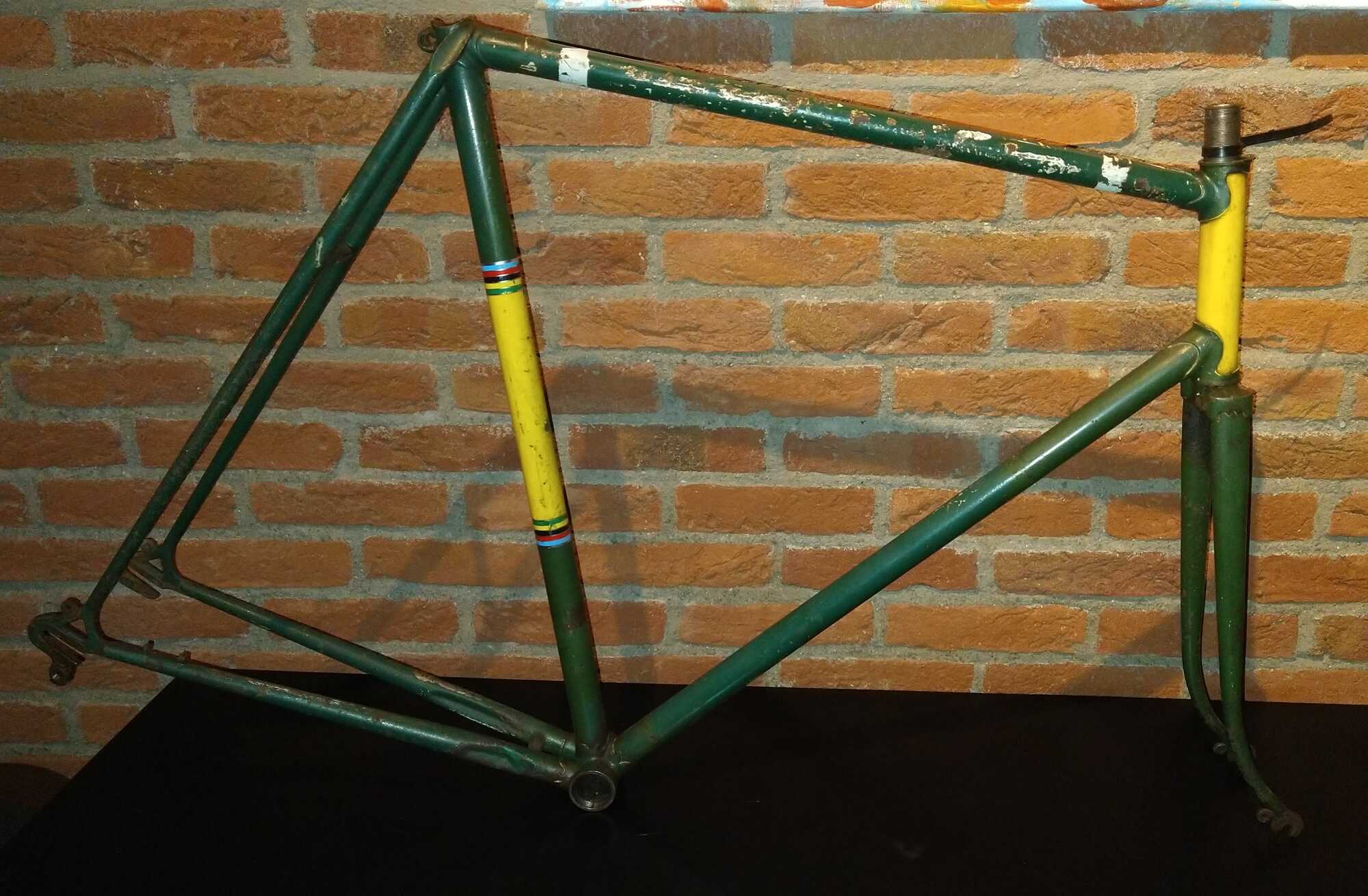

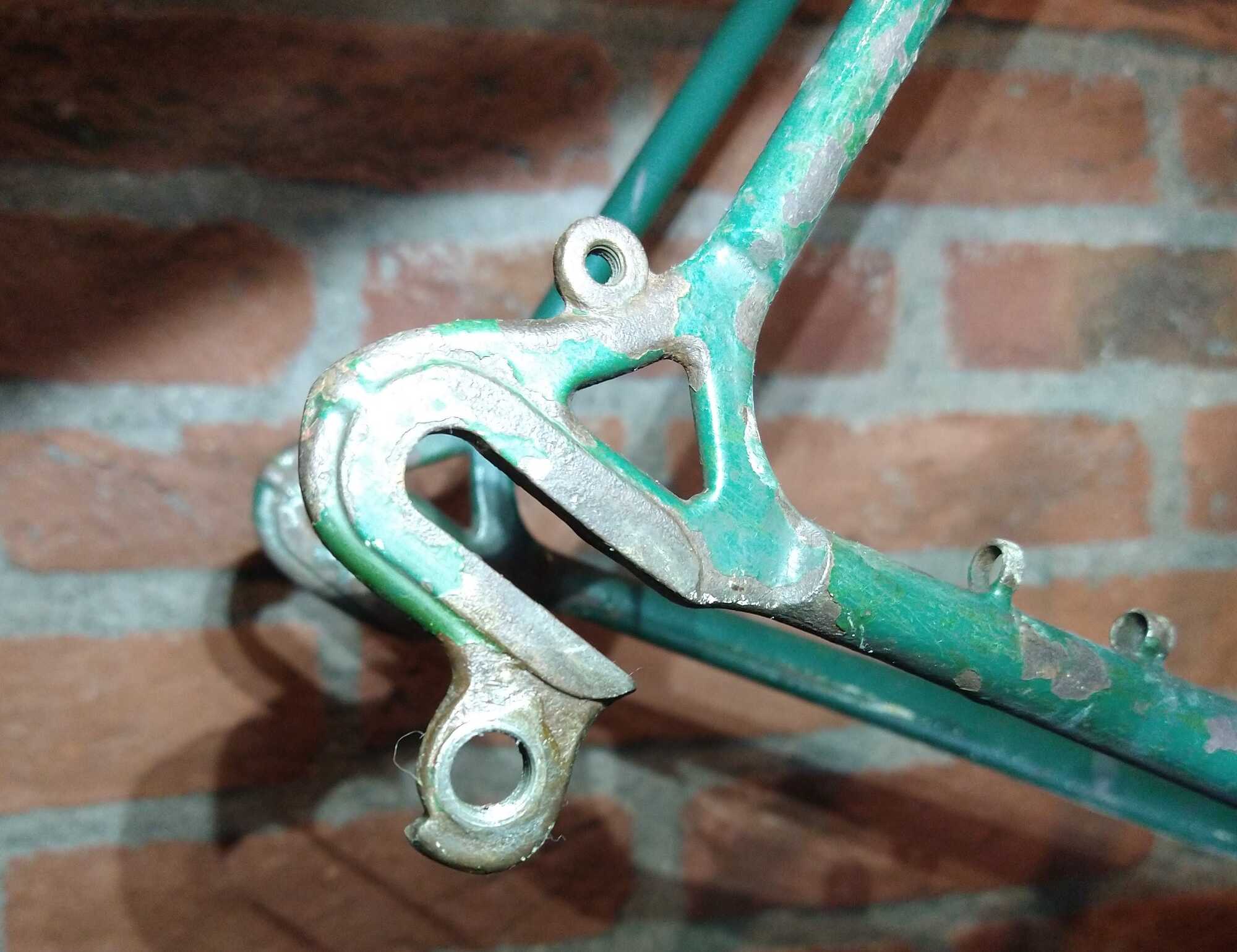

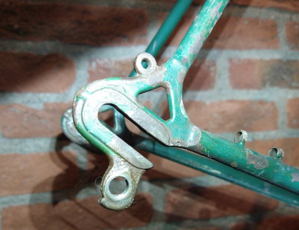

Vorige week niet kunnen laten staan op de beurs in Nieuw-Vennep. Want mijn maat, van een bevriende verkoper, en bovendien in legendarische kleuren uitgevoerd. Dat het echter een Groene Leeuw is, is echter maar de vraag. En dan nog: Groene Leeuw bouwde, voor zover ik weet, zelf geen frames.
Vragen die ik nu heb:
  • wie bouwde(n) dit soort frames voor Groene Leeuw?
  • zijn er Groene Leeuw-rijders bekend die op een frame van 62 cm reden?
  • herkent iemand überhaupt iets dat tot een bouwer te herleiden is?
  • ... of iets dat bepaalde bouwers uitsluit?

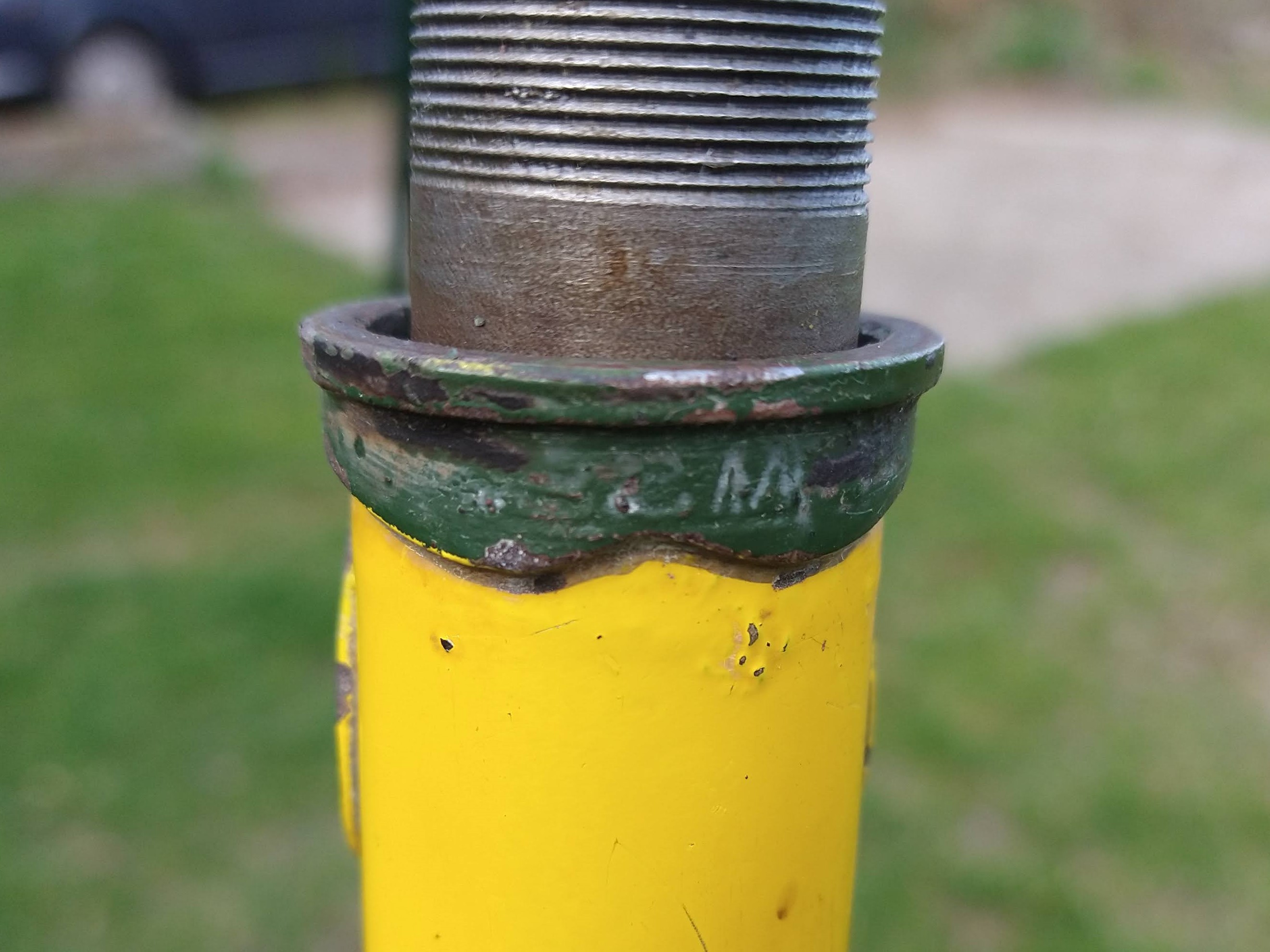

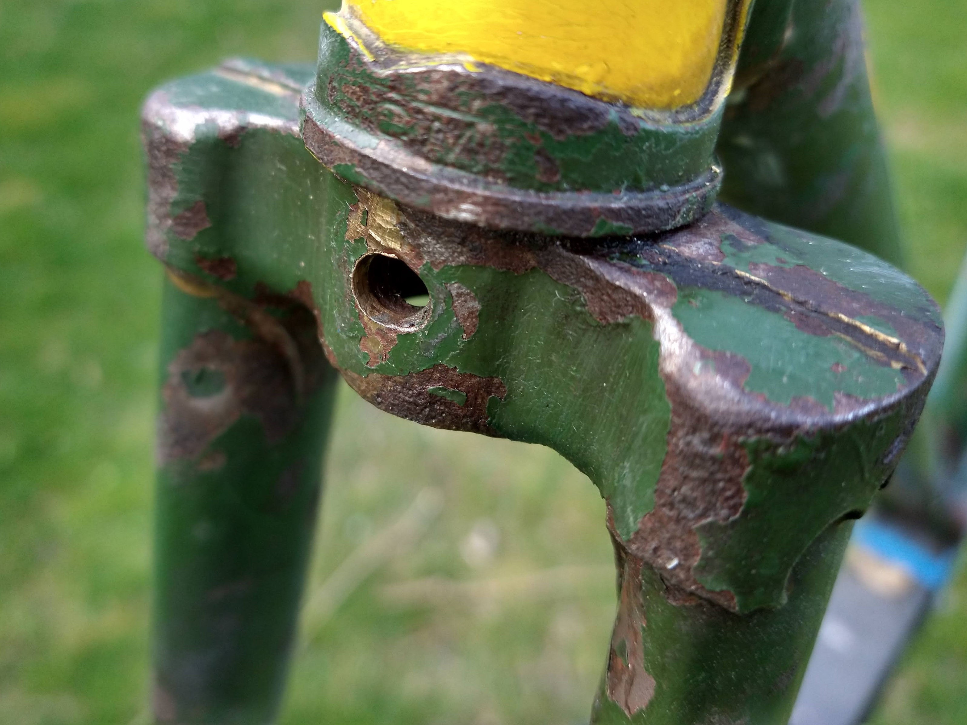

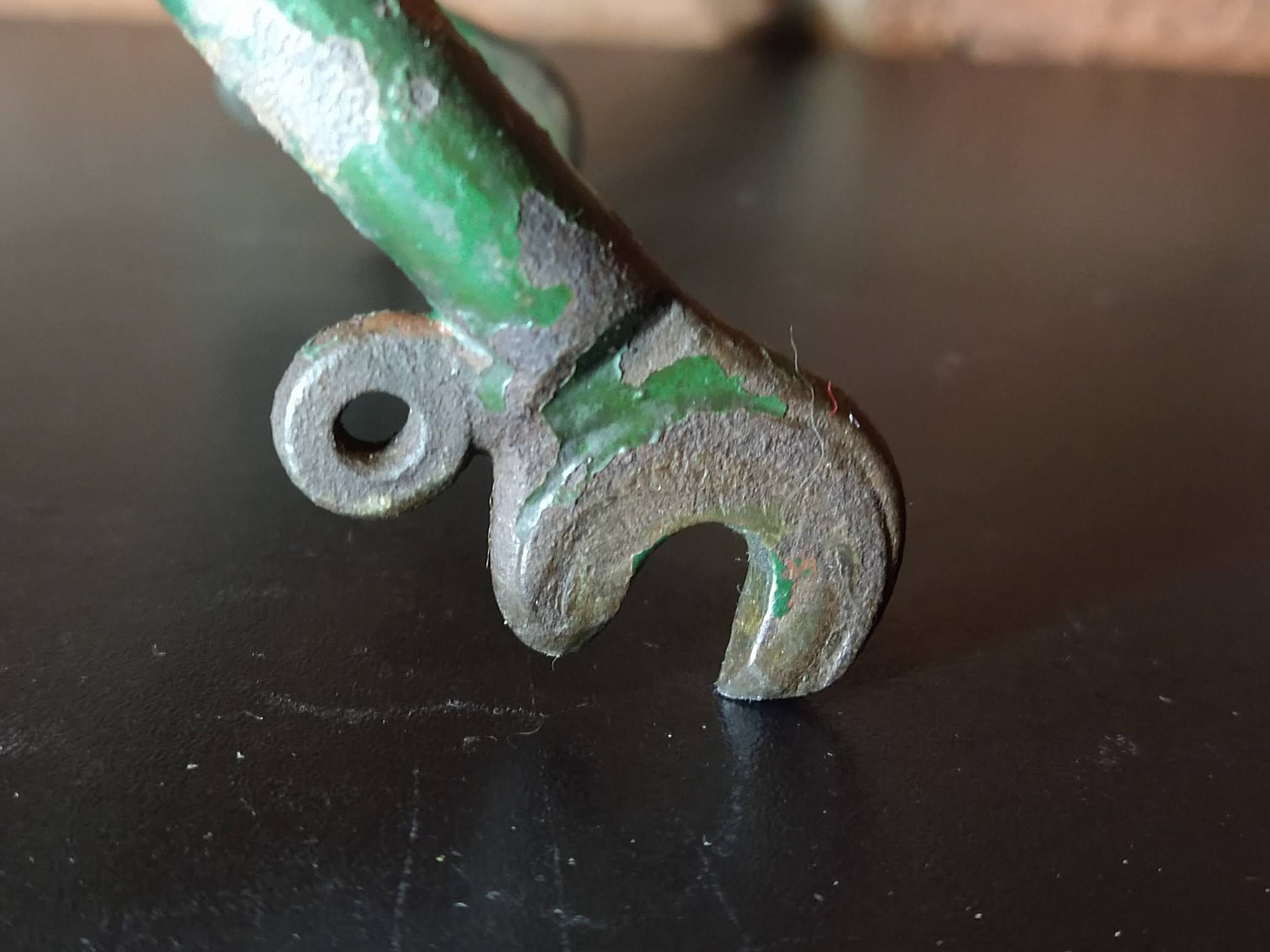

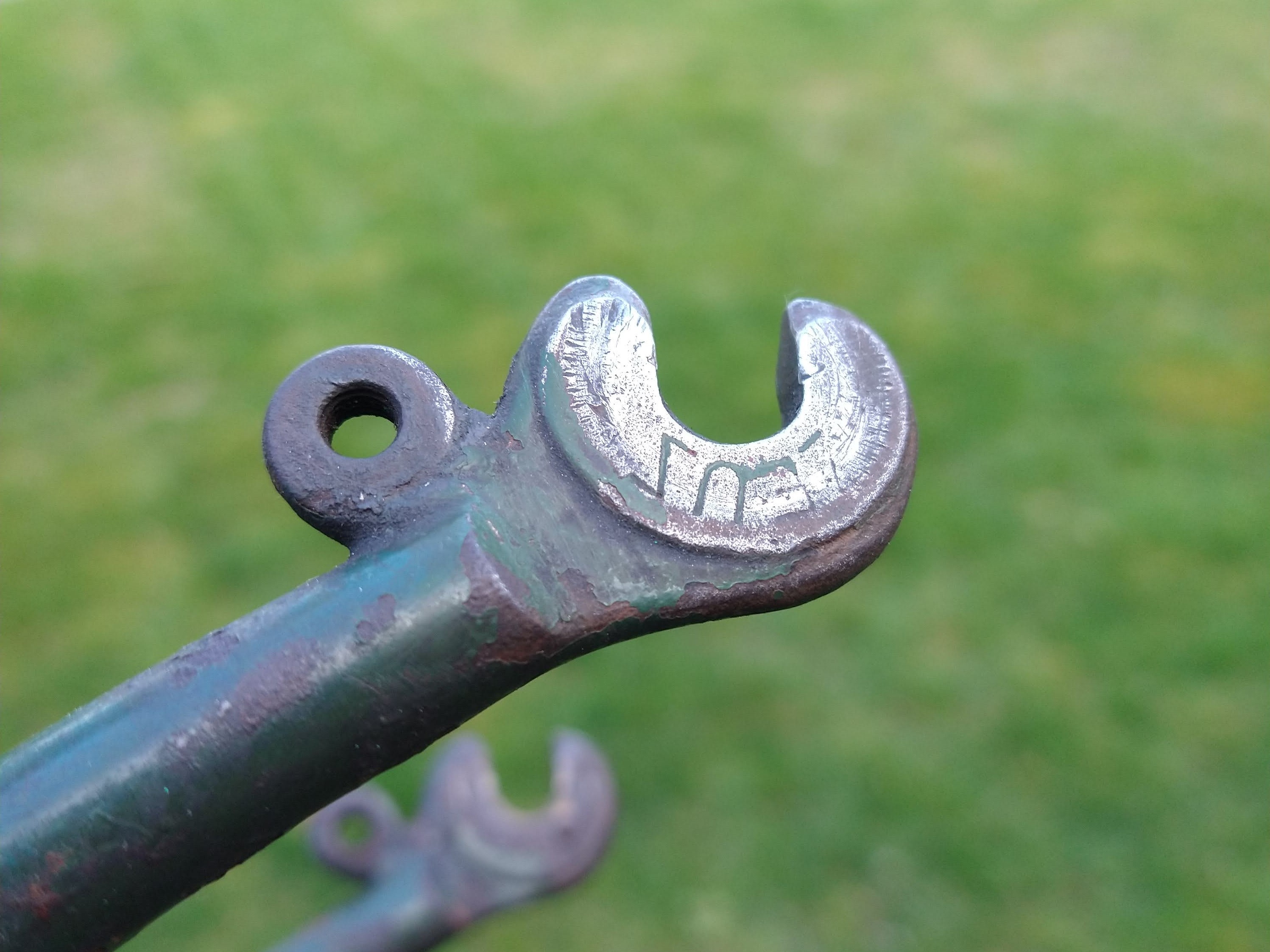

Mijn indruk is dat het een mooi frame moet zijn geweest, maar dat het een behoorlijk zwaar leven achter de rug heeft. Een paar dingen die ik inmiddels heb ontdekt:

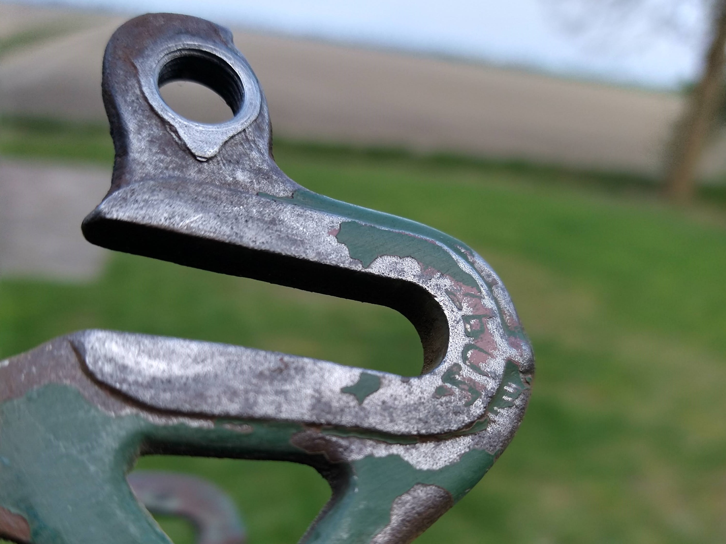

  • de uitvaleinden zijn van Zeus

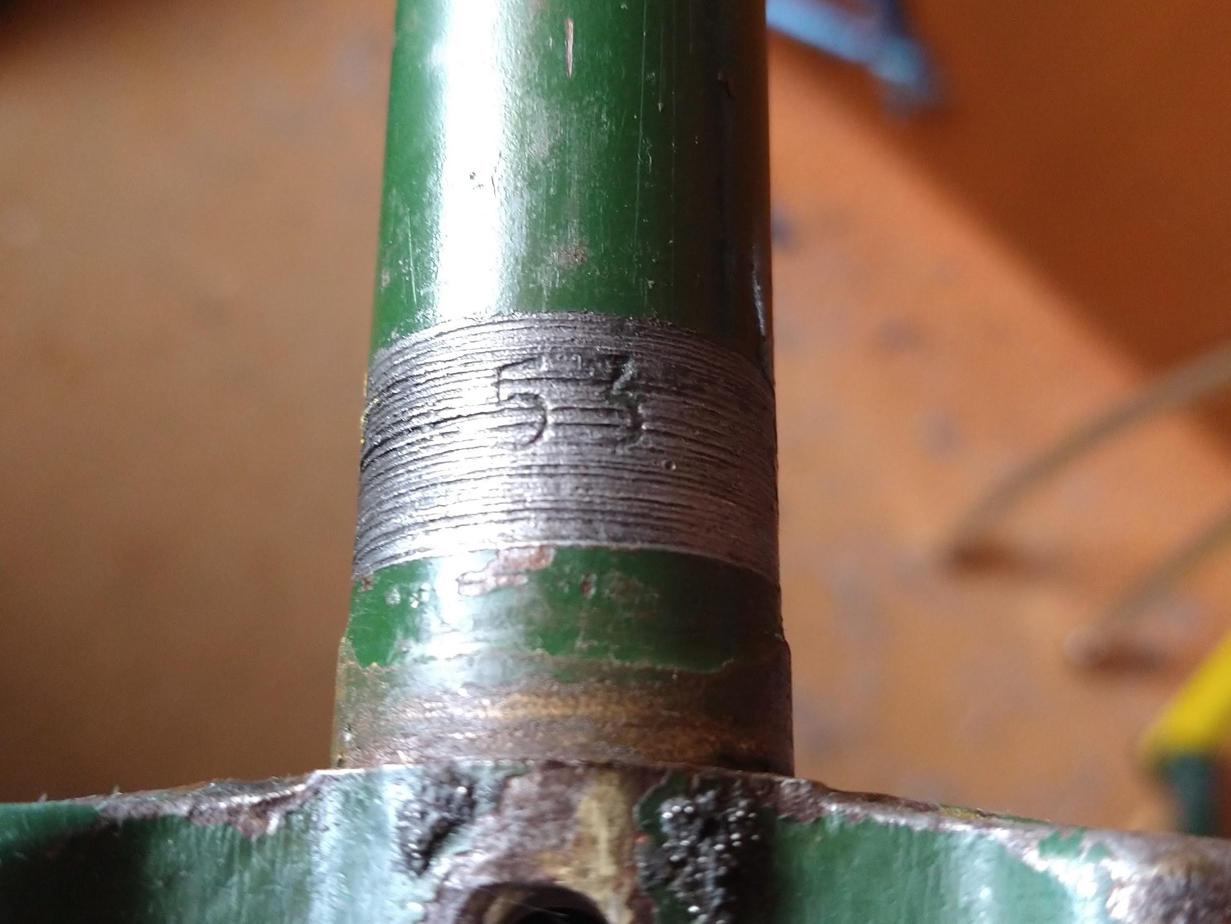

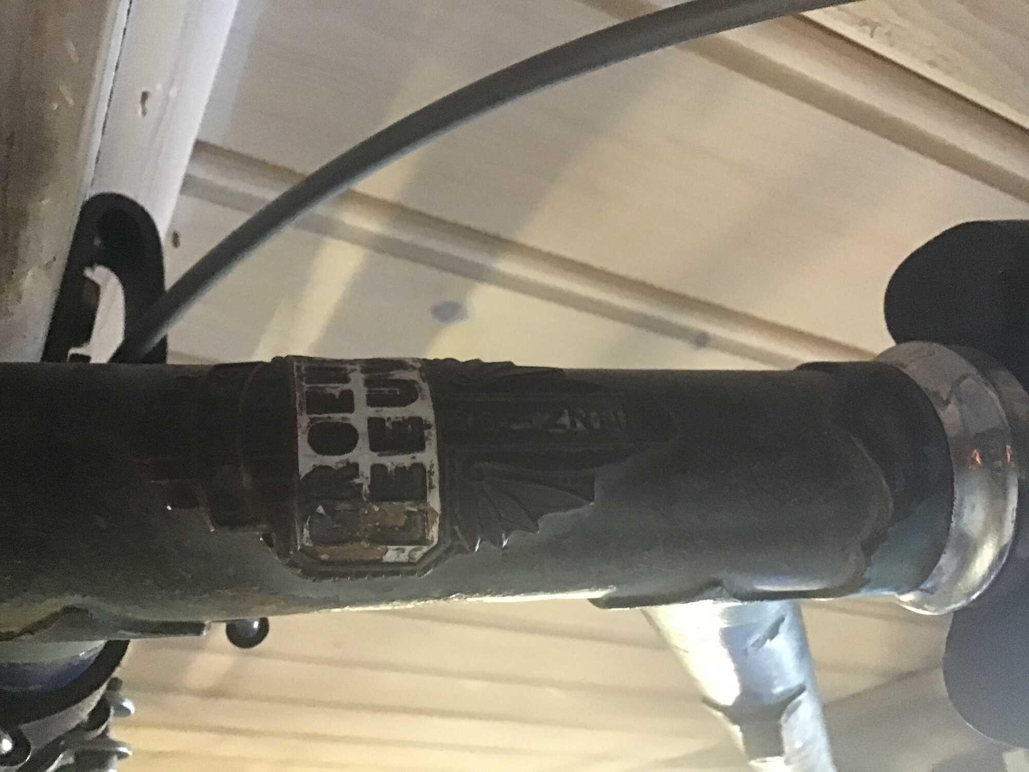

  • het framenummer is 53. Dit komt ook terug op de stuurbuis.
De foto's:
Berichten: 1537
Re: Wie heeft dit kader gemaakt?

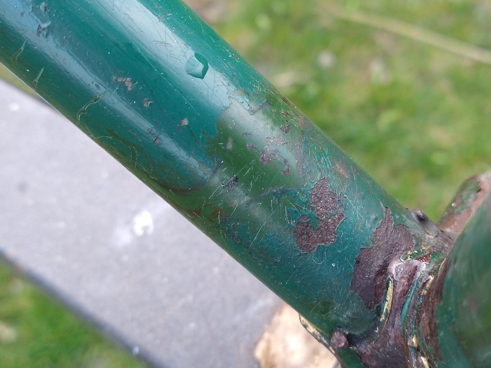

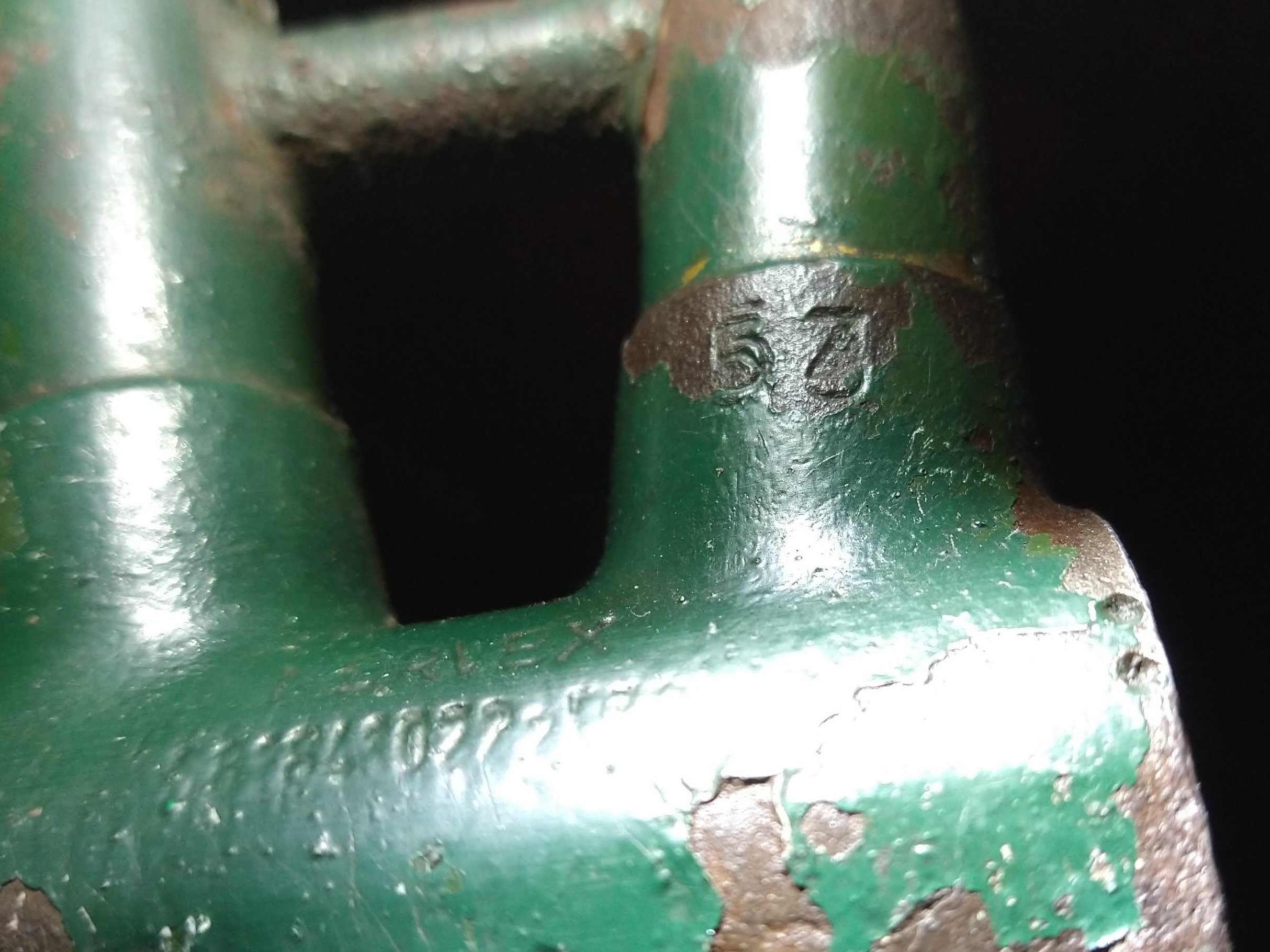

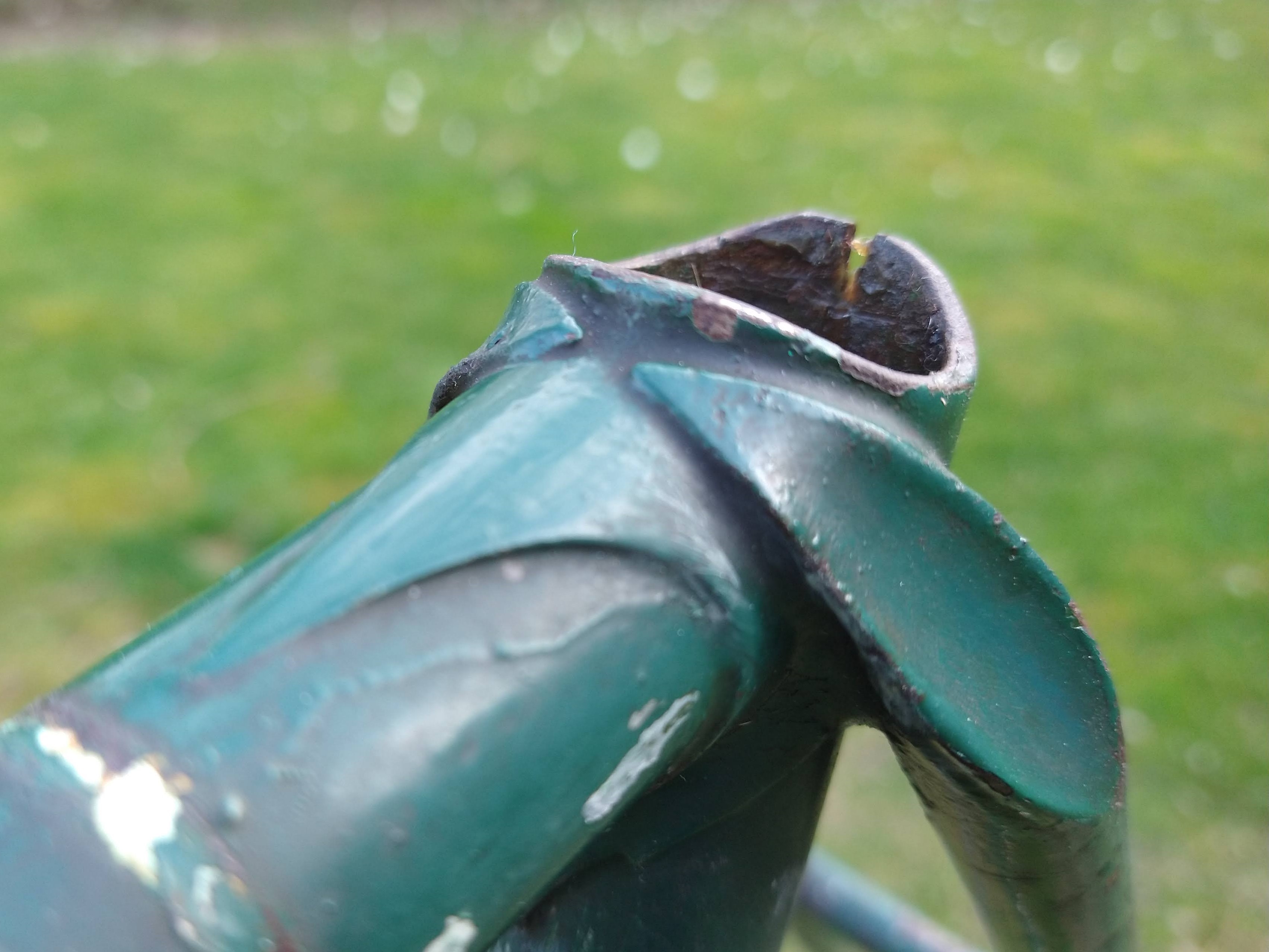

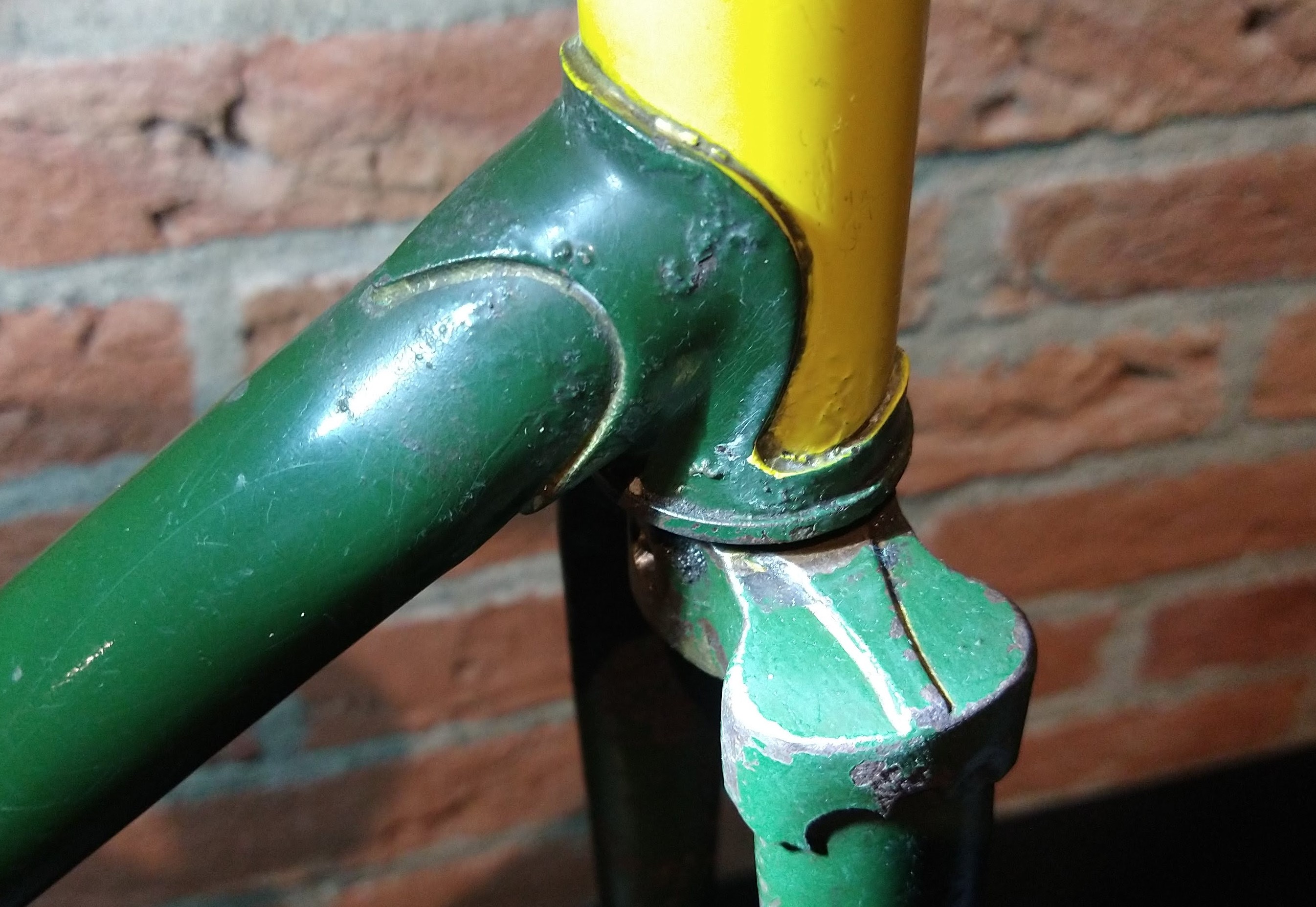

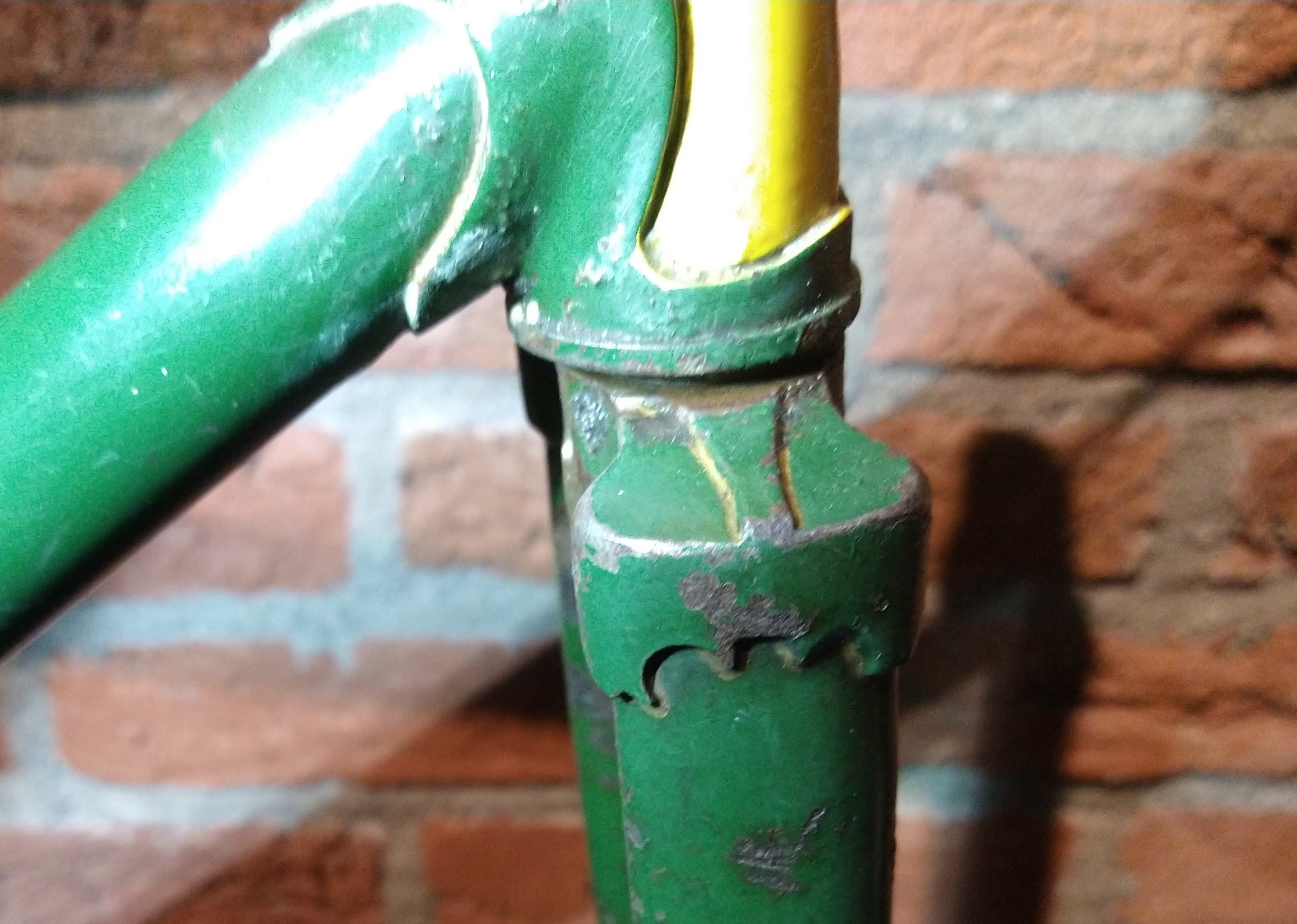

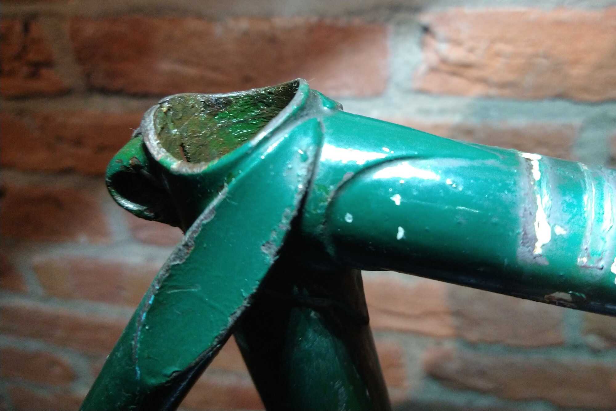

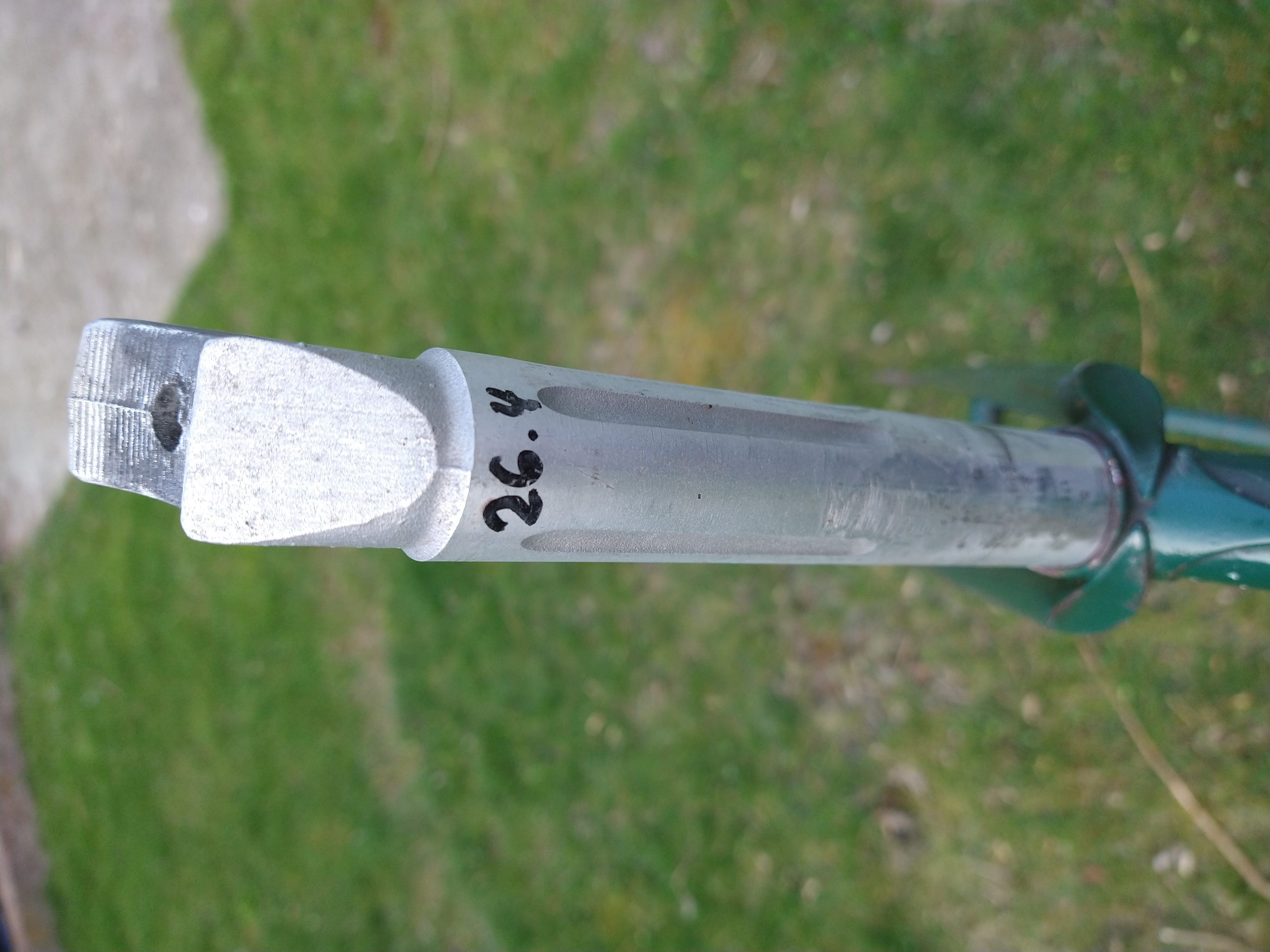

Nog wat foto's. Waaruit o.a. blijkt dat de balhoofdlugs van Bocama zijn, de vorkkroon een Vagner, een zadelpen van 26,4mm redelijk past en het frame minimaal een eer is overgeschilderd in een wat blauwere tint groen.
velofilie
Berichten: 452
Bericht door velofilie »
Hallo non-fixie,
Een Belgische fietssite (in het Frans) heeft wel info.
https://veloretrocourse.proboards.com/t ... son-renaix
Groene Leeuw was een echt merk geproduceerd in Deinze.
Google kan helpen het koeterwaals te vertalen.
Het bracket is Nervex aan de cijfertjes te zien.
De vorkkroon is een Nervex Professionel, geen Vagner.
Groet, Wiel

Dank je! Bracket en vorkkroon zijn inderdaad van Nervex, de kroon een Professional No 5, staat ook in mijn aantekeningen ... :oops:
De fiets fiets die Munny op Velo Retro Course toont is die van "Joe V", en die heeft best veel onderzoekswerk gedaan. Over de "fabriek" van Groene Leeuw zegt hij op Bikeforums:
The Groene Leeuw 'workshop' in Deinze (Antwerp) was a very small key affair with just a couple of workers who allegedly did little more than 'slap on a few decals' as one source put it. They did NOT build any frames - that much is certain. Not much else is though...

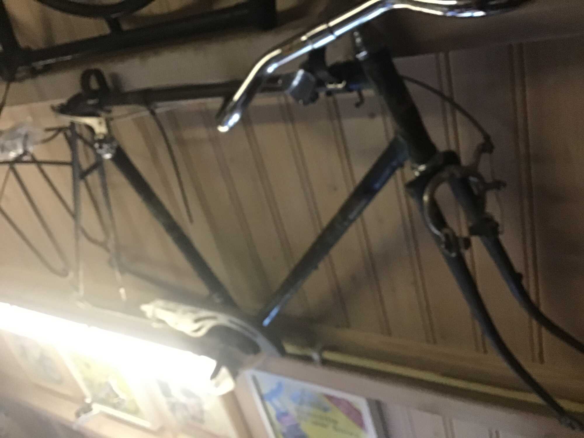

Een jaar of wat geleden stond er een Groene Leeuw op Marktplaats te koop.
Het frame met aangesoldeerde bagagedrager en sierlijke lugs stond me wel aan. Maar kende het merk niet.
Een avondje Googlen bracht me ook in Deinze. Maar is me niet helemaal duidelijk geworden hoe het zat met productie.
Er werd wel in eigen huis gebouwd maar sommige frame voor eigen team toch weer elders.
Uit alles bleek dat het team Groene Leeuw meer faam had als het fietsen merk.
Ik heb het frame gekocht met het idee er iets moois van te maken in de kleuren van hun mooie en beroemde groen rode koers trui. Eigenlijk vooral een mooi fietsje bouwen in een 50/60s stijl.
Inmiddels al redelijk compleet wacht hij geduldig in het dak van mijn atelier tot deze aan de beurt is.
Set Belgische houten velgen met een Torpedo 2 speed. Of een Torpedo 3 speed met derailleur in nos Belgische rvs velgen dat is nog een dilemma.
Maar heb toch wel wat kunnen vinden over dit merk. Bestaat ook een boek. Maar dat vooral de wielerploeg.
Leuke fiets met toch wel wat historie. Ga je hem zo laten of restaureren?
Groeten Martijn

Beau-Velo
Berichten: 758
Bericht door Beau-Velo »
Ik vind het wel wat hebben zoals het frame nu is.
Uit de tijd dat zo’n niet gerestaureerd werd maar opgeknapt om weer dienst te doen.
Ouderwets met een kwastje verf.
Ik hang dat soort projecten in de schuinte van het dak. Staan ze niet in de weg en kunnen ze mooi rijpen.
Af en toe kijk ik er eens naar. En krijg ik weer inspiratie.
Maar opbouwen met onderdelen in soortgelijke staat en periode is natuurlijk ook leuk.
