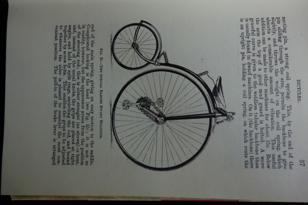

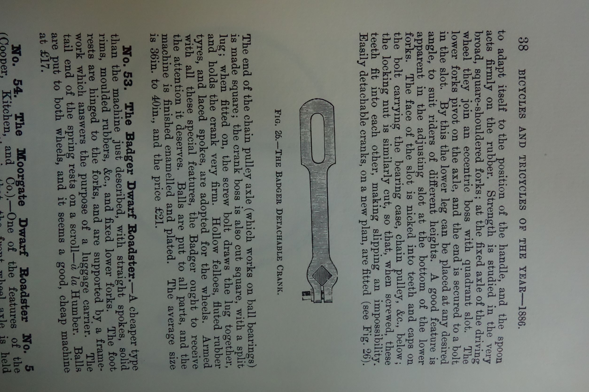

Vandaag kwam ik op de beurs een boekje Bicycles and tricycles of the year 1886 tegen. Het komt uit de verzameling van Frits de Graaf.
Daar staat een fiets in die totaal het zelfde is als de fiets die Burgers omschrijft.
Dan zal het zo zijn dat Burgers bij Thos. Smith and Sons zijn fietsen in kocht en er zelf een naam aan toevoegde.
We hebben al eens eerder geconstateerd dat de overgebleven Kangaroo van de Waag Deventer een fiets van Thomas Smith moet zijn geweest om reden van de typische crank constructie.
Ik denk dat door deze (voor mij) nieuwe informatie da zaak echt duidelijk is geworden.
Burgers heeft overigens ook nog een Tandem tricycle met de zelfde achterwiel vering. Dat zal dan ook van Thomas Smith af komen.
