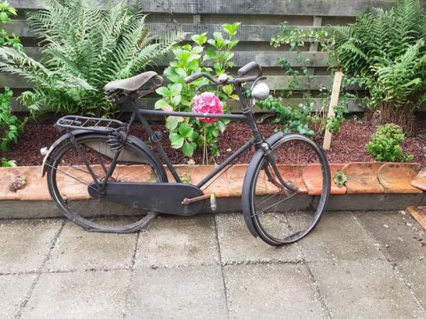

Ik zoek voor mijn Gazelle no8 uit 1937 het volgende:
Set remstangen voor en achter
Stuur
Voor en achterwiel
Jaren 40 Gazelle fietsbel
Hoeft niet in perfecte staat te zijn, als maar beter is dan ik nu heb.
Gezocht onderdelen Gazelle no8 K

Kan je wel een setje netjes overgeschilderde 28 x 1 1/2 oude stalen velgen aanbieden dan kun je omspaken. Zelf de boel kaal halen en schilderen kan natuurlijk ook!

Ik moet dan het spaken even leren....en de juiste spaken vinden. Grootste probleem met mijn wielen is dat de trommelremmen geheel verroest zijn.

Eabe schreef
Freek
Dat spaken valt te leren en kannmet huis tuin en keuken gereedschap. Ik heb mijn wielen wel weg gehad voor het richten. Dat de remmen doorgeroest zijn komt bijna nooit voor schat ik. Beter doorzoeken om een set wielen of een set nette trommel remmen op MP staat ook nog een donor maar die is wel veel nieuwer. Wat ook wat kan zijn indien de remmen nog goed zijn is ze met wat guldens zelf opnieuw te vernikkelen. Schijnt redelijk goed te gaan.Grootste probleem met mijn wielen is dat de trommelremmen geheel verroest zijn.

Als het nu om een Gazelle met kogellagers gaat dan is het wel interessant om wat foto s van de naven en trapas te zien.
Een Gazelle met kogellagers (model K) daarvan zijn de naven niet zo makkelijk te vervangen door mooiere omdat ze veel minder voorhanden zijn.
Bovendien lijkt de hele fiets een al weder uitvoering en dan horen de naven en balhoofdonderdelen mat zwart gelakt te zijn waar het frame glanzend is gelakt.
Zo staat het in de diverse catalogi van Gazelle van rond die jaren.

Maarten w schreef
Nou dat maakt je het leven een stuk makkelijker als de naven enkel flink roestig zijn maar niet doorgeroest. Je kan al met flink schoon borstelen en misschien wat epoxy plamuur en hammerite een mooi resultaat bereiken.
Freek
Freek
Re: Gezocht onderdelen Gazelle no8 K
Wat Maarten ook al zegt, K naven zijn een stuk minder voor handen. Zou zelf zeker proberen deze naven te blijven gebruiken. Hierbij een foto van een K naaf in weer in wind uitvoering van één van mijn eigen fietsen.
