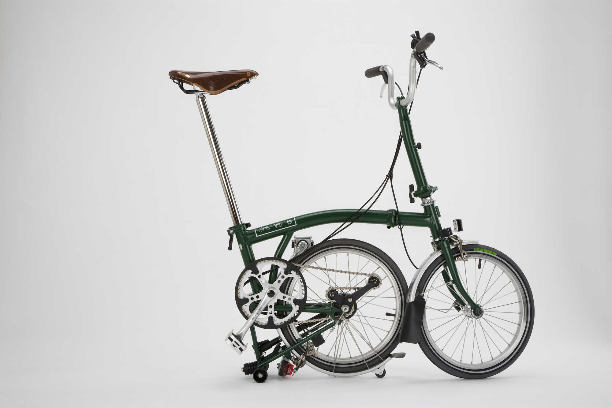

wimjansen
Berichten: 819
Re: KRACHTPUNT VOUWFIETS?
Bericht door wimjansen »
Jeroen heeft gelijk, o.a. bij de Brompton is hiervan handig gebruik gemaakt. Bij dit fietsje, langdurig ontwikkeld en zeer doordacht uitgevoerd, zit het scharnierpunt van het frame kort achter de voorvork. Er zit ook een draaipunt bij de bracket, zeer stevig uitgevoerd, waardoor de driehoek zadel-bracket-achteras stijf blijft.
Niettemin is een vouw- of deelfiets altijd een compromis, al bestaan er modellen die niet voor het klassieke frame onderdoen.
