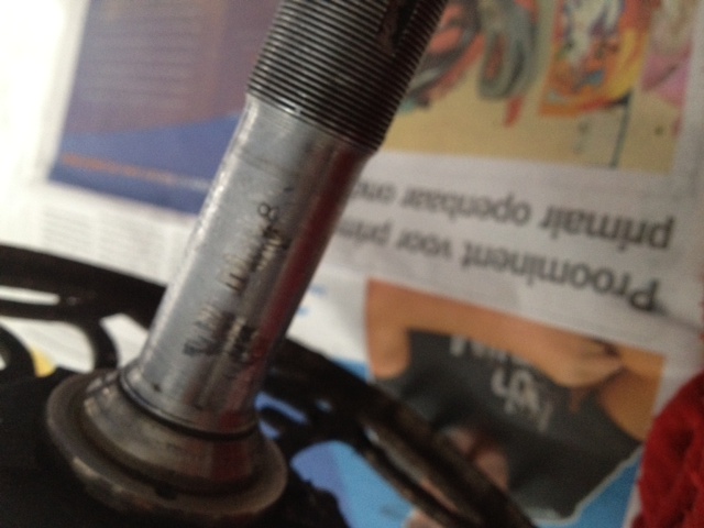

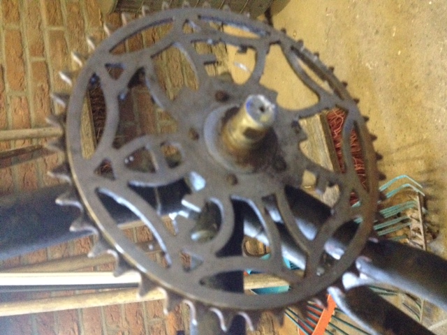

Eerst maar even voorstellen: Ik ben michel en al heel lang stond er een oude fiets bij mijn ouders in de schuur. Onlangs heb ik besloten om deze op te knappen. Nou zou ik graag willen weten hou oud hij is, maar ik kan nergens een frame nummer vinden. Het gaat wel om een gazelle, want dat staat in het tandwiel. Verder staat op de voornaaf "gazelle" en op de achternaaf "torpedo". Op de trapas staat alleen het getal "8". Vanwege roest is niet alles goed te zien. Zie ook foto van het tandwiel. Kan iemand mij helpen?

Dat Gazelle tandwiel werd volgens transportfiets.net gevoerd tussen 1912 en 1930.

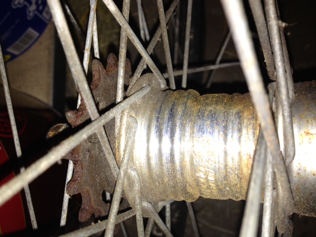

hier vast foto van de achternaaf. Er staat het getal 2.8 en 36.

De ingeslagen cijfers op de achternaaf gaan over de dikte en het aantal spaken. 2.8 staat voor spaakdikte G13 en 36 is het aantal spaakgaten.
De naaf is waarschijnlijk vervangen. Het 'geribbelde' type zonder oliepotje is het laatste model wat ze gemaakt hebben bij F&S. Ik weet niet precies wanneer ze daarmee begonnen zijn maar het is niet zo oud als het kettingblad.

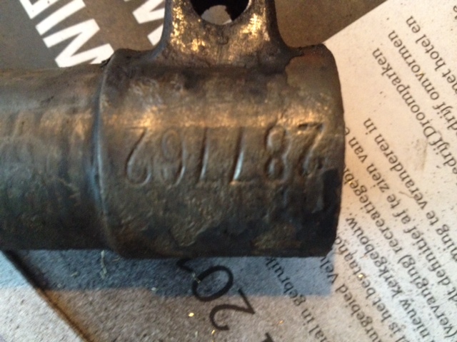

Hah! Toch een frame nummer gevonden. Het zat onder een hele dikke laag verf, dus ik ben bang dat er al eerder over de originele lak geverfd is. Jammer!
Overigens heeft de achternaaf wel een olie nippel, staat alleen niet op de foto. Het is zo'n bolvormige nippel. Op de trapas staat 11 en 8. Hier het framenummer:
Kan iemand me op basis daarvan makkelijk vertellen uit welk jaar het frame komt?
Grt. Michel

Volgens de lijst van vereniging de Oude Fiets: 1928. Lekker oud voor een Gazelle!

Top! 1928. Dat klopt dan wel weer met het kettingblad. Leuk zeg. Dank voor het achterhalen!!
