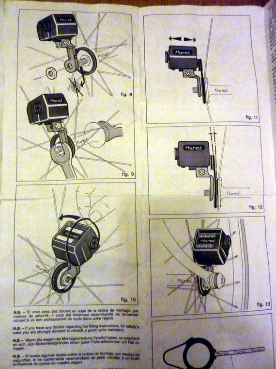

Dank jullie wel voor jullie inbreng. In de tussentijd was ik op internet ook aan het zoeken naar de gebruiksaanwijzing cq montage-instructies uit het verleden. Over dit Franse apparaatje vond ik op een Italiaanse (?!) site:
Diametro grosso : per ruota da 26” (650)
Diametro piccolo : per ruota da 27”-28” (700)
