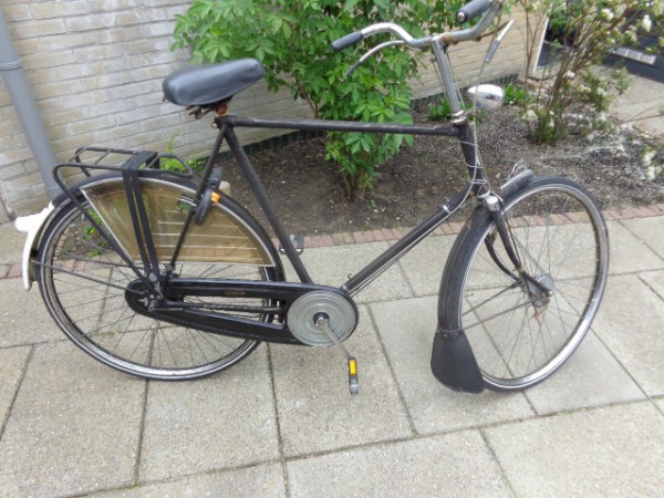

Mijn nieuwe Gazelle project zit goed in de lak maar de lak is erg dof. Autowas (Turtlewax) brengt daar geen verandering in.
Zelf zie ik de volgende opties:
-met poetsolie inwrijven. Nadeel is dat na een paar weken de lak weer net zo dof is.
-polijstmiddel zoals Commandant of ............, nadeel is dat de biezen nog mooi zijn en ik wil ze niet wegpoetsen
-met petroleum goed schoonmaken, daarna in de was zetten
Wie heeft hier ervaring mee

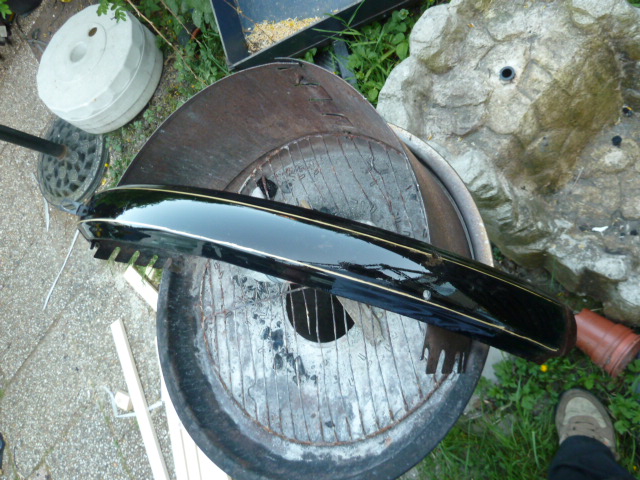

commandanten, en langs de biezen als die er nog op zitten.
en anders opnieuw aanbrengen, en dan in de blankelak en zie hier;

zo zag het er ge-commandant uit voor de blankelak.
dus die laatste maakt een hoop goed.Ik was de biezen toch al kwijt dus moest die opnieuw aanbrengen, ook voor het eerst.
Daarom is het ook over het dealer stickertje gejekkert.
